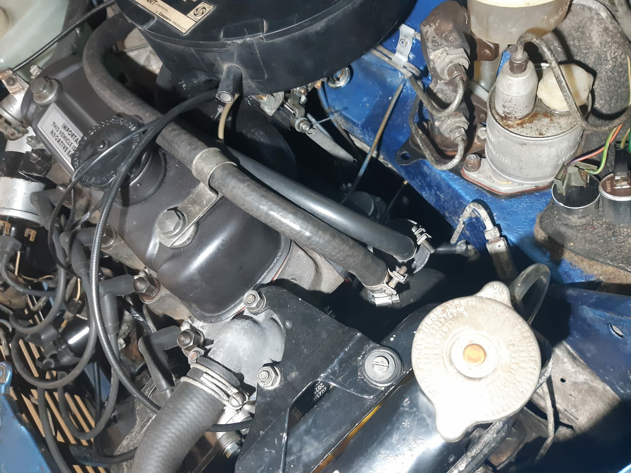

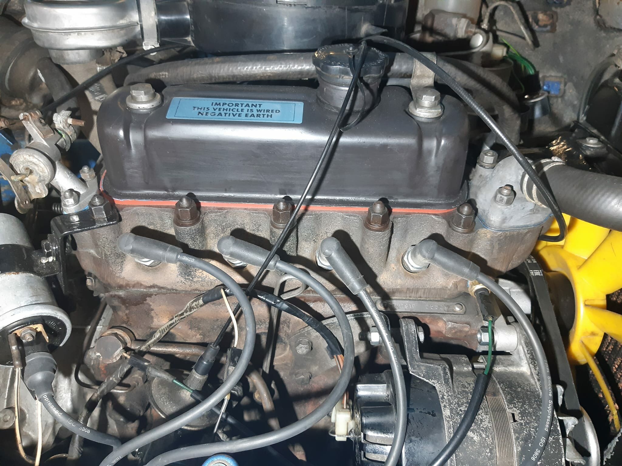

jvaho Kirjoitettu 16. Toukokuuta, 2023 Kirjoittaja Raportoi Jaa Kirjoitettu 16. Toukokuuta, 2023 Kiitos kommenteista! Käyn huomenna tallilla. Luulen että poljin ei takertele vaan se on se helvetin vaijeri, sillä sen vähäinenkin asennon muuttaminen vaikuttaa heti. Saan sen vaihtelemaan välillä ärsyttävän takerteleva - mahdottoman takerteleva. Olen myös öljynnyt sitä ja irronaisena ollessaan se ei takertele yhtään. Se ei toki tarkoita etteikö siellä voisi olla joku säie poikki ja se sitten tökkii vaijerin kuoreen aika-ajoin. Kuvaan ja tarkistelen noita nostamianne kohteita huomenna. Link to comment Share on other sites Lisää jakomahdollisuuksia...
Turbo 69 Kirjoitettu 16. Toukokuuta, 2023 Raportoi Jaa Kirjoitettu 16. Toukokuuta, 2023 Tässä yks kuva vaijerin linjasta, yhtään ei jumeta. MiniKö 1 Link to comment Share on other sites Lisää jakomahdollisuuksia...
jvaho Kirjoitettu 17. Toukokuuta, 2023 Kirjoittaja Raportoi Jaa Kirjoitettu 17. Toukokuuta, 2023 Link to comment Share on other sites Lisää jakomahdollisuuksia...
jvaho Kirjoitettu 17. Toukokuuta, 2023 Kirjoittaja Raportoi Jaa Kirjoitettu 17. Toukokuuta, 2023 Se on nyt noin, eli niin vähän jyrkkiä mutkia kun vaan mahdollista. Polkimelta polttoainepumpun ohi, siitä pakosarjan alle ja sieltä sitten etukautta ylös ja venttilikopan päältä kaasuttimeen. Samalla huomasin että kannen tiiviste on tainut tihkua, pitänee tiukata ja toivoa että se riittää.. Link to comment Share on other sites Lisää jakomahdollisuuksia...
jvaho Kirjoitettu 17. Toukokuuta, 2023 Kirjoittaja Raportoi Jaa Kirjoitettu 17. Toukokuuta, 2023 Vielä siitä kaasuttimen vaijerista että noin kun se Turbo 69:n kuvassa on tuota mun vaijeria ei saa, se kun on ainakin kuusi metriä tuota pidempi. Link to comment Share on other sites Lisää jakomahdollisuuksia...
