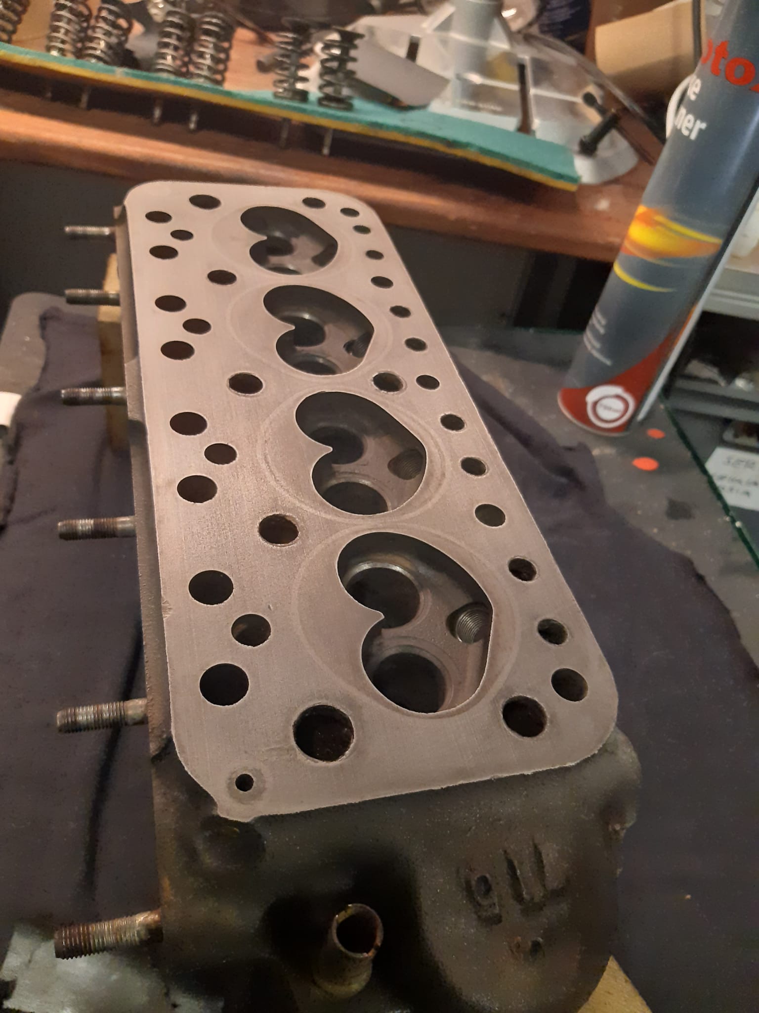

Itellä just menossa kannen ja venttiilien tarkistus, venat siistin karstasta pylväsporakoneen avulla. Siihen pyörimään ja hiomapaperia kehiin ja karhunkieltä, hyvää ja kiiltävää tulee.😉.
Ja samalla kannattas vähän hioa imu/pakokavia puhtaammaksi, karstat ja valupurseet hemmettiin, jos ei oo jo tehty. Pikkasen virihommia nääs.😉. Nyt ois samalla tilaisuus tuohonkin.

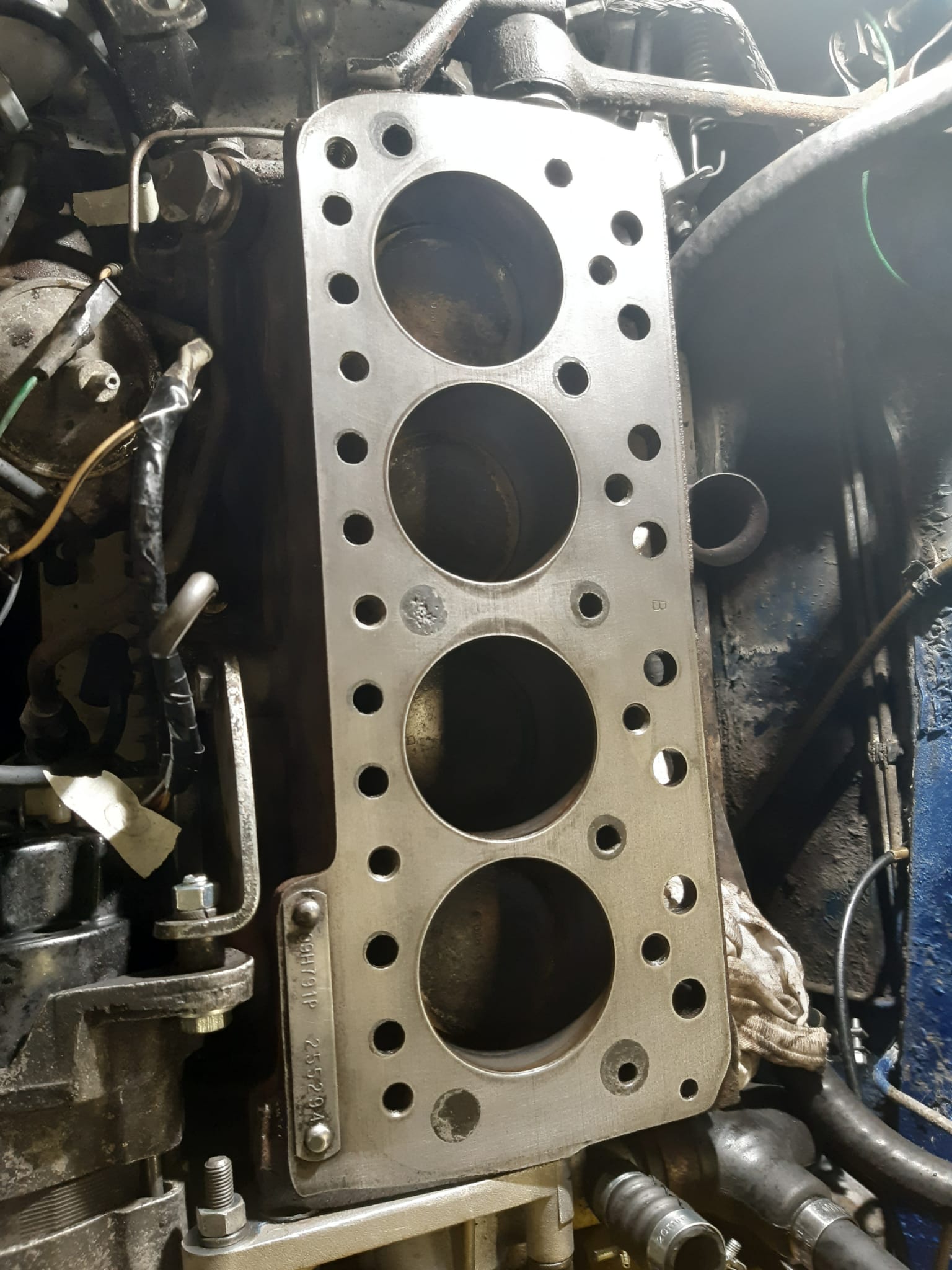

Hyvältä noi pinnat näyttää, ei mitään syytä viedä työstöön.
Kevyt venojen läppäys ja kasaan.
Jotain tolle on tehty ihan lähiaikoina kun toi kannen ja pumpun väliputki on noin hyvä, vai ootko itse vaihtanut sen.
/kimi

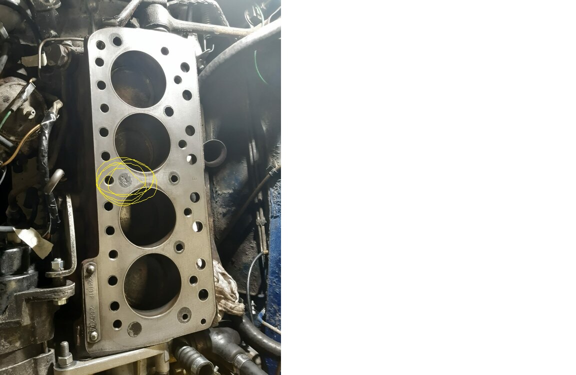

Kiitos, aika hyvältä ne minustakin näyttävät. Mutta ei, en ole vaihtanut eikä tuolle ole mitään tehty ainakaan sitten 1980-luvun lopun. On seissyt samoilla sijoillaan sen 30 vuotta. Osa vesikanavista oli ummessa, mutta vain n. millin paksuuden verran. Toi iso keskellä on mulle arvoitus; kuuluisiko olla auki vain ei?

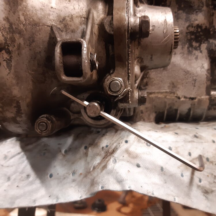

Helevetti! Koitan tässä välijumppana vaihtaa tuon vaihteistoakselin stefan. Sokkatappi joka pitäisi saada lyömällä pois on toivottomassa asennossa/kulmassa enkä saa tuurnan voimaa siihen kohtisuoraan ja siis tappi ei liiku. Pakoputken jo irroitin mutta ei auta. Vinkkejä? Ja kummastako suunnasta sitä ylipäätään kuuluu lyödä?
Kyllähän se yleensä on lähteny ihan ok. Käännä se semmoseen asentoon, että pystyt lyömään suoraan, suunta oikeestaan ihan sama.
Voitin! Hirveellä ähräämisellä sain sen lopulta pois käyttämällä lyhyttä koneruuvia. Sen sain kyllin kohtisuoraan ja sokka upposi 2-3mm. Siitä oli sitten helppo jatkaa tuurnalla.
Tässä autossa ei millään vaihteella saa sitä järkevään asentoon, oli melkonen punnerrus.

Mulla on reiät porattu sopivan kokoiseksi osakierrepultille jossa lukitusmutteri.
1 tunti sitten, Mini1380 kirjoitti:
Kaikissa tankolaatikoissa sen on saanut pakkiasennossa lyötyä pois niinkuin Kimi:kin sanoi.
Kyllä näin on.
20230207_033157.thumb.jpg.882dcbe39387807f0b3bb23e9b95d236.jpgOmissa on pystyny lyömään sen irti vapaa asennossakin, tosin vähän jo väljät paikat, joutuu käyttämään klemmaria varmistamaan sokan paikallaan pysymisen. Tosin välillä sen alkulyönnin tehny lyhellä katkenneella poranterällä. Pakki asento kuitenkin toimivin.
Onneksi olkoon kuitenkin, siulla on hyvät ja tiukat osat. Eli harvemmin avatut ja vähän käytetetyt.👌 Kuvassa asento vapaalla, enemmän ei käänny, mutta riittää.
FD100L, mites tuon pultin sitten irrotat, kun se on tarpeeksi kulunu? Tuota systeemiä aikoinaan kans mietin.🤔
Ei se pultti siitä mihinkään kulu, 10.9 tai 12.9 kannattaa tohon laittaa.
Ja tossa kuvassa pakki linja on se tärkeä, ei se onko pakki päällä vai ei.
Kisapeleissä meillä on tossa sokka tai poranterän  varsi ja putkiklemmari varmistuksena.
/kimi
No niin. Nyt on sokka taas paikallaan ja tiivistehomma siis kunnossa. Sitä sisempää alumiiniholkkia siellä ei entuudestaan ollut, mutta nyt on ja uusi tiiviste sen "päällä" - sen haitarikuminkin laitoin. Ja sokka meni takaisin helpolla ja kyllä, kun vaihde oli pakilla... En ymmärrä miten olen missanut noin hyvän asennon vaikka mielestäni kaiken kokeilin. Ihan nolottaa. Mutta lohduttaudun ettei mitään mennyt rikki ja se asia on nyt valmis.
Tänään aikaa tallilla oli enemmän ja nyt tuhkaluukut sekä polttoainepummppu ovat paikoillaan. Tuhkaluukut ovat kyllä erikoiset; miksi ihmeessä kiristys on vain keskeltä, nehän vuotaa liki varmasti reunoilta jossain kohtaa..? Sain myös loput venttiilipinnat hiottua, venttiilit kiinni kanteen ja kannenkin paikoilleen. Tiukkuudesta on vähän eri dataa eri paikoissa, nyt jätin ne 55 nm:n tiukkuuteen. Venttiilivälyksiäkin jo vähän säädin, tehokas kerta siis. Seuraavalla kerralla öljyt ja vedet sisään, kaasari kiinni ja ehkäpä viikonloppuna taas käyntiin!
