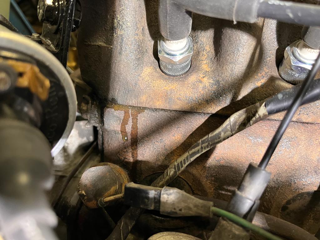

jvaho Kirjoitettu 28. Tammikuuta, 2023 Kirjoittaja Raportoi Jaa Kirjoitettu 28. Tammikuuta, 2023 Tuli takapakkia. Laitoin tänään polttoainetta tankkiin ja letkun kaasuttajaan, täähän saakka olen käyttänyt moottoria pienillä polttoainemäärillä. Ei meinannut käynnistyä millään. Laitoin kohokammioon polttoainetta ja heti lähti. Annoin käydä useamman minuutin ja siis polttoainetta alkoi nousta tankista kaasuttajalle. Nätisti kävi edelleen, ei sivuääniä tms. Mutta polttoaine haisi ja auon alle alkoi tulla lätäkkö. Polttoainepumpu vuotaa. Liekä rikkoutunut kun olen käyttänyt kuivana vai onko vaan muuten rikki seistyään tyhjänä vuosikymmeniä. No sen saa uuden (hassua muuten ettei niihin myydä korjausssarjoja). Mutta suurempi ongelma on että nyt kun moottori kävi ehkä 5 min ja annoin enemmän kierroksia, kannen välistä alkoi tulla vettä. Eli kansi on otettava irti ja vähintään vaihdettava sen tiiviste. Niitäkin näyttää olevan erilaisia, onkohan se kalliimpi parempi? Mutta kun kansi nyt on otettava irti, pääsee vaihtamaan tuhkalukun tiivisteet yms. muuta. Ja vien kannen nyt sitten koneistamoon. Vähän jurppii kun olin jo hiukan ajatellut että odottelen vain teiden kuivumista ja ajan konttorille! Link to comment Share on other sites Lisää jakomahdollisuuksia...
Kimi Kirjoitettu 28. Tammikuuta, 2023 Raportoi Jaa Kirjoitettu 28. Tammikuuta, 2023 Moi, Löystä pultti kerrallaan ja vedä uudestaan momentiin, 6,5kgm. Ihan hirveen helposti toi ei mene kieroksi. Suoristettavaksi vasta jos tivarin vaihto ei auta. Link to comment Share on other sites Lisää jakomahdollisuuksia...

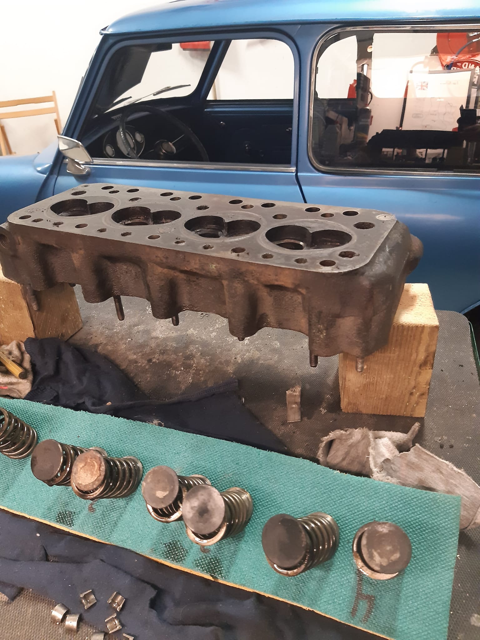

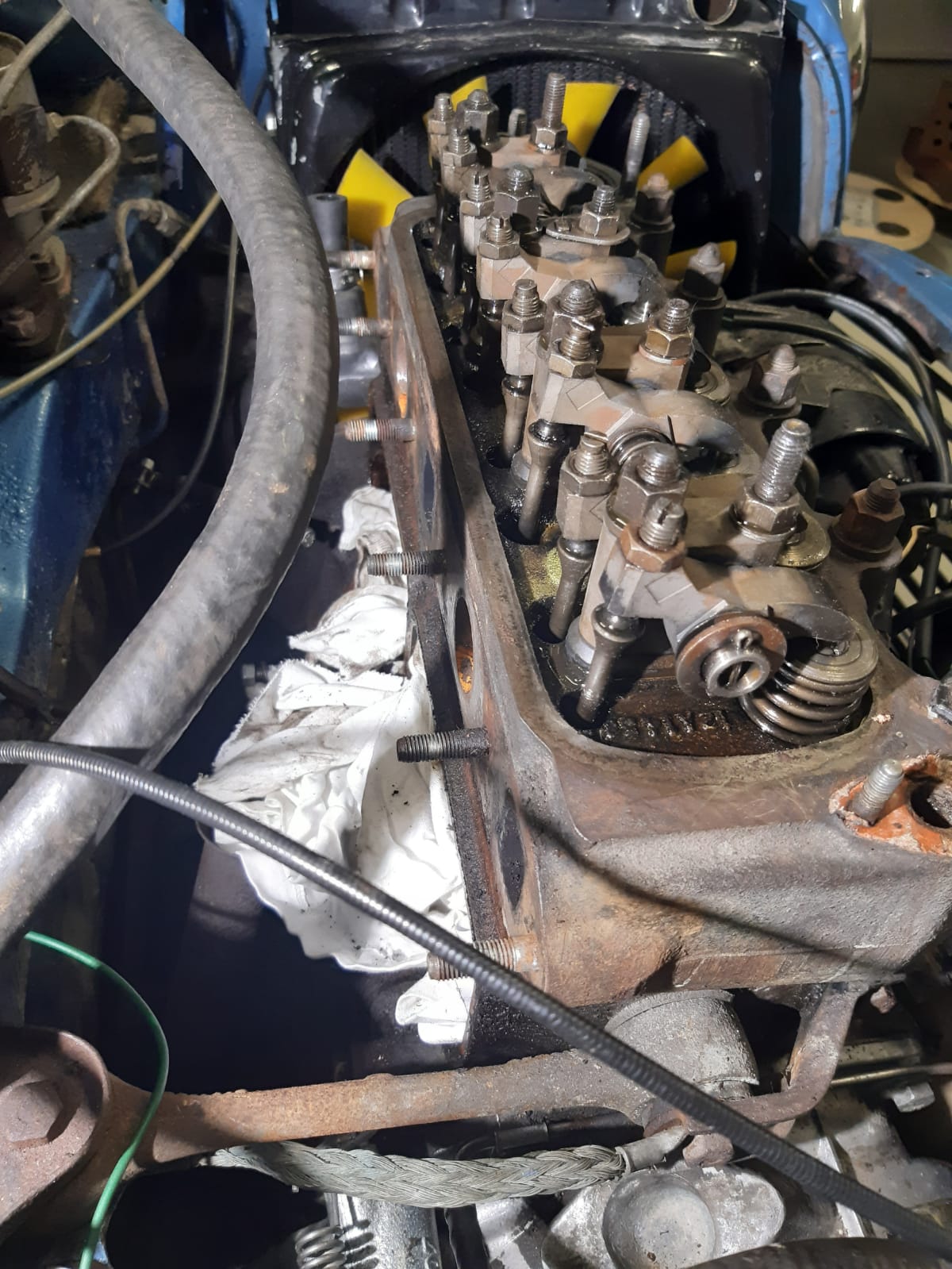

jvaho Kirjoitettu 29. Tammikuuta, 2023 Kirjoittaja Raportoi Jaa Kirjoitettu 29. Tammikuuta, 2023 Kiitos kommentista. Tuota mietin mutta päädyin poistamaan kannen. Tänään otin vedet ja öljytkin pois, irrotin tuhkaluukut, polttoainepumpun, kaasarin, vaijerit, letkut jne. Itse kansi on vielä paikallaan. Nyt vielä arvon vaihdanko vain kannen tiivisteen vai käytänkö kannen koneistamossa kun se kohta kerta irti on. Pakoseetivaihtokin onnistuisi nyt, hinnasta en tosin tiedä. Link to comment Share on other sites Lisää jakomahdollisuuksia...
Mini1380 Kirjoitettu 29. Tammikuuta, 2023 Raportoi Jaa Kirjoitettu 29. Tammikuuta, 2023 Kyllä se kannattaisi koneistamolla tarkistettavana käyttää (jos ei itse tiedä mitä katsoo/tarkistaa) ja vähintään venttilivarrenkumit vaihtaa, seetipinnat, venttiilit ja ohjurit tarkistuttaa. Link to comment Share on other sites Lisää jakomahdollisuuksia...
Kimi Kirjoitettu 29. Tammikuuta, 2023 Raportoi Jaa Kirjoitettu 29. Tammikuuta, 2023 Kansi vaan irti ja sitten näkee katastrofin laadun ja mitä tarvii tehdä. Tää on tätä jälkipyykkiä. /kimi Link to comment Share on other sites Lisää jakomahdollisuuksia...
jvaho Kirjoitettu 30. Tammikuuta, 2023 Kirjoittaja Raportoi Jaa Kirjoitettu 30. Tammikuuta, 2023 Juu, näin se on; kansi irti. taidan ehtiä jo huomenna. Ja kannen sitten koneistamoon, saavat sen ainakin tarkistaa. Tiivistesarjaa saa kivasti mutta hämää nuo kaksi erilaista pahvia; molemmissa mainitaan että kuparia mutta toinen ilmeisesti laadukkaampi - onko vörtti?Miten tässä toimii polttoainepumppu "ylimääräisen" polttoaineen kanssa kun paluuputkea tankkiin ei ole? Pumppuhan pumppaa kaiken aikaa, mutta esim. tyhjäkäynnillä se ei kaikkea ehdi polttaa - mitä se tekee kun kokokammiossa on venttiili kiinni? Link to comment Share on other sites Lisää jakomahdollisuuksia...

jvaho Kirjoitettu 31. Tammikuuta, 2023 Kirjoittaja Raportoi Jaa Kirjoitettu 31. Tammikuuta, 2023 Tänään oli aikaa ja kansi on nyt irti, kiitos paikalle ehtineen kaverin, samoin venttiilit. Olen päätymässä omaan putsaukseen ja uuteen mahdollisimman hyvään kupariseen tiivisteeseen. Mut mietin vielä. Link to comment Share on other sites Lisää jakomahdollisuuksia...

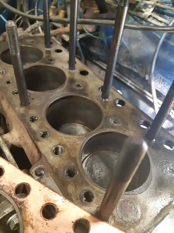

4minis Kirjoitettu 31. Tammikuuta, 2023 Raportoi Jaa Kirjoitettu 31. Tammikuuta, 2023 Minulle kävi samalla tavalla 850:n kannen ja kuparitiivisteen kanssa. Kantta oli muokattu ja plaanattu. Koneistamolla ihmeteltiin asiaa ja ainut selitys oli reikien ympärillä olevat vahvikkeet, eivät olleet yhtään litistyneet eli jäikö kansi jotenkin niiden varaan oikeasta momentista huolimatta. Kuparipahvitiiviste toimi vuotamatta vaikka halvempi olikin. Link to comment Share on other sites Lisää jakomahdollisuuksia...
Turbo 69 Kirjoitettu 31. Tammikuuta, 2023 Raportoi Jaa Kirjoitettu 31. Tammikuuta, 2023 Ota pultit irti lohkosta ja hio 400-600 paperilla tason ja kannen pinta puhtaaksi tukea käyttäen Link to comment Share on other sites Lisää jakomahdollisuuksia...
Kimi Kirjoitettu 31. Tammikuuta, 2023 Raportoi Jaa Kirjoitettu 31. Tammikuuta, 2023 Moi, Noi vesireijät näyttää siltä, että aika reippaasti on laitettu zyylarin korjausainetta koneeseen. Jotain kummmallista tossa on. Putsaa tasot ja mömmöt pois ensin pelkällä mattoveitsen terällä, muuten menee paperitukkoon. Tueksi kelpaa joku 15x10cm tasanen ja kova palikka, itse käytän karkastua lasilevyä. Kannelle sama operaatio. Pyöräytä männnät puoliväliin ja laita sylintereihin jugurttipurkit, merkkaa tussilla ja leikkaa ne vähän merkin yläpuolelta poikki, niin saat tiiviin kupin sylinteriin ettei hiontamömmö mene koneeseen. /kimi Link to comment Share on other sites Lisää jakomahdollisuuksia...
koirankoppi Kirjoitettu 1. Helmikuuta, 2023 Raportoi Jaa Kirjoitettu 1. Helmikuuta, 2023 Kyllä venttiilitkin kannattaa tahnan kanssa ainakin pyöräyttää, kun pöydällä on Link to comment Share on other sites Lisää jakomahdollisuuksia...
jvaho Kirjoitettu 1. Helmikuuta, 2023 Kirjoittaja Raportoi Jaa Kirjoitettu 1. Helmikuuta, 2023 Jep, tahnat ja imukuppikin on jo. Tänään pitäisi ehtiä kantta ja lohkoa siivoamaan. Tarkoitus on päästä kasaamaan moottori viikon loppuun mennessä. Tilasin eilen Minitronin kalliimman ja siis ehkä laadukkaamman kuparitiivisteen, saapa nähdä millainen se niiden reikien ympärysten osalta on. Link to comment Share on other sites Lisää jakomahdollisuuksia...
