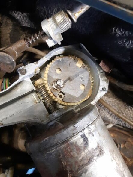

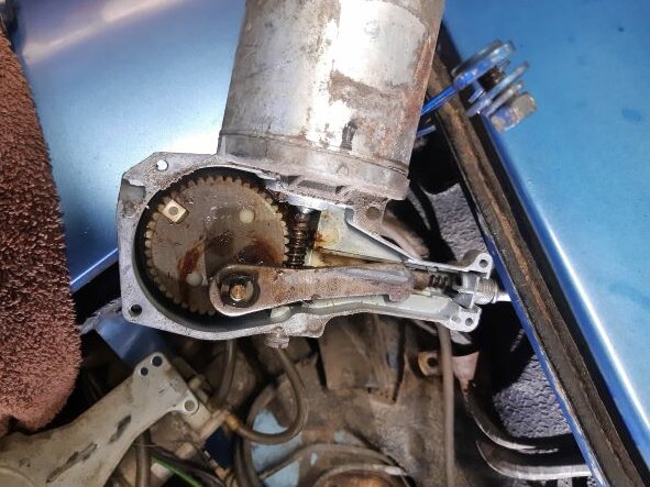

jvaho Kirjoitettu 4. Joulukuuta, 2022 Kirjoittaja Raportoi Jaa Kirjoitettu 4. Joulukuuta, 2022 Tänään kävin toimimattomien pyyhkijöiden kimppuun. Alkutilanne oli että virta kytkettynä mitään ei tapahdu, mutta moottori lämpenee. Otin moottorin irti kannakkeestaan ja sitten ruuvasin vaijerin lukitusruuvin auki. Moottori liikkui sitten n. 10 cm ja sain sen parempaan asentoon. Takakannesta neljä varttituuman ruuvia irti ja kansi lähti auki. Virta päälle ja se ratas liikkui ihan hiljaa. Nostin sisuskalut irti ja putsasin kaiken näkyvän, irroitin myös rattaan rungosta (sokka pois ja sitten se lähti naputtelemalla akselia "yläpuolelta". Putsasin ja voitelin kaikki osat ja laitoin takaisin kasaan ilman vaijeria. Hyvin toimii. Otin myös vaijerin irti vaikka voimaa joutui käyttämään huolestuttavan paljon. Suihkuttelin vaijerin putkeen WD40:stä ja paineilmaa, pesin ja voitelin vaijerin ja kasasin kaiken. Ja jes, toimii! Link to comment Share on other sites Lisää jakomahdollisuuksia...

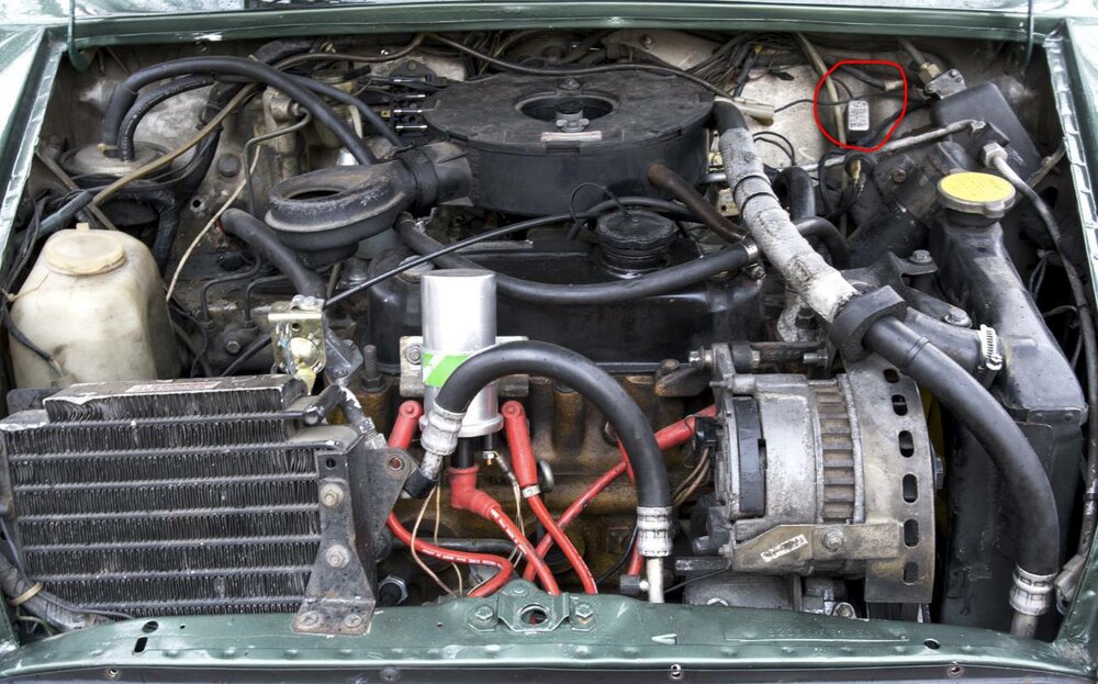

tailke Kirjoitettu 6. Joulukuuta, 2022 Raportoi Jaa Kirjoitettu 6. Joulukuuta, 2022 Näyttäkö tältä? Vilkkurele jossain 70-luvun malleissa. Link to comment Share on other sites Lisää jakomahdollisuuksia...
jvaho Kirjoitettu 7. Joulukuuta, 2022 Kirjoittaja Raportoi Jaa Kirjoitettu 7. Joulukuuta, 2022 Juurikin tuo! Vilkkurele... Miksi sitten on toinenkin..? Tuo tuossa rintapellissä ei kai ole käytössä, sillä tässä roikkuu samoilla hoodeilla aika lailla vapaana kaksi pyöreää vilkkurelettä; toinen hätävilkuille ja toinen suuntavilkuille. Näin olen ainakin ajatellut..! Link to comment Share on other sites Lisää jakomahdollisuuksia...
MiniKö Kirjoitettu 7. Joulukuuta, 2022 Raportoi Jaa Kirjoitettu 7. Joulukuuta, 2022 Sulakerasiassa oikealla ylhäällä No2 pitäisi olla vihreä johto joka menee vilkkureleelle ja mekaaniselle jarruvalokytkimelle , toi rele varmaan hylätty paikoilleen epäkuntoisena(arvauus). Link to comment Share on other sites Lisää jakomahdollisuuksia...
jvaho Kirjoitettu 9. Joulukuuta, 2022 Kirjoittaja Raportoi Jaa Kirjoitettu 9. Joulukuuta, 2022 Arvaus taitaa olla oikein. Nyt on asennettuna uusi sulakerasia ja siihen on uusitut liittimet. Uusi on myös pissapojan moottori. Sähköpuolella toimii nyt kaikki muu paitsi vilkut ja töötti. Hätävalovilkutus toimii. Alan olla sitä mieltä että vilkkuviiksi on rikki, siitä toimii vain pitkät ja pitkien väläytys. Link to comment Share on other sites Lisää jakomahdollisuuksia...

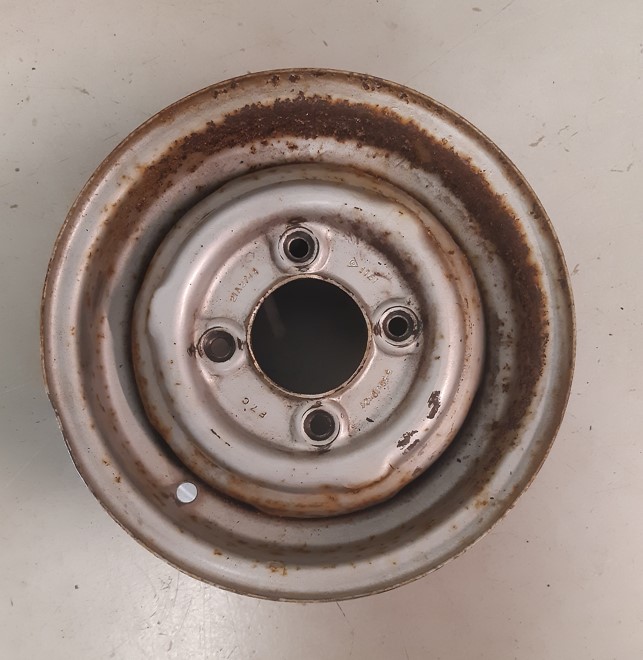

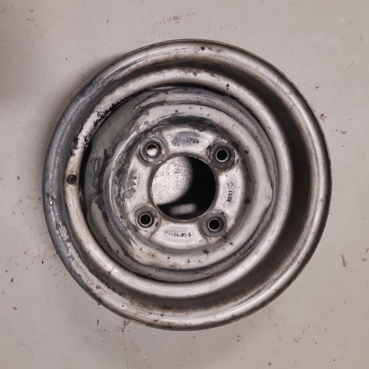

jvaho Kirjoitettu 23. Joulukuuta, 2022 Kirjoittaja Raportoi Jaa Kirjoitettu 23. Joulukuuta, 2022 Laturi, vesipumppu ja syyläri letkuineen ovat nyt paikoillaan mutta glykolia ei ollut riittävästi eli neste on vielä laittamatta. Jospa tänään vielä ehtisi ennen kun joulun pyhät alkavat. Ruosteisia (auton alla olleita) vanteita olen liotellut kesältä tankin puhdistamisesta nurkkiin jääneessä laimeassa fosforihapossa ja se näyttää toimivan yllättävän hyvin; ruoste irtoaa vuorokaudessa. Kevyen hionnan ja asetonipyyhinnän jälkeen ne olisivat uudelleenmaalattavissa. Laitan niistä myöhemmin pari kuvaa. Link to comment Share on other sites Lisää jakomahdollisuuksia...
jvaho Kirjoitettu 23. Joulukuuta, 2022 Kirjoittaja Raportoi Jaa Kirjoitettu 23. Joulukuuta, 2022 Tässä vannekuvia Link to comment Share on other sites Lisää jakomahdollisuuksia...

jvaho Kirjoitettu 7. Tammikuuta, 2023 Kirjoittaja Raportoi Jaa Kirjoitettu 7. Tammikuuta, 2023 Vanteet ovat nyt myös pintamaalattu ja ovat ihan ok. Väri on turhankin kirkas (CAR-REP Acrylcomp -vannehopea). Käytin laturin vielä irti kun IGN -merkkivalo ei syttynyt virtaa kytkettäsessä. Hiilet olivat kait huonosti tm., nyt valo taas syttyy. Sain polttoainemittarin toimimaan kun vedin tuosta voltagestabilaattiorista johdon tankin mittarille. Nyt myös tulpat uusine johtoineen ovat paikallaan ja virranjaottimen perusosat on uusittu (uusi kansi, kärjet ja kondensaattori). Tulpanjohdot ovat paikallaan ja (ehkä) oikeassa järjestyksessä. Puola jäi vielä irti eli en päässyt kipinää koittamaan. Kaasutin on pöydällä ja seuraavana listalla. Kovin kaukana ei ole enää käynnistämisen yritys! Moottori tiputtaa öljyä jostain pakosarjan alta, siis paikasta minne ei näe. Se ärsyttää, mutta en tee asialle nyt mitään - katson ensin kuinka moottori ylipäätään käy ja täytyykö kone irroittaa. Tavoite siis on saada auto alkukeväästä rekisteröintikatsastettua sen alkuperäiskilpiin, kerätä vähän kokemusta miten auto toimii ja aloittaa varsinainen (museo)laitto sitten vasta kesällä-syksyllä. Link to comment Share on other sites Lisää jakomahdollisuuksia...
