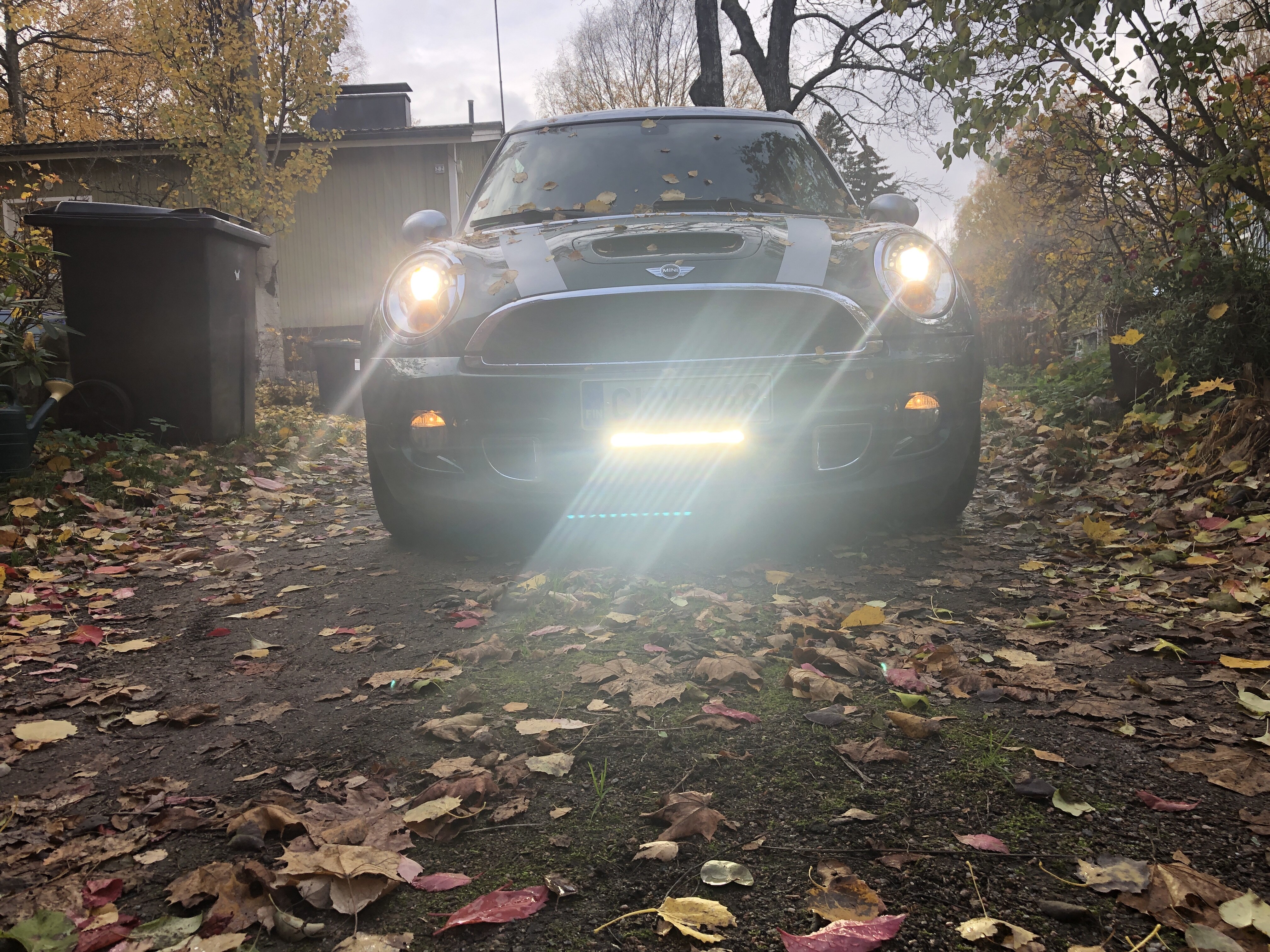

Stomatopodi Kirjoitettu 10. Lokakuuta, 2021 Kirjoittaja Raportoi Kirjoitettu 10. Lokakuuta, 2021 Sunnuntaipäivän harrastelusession jälkeen lisävalot ovat nyt kuosissa. Tässä opittua: - Kun footwell module on paikallaan autossa, alempi liitin on X14260 - X14260 sisäosa on harmaa, näkyy myös paketin päässä avaamatta liitintä - oikea johto on kelta-punainen, PIN 41 Halusin erillisen kytkimen lisävaloille, koska jos laitan jossain vaiheessa nokalle suuret ja tehokkaat kannut joissa käytän välillä muovisuojia, on hyvä pystyä kontrolloimaan milloin nuo menevät päälle. Minin tarjoama OEM-kytkin on ankea muoviviritelmä, paremman kytkimen piuhoitus onnistuu seuraavasti: - Lisävalot menevät stand by -moodiin (josta syttyvät sitten pitkien kanssa yhdessä), kun vihreä koskettaa maata. Seuraava kosketus ottaa stand by -moodin pois. - Ruskea: maa (sekä kytkimelle että mahdolliselle merkkivalolle) - Vihreä: kytkimelle menevä + - Sininen: merkkivalon +, kun lisävalot ovat stand by -moodissa Itse käytin tällaista kytkintä. Lisävalona tämä paketti asennettuna alasäleikön sisään, varsin huomaamaton kun ei ole päällä - ja mikä tärkeintä kaupungissa, mikään osa ei tule etupuskurin etupuolelle varomattomien taskuparkkaajien murjottavaksi. Kohtuuiso operaatio sivupolkuineen, mutta lopputulos palkitsi. Marko next, Turbo 69 and karvalakki 3
