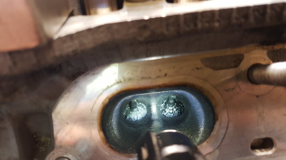

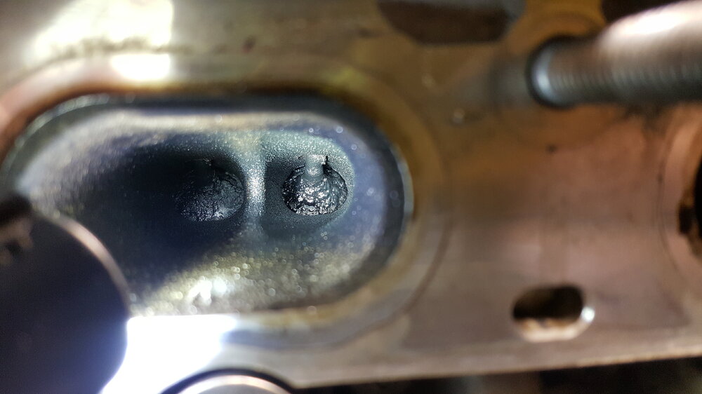

holkki Kirjoitettu 31. Heinäkuuta, 2021 Raportoi Kirjoitettu 31. Heinäkuuta, 2021 Niin, mikä kone? Vapari vai ahdettu? Jos turbo kone , niin "hieman" on omaa kokemusta...omasta oli kansi irti 115 tkm kohdalla, venttiilin ohjurit tosi väljät, vaihdettiin ja venttiilit koneistettiin tietty samalla ja kanavat puhdistettiin. Oman koneen lohko porattiin ja vaihdoin samalla takomännät joten en osaa erotella, mikä lopulta oli se ratkaiseva korjaus...samaan vaihdoin viimeisimmän päivityksen venttiilikopasta, jossa sijaitsevat membrat, joilla eroitellaan huohotuksesta öljyä. Tietty jos kyseessä turbokone, ahtimen kunto vaikuttaa myös öljynkulutukseen...oma veikkaus oireiden kuvauksen perusteella väljät ohjurit ja kumit... next and Pegre 1 1
Pegre Kirjoitettu 31. Heinäkuuta, 2021 Kirjoittaja Raportoi Kirjoitettu 31. Heinäkuuta, 2021 Ohjurit ja/tai kumit johtaa nyt veikkauksia. Hienoa, jos ois näin. Vaihdan uuden huohottimen anyways ensi viikolla, wanha vaikutti (!!!) ihan toimivalta, mutta eihän siitä tiedä. Se on helppo ja halpa fiksi, nyt aluksi. Kyseessä siis perus Cooper, eli 1,6 vapari (120hv) Seuraavaksi sitten venttiilien kimppuun. Jos tarvii. Toivottavasti ois sitten ne!!! - joku just sanoi, että jos kansi tai varsinkin jos sylinter(t)i, niin vaihtokonetta vaan...
holkki Kirjoitettu 1. Elokuuta, 2021 Raportoi Kirjoitettu 1. Elokuuta, 2021 Niin, tosiaan se ykkös sylinterin hieman huonompi puristus ja misfiret on tosi tyypillisiä karsta ongelman indikaattoreita. Karstanen vena ei sulkeudu tiiviisti, sylinteri ei toimi toivotulla tavalla ja voi sotkea huohotusjärjestelmän toimintaa. Kirjoittelit, että joku firma oli tehnyt karstan poistoa, toivottavasti se on tehty kunnolla mekaanisesti eikä millään litkuilla.... karvalakki and Pegre 1 1

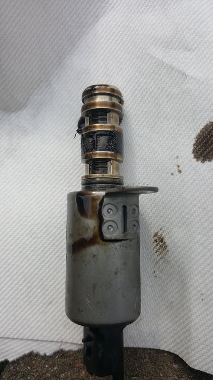

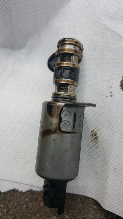

holkki Kirjoitettu 3. Elokuuta, 2021 Raportoi Kirjoitettu 3. Elokuuta, 2021 Joo, ne solenoidit ei tarvitse öljynkulutuksen takia huoltoa, lähinnä jos innostut kaatamaan moottorin sisäpesulitkut öljyn sekaan, se irronnut paska löytyy sieltä solenoidien sihdeistä ja vaatii puhdistuksen. Pegre 1
Pegre Kirjoitettu 3. Elokuuta, 2021 Kirjoittaja Raportoi Kirjoitettu 3. Elokuuta, 2021 3 tuntia sitten, holkki kirjoitti: Joo, ne solenoidit ei tarvitse öljynkulutuksen takia huoltoa, lähinnä jos innostut kaatamaan moottorin sisäpesulitkut öljyn sekaan, se irronnut paska löytyy sieltä solenoidien sihdeistä ja vaatii puhdistuksen. OK. Juu, jotain töhnää on koneeseen kaadettu (saan varmaan tänään tietää mitä?!) ja sen jälkeen ajettu 500km ja vaihdettu öljyt,. ja tarkastettu (visiaalisesti?) molemmat solenoidit = puhtaita... Se töhnä oli mielestäni jotain spray ainetta, ja se oli vaikuttanut heti, saaden kierrokset pomppimaan ihan hulluna... No, solenoidit olkoon. Nyt vaihdetaan huohotin ja mietitään miten venttiilien/ihjureiden/kumien kanssa toimitaan... Koittaako ilman kansiremppaa, vai tekeekö sitten täydellisen samantien...
