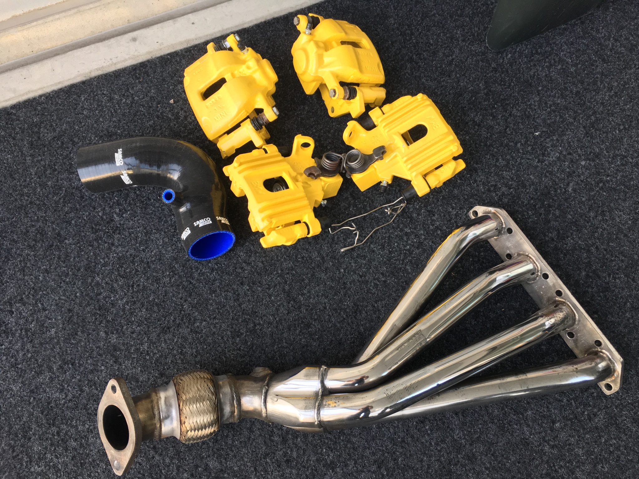

Micke Kirjoitettu 31. Maaliskuuta, 2021 Raportoi Kirjoitettu 31. Maaliskuuta, 2021 Omassa on Janspeedin 4-1 kiinni ja siihen laitettu vakio katti. Sopivuus oli ihan hyvä. Ilman kattia äänet yli 4krpm on yllättäen kovat, ehkä Igor muistaa miltä se kuulosti Tampereen tunneleissa Oman ostin käytettynä ja tältä se näytti pienen kunnostuksen jälkeen karvalakki, minapamina and Igor 3
Igor Kirjoitettu 1. Huhtikuuta, 2021 Raportoi Kirjoitettu 1. Huhtikuuta, 2021 Toi OBX osaa kyllä meluta, kun sille antaa happea, mutta Micken Janspeed ilman kattia oli kyllä melko next level... en kuullut siellä rantatunnelissa omaa autoa ollenkaan kun Micke painoi perässä kaasua. Micke 1
