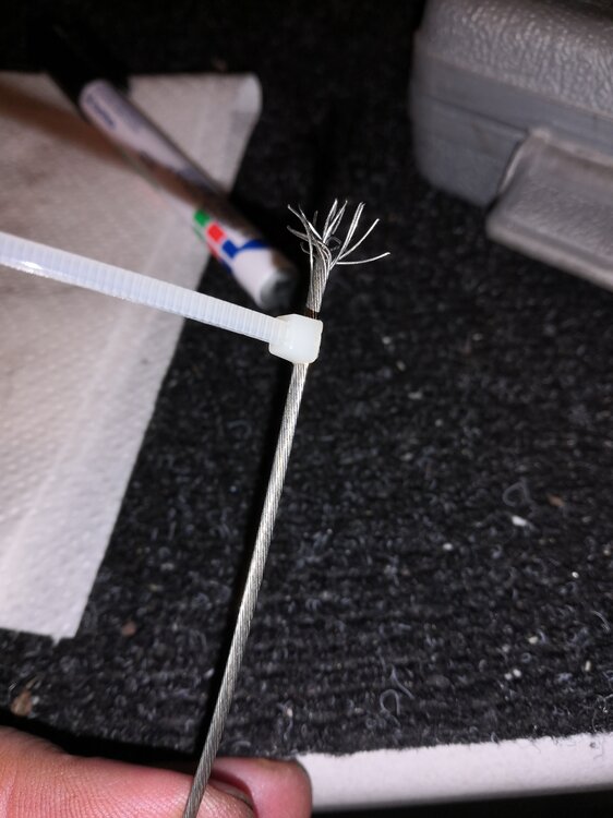

CooperÄssä Kirjoitettu 12. Joulukuuta, 2020 Raportoi Kirjoitettu 12. Joulukuuta, 2020 Moro, Etsiskelin kanssa aikani imukanavien puhalluttajaa Tampereen seudulta, joten päätin sitten itse puhdistaa kanavat. Eikä ollut mikään kovin vaikea temppu. Karstaa oli paljon ja oireet olivat sen mukaiset. Tyhjäkäynti seilas älyttömästi ja kevyellä kiihdytyksellä pientä nypytystä. Liuottimena käytin egr-puhdistusainetta. Kanavien alkuosat pulloharjalla ja venttiilien päällyset omatekoisella "vaijeriharjalla", joka osoittautui korvaamattomaksi apuvälineeksi (liitän kuvan harjasta) Hammasharjoista ei juurikaan ollut apua koska eivät mahdu perille asti. Oireet ovat nyt historiaa ja tehojen palautuminen tuntuu persuuksissa. Kannatti ehdottomasti ja samalla säästin paljon euroja. Harjan tein polkupyörän jarruvaijerin pätkästä. Rispasin vaijerin toisen pään harjaksi ja toinen pää akkuporaan. Harja sujahtaa hyvin venttilivarren taakse puhdistaen koko venan päällisen. Lätäkkö liuotinta kannattaa harjatessa pitää kanavassa. mjp01, holkki and karvalakki 3

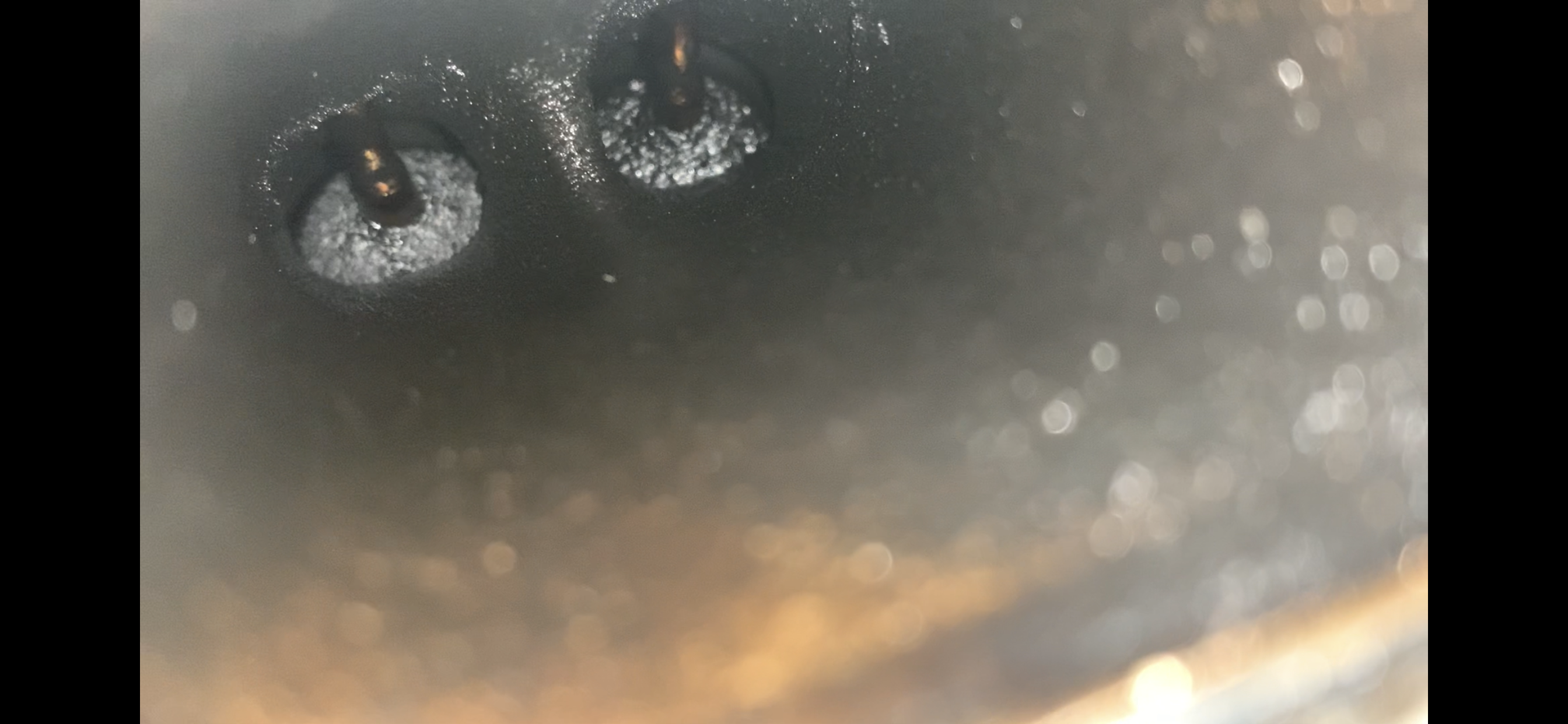

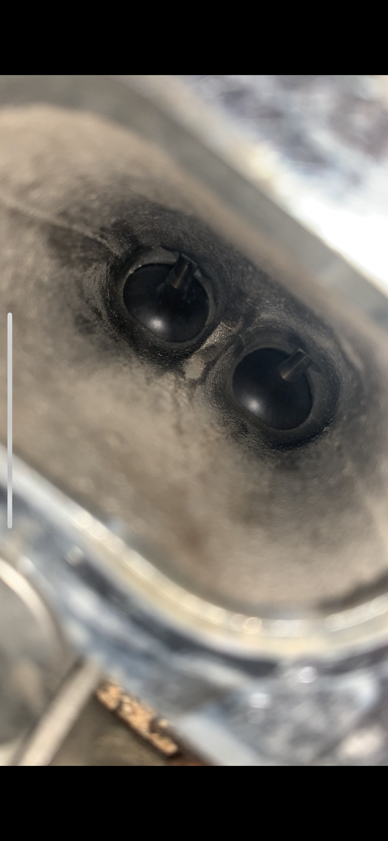

Esko Kirjoitettu 16. Marraskuuta, 2021 Raportoi Kirjoitettu 16. Marraskuuta, 2021 Tuossa pari kuvaa viimeisimmästä tehdystä puhalluksesta N14 koneisesta. Karstaa löytyi jo kunnon kerros venttiilien päältä ja oli myös alkanut kertyä imukanavien seinille. next, Punapaprika, Igor and 1 muu 4
drmrfi Kirjoitettu 16. Marraskuuta, 2021 Raportoi Kirjoitettu 16. Marraskuuta, 2021 Nämä kuvat taitaa olla meidän mamman Ministä. Ajettu 122tkm. Iso kiitos Eskolle, homma toimi todella ammattimaisesti ja juuri niin kuin sovittiin. Suorituskykyä tuli perstuntumalla havaittavasti lisää ja nykiminen sekä tyhjäkäynnin vaeltaminen hävisivät. Suosittelen! Igor and next 2
Pave Kirjoitettu 26. Marraskuuta, 2021 Raportoi Kirjoitettu 26. Marraskuuta, 2021 Täältä kanssa kiitokset Eskolle!! Hienosti hoidettu projekti.... vaikka ei yllättäen ihan hirvesti karstaa löytynyt, niin ehdottomasti sitä mieltä että kannattava projekti.
