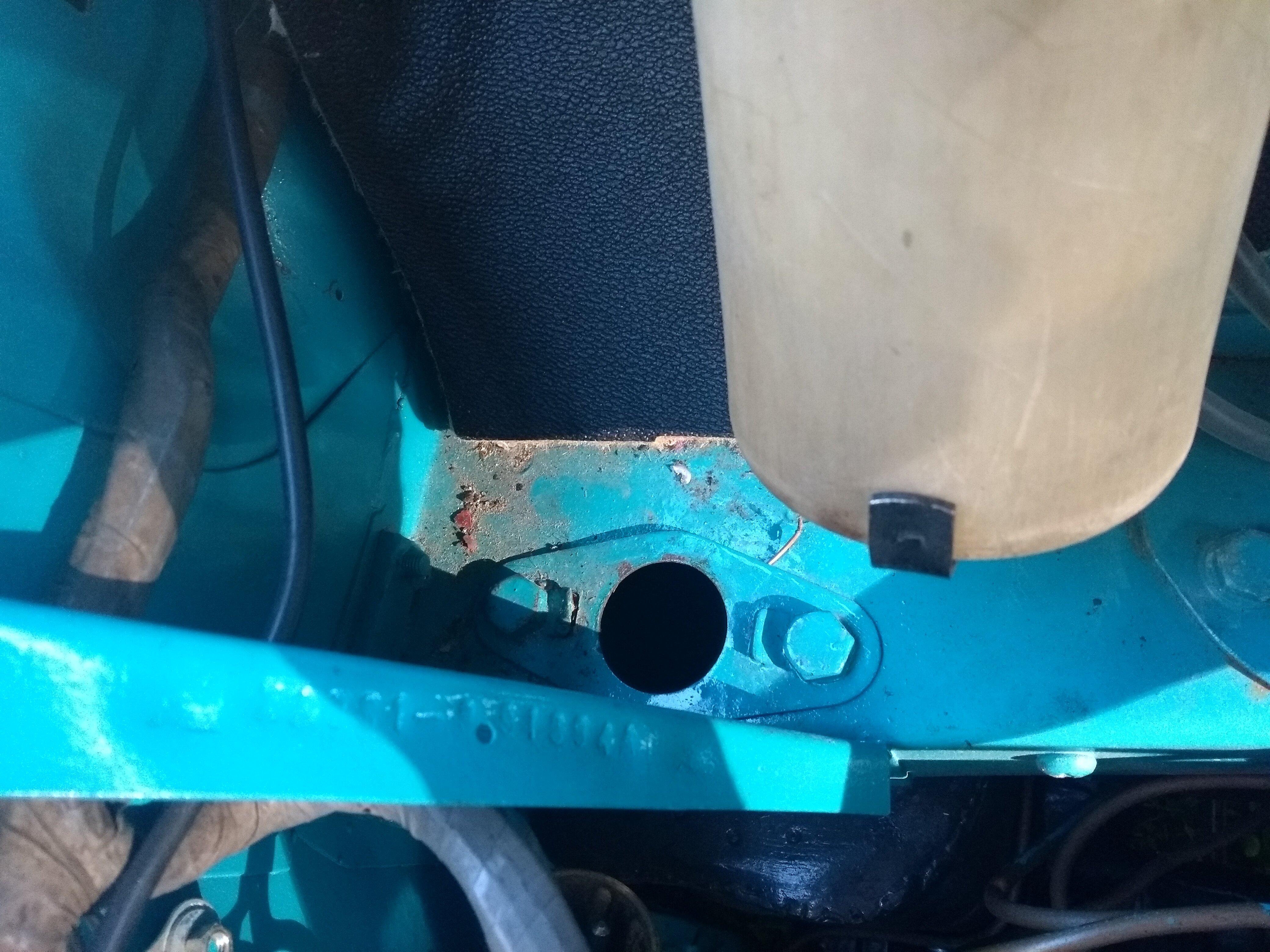

Turbodiesel Kirjoitettu 15. Kesäkuuta, 2020 Raportoi Kirjoitettu 15. Kesäkuuta, 2020 Sellaiset siis pitäisi ilmeisesti olla minunkin minissä, mutta eipä ole. Osaisiko joku helppiä vähän ja laittaa jostain spareksen tms. sivuilta linkin, että millaiset mahdollisesti pitäisi olla? Auto siis Morris Mini -72. En uskalla tehdä enää mitään oletuksia vuosiluvun perusteella, kun tässä on ollut niin paljon jo poikkeavia osia alkuperäiseen. Olisiko tuon etukelkan pitänyt jo kaiken järjen mukaan irrota tämän yhdeksän vuoden liikenteessä olon aikana? Tai oletan, että silloin jätetty pois, kun rakennettu uusiksi 2011.

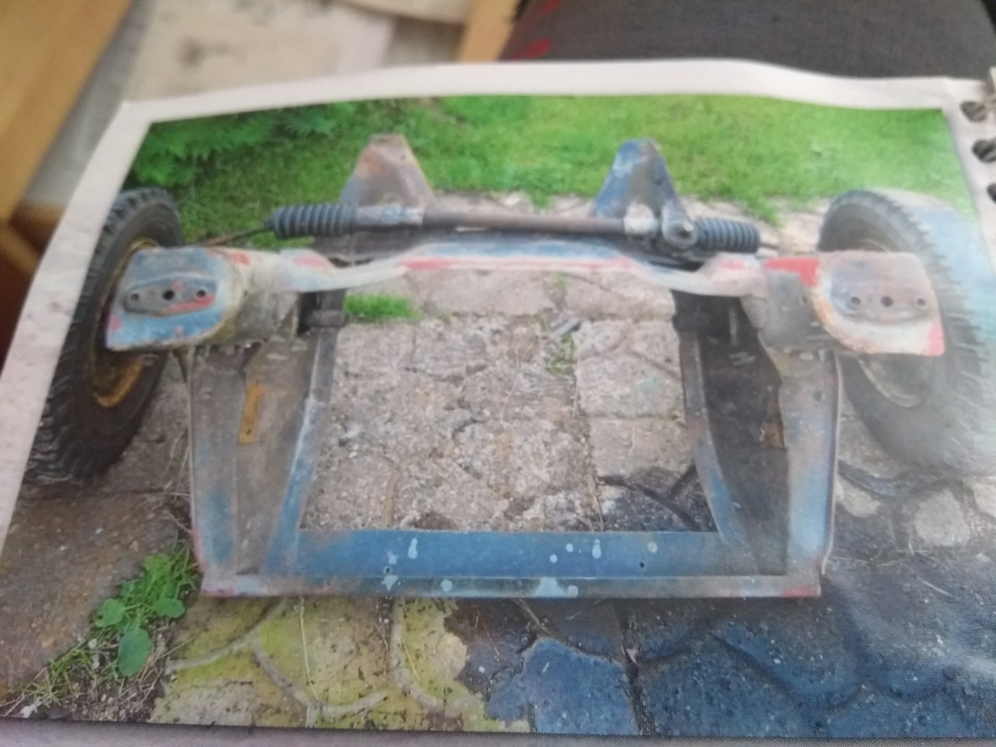

minorv8 Kirjoitettu 15. Kesäkuuta, 2020 Raportoi Kirjoitettu 15. Kesäkuuta, 2020 Tossa alemmassa kuvassa ne näkyy ja ne kuuluu olla. Keskimmäiseen reikään tulee kumitulppa. Kelkka on etu- ja takaosastaan kiinni eikä se sieltä pois putoa. Ei välttämättä ihan optimaalisesti kiinni jos noi yläpultit puuttuu. Pultit on n. 4 tuumaa pitkät ja muistini mukaan 5/16 UNF kierteillä. Kts. Minispares 21A2570FK tai 21A90.
Turbodiesel Kirjoitettu 15. Kesäkuuta, 2020 Kirjoittaja Raportoi Kirjoitettu 15. Kesäkuuta, 2020 Eli myöhemmissä on kiinnitys keskireiästä yhdellä isolla pultilla?
Turbo 69 Kirjoitettu 15. Kesäkuuta, 2020 Raportoi Kirjoitettu 15. Kesäkuuta, 2020 Jep ja uudemmissa kelkoissa on kumivaimennus lattia kiinnikkeissä. Eli tuo on oikeanlainen.
Turbodiesel Kirjoitettu 15. Kesäkuuta, 2020 Kirjoittaja Raportoi Kirjoitettu 15. Kesäkuuta, 2020 Kiitoksia selventävistä vastauksista. Tää on tällaista, kun tietämätön tuusailee minin kanssa
