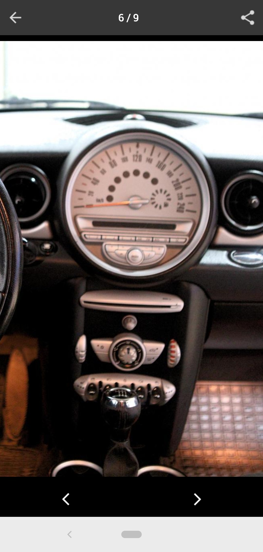

Rallymaster Kirjoitettu 20. Elokuuta, 2019 Raportoi Kirjoitettu 20. Elokuuta, 2019 Eli mitä kaikkee pitää tehdä jos vaihdan Mini Boost CD soittimen nykyisen normi Mini CD soittimen tilalle? Onko niin et vaihdan vaan soittimen ja mittarin, eikä tartte mitään muuta palikoita? Eikös tässä Mini Boost soittimessa ole bluetooth yhteys? Kuvana nykyinen soitin.
skithund Kirjoitettu 21. Elokuuta, 2019 Raportoi Kirjoitettu 21. Elokuuta, 2019 Ei taida mennä ihan vain soitinta vaihtamalla. Bluetooth saadaan asentamalla handsfreekitti, joka sisältää ymmärtääkseni myös USB/AUX -liitännät keskikonsoliin. Mutta bluetoothin kautta et voi kuunnella musiikkia, koska se taas vaatii MINI Connected paketin. Tätä ei saa jälkiasennettua. Musiikin kuuntelulle bluetoothin yli suosittelen hoitamaan jotenkin nuo USB/AUX liitännät (jos niitä ei siis vielä ole) ja niihin sitten joku bluetooth-to-aux -mokkula kiinni.
Rallymaster Kirjoitettu 21. Elokuuta, 2019 Kirjoittaja Raportoi Kirjoitettu 21. Elokuuta, 2019 Okei...no höh. Lähinnä kiinnosti vaihto bluetooth handsfree toiminnon takia, et vois vastata puhelimeen ajon aikana. Nyt on joku halppis handsfree aurinkolipassa, mut sitäkin pitää usein ladata ja ei meinaa aina kuulla mitä toinen sanoo ehkä pitää hommata parrotin handsfree-sarja. Sellasta kans kattellu.
Juge Kirjoitettu 21. Elokuuta, 2019 Raportoi Kirjoitettu 21. Elokuuta, 2019 Parrotin joutuisit hommaamaan jokatapauksessa, koska MINI Boost CDssä ei ole bluetoothia mukana. Sen on saanut lisävarusteena Boost CDn yhteyteen. Nykyisessä MCS Countrymanissa ja edellisessä MCS Clubmanissa oli Boost CD eikä kummassakaan ole bluetoothia. Kun taas tuttavapariskunnan rouvan MCS Clubmanissa (USA tuonti) bluetooth oli ja soittimena oli Boost CD. Toki, Clubman oli 2007, Countryman on 2011 ja tuttavapariskunnan Coutry oli 2013. Ja tosiaan, soittimen vaihto ei todennäkösesti onnistu bolt on -menetelmällä, koodata pitää.
Rallymaster Kirjoitettu 21. Elokuuta, 2019 Kirjoittaja Raportoi Kirjoitettu 21. Elokuuta, 2019 Eli ei menny niinku toivoin. No pitää hommata se parrot handsfree sitten. Kiitos kaikille vastauksista
