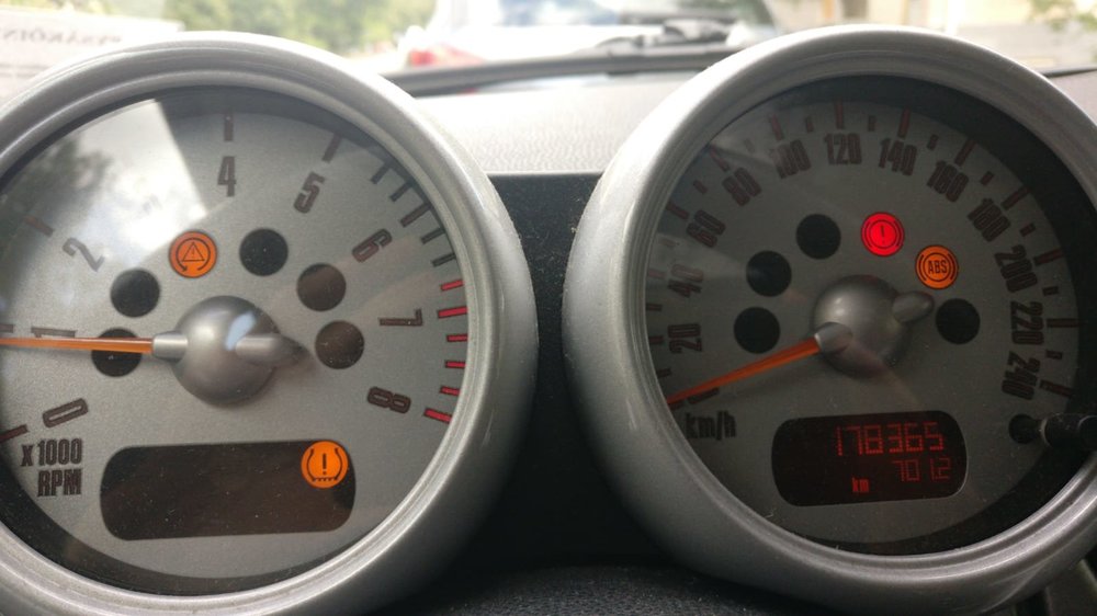

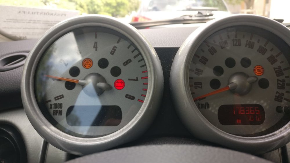

sami_espoo Kirjoitettu 20. Heinäkuuta, 2019 Raportoi Kirjoitettu 20. Heinäkuuta, 2019 Moi Mitäköhän nyt hajos Ministä.Vaimo soitti ja kysy et uskaltaako ajaa vielä. Auto on cooper s vm 03.ajettu n178000. Akku vaihdettu noin puoltoista vuotta sitten. Jännitettä en oo vielä päässy mittaamaan. T:Sami
next Kirjoitettu 20. Heinäkuuta, 2019 Raportoi Kirjoitettu 20. Heinäkuuta, 2019 Laturiahan se huutaa ettei lataisi äkkiseltään. Sitä kautta sitten varmaan abs putoaa pelistä. Tai sitten isompaa vikaa siinä bcu yksikössä. karvalakki 1
Khato Kirjoitettu 21. Heinäkuuta, 2019 Raportoi Kirjoitettu 21. Heinäkuuta, 2019 Itsellä syttyi aikoinaan kyseiset valot kun oli abs-sensori kuollut jostain nurkasta. Samalla meni hassusti jarrupolkimen tunnistin anturi, joka sytyttää takajarruvalot. Jarrut toimivat muuten ihan hyvin, ei vain valoja sytytellyt, kun hidasti. Suositus siis katsoa abs-sensorit joka kulmasta ensimmäiseksi. (muistaakseni niitä on joka nurkassa).
karvalakki Kirjoitettu 21. Heinäkuuta, 2019 Raportoi Kirjoitettu 21. Heinäkuuta, 2019 Jännitteen laskeminen sekoittaa kaikki muut järjestelmät. Ensin lataus kuntoon, vikakoodien nollaus INPA/ISTAlla ja sen jälkeen voi tarkistaa onko autossa mitään muuta vikaa. ABS-anturi kyllä aiheutti minullakin tuon TPMS-DSC-ABS yhdistelmän syttymisen, mutta se syttyy kyllä myös ABS-boksin jännitteiden notkahtamisesta.
sami_espoo Kirjoitettu 21. Heinäkuuta, 2019 Kirjoittaja Raportoi Kirjoitettu 21. Heinäkuuta, 2019 Moi Kiitokset neuvoista Kävin mittaamassa auton ja nollaa näyttää eli laturi vaihtoon ja kovaa ajoa. Sami
sami_espoo Kirjoitettu 27. Heinäkuuta, 2019 Kirjoittaja Raportoi Kirjoitettu 27. Heinäkuuta, 2019 Laturi vaihdettu (olihan varsin ahdas vaihtaa ) ja taas Mini kulkee. Sami next and Igor 2
