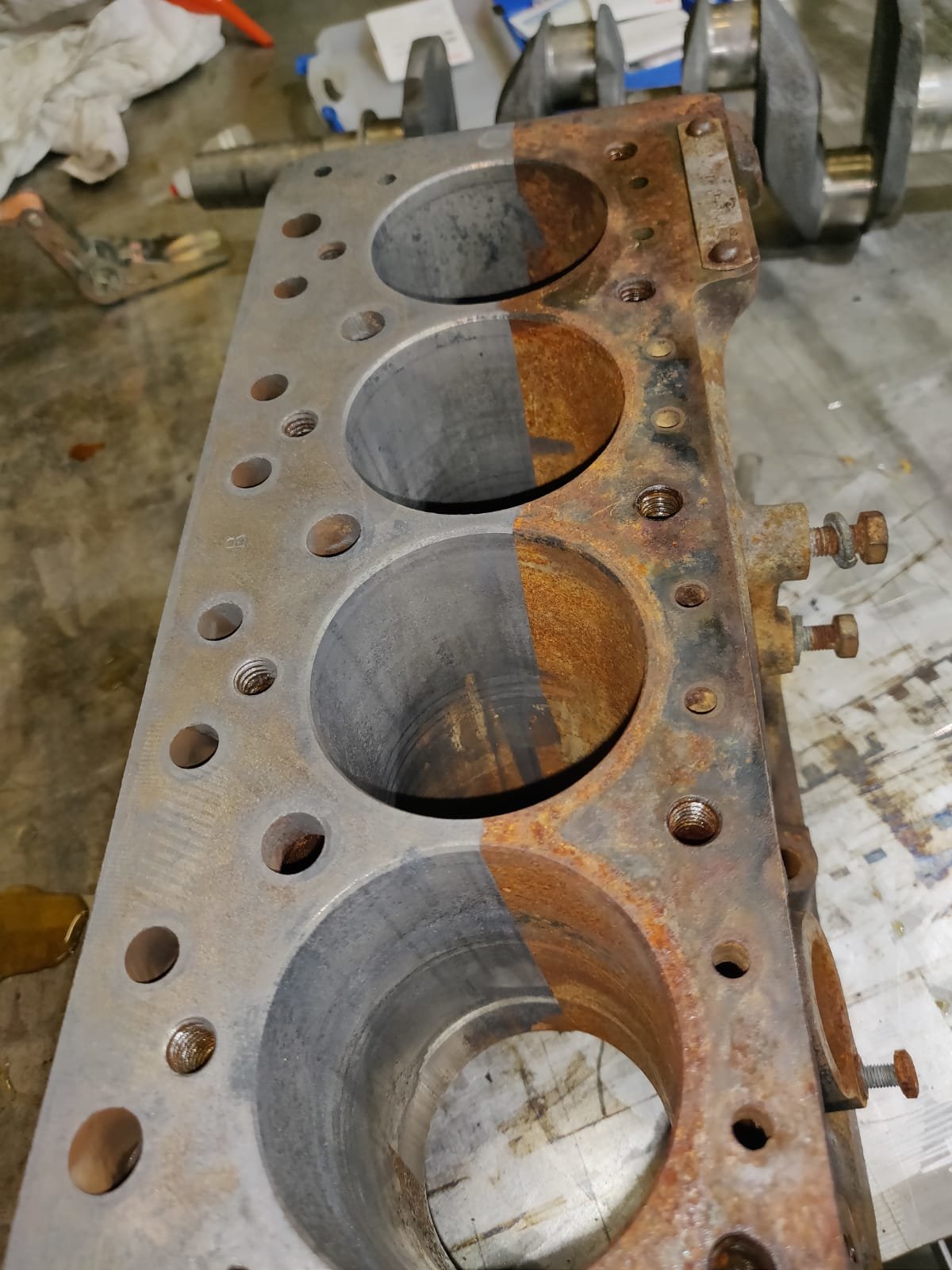

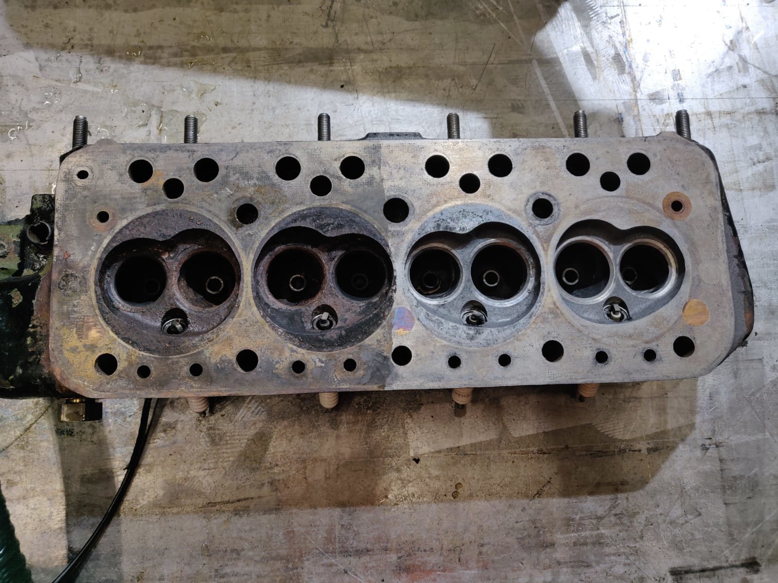

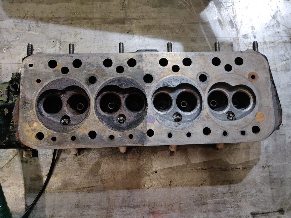

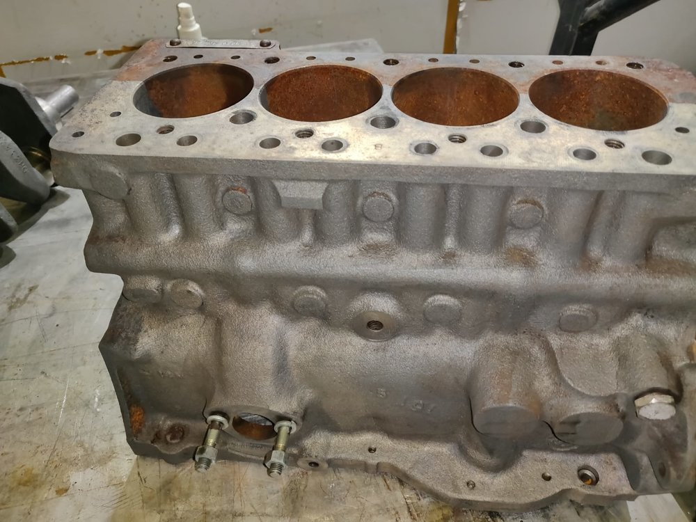

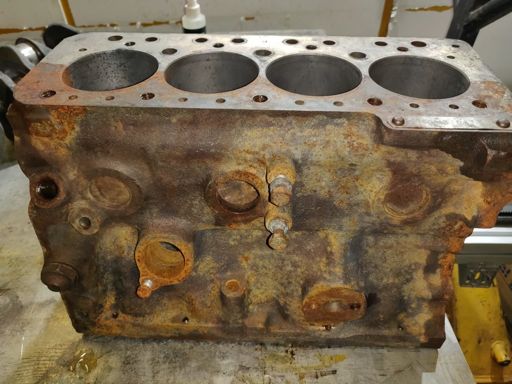

Minimalia Kirjoitettu 25. Joulukuuta, 2018 Raportoi Kirjoitettu 25. Joulukuuta, 2018 Tuli kokeiltua, miten uusi ei vielä niin tunnettu laserpuhdistusmenetelmä tehoaa ruosteisiin moottorin osiin. Paikassaan erittäin kätevä materiaalia kuluttamaton menetelmä, joka ei likaa ympäristöä. Laserilla ulottuu paikkoihin, joihin ei muilla menetelmillä pääse. Lisäksi melko nopea menetelmä kyseessä. Tällä lähtee mukavasti ruoste, hapettumat alumiinista sekä tiiviste- ja maalijäämät. Osat on hyvä ensin pestä suurimmasta öljystä ja rasvasta ennen laserointia. Video ja muutama kuva demonstroimaan menetelmää. 4201C261-1100-4564-8CF6-05A71E47D4BC.MP4

Minimalia Kirjoitettu 26. Joulukuuta, 2018 Kirjoittaja Raportoi Kirjoitettu 26. Joulukuuta, 2018 Kyllä, Tamperelaisen yrityksen joka tekee teollisuuden puhdistuksia. Näitä laitteita ei taida vielä montaakaan olla Suomessa. Laitteiden hinnat on korkeita ettei tavallisella kuluttajalla ole mahdollisuuksia laitetta hankkia.
