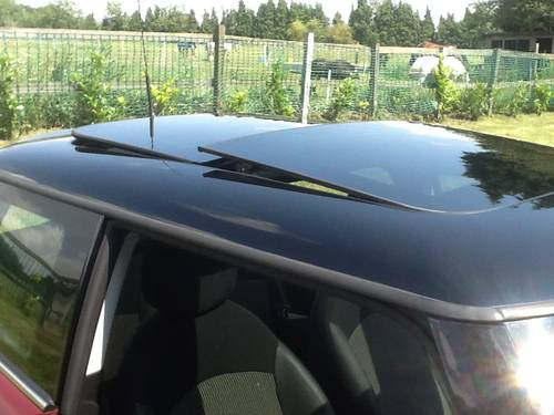

todeveni Kirjoitettu 16. Marraskuuta, 2018 Raportoi Kirjoitettu 16. Marraskuuta, 2018 Minissä panoraamakaton ykkösstepissä molemmat osat nousee takaa ja kakkosstepissä takaosa laskee takaisin kiinni ja etummainen osa liukuu takaosan päälle. Kolmannen sukupolven autoissa taitaa olla kolme steppiä (1. molemmat osat tiltissä, 2. etuosa lähes kokonaan auki ja 3. kokonaan auki).

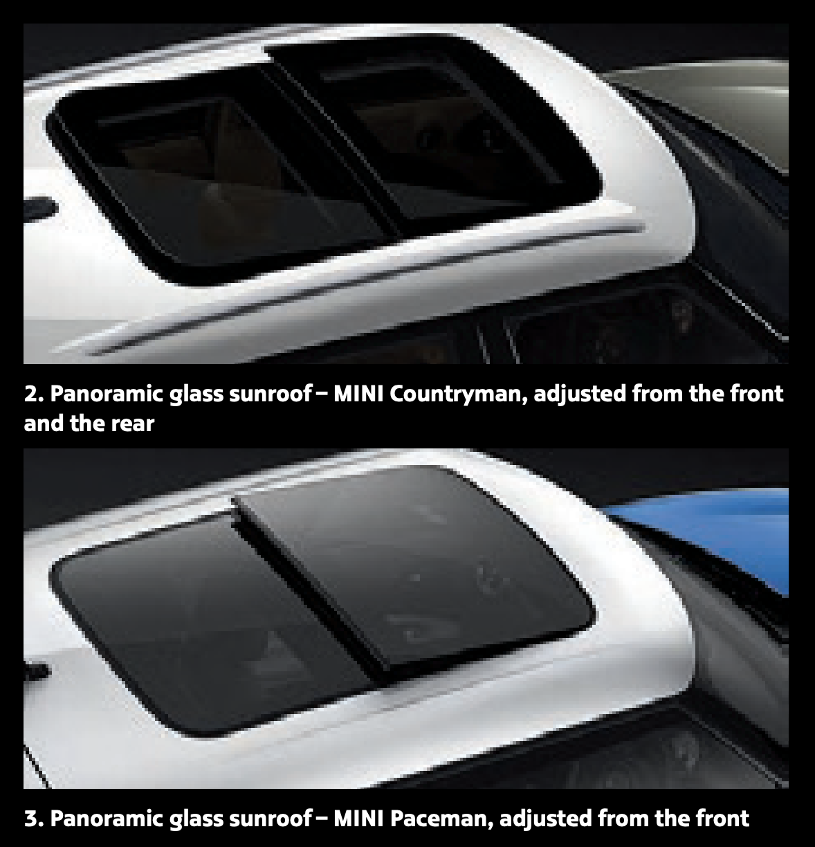

holkki Kirjoitettu 19. Marraskuuta, 2018 Raportoi Kirjoitettu 19. Marraskuuta, 2018 Erikoista, muistan lukeneeni jostain jenkki-foorumilta jutun, jossa kaveri oli saanut sijaisautoksi Pacemanin ja valitteli ettei luukun takaosa nouse niinkuin Countrymanissa... tää liite on jostain keskustelusta NAMilla.. #19 01-19-2014, 09:16 AM Eskimomice 1st Gear Join Date: Mar 2009 Posts: 48 Thanks: 0 Thanked 0 Times in 0 Posts Quote: Originally Posted by TwinCoopers also, the rear sunroof don't flip up like my R56 and the R60 to vent the Paceman. Agree!!! forgot that one... the sales rep told me that it doesn't do that due to the sloping back end causing excessive wind noise... so they decided to not do that... wondering if that is true or not...
todeveni Kirjoitettu 19. Marraskuuta, 2018 Raportoi Kirjoitettu 19. Marraskuuta, 2018 Toden totta, Pacemanissa vain etummainen luukku "tilttaa". Oheinen kuva Countryman+Paceman esitteestä.
timot Kirjoitettu 20. Marraskuuta, 2018 Kirjoittaja Raportoi Kirjoitettu 20. Marraskuuta, 2018 No perskule, taisi asia selvetä, oli varmaan näössä vikaa kun muistelin, että takimmainen myös nousee. Kiitoksia asian selvityksestä. todeveni 1
