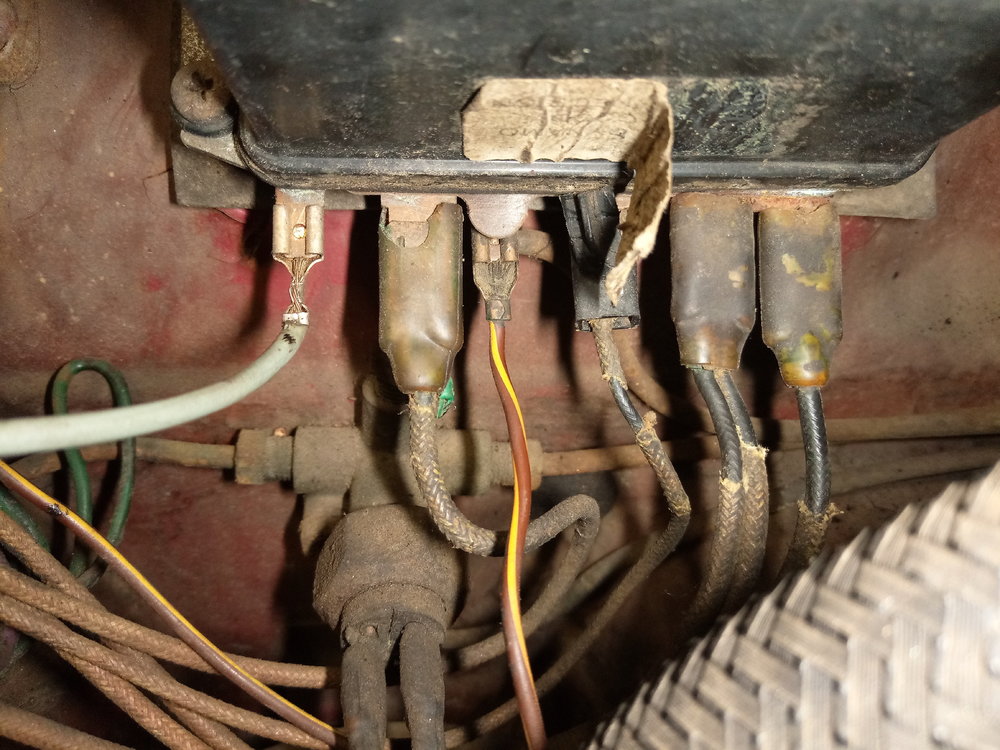

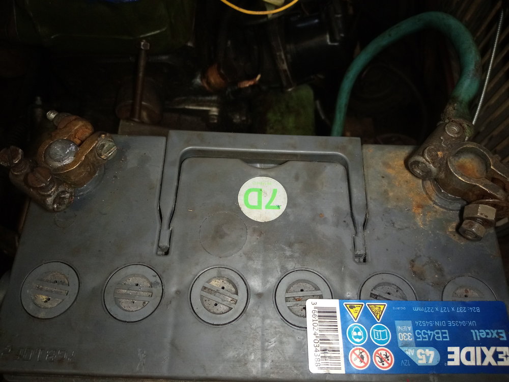

jyppe Kirjoitettu 20. Lokakuuta, 2018 Raportoi Kirjoitettu 20. Lokakuuta, 2018 Laitossa mg 1100. Sähköissä häikkää ja heti kysynkin että saako kuvista selvää, onko autossa alkuperäiset sähköt käytössä vai muutettu nykyaikaiseksi. Vieläkään sähköhommat minun alaani ja mikä merkitys harmaalla johdolla on kun tulee +johdon akunkengästä ja menee jännitteen säätimeen.
MiniKö Kirjoitettu 21. Lokakuuta, 2018 Raportoi Kirjoitettu 21. Lokakuuta, 2018 Näyttää aika alkuperäiseltä kun on toi latausrele vielä paikoillaan ,harmaalla johdolla korvattu joku toinen väri.Mikä kirjain latausreleessä on harmaan johdon kohdalla?Jos se on E johdon pitäisi olla musta ja se kuuluu maadoittaa. Jos se on B johdon väri ruskea ja se pitäisi mennä solenoidin akun puoleiseen nastaan eli käytännössä suoraan akkuun toimii.

jyppe Kirjoitettu 24. Lokakuuta, 2018 Kirjoittaja Raportoi Kirjoitettu 24. Lokakuuta, 2018 Eli E kohdassa oli jännitteen säätimestä ja laitettuna +napaan joka menee runkoon. Vaihdettu puola siinä toivossa että kipinä tulisi tulpille (ei tullut) virtaa tulee nyt kumminkin virranjakajalle asti kun lähtee Puolan +navasta ja menee virran jakajaan liittimeen ja siitä eteenpäin kyllä. Mutta mikä on ettei kipinää tule tulpille asti. Vaihdoin uudet tulpat ja virranjakajan kannen. Lisäksi aiemmin keväällä toinen laittanut virranjakajan sisällön ja uudet tulpan johdot. Jopa ajettu joitakin kilometrejä autolla mutta nyt ei lupausta käynistyksestä. Ihme vika tai en vain nyt ymmärrä..
