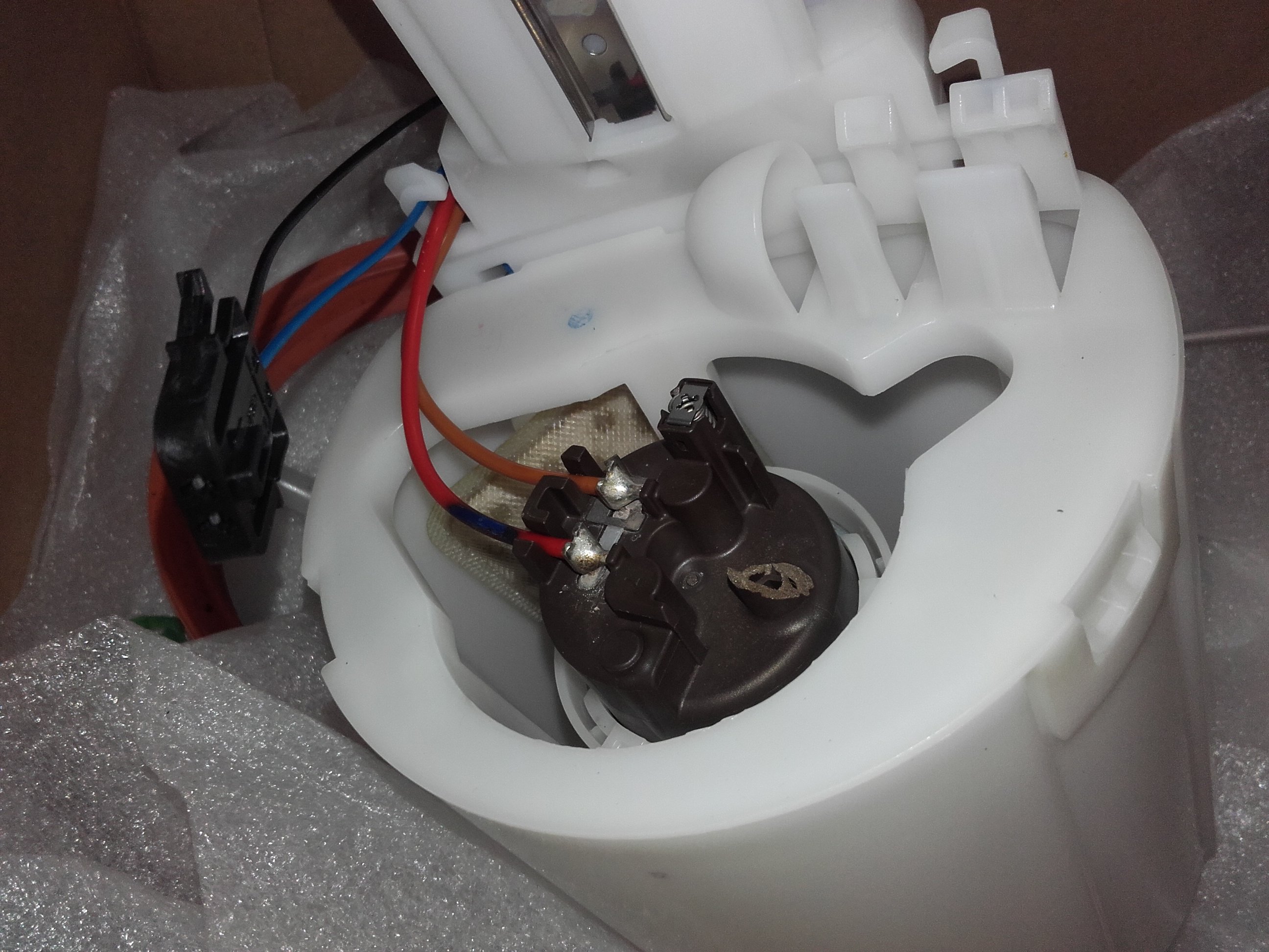

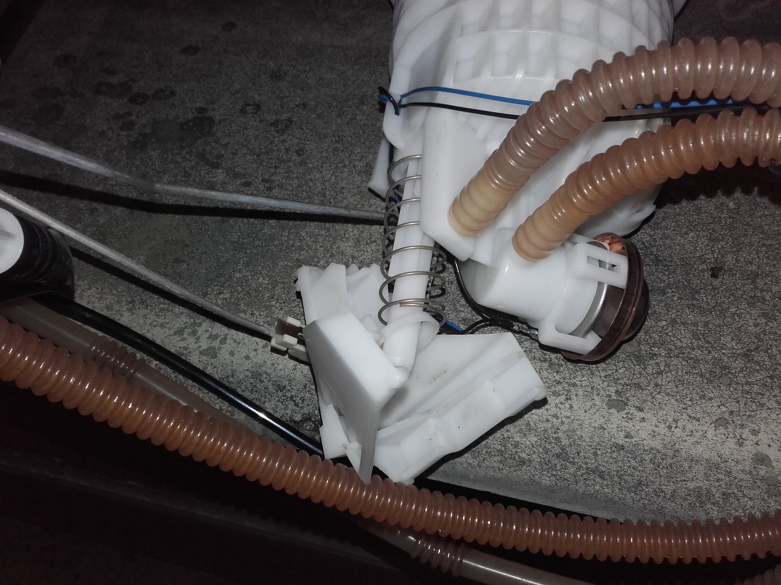

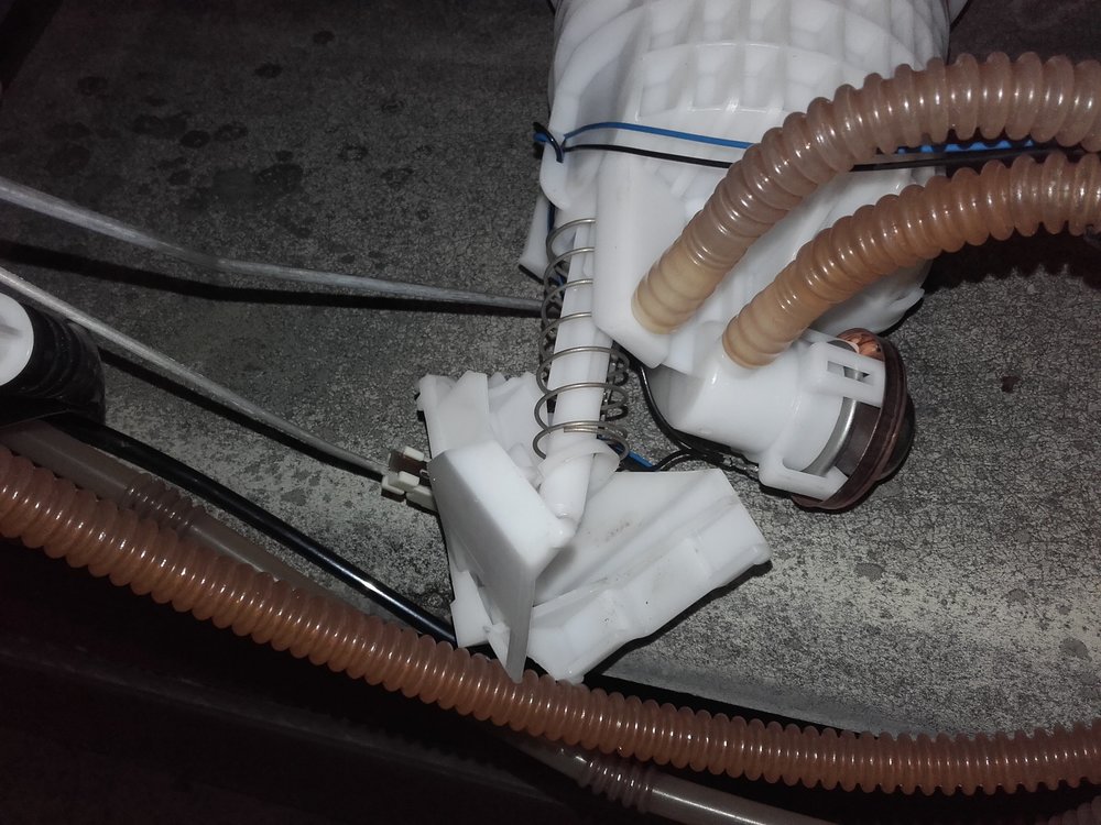

Turbo 69 Kirjoitettu 12. Maaliskuuta, 2019 Raportoi Kirjoitettu 12. Maaliskuuta, 2019 Pumpulla on 2 vuoden takuu,eri juttu hyväksyvätkö,kun on putki poikki.Saattavat väittää asennus virhettä.Oli ilmeisesti osittain murtunu,kun lähti aina käyntiin.Katkesi lopullisesti pumppua irrottaessa.
Turbo 69 Kirjoitettu 12. Maaliskuuta, 2019 Raportoi Kirjoitettu 12. Maaliskuuta, 2019 Toinen puoli näytti tältä.
holkki Kirjoitettu 12. Maaliskuuta, 2019 Raportoi Kirjoitettu 12. Maaliskuuta, 2019 Ei Juma! Ei kai ne uudet tankin romut oot taas paskana? Vai ymmärsinkö väärin?
Turbo 69 Kirjoitettu 12. Maaliskuuta, 2019 Raportoi Kirjoitettu 12. Maaliskuuta, 2019 Ymmärsit väärin,nää on ne "vanhat",7000 km ajetut.

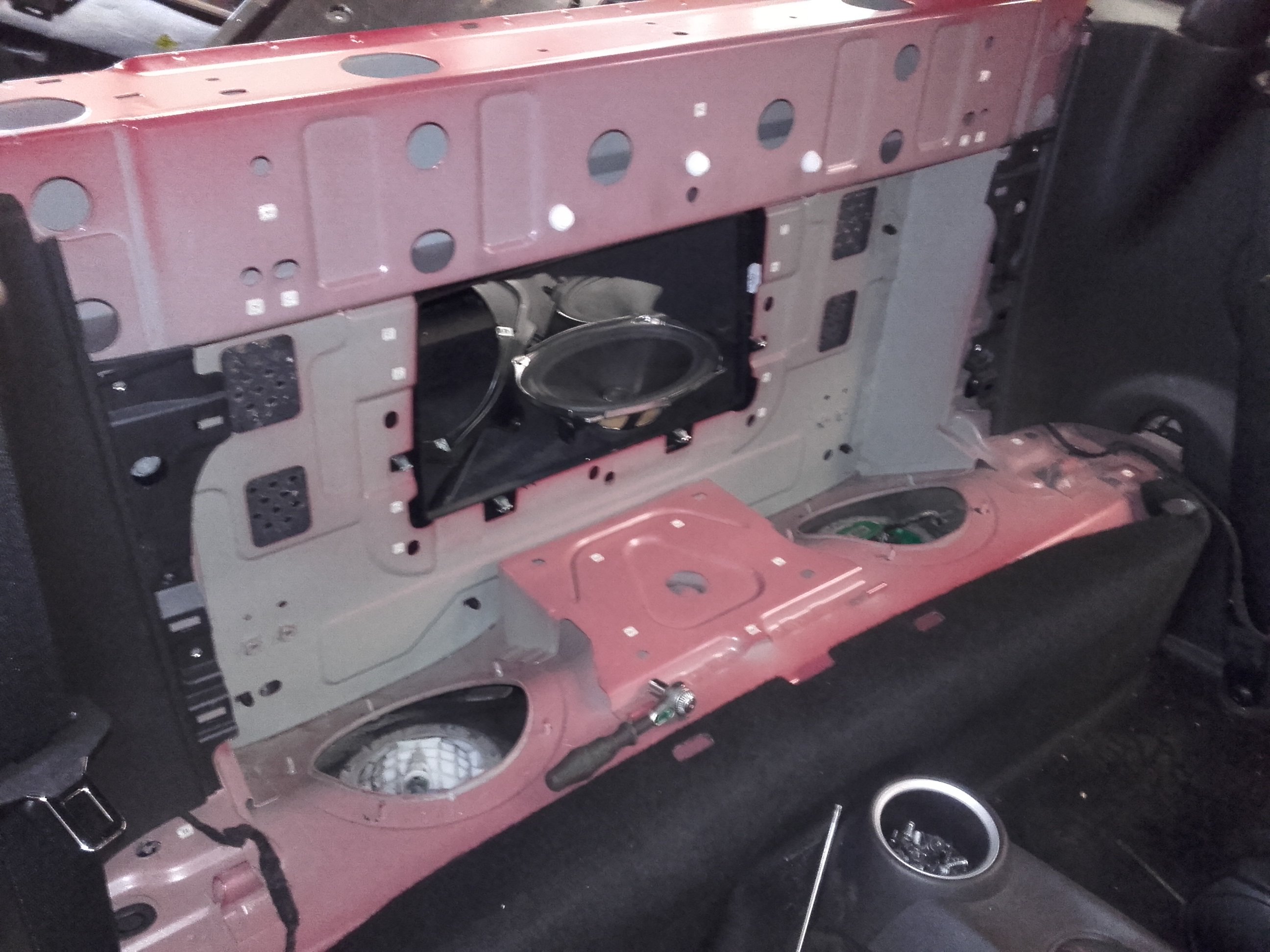

Turbo 69 Kirjoitettu 12. Maaliskuuta, 2019 Raportoi Kirjoitettu 12. Maaliskuuta, 2019 Tuon verran joutuu Coupen sisustaa purkaa,jos ei haluu mennä altapäin.
holkki Kirjoitettu 12. Maaliskuuta, 2019 Raportoi Kirjoitettu 12. Maaliskuuta, 2019 Eli sulla pelittää coupe nyt?
Turbo 69 Kirjoitettu 12. Maaliskuuta, 2019 Raportoi Kirjoitettu 12. Maaliskuuta, 2019 Mutta ei paha,tunti purkuun,kasaus saman verran.Vaatii vaan notkeita jalkoja,pari päivää jalat kipeinä.Tavallisessa Minissä helpompaa,ei tarvii niin paljon purkaa.
Turbo 69 Kirjoitettu 12. Maaliskuuta, 2019 Raportoi Kirjoitettu 12. Maaliskuuta, 2019 Joo,se toimii!!

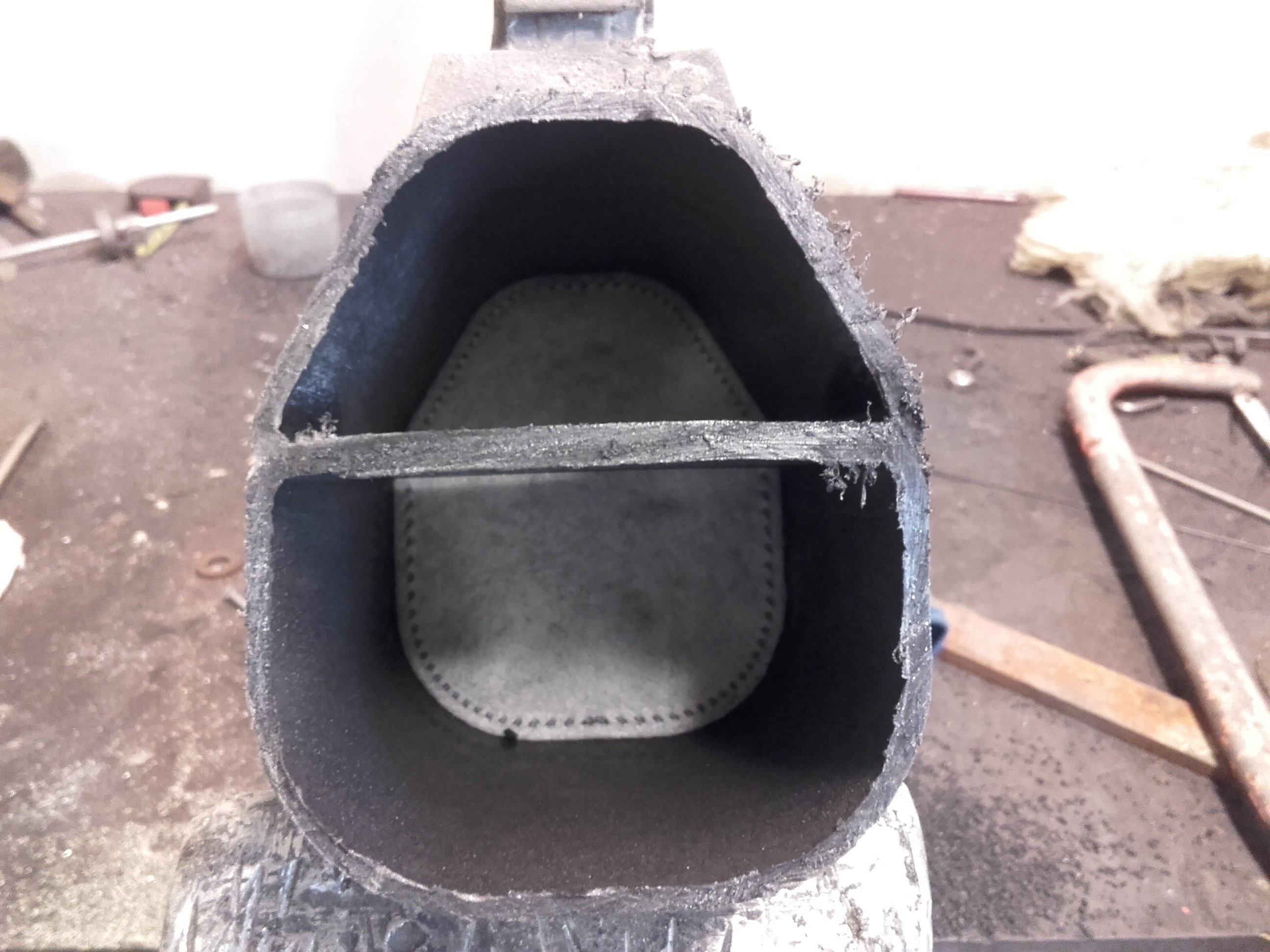

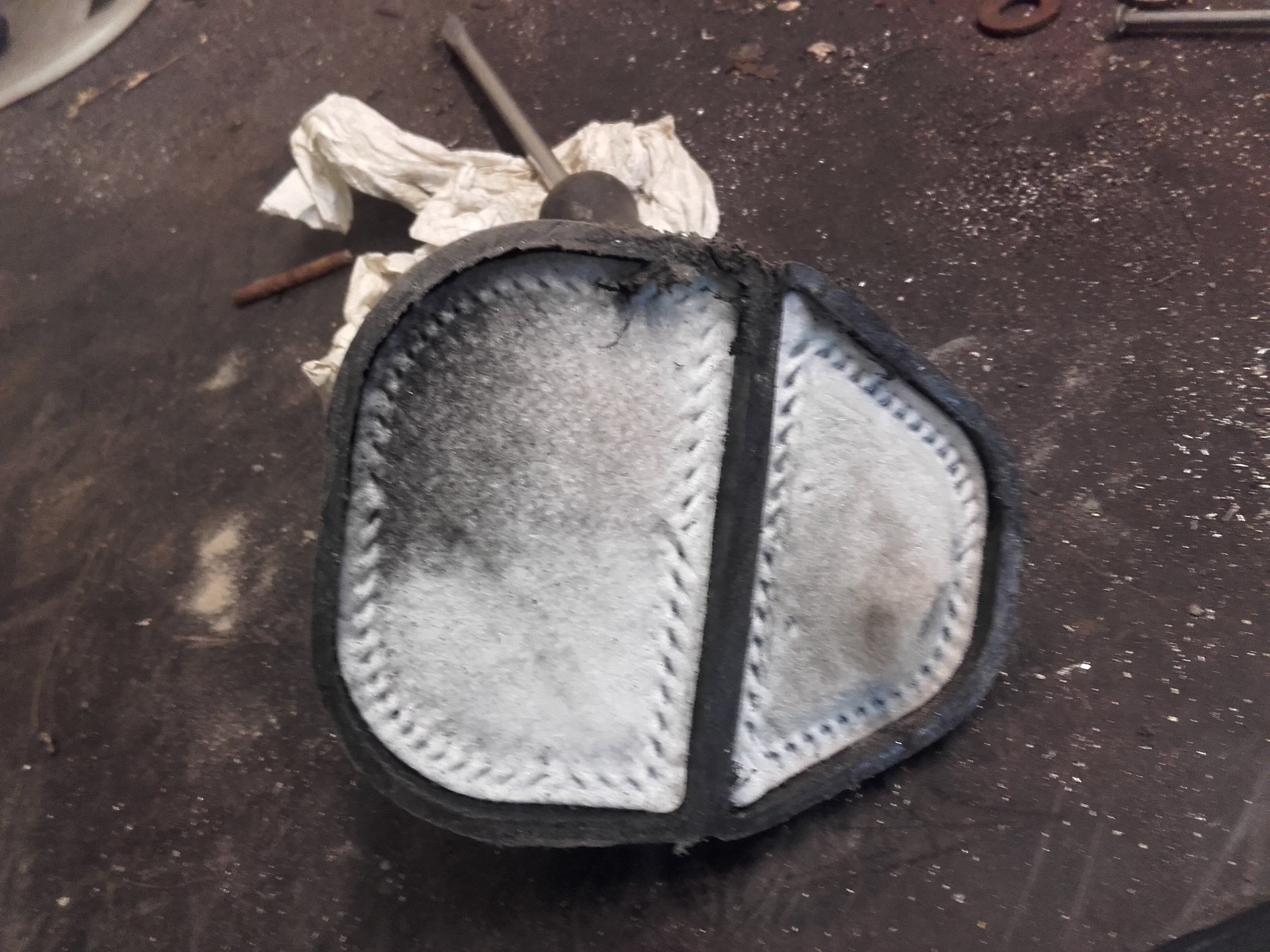

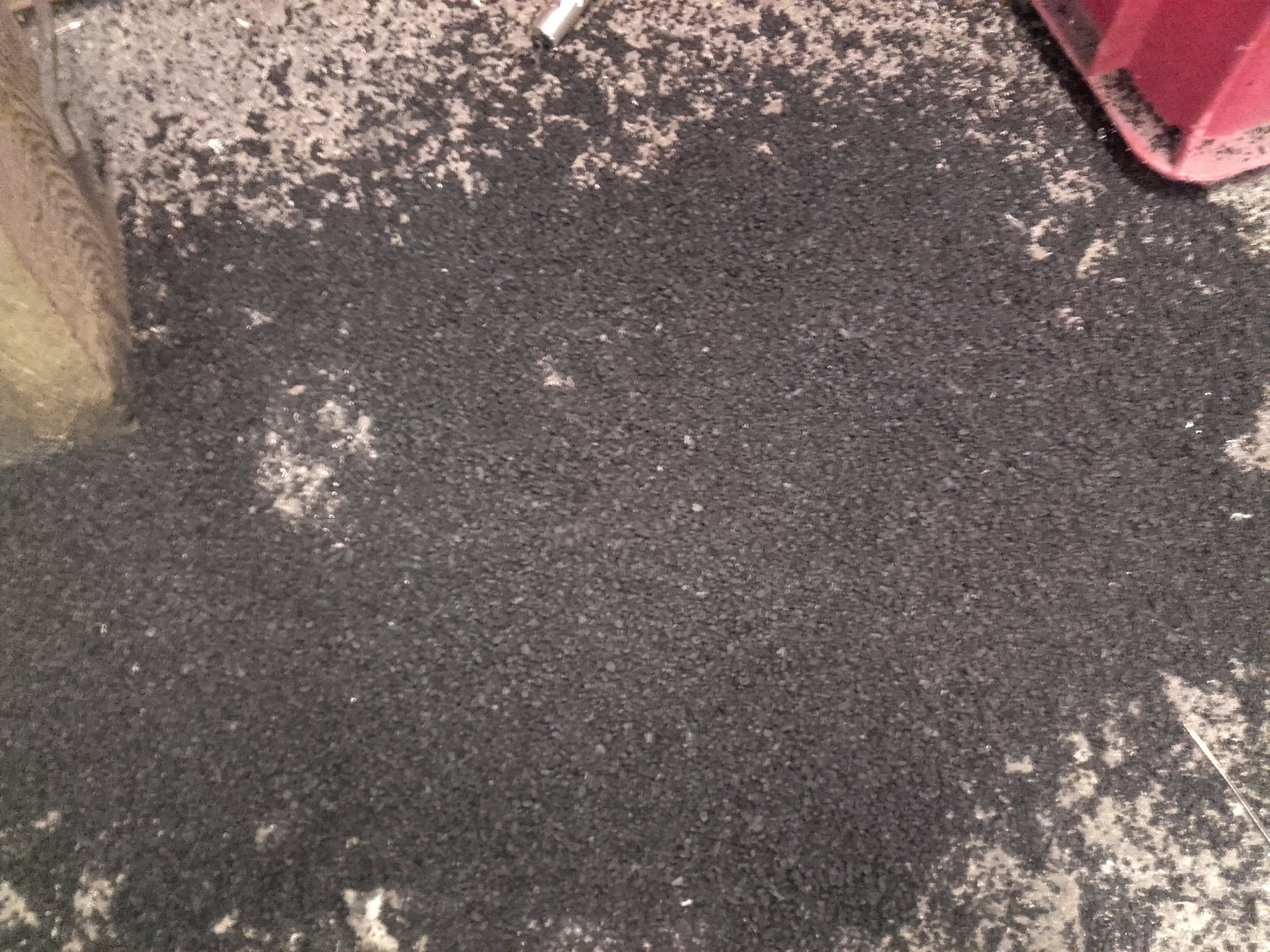

Turbo 69 Kirjoitettu 19. Elokuuta, 2019 Raportoi Kirjoitettu 19. Elokuuta, 2019 Tänään vasta kerkesin avata tuon vanhan aktiivihiili suodattimen,ei ole mielestäni tukossa. Hiilet rapisi lattialle helposti, ei paakkuja. Ja nuo paperi osat on suht puhtaat. Väitän,että syypää on se venttiili imusarjassa. En tiedä,miten se toimii,milloin sen pitää olla auki. Jos se on koko ajan auki,se imee jatkuvasti tai laskee välillä painettakin tankkiin.Jos jollakin ei ole vielä aiheuttanu ongelmia,suosittelen sem tulppaamista.Löytyy ilmanputsarin kotelon alta,putki poikki ja tulppa imusarjan puolelle. Toiseen päähän vähän jatkoa ja liittää sen putsarin koteloon. Se venttiili ei hajotessaan näytä välttämättä mitään vikakoodeja. Tulppaaminen ei aiheuta moottorin toimintaan mitään ongelmia,päinvastoin, toimii jopa paremmin.

Turbo 69 Kirjoitettu 27. Elokuuta, 2019 Raportoi Kirjoitettu 27. Elokuuta, 2019 Coupessa aktiivihiili suodattimelle menevä raittiin ilman letku lähtee täyttöputkesta, R56:ssa se on tosiaan pölyisessä paikassa.
Barclay Kirjoitettu 2. Lokakuuta, 2019 Raportoi Kirjoitettu 2. Lokakuuta, 2019 On 27.8.2019 at 14.32, Turbo 69 kirjoitti: Coupessa aktiivihiili suodattimelle menevä raittiin ilman letku lähtee täyttöputkesta, R56:ssa se on tosiaan pölyisessä paikassa. Aijjaa, ainakin R56:ssa polttoainehöyryt otetaan siitä täyttöputkesta.
Turbo 69 Kirjoitettu 2. Lokakuuta, 2019 Raportoi Kirjoitettu 2. Lokakuuta, 2019 No perhana,ainakin olin Reloemin kaavioista kattovinani, että R56:ssa on erilainen. En sitten tiedä, miten se on oikeasti. Mutta omasta mielestäni se aktiivihiili pönttö on turhake.
