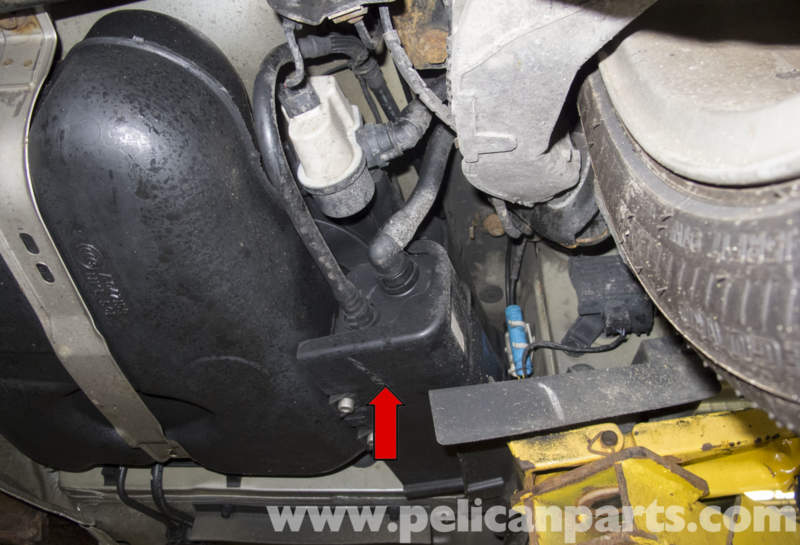

Onkohan tuo sitten syypää miulla,kun rikkoo pumppuja.Eka hajoomisen jälkeen kyseinen suodatin kyllä vaihdettiin.Seuraava pumppu hajos 20000 km:n jälkeen.Missä se suodatin fyysisesti sijaitsee?
No hyvä,että on tankin ulkopuolella.Meinaan nääs tulevaisuudessa vaihtaa sen aina öljynvaihdon yhteydessä,eli 10 000: n välein.Tai vaikka aikasemminkin..

Mikä tuon filtterin focus on? Tuskin se bensaa suodattaa? Vai tankista haihtuvia bensakaasuja? Niitä johdetaan ymmärtääksini ajon aikana sillä "tank air valve" imusarjaan. Ja millä sen suodattimen voi todeta olevan "täysi"?
Ajan myötä bensakäryt kyllästyttää kanisterin hiilet(?), eikä täten pysty enää sitomaan enempää käryjä. Kanisteri voi mennä myös tukkoon, mikäli täyttää tankkia kovin ahkerasti mittarilla pistoolin naksahduksen jälkeenkin, jolloin raakaa bensaa pääsee valumaan kanisteriin (ilmeisesti niistä huohotusletkuista).

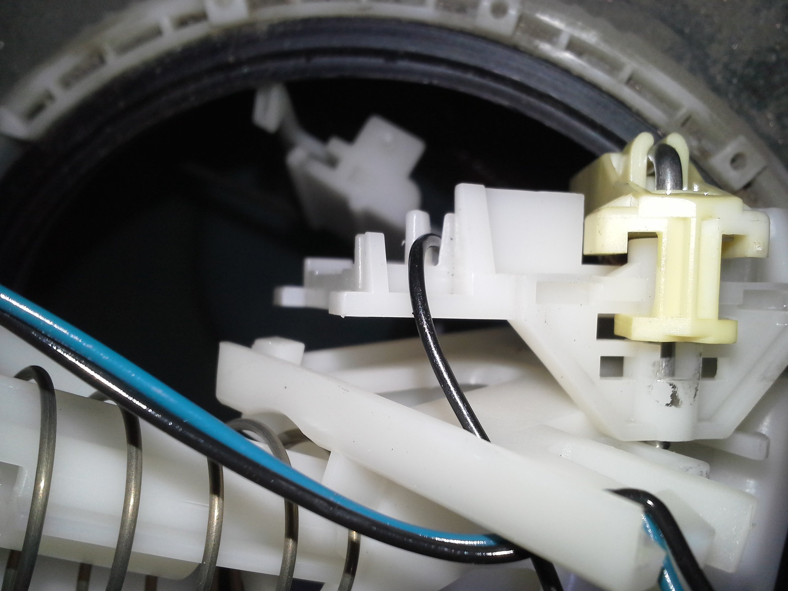

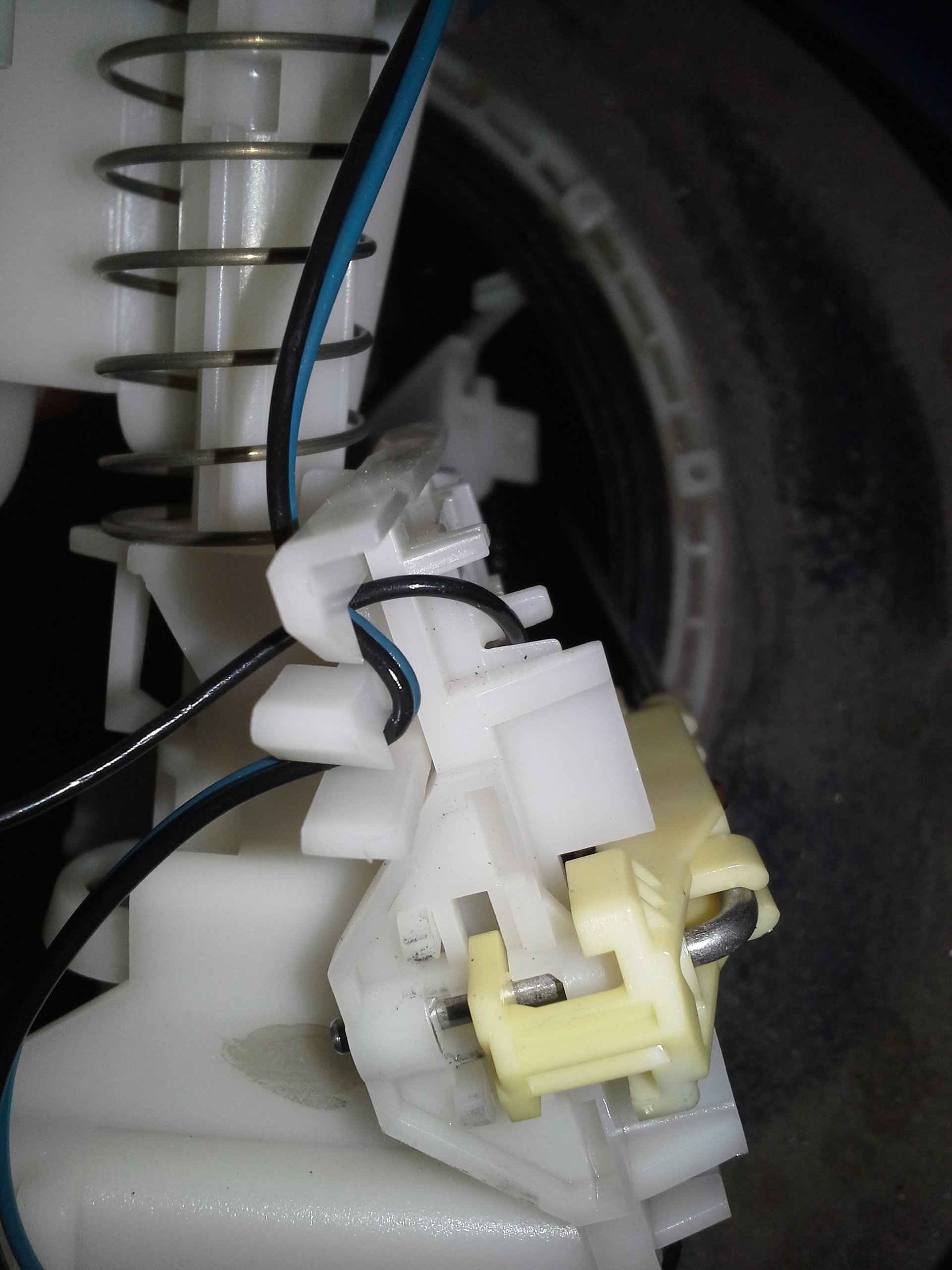

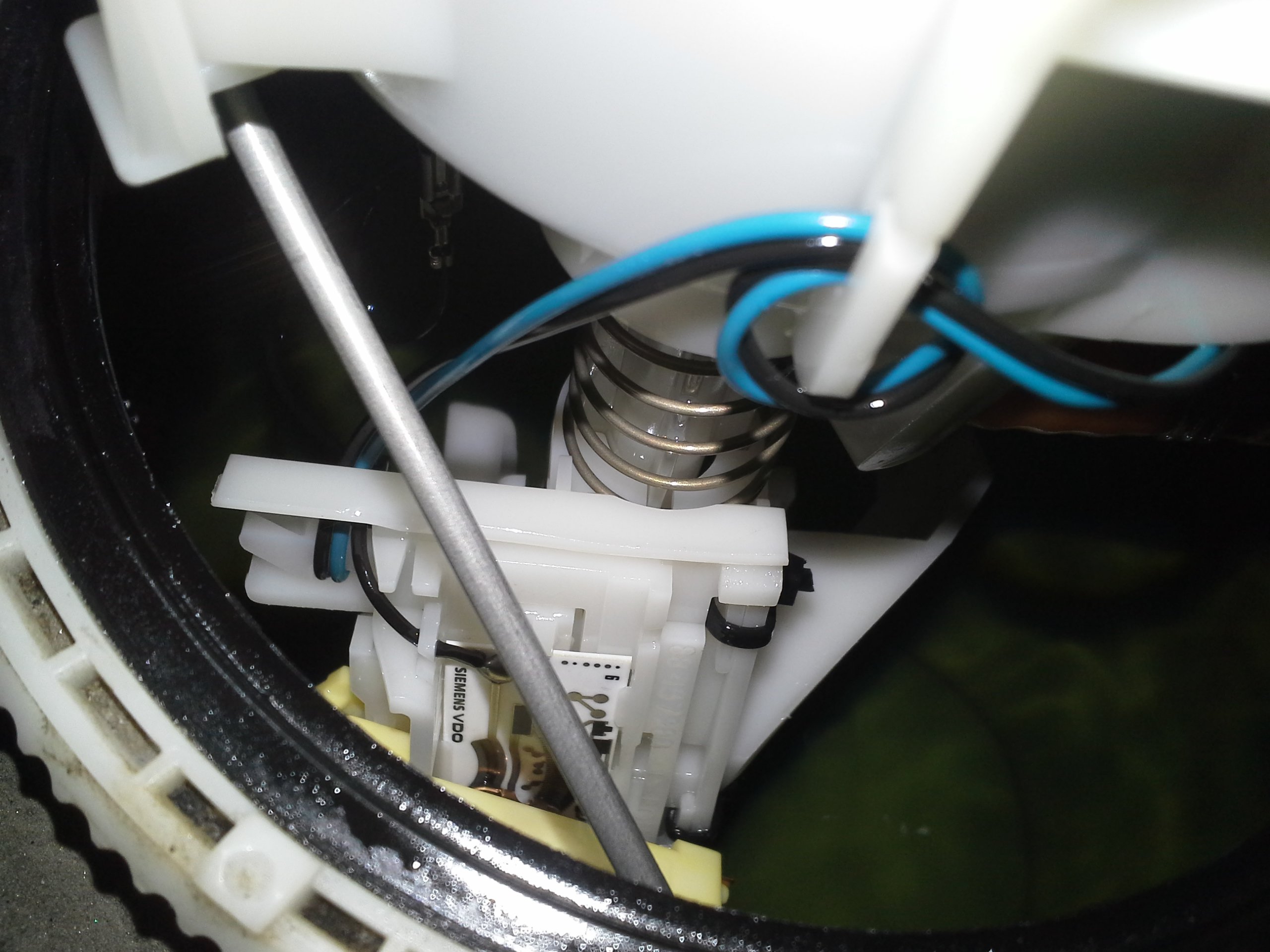

Meillä kävi Clubmanissa myös siten, että bensa loppui vaikka mittari näytti että menovettä olisi ollut.
Syyksi ilmeni oikean puolimmaisen tankin sensori (tässä Minissä oli yksi iso tankki joka on jaettu kahteen eri osaan), joka oli päässyt pitimistään irti. Hetken se siinä pysyi kunnes pääsi irti uudelleen. Sitten tein sinne nippusidepatentin jolla sensori, eli koho, pysyi paikallaan niinkauan kun Clubmani meillä ehti olemaan. Muistaakseni kolme pientä nippusidettä sinne sain menemään ilman että kohon rauta niihin takertuu. Sitä en sitten tiedä miksi se sieltä pääsi irti, liekö huonot pitimet tai jotain.
Irti pääsemisen huomasi siinä, kun tankkasi täyteen mutta mittarin palkit eivät täyttyneet viimeiseen asti.
Ja Clubmani vaihtui Countrymaniin.
