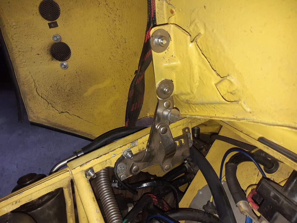

Kävin eilen Muijala Akatemiassa opintomatkalla ja sain ratkaisut 3 kysymykseen. 1. ohjauspyörän tangon yläosan rakenne (valkoinen pusla liukuu alas), 2. käsijarruvaijerin takaosan pujotus sivusta kelkan läpi (täytynee nostaa tukivartta ylös, että mahtuu), 3. uudessa nopeusmittarin vaijerissa ei ole läpivientikumia (täytyy halkaista vanhaa kumia keskeltä, että vaijerin pää mahtuu). Tänään keilailua ja penkkiurheilua, huomenna tallille.

Yläpää vaijerista pitäs mennä kumista läpi, jos ei ole ihan kovettunu. Tietenkin kumi irti korista.

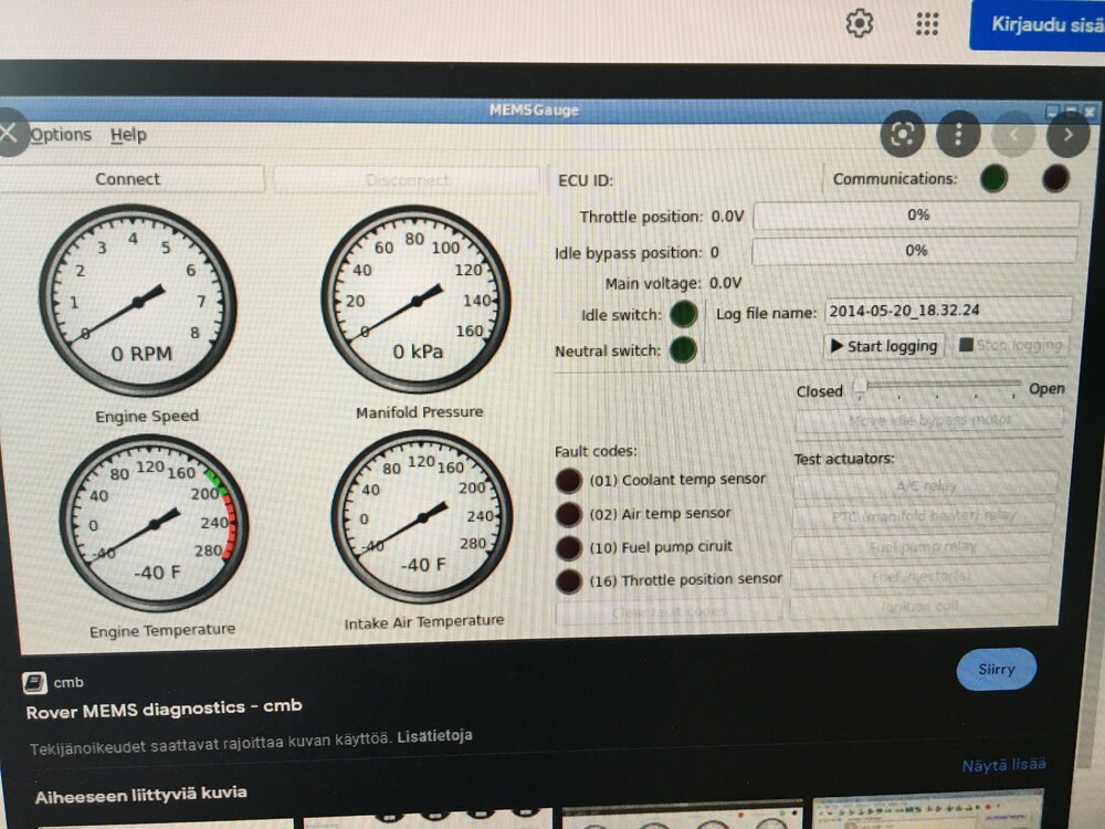

Uskallettu on, siis sähköjä päälle. Seuraava tenkkapoo tuli kun yritin saada kokeeksi virtaa starttimoottorille. Luin brittisivuilta, että ECUlle pitäisi ensin saada signaali bensapumpulta jne. Joku ECU:n tuhoamisvaarakin on olemassa. Mielenkiintoista. Onko joku muu uskalias kasannut tällaisen vehkeen sähköt?
Eiköhän se mene toisin päin että ecu antaa signaalin b-pumpulle. Jos itse purit niin sehän on simppeli homma tehdä vastaava homma toisin päin. Sähkökaavio tietty auttaa. Eikös tossa ole liitokset jo enimmäkseen töpseleillä eikö irtojohdoilla ?
Niin tietenkin. kaikki liitokset on tehty töpseleillä. ECU:lle tuli virtaa, joten metsästin maadoitusongelmaa. Konehuoneen sivuuun tulevasta maadoituksesta puuttui 2 etuosasta tulevaa maadoitusjohtoa, jotka olin kauniisti merkinnyt mutta piilottanut etuvalojohtojen joukkoon. ECU heräsi nätisti ja starttikin toimii.

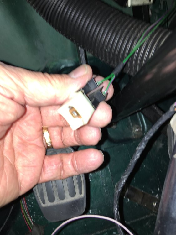

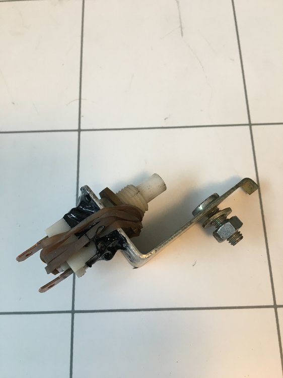

Hienosti hurisee. Bensatankin kiinnitys täytyy tarkistaa ja bensamittarin anturin tiivisteen pitävyys varmistaa. Jarruvalokytkintä jouduin ihmettelemään, aina tulee jotakin uutta vastaan. Kytkimen kuori oli rikkoutunut/jäänyt käteen purkuvaiheessa eikä uutta kytkintä löytynyt heti. Tehdaskuvista sellainen näyttää puuttuvan. Päädyin liimahommiin kun tuli hankittua erikoisliimaa aikaisemmin saamieni ohjeiden perusteella.

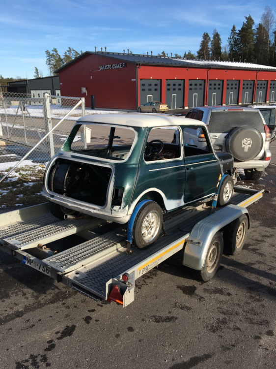

Papu on nyt maalattavana ja olo on kiusallisen odottava. Pysyvätkö pellit kasassa, mitä virheitä löytyy? Hitsausjälki parani loppuvaiheessa mutta opittavaa jäi. Seuraavassa mahdollisessa projektissa osaan muutamia asioita paremmin.

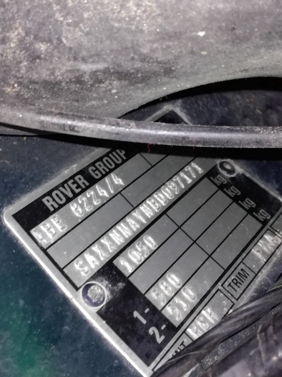

Papu olikin ylimaalattu jossakin vaiheessa. Heti huomasin sen itsekin kun asiaa tunteva sen ensin kertoi. Valkoisen katon alla on vihreä maalipinta. Onko niin, että maalaavat tehtaalla ensin koko korin vihreäksi ja vetävät vasta sitten katon valkoiseksi. 94-mallisen Roverin malliohje antaa RCR:lle yhdistelmän HAM-vihreä ja NAL-valkoinen.

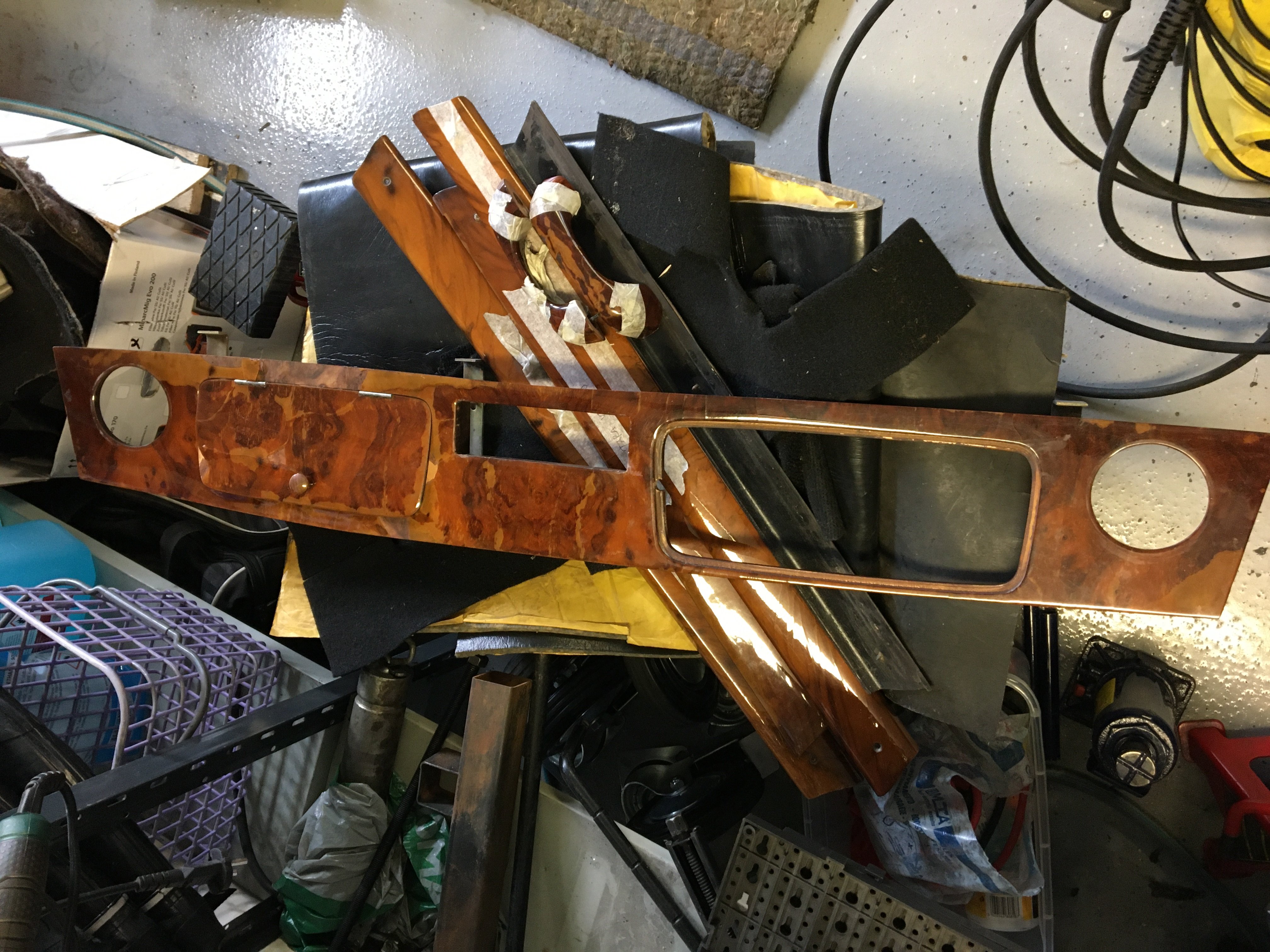

Löytyykö vinkkiä sisäpuolen puuosien korjaamiseen? Pitäisi saada alkuperäisen näköisiksi.

Kait nuo koetaulun osat saa lakkaamalla uudenveroiseksi.   Jos kuvio on rikki on firmoja jotka uusii kuvion jossain vesialtaassa.   Tuttava oli jossain teettänyt autoonsa puujäljitelmän ja oli aika hieno tosin se on vähän kallistakin....
