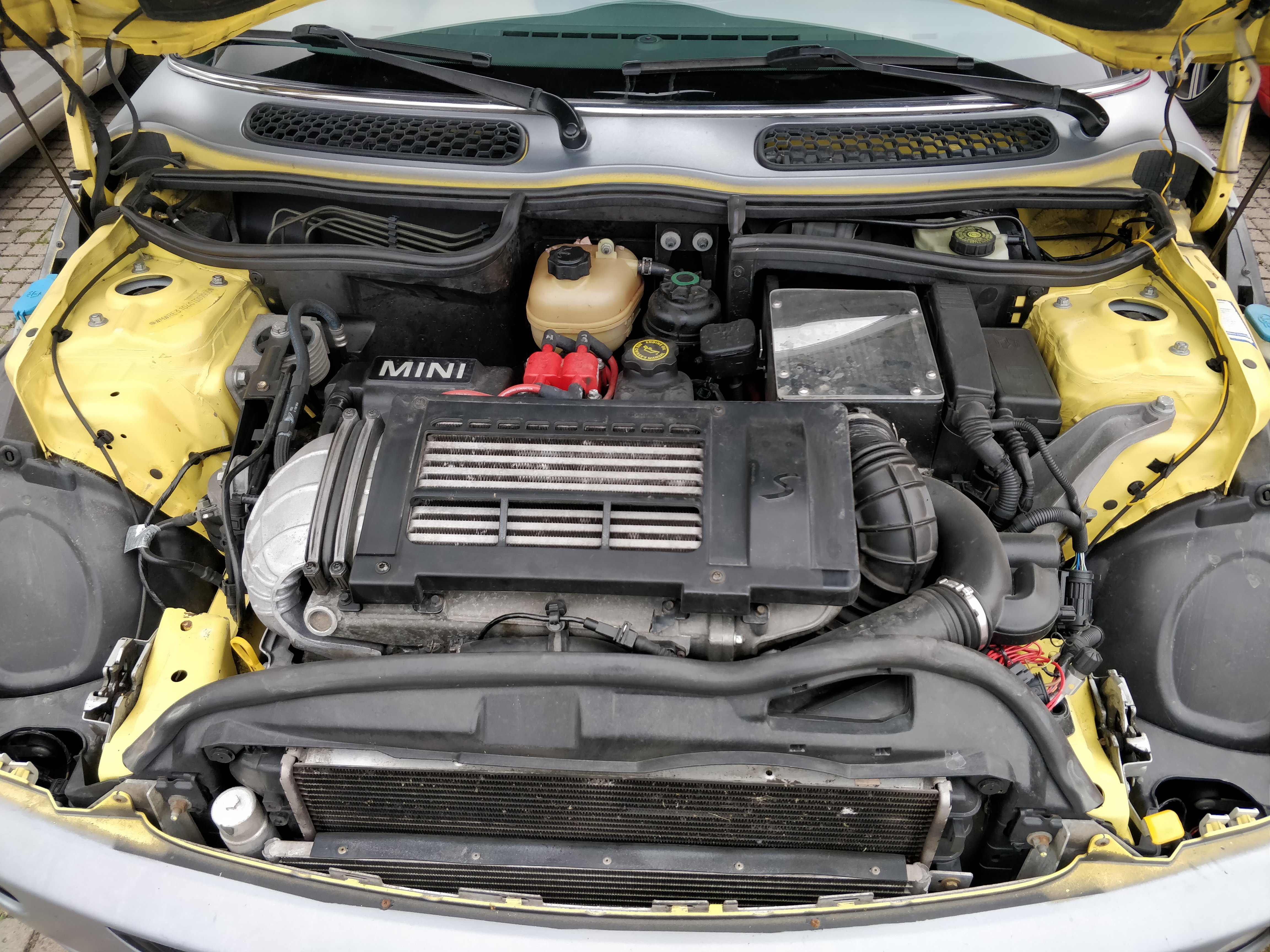

Olli Pylsy Kirjoitettu 31. Elokuuta, 2018 Raportoi Jaa Kirjoitettu 31. Elokuuta, 2018 Tuli ostettua viikolla itselle R53 vuodelta 2003 mitä on aikojen saatossa rakennettu jonkun verran. Mitään huoltokirjaa ennen minua ei ole eikä ollut muutenkaan kauheesti autosta tietoa kun oli ollut useammalla omistajalla. Selvästi kumminkin näin että autoa on hieman piristetty. Sattumalta löysinkin auton rakentelijan ja hän kertoi että autossa on ahtimen hihnapyörä on -15%, N-ryhmän kisakatalysaattori ja putkisto rakennettu. Jotain johtoja on myös päivitetty. Tästäkin on aikaa n. 3-4 vuotta ja omistajia ollut välillä joten jotain on voinut muuttua. Nyt kaipaankin apuja että mitä kannattaisi päivittää lisäksi ettei auto laukea kokonaan väärästä paikasta koska on jätetty jotain päivittelemättä. Myös teho arvioita otetaan vastaan kun ei hajuakaan paljon myllystä irtoaa. Toki ehkä jossain vaiheessa voisi käydä mittauttaa mutta lähinnä nyt arviot kelpaa. Katselin että tulppien johdot ei ollut ainakaan mitkään tehdas malliset. Mikäli joku osaa sanoa kuvistakin niin sellainen onnistuu myös. Link to comment Share on other sites Lisää jakomahdollisuuksia...
Igor Kirjoitettu 31. Elokuuta, 2018 Raportoi Jaa Kirjoitettu 31. Elokuuta, 2018 Onnea ostoksesta! Remmiahtimen öljyt vaihtoon. Tulee kallista vahinkoa jos sieltä pääsee öljyt loppumaan. Jos ei ole huolloista tietoa, niin öljyt ja tulpat ja ahtimen remmi nyt ainakin vaihtoon. Tulpanjohdot kannattaa ehkä vaihtaa orkkiksiin. Pakoputkisto ei näissä kauheasti tehoihin vaikuta, lähinnä ääniin. Jos katalysaattori on vaihdettu, niin todennäköisesti myöskään pakosarja ei ole vakio. Sillä saattaisi jo muutama heppa irrotakin. Tolla -15% ahtimen rullalla saa ehkä 15-20 lisäheppaa. Vakiona tossa vuosimallissa taisi olla 163hv... varovaisesti arvioiden tuosta saattaisi siis noilla palikoilla irrota reilu 180hv. Laita ihmeessä kärrystä kuvia, voi olla että auto on tullut jossain vastaan. Link to comment Share on other sites Lisää jakomahdollisuuksia...

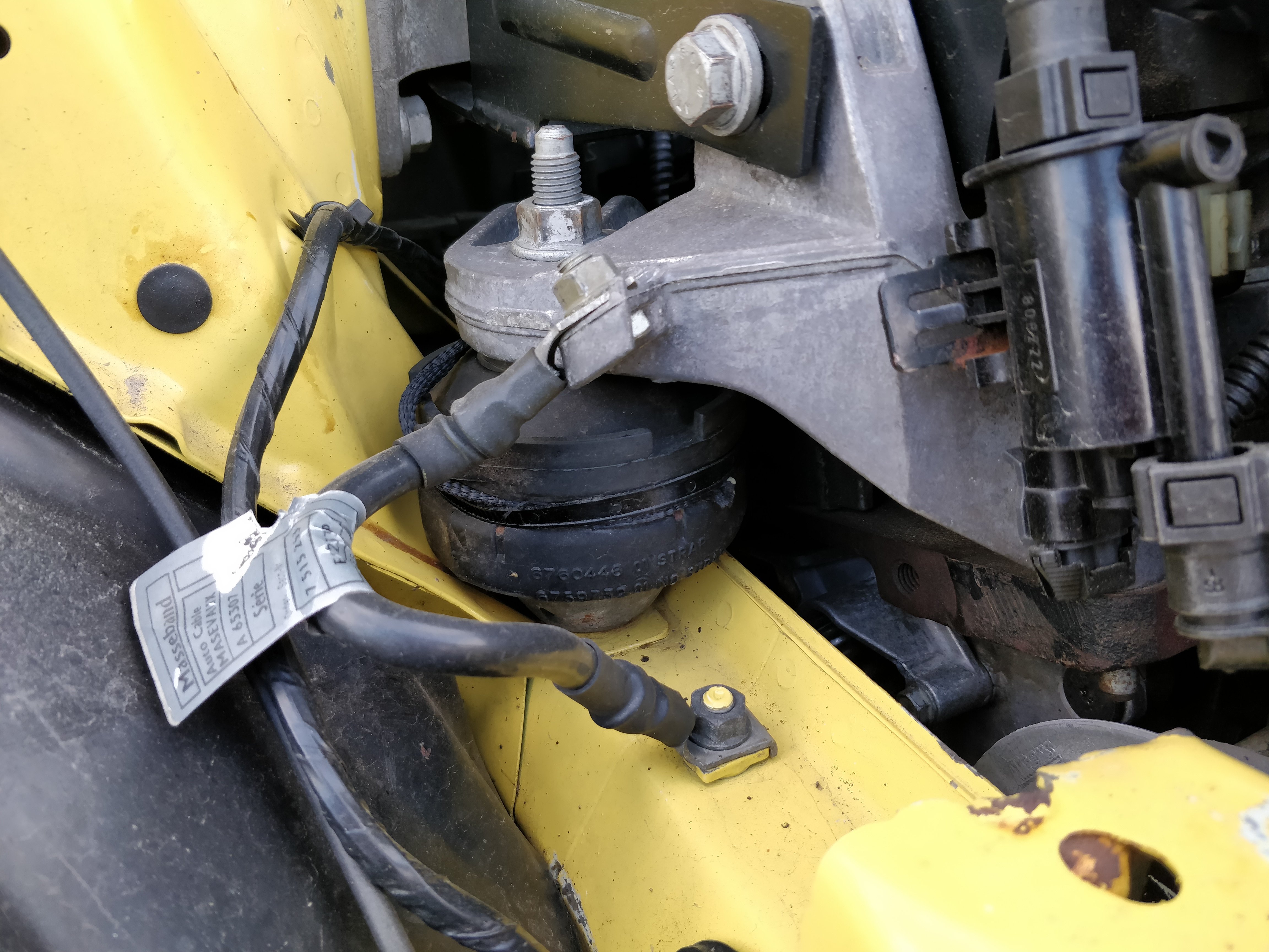

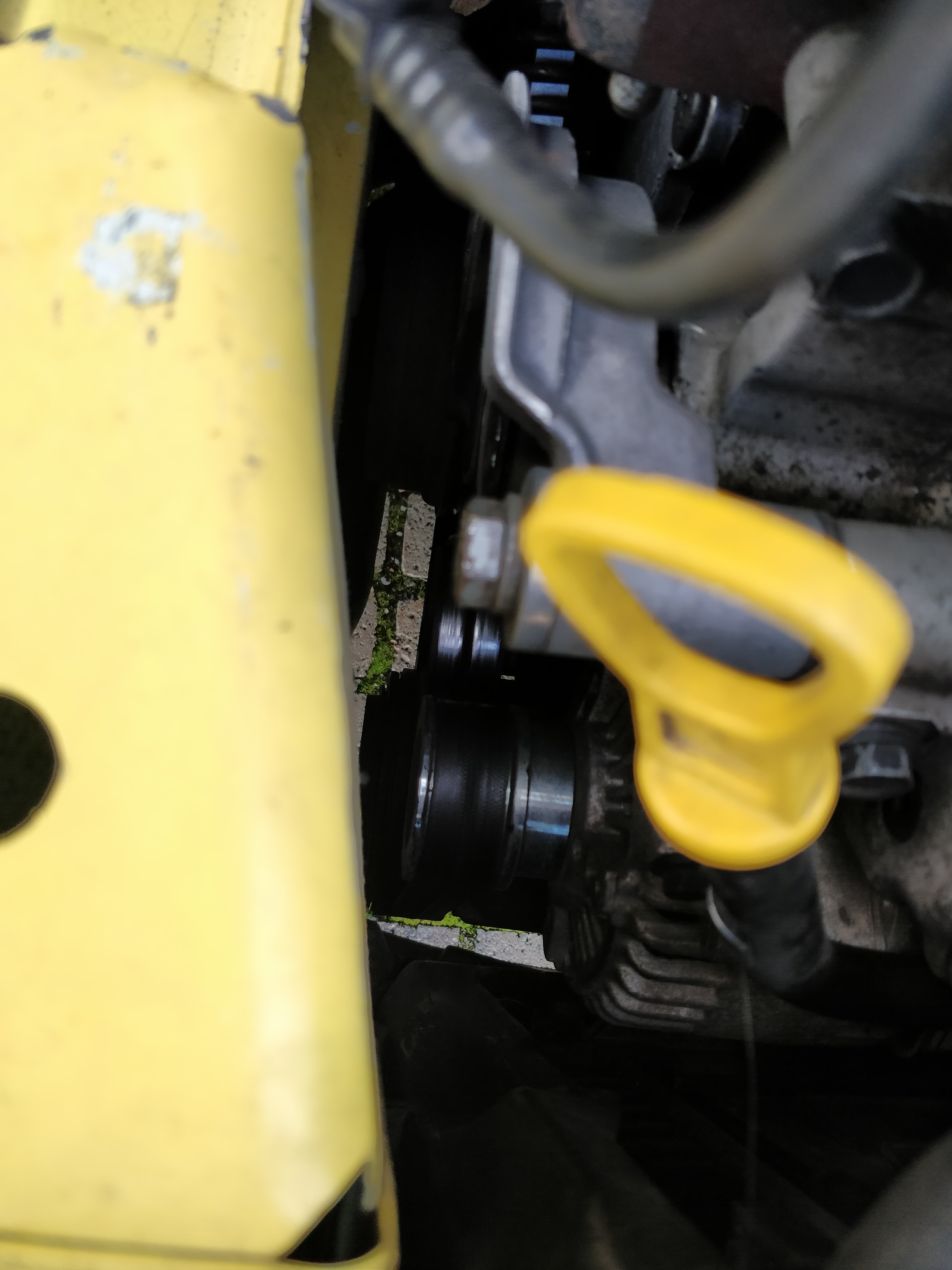

Olli Pylsy Kirjoitettu 2. Syyskuuta, 2018 Kirjoittaja Raportoi Jaa Kirjoitettu 2. Syyskuuta, 2018 Huomasin tuossa äsken että kone sirittää ihmeellisesti tuosta hihna päästä. Liekö joku hihnapyörä vetelee viimeisiä vai onko jollain kokemusta mikä voisi olla? Ei ollut mikään mahdottoman kova sirinä mutta pieni kumminkin ja omasta mielestä sieltä jostain se tuli. Huomasin myös tälläisen viritylsen, eikö kyseessä ole siis koneen kumityynyt? Nippusiteen välissä oli vielä joku ihmeen narun pätkä. Link to comment Share on other sites Lisää jakomahdollisuuksia...
next Kirjoitettu 2. Syyskuuta, 2018 Raportoi Jaa Kirjoitettu 2. Syyskuuta, 2018 Ei ole viritys. Ihan vakiokumityyny. Siritys tulee siitä kiristimestä, voi olla menossa tai hihna vaan venynyt niin pitkäksi. Link to comment Share on other sites Lisää jakomahdollisuuksia...
Olli Pylsy Kirjoitettu 3. Syyskuuta, 2018 Kirjoittaja Raportoi Jaa Kirjoitettu 3. Syyskuuta, 2018 12 tuntia sitten, next kirjoitti: Ei ole viritys. Ihan vakiokumityyny. Siritys tulee siitä kiristimestä, voi olla menossa tai hihna vaan venynyt niin pitkäksi. Joo siis varmasti vakio tyyny mutta mikähän tuon nippusiteen pointti on tuossa. Hmm okei, googletuksien perusteella ei mikään mahdottoman suuri töinen ainakaan tuon hihnan vaihto ja ei vissiin tuon kiristimenkään. Täytyy varmaan alkaa seuraavaksi suunnittelemaan sellaista. Link to comment Share on other sites Lisää jakomahdollisuuksia...
next Kirjoitettu 3. Syyskuuta, 2018 Raportoi Jaa Kirjoitettu 3. Syyskuuta, 2018 En tiedä fuktiota ko nipparille. On molemmissa mineissä mulla sama sekä joku kangasvahvike kuten sullakin kuvassa. Hihnan vaihtaa tunnissa jos on tehnyt ennenkin, samaan aikaan vaihtaa kiristimenkin. On vaan tyyris pirulainen. Link to comment Share on other sites Lisää jakomahdollisuuksia...
Olli Pylsy Kirjoitettu 3. Syyskuuta, 2018 Kirjoittaja Raportoi Jaa Kirjoitettu 3. Syyskuuta, 2018 48 minuuttia sitten, next kirjoitti: Hihnan vaihtaa tunnissa jos on tehnyt ennenkin, samaan aikaan vaihtaa kiristimenkin. On vaan tyyris pirulainen. Paljonkos tuommoset maksaa? Link to comment Share on other sites Lisää jakomahdollisuuksia...
Igor Kirjoitettu 3. Syyskuuta, 2018 Raportoi Jaa Kirjoitettu 3. Syyskuuta, 2018 67€ Gatesin tarvikkeena, tuossa pari viikkoa sitten tuli yksi kappale aeromotors.fi:stä. Näyttäisi olevan sama palikka kuin oem. SKF:n versio vähän kalliimpi, mutta kuvien perusteella sama palikka sekin. https://aeromotors.fi/kataloog/search/t38404/gates Link to comment Share on other sites Lisää jakomahdollisuuksia...
