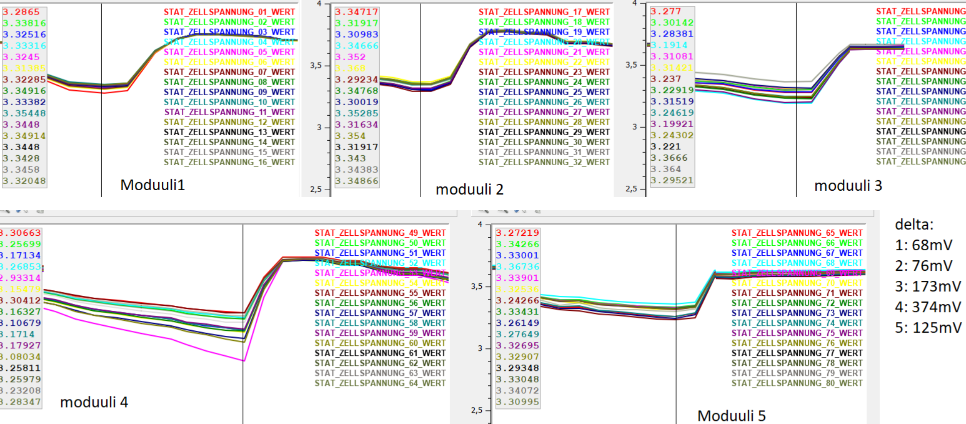

mjp01 Kirjoitettu 25. Syyskuuta, 2024 Raportoi Kirjoitettu 25. Syyskuuta, 2024 15 minuuttia sitten, tth78 kirjoitti: WTF? Kokkolan autohuolto on muutamaan X5:een vaihtanut akkuja 100tkm tienoilla, mutta aika hurjaa että noin vähillä kilsoilla akku on vaihtokunnossa. Kummasti vain niistä 5 kennosta ylimmät 3, ja varsinkin niistä keskimmäinen ovat heikossa hapessa (eli olisiko jotain lämpöongelmaa). Katsoin ISTAlla että täysiä latauksia oli melkein 2500, ja muuten latauksia noin 3500. Vaikka lataileekin akkuja säästellen välillä 22 - 74% niin kyllähän noita on jo kertynyt.

mjp01 Kirjoitettu 25. Syyskuuta, 2024 Raportoi Kirjoitettu 25. Syyskuuta, 2024 26 minuuttia sitten, tth78 kirjoitti: Li-ion akku kestää 3000 lataussykliä. Itse pääsen 7,6kWh akulla 20km ni jos ajaisi pelkällä sähköllä, tietäisi se 60tkm välein akun uusintaa… Onneksi käsittääkseni lataussyklit eivät kuitenkaan ole sama asia kuin ylläolevien latausten määrä. Jokatapauksessa 2 moduulia noista on hyvässä kunnossa. Tuo ylhäällä keskimmäinen aiheuttaa nyt koko paketin huonon käyttöksen. Tietty jos yksittäisiä moduuleita lähtee vaihtamaan, niin samalla kannattanee vaihtaa ne 3 ylimmäistä samalla kertaa. Tulee vain uusilla tehtaan moduuleilla saman hintaiseksi tai kalliimmaksi kuin uuden isomman akkupaketin vaihto.

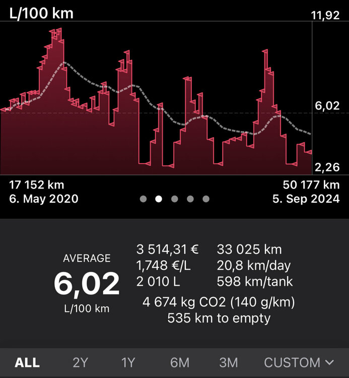

klintti Kirjoitettu 27. Syyskuuta, 2024 Raportoi Kirjoitettu 27. Syyskuuta, 2024 Itsekään en pääse talvella juurikaan kulkemaan 7 kWh akun varassa sähköllä, mutta hyödynnän tuon kapasiteetin esilämmittämiseen ja helpottamaan liikkeelle lähtöä pysähdyksistä. Viime tammikuussa oma kulutus oli korkeimmillaan 10,4 l/100km ja oma arkiajo on 11 km suuntaan kodin ja duunin väliä Helsingin Kehä I:stä pitkin ja parin viikon välein vähän pidempää lenkkiä tehden et moottori lämpenee kunnolla. Liitekuvassa on kulutuskäyrä mun noin 4,5 vuoden käytön ajalta, alussa oli hieman opettelua miten kannattaa ladata ja kohta parin vuoden ajan himassa on onnistunut hidaslataus (1,8 kWh) joka on vähentänyt bensan kulutusta keväästä syksyyn huomattavasti.
tth78 Kirjoitettu 27. Syyskuuta, 2024 Raportoi Kirjoitettu 27. Syyskuuta, 2024 Oma 3v/32tkm keskikulutus on 7,5l/100km Turun seudulla.

klintti Kirjoitettu 28. Syyskuuta, 2024 Raportoi Kirjoitettu 28. Syyskuuta, 2024 Oma range 7 kWh akulla on talvikaudella lokakuusta huhtikuuhun siinä 20 km tienoilla ja muuna aikana siinä 30 km, parhaimmillaan kun olosuhteet on sopivat se on 35 kilometria.

mjp01 Kirjoitettu 27. Lokakuuta, 2024 Raportoi Kirjoitettu 27. Lokakuuta, 2024 Nyt on akkuhuolet (ainakin vähäksi aikaa) ohitse. Kyselin tarjouksia, ja esim. Kokkolan autohuollosta tuli nopeasti tieto: ".. uudempia akkupaketteja (noin 10kwh), ovat 10-40tkm ajetuista autoista. Akkupaketti vaihdettuna, ohjelmoituna ja ilmastointihuolto yhteensä 4500€ sis alv. Akkutakuu 3kk" Tuohon päälle sitten tietty matkat ja majoitukset. Vanhasta akusta ei saisi mitään. Päädyin sitten kuitenkin vaihtoehtoon 2 eli 17tkm ajettu 10 kWh akkupaketti Liettuasta, 1400€. VIN koodilla tarkistus huolloista/ajokilometreistä, ja kuvista näki ettei luovuttaja-autosta ollut esim. airbageja lauennut (tämä voisi vaikeuttaa akun käyttöönottoa). Akulla 2 viikon takuu toimituksesta, eli piti saada asennus pikaisesti kunnon toteamiseksi. Rahti ~350€, tuli perille viikossa. Rahdissa pitää tietää mitä on kuljettamassa eli on tehtävä Dangerous Goods Declaration LITHIUM ION BATTERIES Class 9 Miscellaneous dangerous substances and articles 120,0 kg UN 3480 LITHIUM ION BATTERY BMW/Mini Asennus, ohjelmointi ja ilmastointihuolto alle tonnin kun vanhasta akusta hyvitettiin hieman. Tekijänä BMWiz Oy Tampere (suosittelen). Nyt pelittää taas, entisen 7.6 kWh sijasta 10 kWh toi kapasiteettia mukavasti. Rangea näytti kolmella ajolla 41-45 km välillä (~10 asteen lämpötilassa), ja kahdessa pidemmässä ajossa tuo jo toteutuikin. Mikä tärkeintä, puhdas sähköajo on taas täysin mahdollista kuormituksessa & moottoritienopeuksilla ja e-boost toimii. klintti and tth78 2
