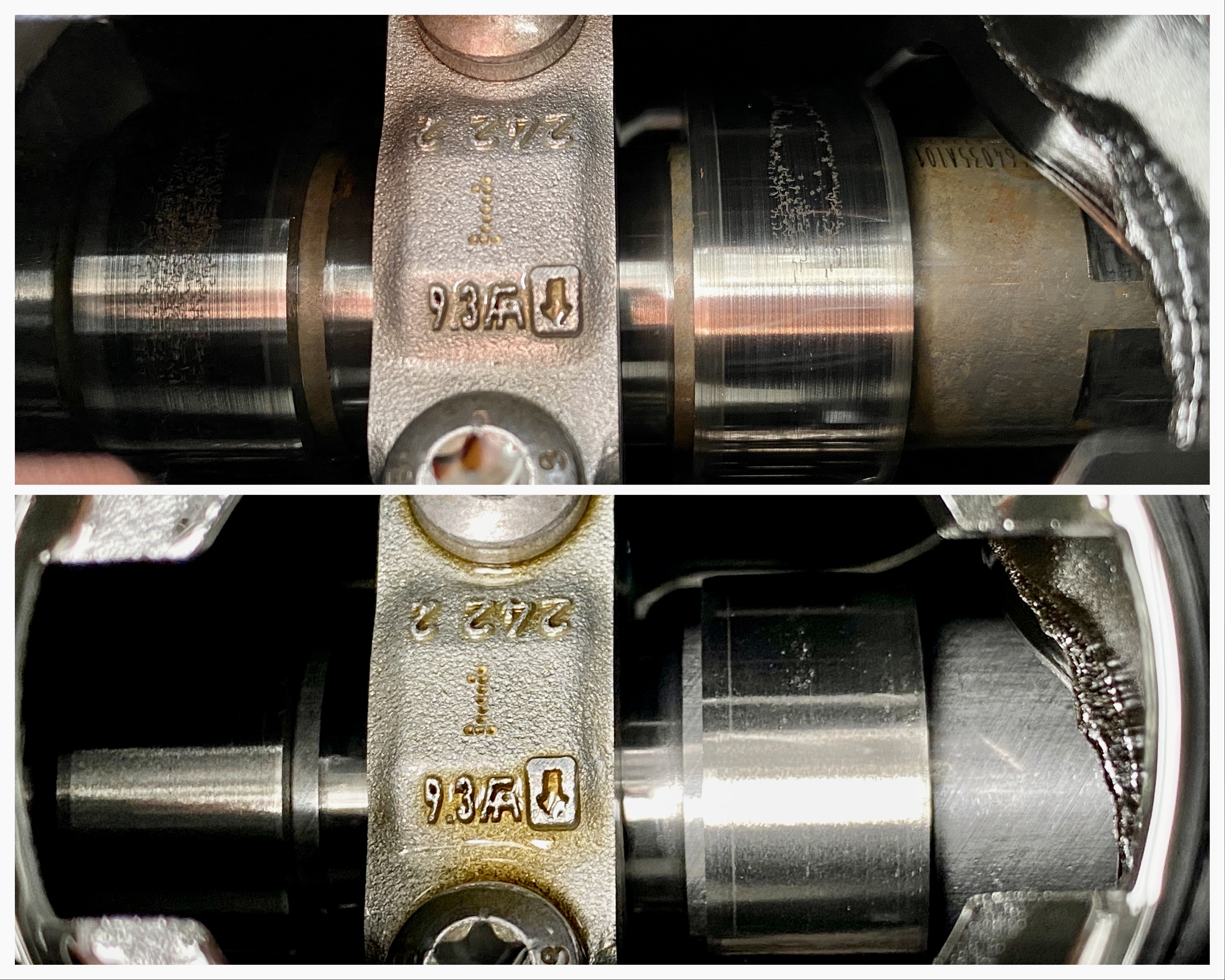

tth78 Kirjoitettu 19. Joulukuuta, 2022 Raportoi Kirjoitettu 19. Joulukuuta, 2022 56 minuuttia sitten, Pullis kirjoitti: Ei helpota tuskaasi yhtään mutta ota öljyn täyttökorkki auki ja kato missä kunnossa on nokka-akseli. Näissä ja Bimmereissä (samoja p*****a kun ovat) on ollu ongelmaa nokan kulumisen kanssa ja se on juuri se nokka mikä näkyy korkin avaamalla. Se on ilmenny mm. tollai, että kylmänä ei venttiilikoneisto toimi kunnolla. Jep, tossa oma 3v/32tkm ennen ja jälkeen vaihdon

JanneS81 Kirjoitettu 19. Joulukuuta, 2022 Raportoi Kirjoitettu 19. Joulukuuta, 2022 1 tunti sitten, tth78 kirjoitti: Jep, tossa oma 3v/32tkm ennen ja jälkeen vaihdon Ok. Pitää sanoa liikkeessä tämä info kun vien takas huoltoon ja kurkkia itsekin korkin alle tarkemmin. Oli viimeksi liian pimeää. Outoa että tekee vain pikku plussalla ja vain paikallaan käynnistyessä. Voi olla että on myös jo ajettu moottorilla hetki sitten ilman mitään ongelmaa.
