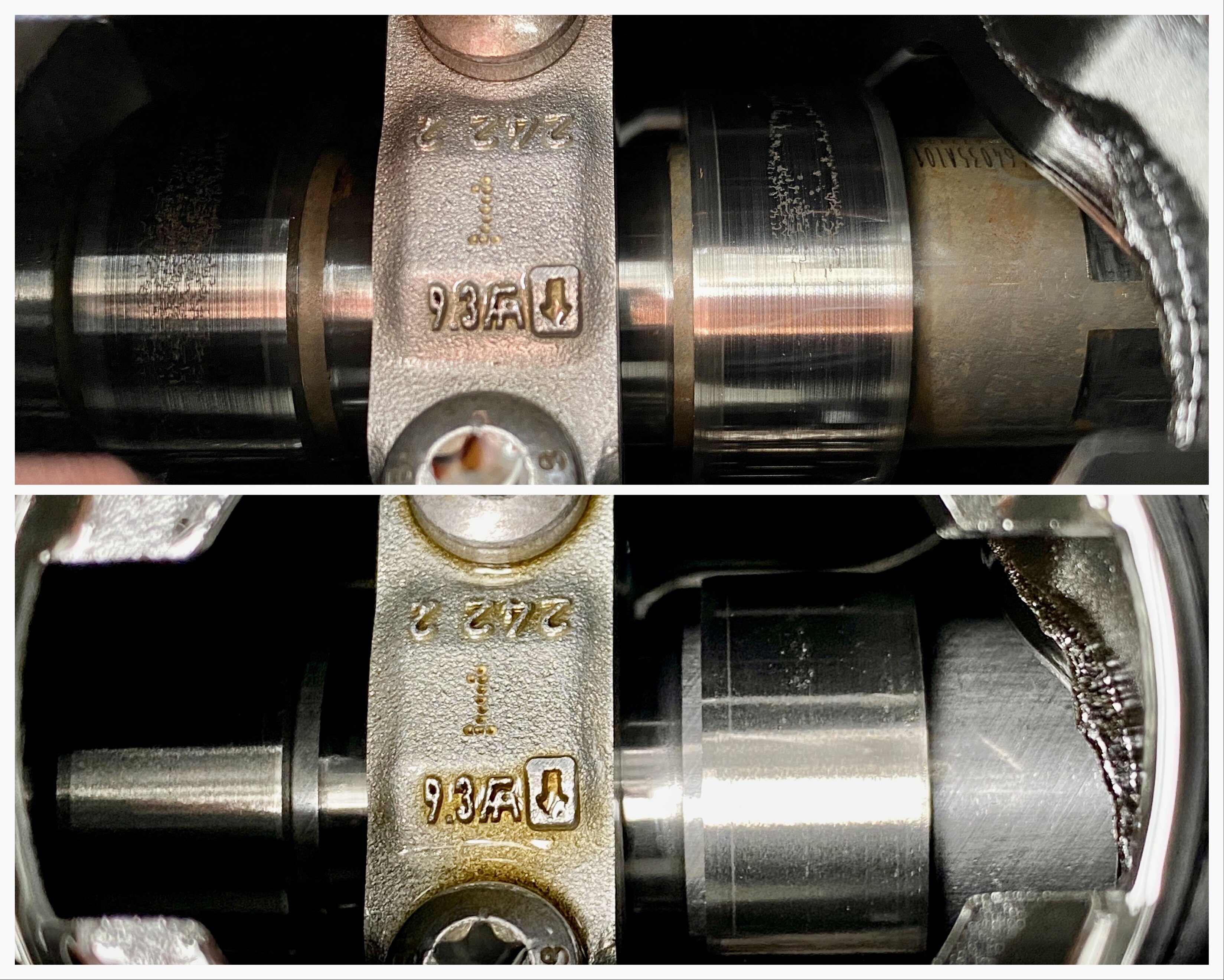

tth78 Kirjoitettu 27. Kesäkuuta, 2022 Raportoi Jaa Kirjoitettu 27. Kesäkuuta, 2022 Nokat ja nostajat menivät vaihtoon, auton myynyt liike maksoi 50% ja Mini goodwillina 50%. Oli parin tonnin remppa Igor 1 Link to comment Share on other sites Lisää jakomahdollisuuksia...
