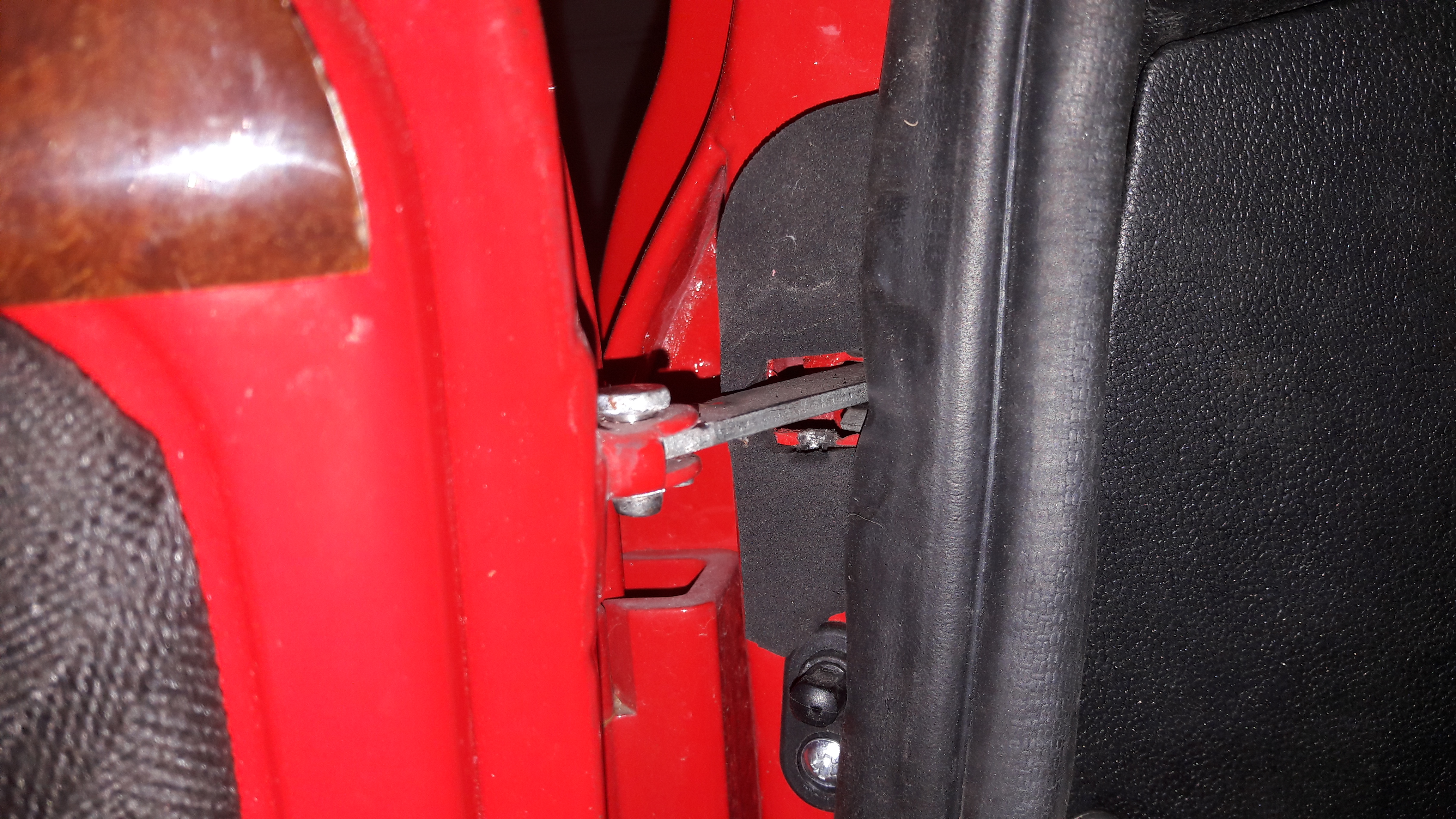

Amty Kirjoitettu 11. Helmikuuta, 2018 Raportoi Jaa Kirjoitettu 11. Helmikuuta, 2018 Heippa, tunnukset aukes ja kysymys on heti valmiina eli kysyisin 74 minin tuulihaan tiivisteestä czh4052 ja czh4053 eli tuleeko se kiinni oveen vai auton koriin? Itsellä ei ollut purku vaiheessa olenkaan eikä kuvaakaan netistä kovinkaan helpolla silmiin iskenyt. KIITOS jo etukäteen. Link to comment Share on other sites Lisää jakomahdollisuuksia...
inno75 Kirjoitettu 11. Helmikuuta, 2018 Raportoi Jaa Kirjoitettu 11. Helmikuuta, 2018 Jos oikein ymmärsin sun kysymyksen, niin koriin. Link to comment Share on other sites Lisää jakomahdollisuuksia...
Mini1380 Kirjoitettu 11. Helmikuuta, 2018 Raportoi Jaa Kirjoitettu 11. Helmikuuta, 2018 Liimaamalla koriin. Link to comment Share on other sites Lisää jakomahdollisuuksia...

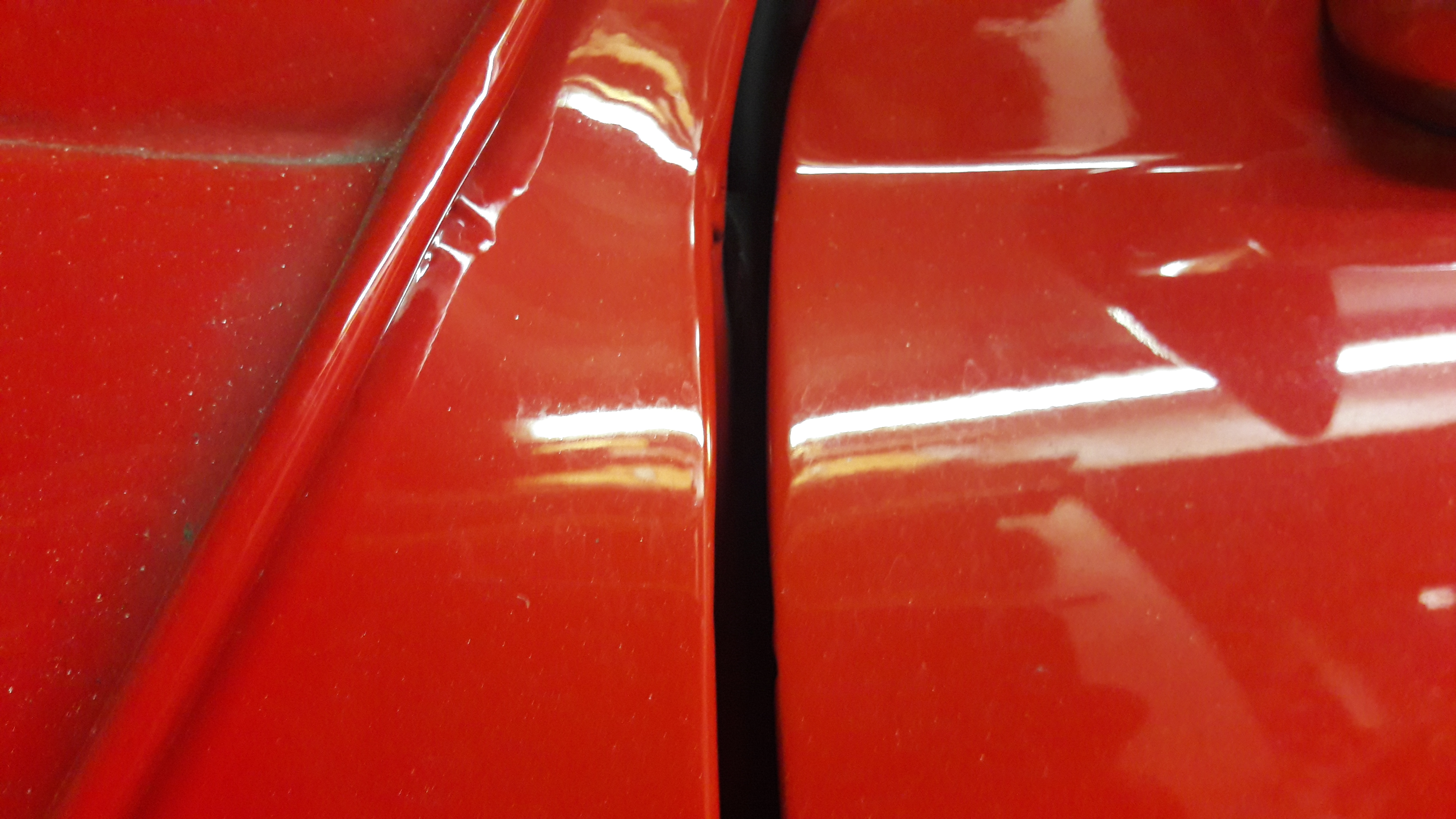

Amty Kirjoitettu 11. Helmikuuta, 2018 Kirjoittaja Raportoi Jaa Kirjoitettu 11. Helmikuuta, 2018 Siis joo sinne koitin sitä jo.. sopi kyllä siihen mutta.. oli ruma kun ... piip piip... ovi auki ok mutta ovi kiinni ei oikein tuntunut olevan niin kuin luulis sen kuuluvan.. ovi on koriin nähden oikein eli rakoa molemmin puolin saman verran.. kuuluuko siis oikeasti näkyä liki "pullottaa" raosta ulos ... joten kuva jostain missä paikoillaan olis jees... Link to comment Share on other sites Lisää jakomahdollisuuksia...
minorv8 Kirjoitettu 12. Helmikuuta, 2018 Raportoi Jaa Kirjoitettu 12. Helmikuuta, 2018 Mulla on uudemman malliset, aikaisemmin oli nuo alkuperäiset CZH:t. Ei niiden pitäisi sieltä ulos tursuta, etenkin jos ne laittaa oikealle puolelle. Mulla ei näy noi uudemmat ollenkaan ulospäin ellei taskulampun kanssa tirkistele. Link to comment Share on other sites Lisää jakomahdollisuuksia...
Amty Kirjoitettu 12. Helmikuuta, 2018 Kirjoittaja Raportoi Jaa Kirjoitettu 12. Helmikuuta, 2018 Joo nyt istuu kun otti uuden tyylin asennukseen eikä tähdännyt silmällä suoraan koriin... oven tiiviste irti tuulihaan kohdalta ettei ole tiellä...tiiviste oveen tuulihaan kiinnikkeeseen roikkumaan ilman tuulihakaa.. siihen meneen oikeaan kohtaan.. ja ovi kiinni... ja kas tiiviste etsi oikean paikkansa eikä näy ulos.. oli siis aluksi liian ulkona ja osui oven reunaan mikä pullisti tiivisteen huonosti. Taitaa se mini valmistua kesäks.. Link to comment Share on other sites Lisää jakomahdollisuuksia...
