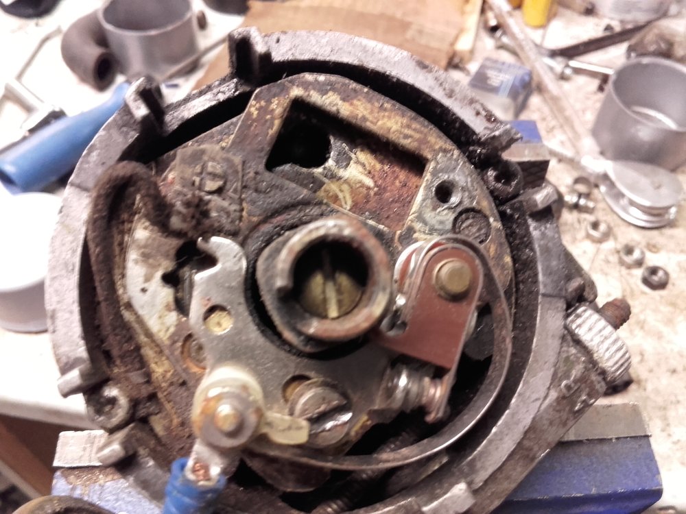

Turbo 69 Kirjoitettu 1. Helmikuuta, 2018 Raportoi Kirjoitettu 1. Helmikuuta, 2018 Mikke,tuli yks juttu mieleen,onko sulla se jakajan sisällä oleva maapiuha ehjä tai tarpeeksi paksu?Miulla teki kerran semmosen tempun,että kierrokset loppu 4500 paikkella,kuin seinään.Syylliseksi paljastui kyseinen piuha,oli enää parilla karvalla kiinni.Oma kone kyllä kiertäs yli 6000:n,mutta tuntuu,että ei ole mitään hyötyä.
Turbo 69 Kirjoitettu 1. Helmikuuta, 2018 Raportoi Kirjoitettu 1. Helmikuuta, 2018 Eli kuvan vasemmassa laidassa oleva piuha,on tässäkin jakajassa vähän huono.

Turbo 69 Kirjoitettu 1. Helmikuuta, 2018 Raportoi Kirjoitettu 1. Helmikuuta, 2018 Tarkista silti tuolta alta,siinäkin on maajohto.

Turbo 69 Kirjoitettu 1. Helmikuuta, 2018 Raportoi Kirjoitettu 1. Helmikuuta, 2018 Näyttää kuitenkin samanlaiselta,kuin miulla oleva turbon jakaja.Ei siinä vissiin ookkaan sitä maapiuhaa.Olikos niin,että siun kone ei ole Metron turbo,vaan vaparista tehty?
