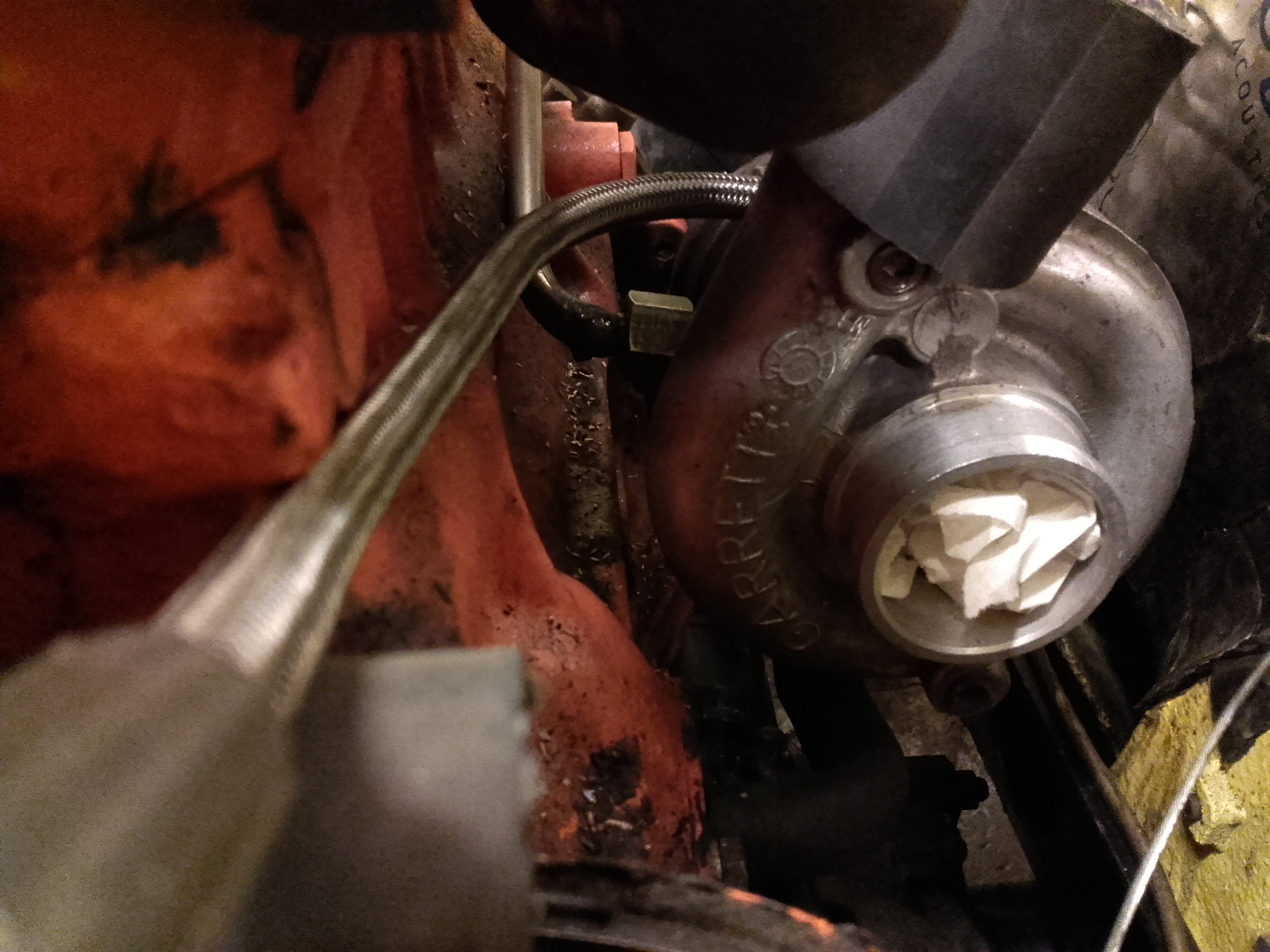

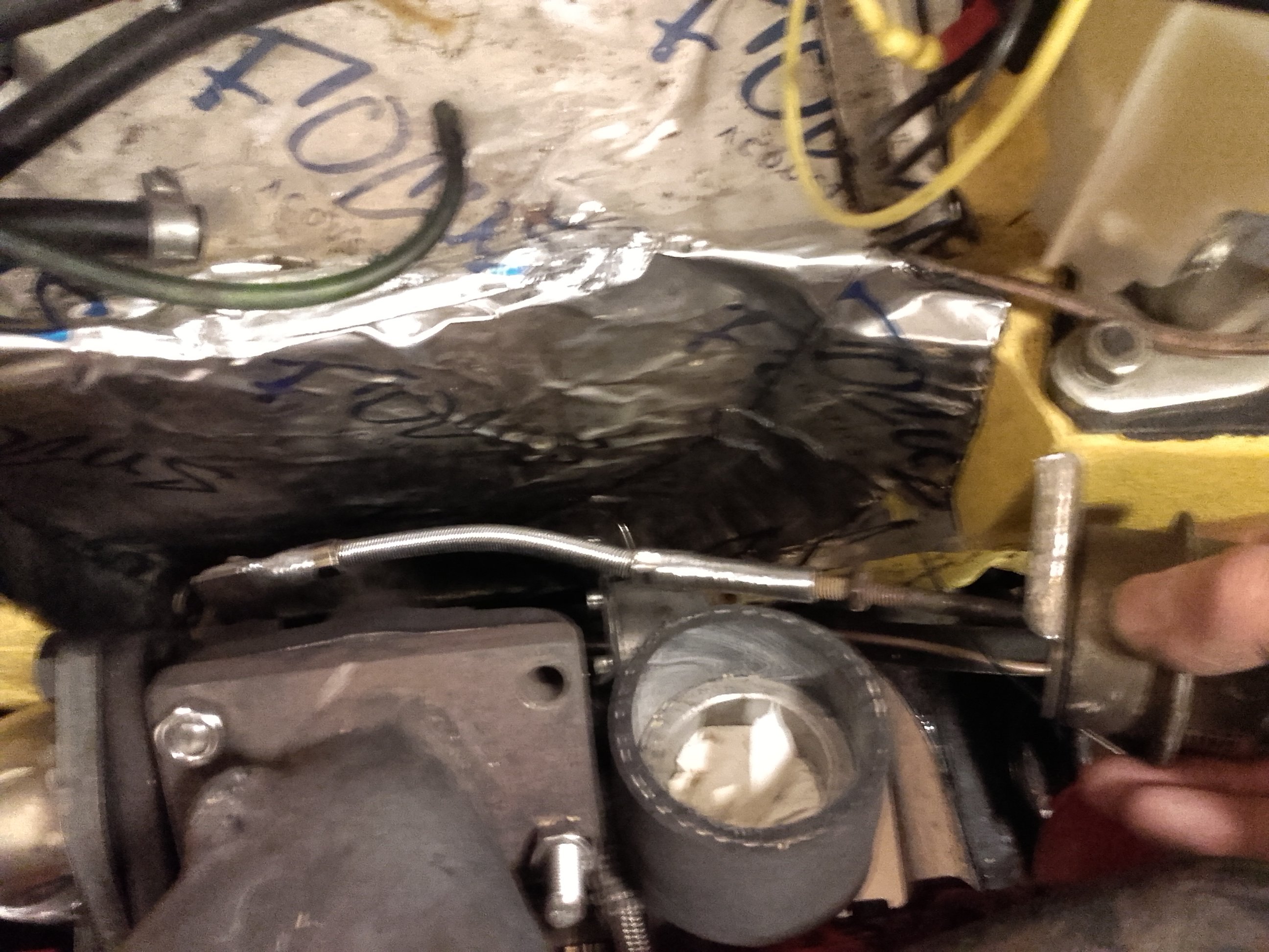

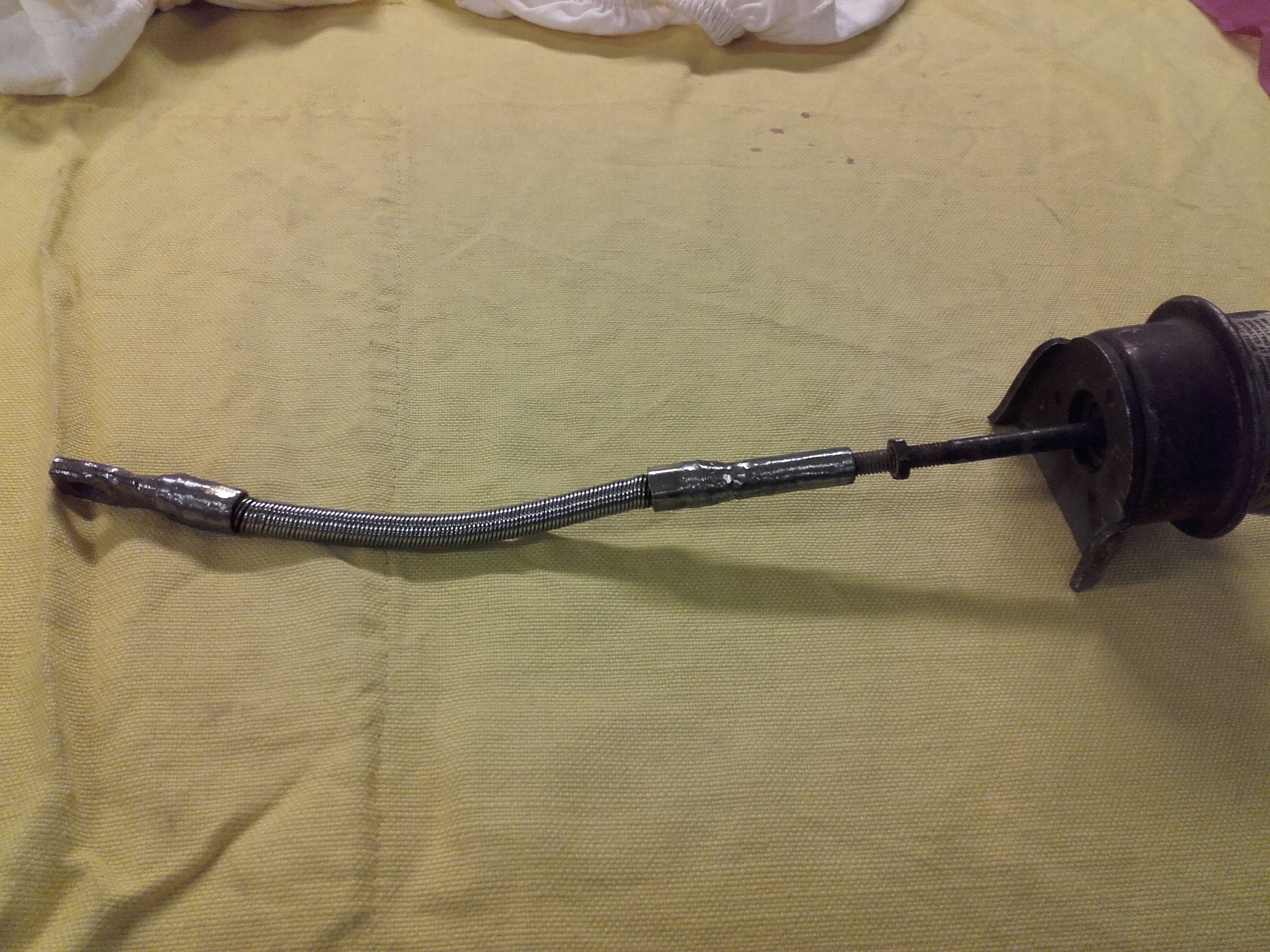

club75 Kirjoitettu 11. Joulukuuta, 2017 Raportoi Kirjoitettu 11. Joulukuuta, 2017 1 tunti sitten, Turbo 69 kirjoitti: Projeti pikkuisen eteenpäin,kone paikalleen sovitusta varten.Ei ole paljon enempää turbolle tilaa,tosin T3:lla kone oli sentin edempänä,vetarit ei tykänny.Painekelloa ei voi laittaa alkuperäiseen paikkaan.Onko ehdotuksia?Itse meinasin laittaa pikku hylsysarjan taipuisan varren tuohon jatkeeksi,sais siirrettyä väljempään paikkaan. sehän kuulostaa ideapläjäykseltä, alkaakohan se ajansaatossa veltostuun? mites esim. kierretanko jonka taivuttelet sopivaan muotoon?
Turbo 69 Kirjoitettu 12. Joulukuuta, 2017 Kirjoittaja Raportoi Kirjoitettu 12. Joulukuuta, 2017 Tuskin veltostuu,jos niin käy,sit pitää laittaa viagraa.?.Kierretanko liian jäykkää,ei tuu toimimaan,joustava parempi.

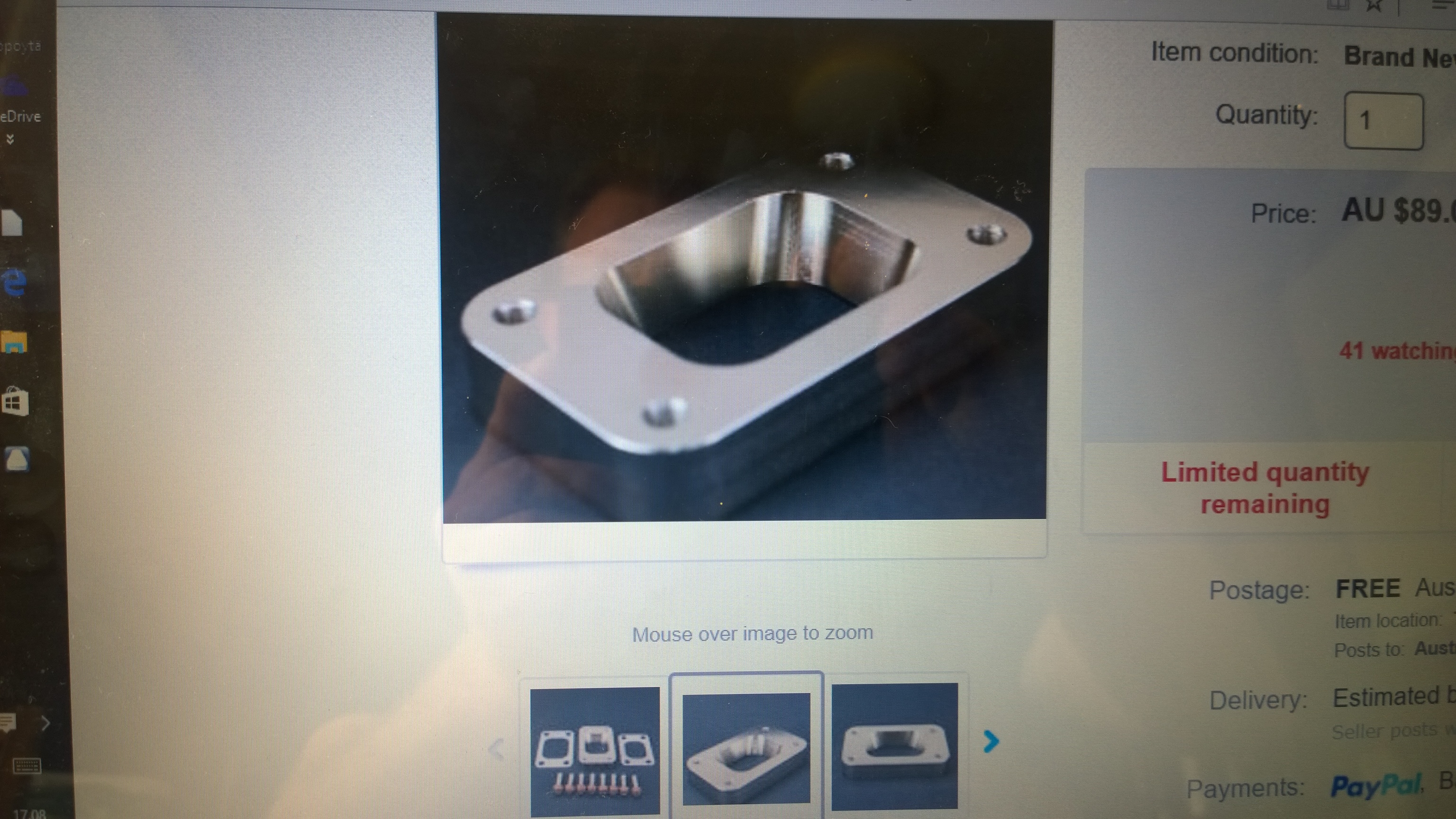

mikke Kirjoitettu 12. Joulukuuta, 2017 Raportoi Kirjoitettu 12. Joulukuuta, 2017 Tuleeko toi pakosarja vähän ulommas lohkosta kun metron sarja ettei turbon imupuolta mahtuis vähän kääntämään. Ite ajattelin tollasen välilaipan t3 pakosarjaan tehdä tai ostaa, Eikö t25 ja t28 ole aika samankokoiset, eli helvetisti pienenpiä kun t3.
Turbo 69 Kirjoitettu 12. Joulukuuta, 2017 Kirjoittaja Raportoi Kirjoitettu 12. Joulukuuta, 2017 Tuo on melkein samassa kohdassa,lohkon ja imupuolen väliin jää n.1cm.Kääntäminen ei auta,on pyöreä.Eikä pysty tuosta kääntämään muutenkaan enempää kumpaankaan suuntaan.Se ei nyttenkään oli ihan suorassa öljyn tulon ja paluun suhteen.25 ja 28 on vissiin ihan samankokoiset.Lisäksi t28 on enemmän oikealla,eli downpipe on enemmän kytkimen puolella,joutuu tekemään lisämutkan.Vastaavasti painepuoli ei ole niin ahtaassa paikassa.
Turbo 69 Kirjoitettu 12. Joulukuuta, 2017 Kirjoittaja Raportoi Kirjoitettu 12. Joulukuuta, 2017 Nonni,yön tunteina tommonen aikaan saannos.Ainakin paine-ilmalla 0,5 barin paineella toimi.Nyt vaan kone pois ja mallaamaan kiinnike koneen kylkeen.Vielä pitää downpipe tehdä samalla loppuun.
cmro85 Kirjoitettu 13. Joulukuuta, 2017 Raportoi Kirjoitettu 13. Joulukuuta, 2017 Ei se kyllä pelaa tuollaisella joustavalla tangolla. Voi ahtopaineet olla ihan mitä sattuun. Jäykkä tilalle... Mille paineelle tuo kello on?
minorv8 Kirjoitettu 13. Joulukuuta, 2017 Raportoi Kirjoitettu 13. Joulukuuta, 2017 Saisko painekellon sopimaan tuohon koriin tehtyyn koteloon ? Silloin vois tehdä mutkalla olevan tankon. Kiinnitys ahtimeen tietenkin vaatii näpertelyä mutta se tuskin on ongelma.
Turbo 69 Kirjoitettu 13. Joulukuuta, 2017 Kirjoittaja Raportoi Kirjoitettu 13. Joulukuuta, 2017 Tuo on 0,8 barin kello,ei tuo tanko niin paljon jousta,muista että sillä on kierretty muttereitakin auki.

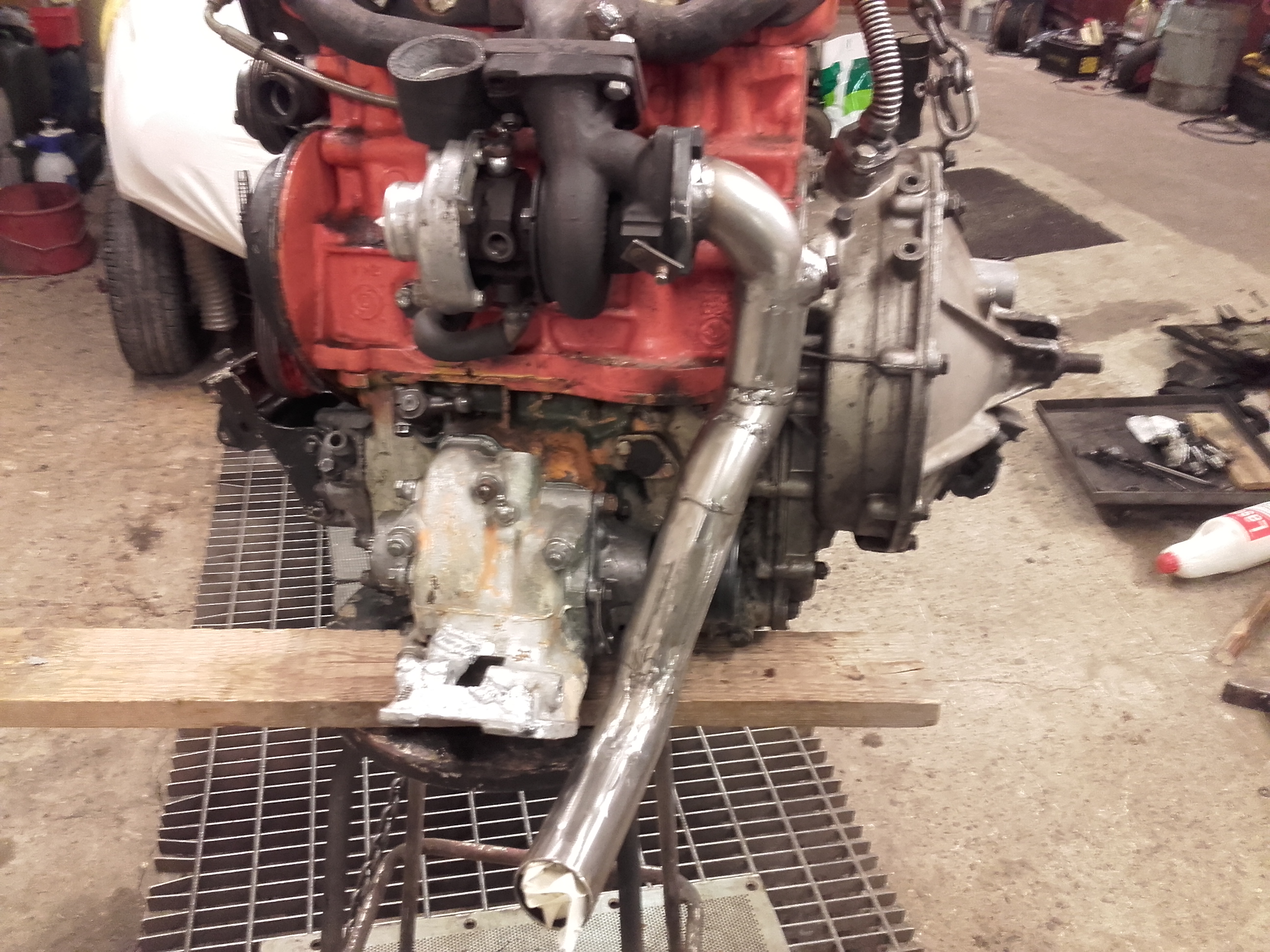

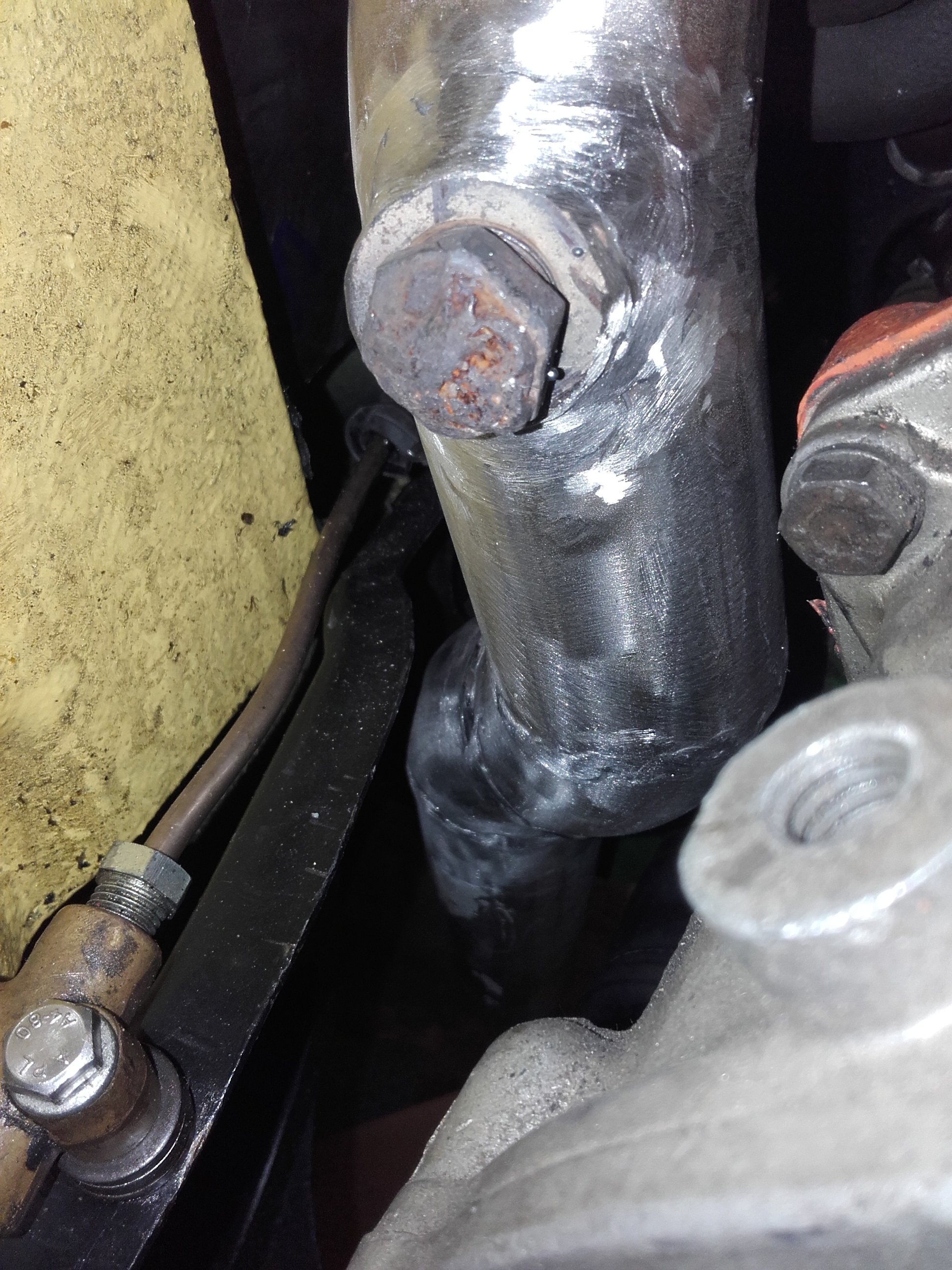

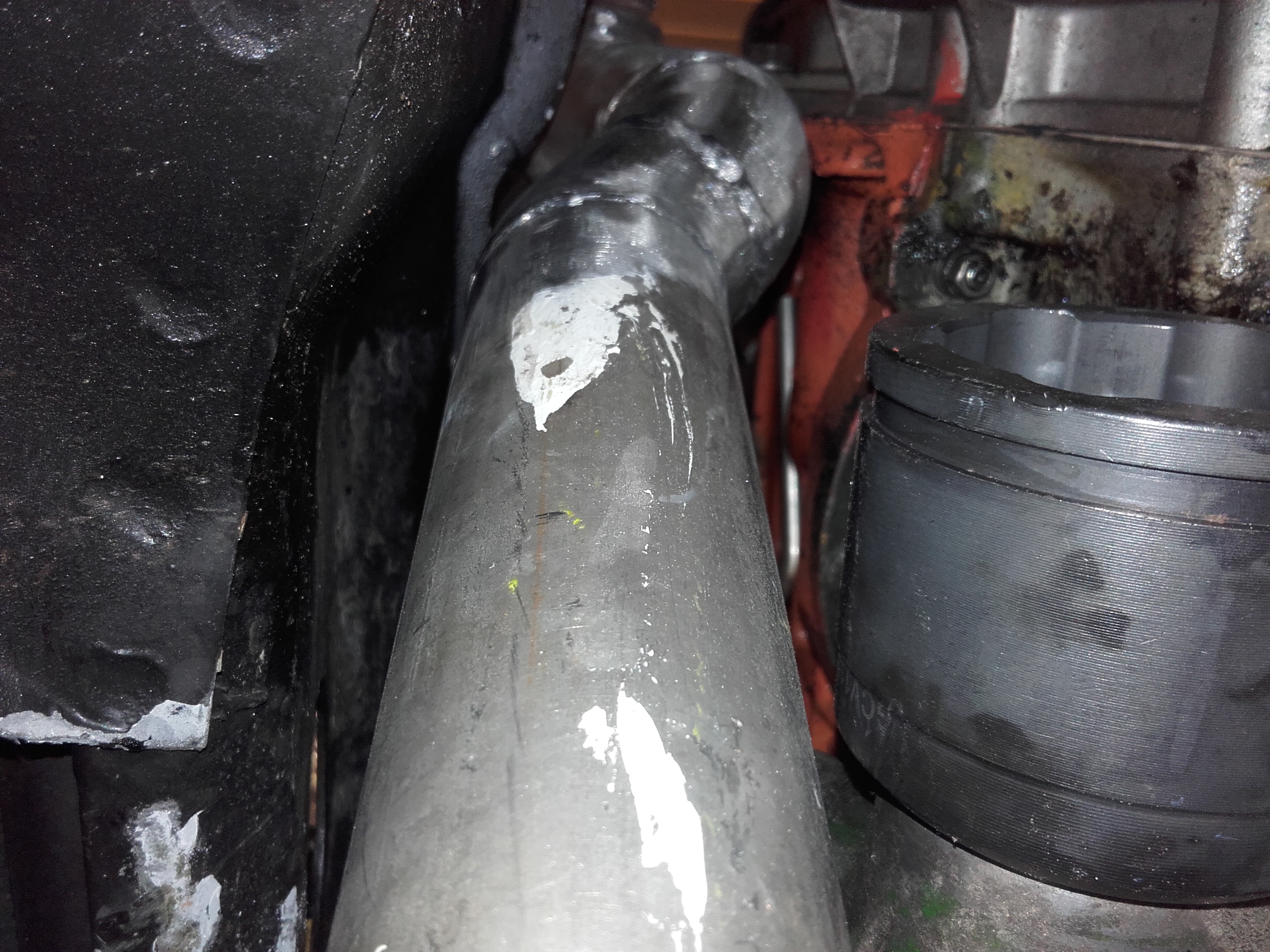

Turbo 69 Kirjoitettu 14. Joulukuuta, 2017 Kirjoittaja Raportoi Kirjoitettu 14. Joulukuuta, 2017 Viime yön tekosia,tuommosen mutkan joutui tekemään.Muut kuvat vähän valehtelee,tilaa on putken ympärillä n.1 cm joka puolella ja kokemuksen mukaan se riittää.Putki ei tosin ole 2",vaan 48,2 mm "vapaa-ajan" terästä eli hapokasta.Koneen paikalla ollessa,menee alakautta nätisti sijoilleen.Tuo laippa turbon jälkeen on Motonetin hyllystä,vähän reikien muokkausta tosin vaati.

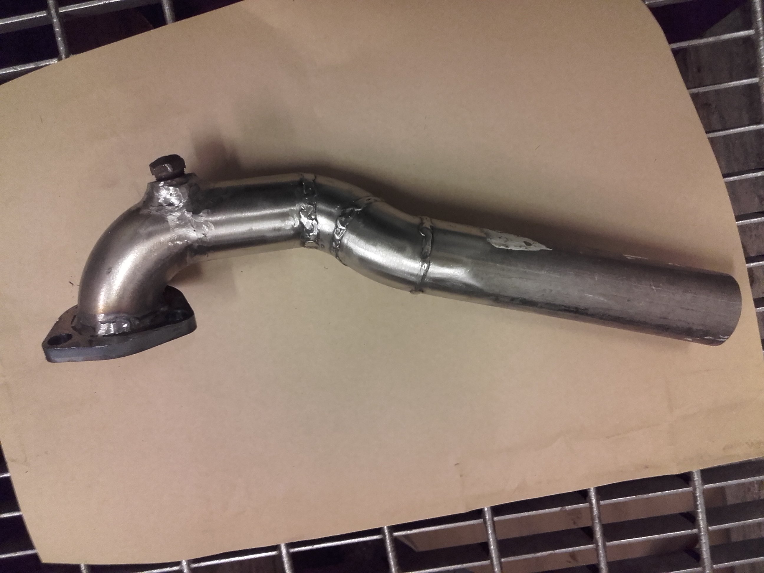

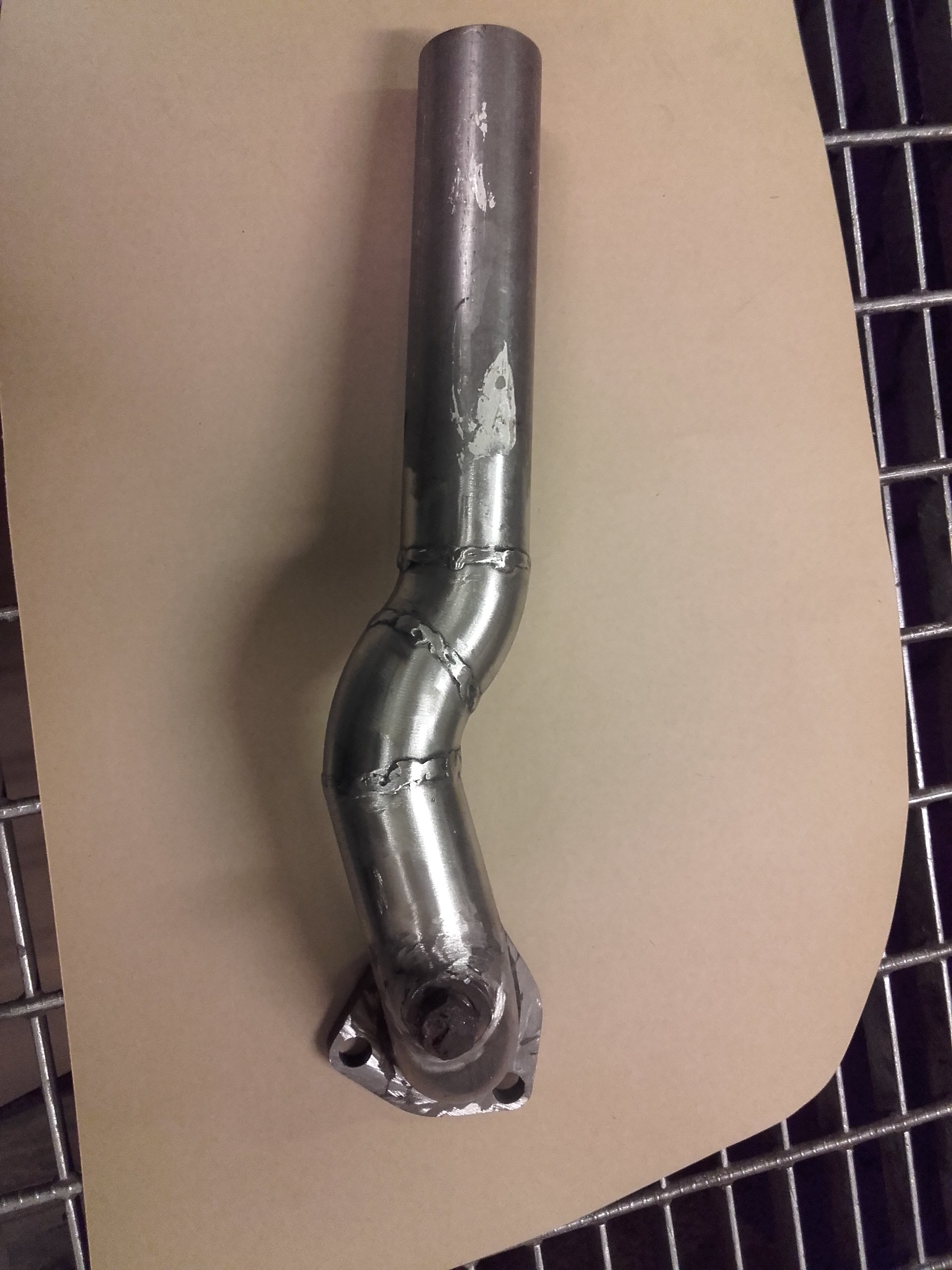

Turbo 69 Kirjoitettu 10. Tammikuuta, 2018 Kirjoittaja Raportoi Kirjoitettu 10. Tammikuuta, 2018 Eteenpäin hitaasti,Downpipe valmis ja peräkoppa hitsattu kolarin jälkeen kuntoon.(Kaveri teki).

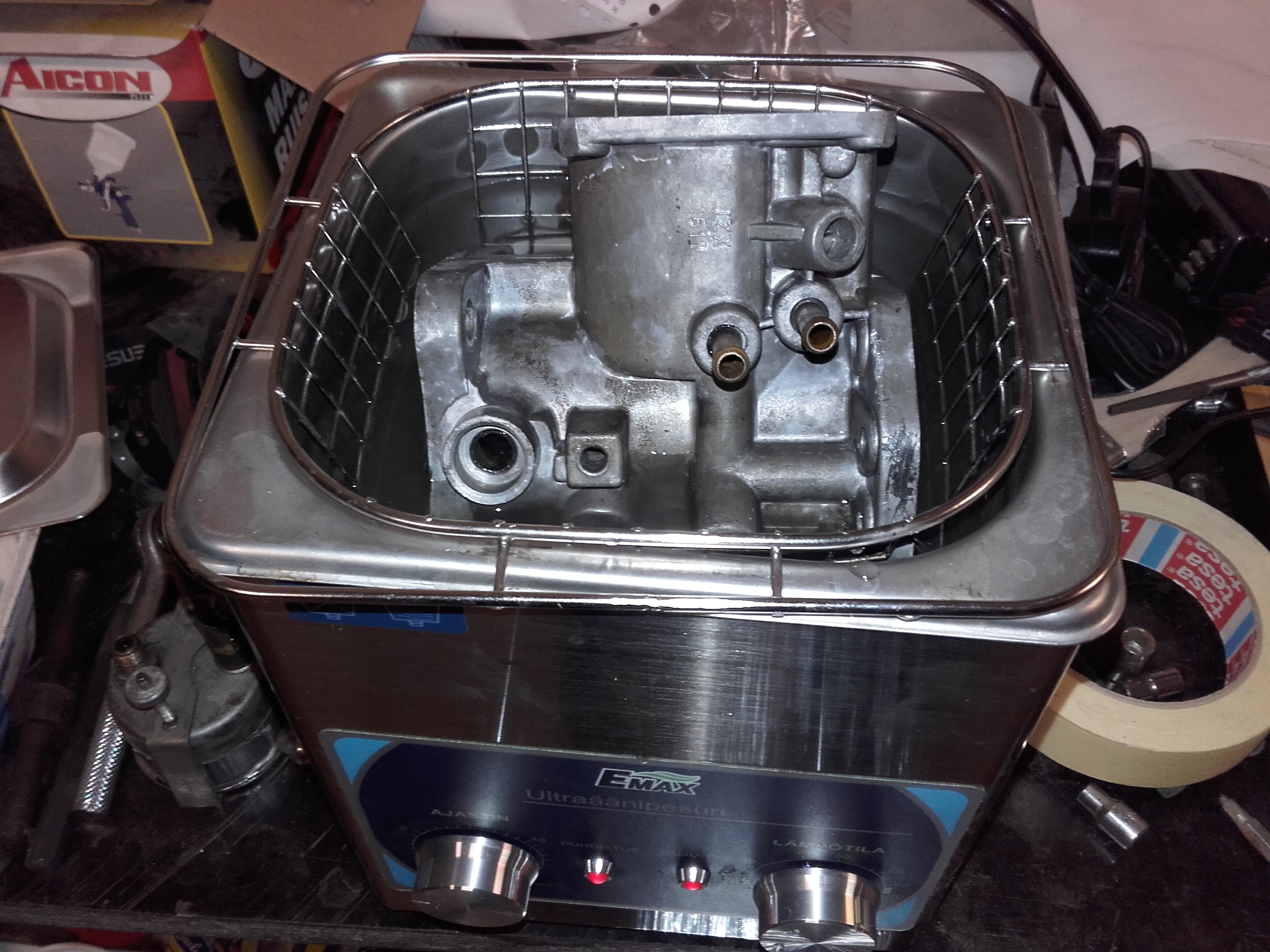

Turbo 69 Kirjoitettu 25. Tammikuuta, 2018 Kirjoittaja Raportoi Kirjoitettu 25. Tammikuuta, 2018 Kaasarin putsausta ultraääni pesurilla.Puolet kerrallaan,hyvin toimii.

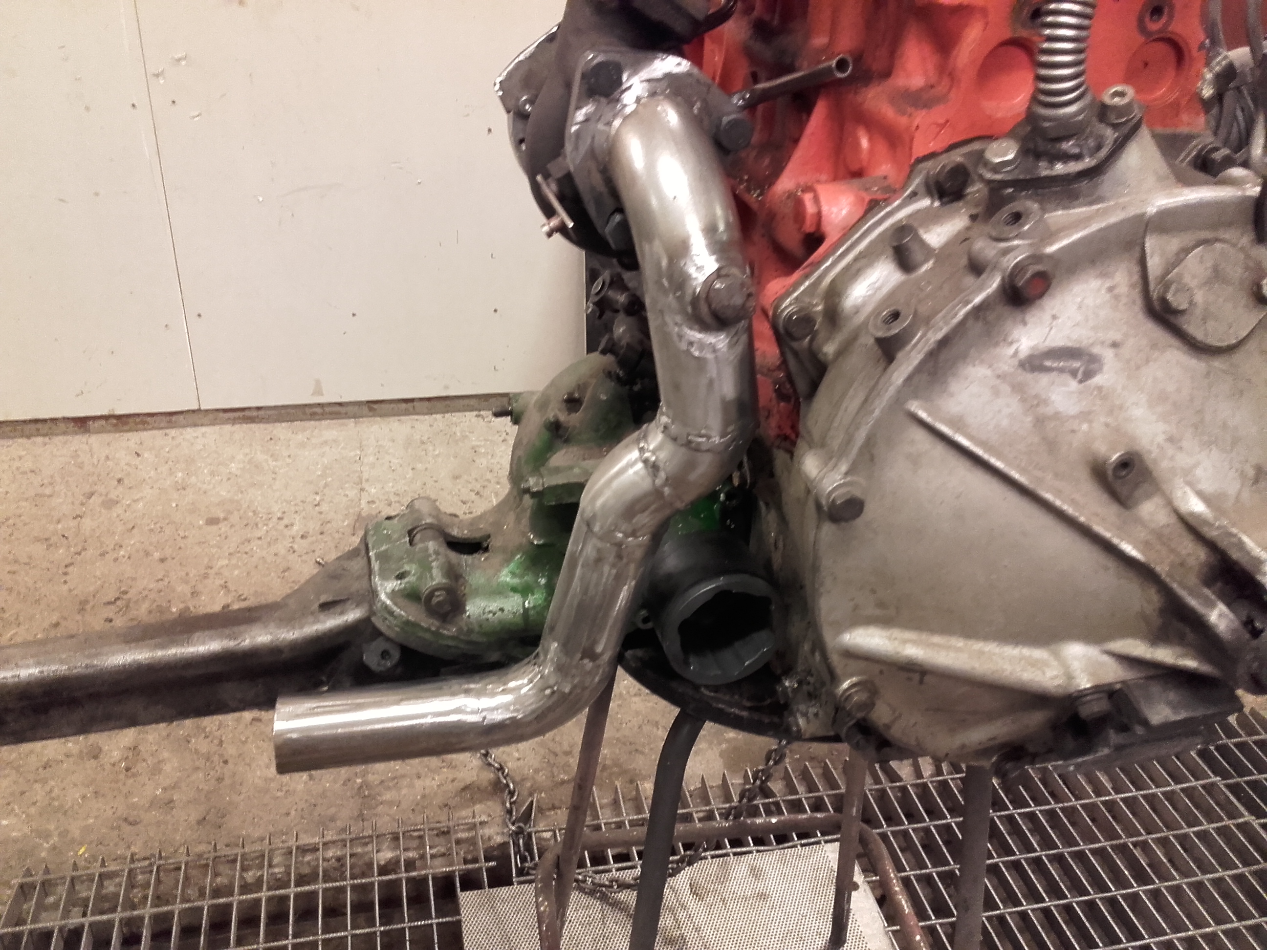

Turbo 69 Kirjoitettu 30. Tammikuuta, 2018 Kirjoittaja Raportoi Kirjoitettu 30. Tammikuuta, 2018 Peräkoppa paikallaan oikeilla välyksillä,näissä kuvissa näkyy hyvin downpipen muoto. Mini1380 1

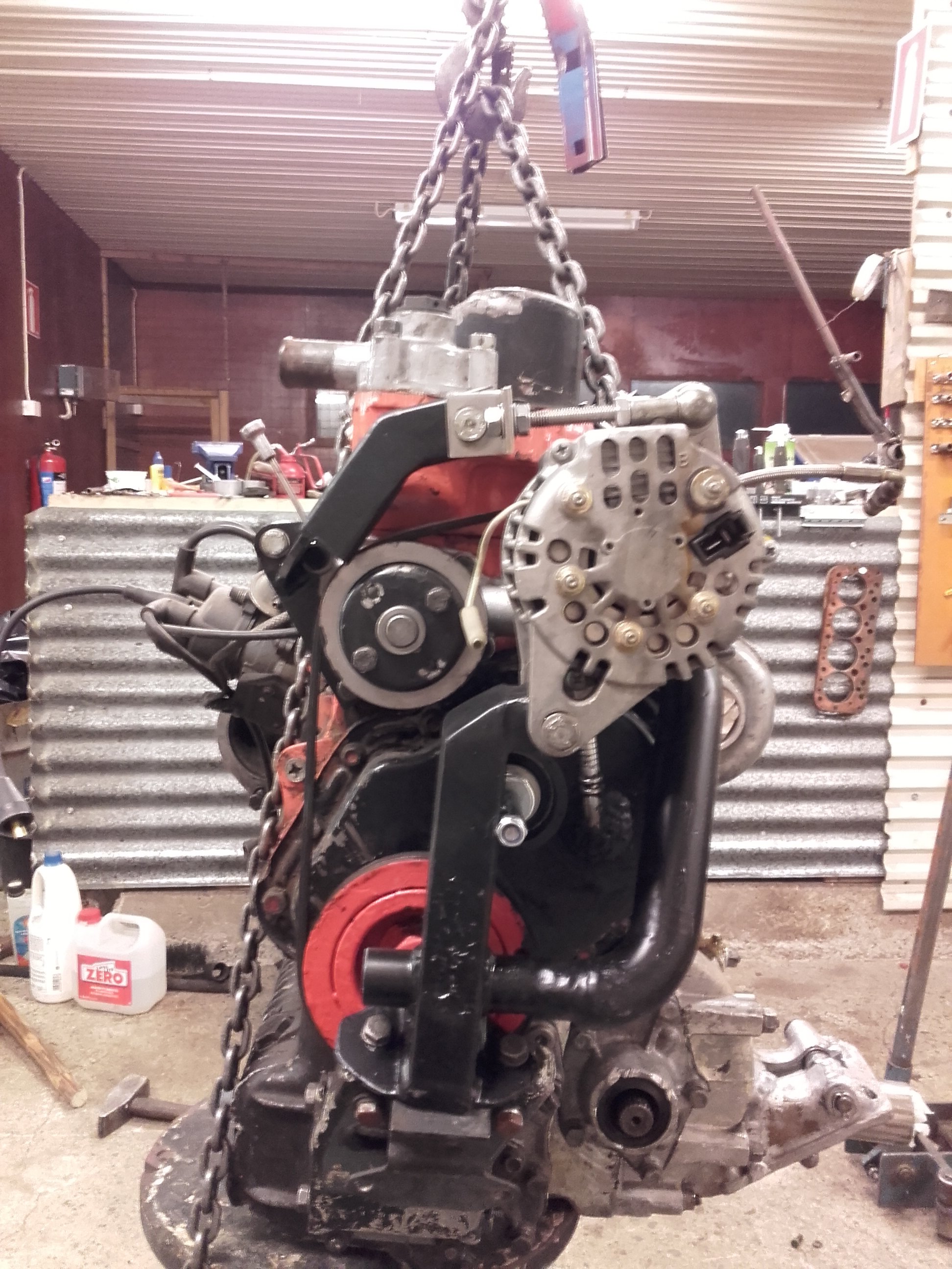

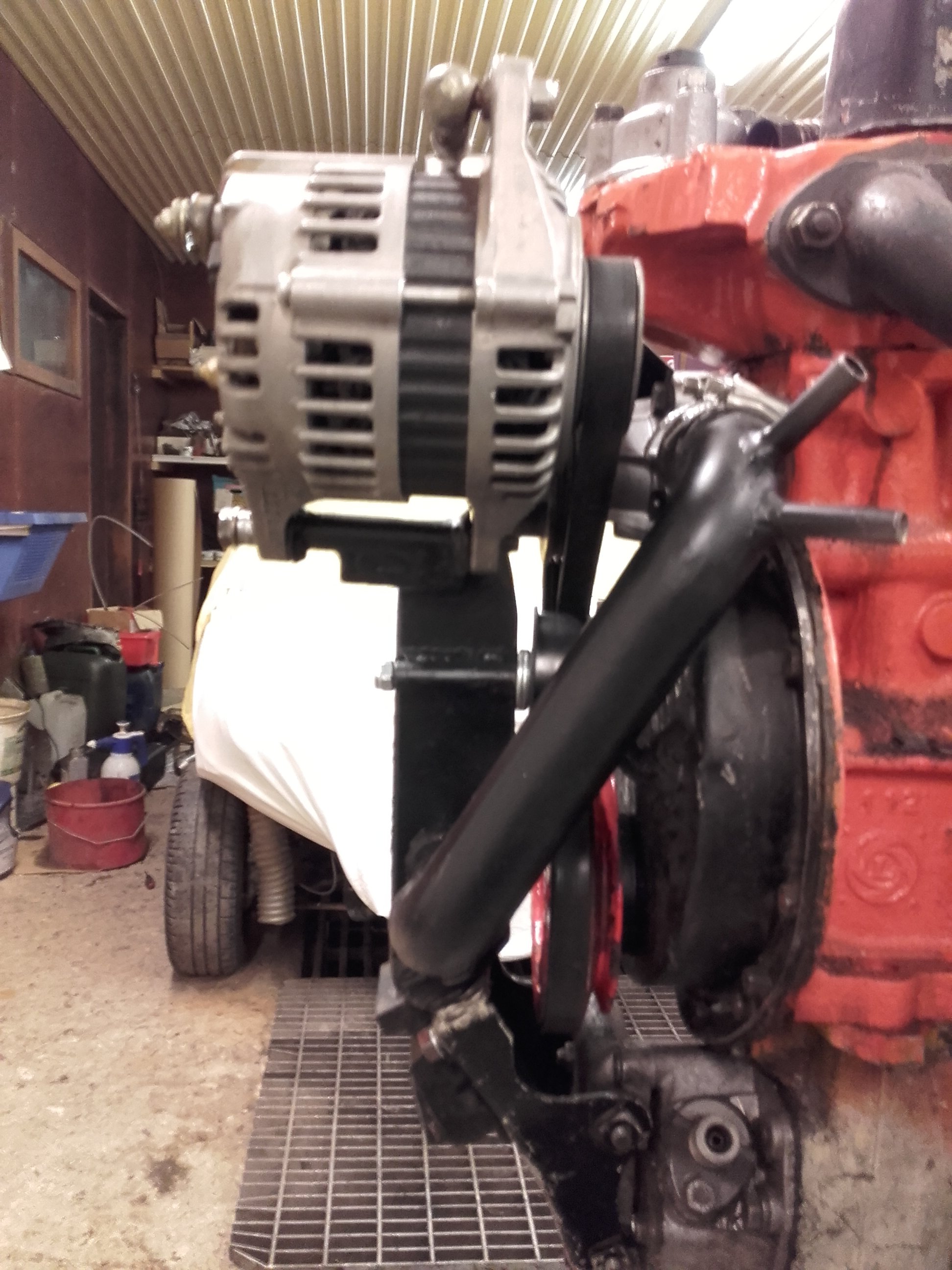

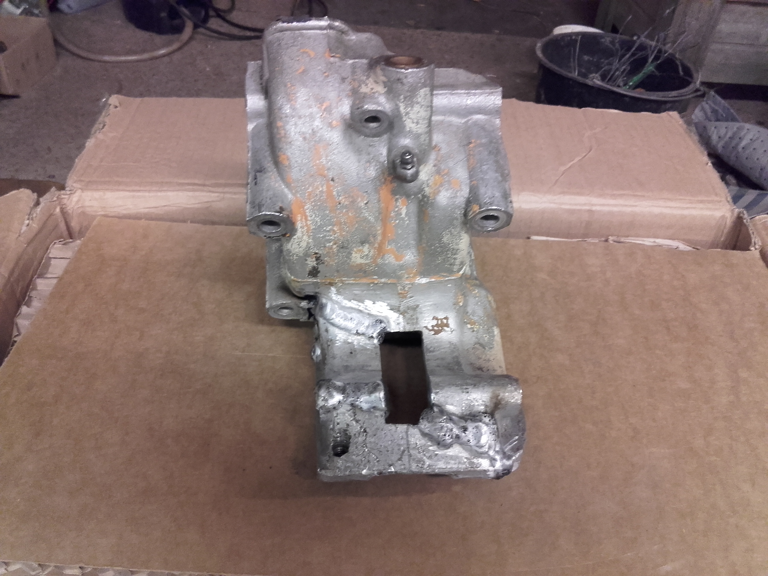

Turbo 69 Kirjoitettu 1. Helmikuuta, 2018 Kirjoittaja Raportoi Kirjoitettu 1. Helmikuuta, 2018 Laturin kiinnikkeet ja alavesiputki viimeisteltynä. Mini1380 1

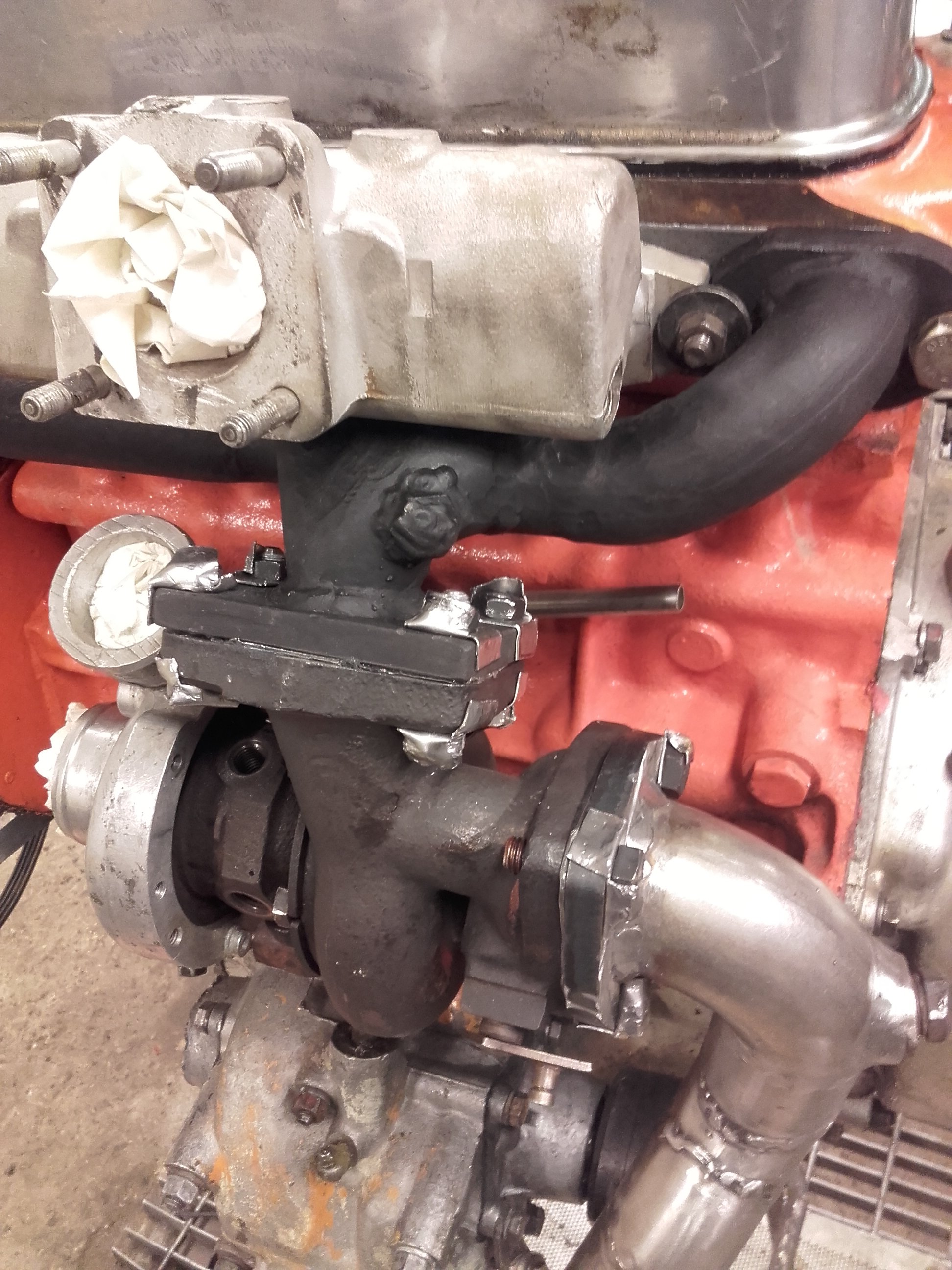

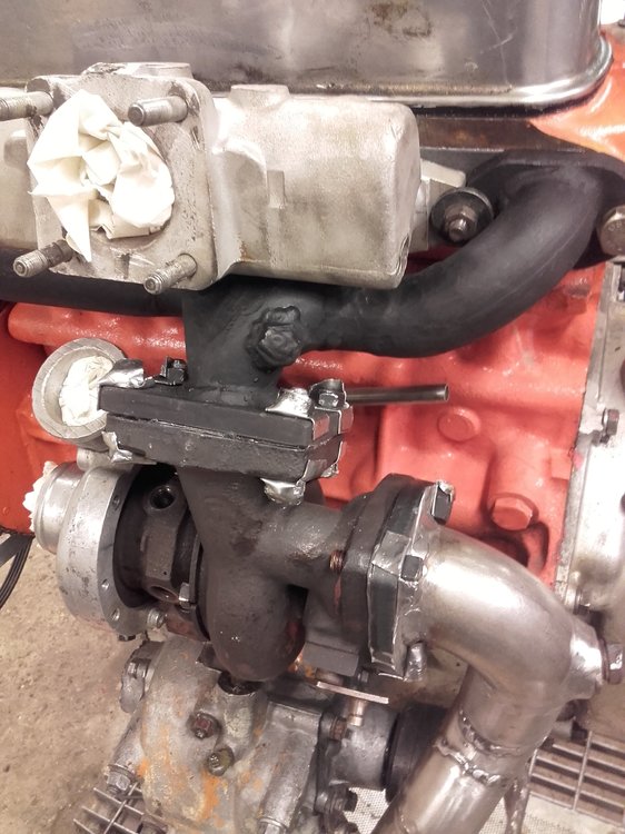

Turbo 69 Kirjoitettu 15. Helmikuuta, 2018 Kirjoittaja Raportoi Kirjoitettu 15. Helmikuuta, 2018 Nyt olis viimeinkin turbo ja downpipe "lopullisesti"paikallaan,jos nyt kestäs seuraavat 5 kesää,lukitukset ei ole nätit,mutta hoitavat hommansa.Turbon ja pakosarjan laipat piti kiinnittää läpipulteilla.Näin hitaasti jos tämä projekti etenee,kevät on pitkällä,ennenkuin tämä vehje liikkuu. ??.Tosin lunta täällä on pirusti,antaa teiden sulaminen aikaa.?.

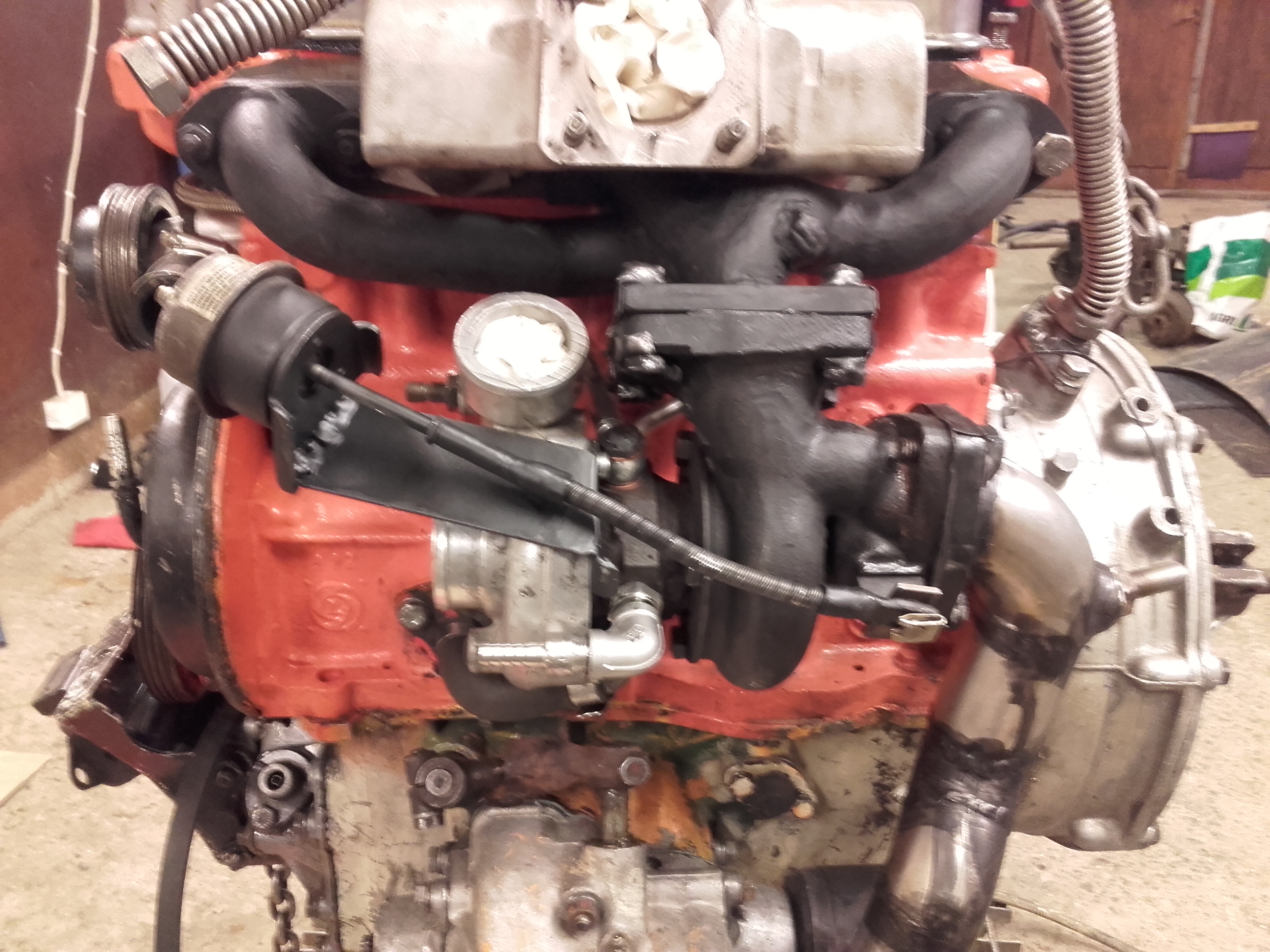

Turbo 69 Kirjoitettu 2. Maaliskuuta, 2018 Kirjoittaja Raportoi Kirjoitettu 2. Maaliskuuta, 2018 Nyt olis koneen takana osat paikallaan,vielä yksi sovitus pesäänsä.
claymad Kirjoitettu 2. Maaliskuuta, 2018 Raportoi Kirjoitettu 2. Maaliskuuta, 2018 kyllä on kertaluokkaa helpompi homma toi turbon sovitus kone irrallaan ku paikoillaan :) itellä down pipe versio 3 menossa ja ahdasta on vetarin vieressä... mites sulla toi turbon jäähdytys on ny järjestetty, mistä tulovesi ja mistä pois?
Turbo 69 Kirjoitettu 3. Maaliskuuta, 2018 Kirjoittaja Raportoi Kirjoitettu 3. Maaliskuuta, 2018 Silleen meinasin,että kannesta tulo ja alaletkusta pois.Silleenhän se kait pitäs olla.
claymad Kirjoitettu 3. Maaliskuuta, 2018 Raportoi Kirjoitettu 3. Maaliskuuta, 2018 eli olisko tulo samasta mistä lähtee lämppärille vesi?
Turbo 69 Kirjoitettu 3. Maaliskuuta, 2018 Kirjoittaja Raportoi Kirjoitettu 3. Maaliskuuta, 2018 Jep,ei oikein muutakaa vaihto-ehtoa ole.Onhan se vesi valmiiksi kuumaa,mut eiköhän se vähän paremmin jäähdytä.
