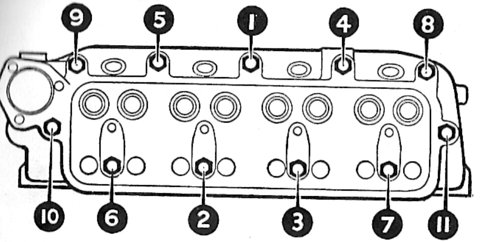

Kimi Kirjoitettu 5. Toukokuuta, 2017 Raportoi Kirjoitettu 5. Toukokuuta, 2017 Juu, puhalla ja hinkkaa. Sillä tavalla se tiiviste varmaan litistyykin oikealla tavalla. Nosta vielä tunkilla vähän perää ylöspäin, auttaa ihan yhtä paljon???? Ei sillä ole mitään väliä kuinka sileä tai karhea tuo on, ei se siitä kiristy eri tavalla. Kunhan pinta ei ole peilikiiltävä se on riittävän karhea. Puhaltamalla et saa millään riittävää karheutta siihen. Tee kuten FD100L ehdottaa, 400:lla hiot kevyesti ja palikkana joku paksu metallilevy, esim 10x100x100 alu tai teräslevy. Hio joko lohko tai kansi, en kuitenkaan usko että on pinnat on liian sileät. Kuvassa on oikea kiristysjärjestys ens alkuun. Mittaa tiivisteen paksuus, pitää olla 0.85 -0.95 välillä. Kuullostaa enempi siltä että ensin olet kiristänyt takapultit ja sitten etummaiset ja tästä syystä kenossa taaksepäin. Lisäksi jos pakosarja vedetty väkisin paikoilleen ennen kannen kiristystä niin se voi vetää kannen vinoon. Keski etupultista spiraalina ulospäin on oikea kiristysjärjestys.
4minis Kirjoitettu 6. Toukokuuta, 2017 Kirjoittaja Raportoi Kirjoitettu 6. Toukokuuta, 2017 Kiitos vaan ystävällisistä ohjeista. Kannattaa kuitenkin omaksua lukemansa. En ole ollut mitään puhaltamassa vaan se oli koneistamon kertomus. Ajattelin vaan kuten kehoititte vähän pyyhkäistä pintaa paperilla. Kiristin kyllä ihan tuossa järjestyksessä eikä pakosarja ollut kiinni.Kansi on kyllä aika kiiltävä. Hauskaa kevättä vaan kaikille! Terv. Juha P (67v) ZepeteuZ and FD100L 2
