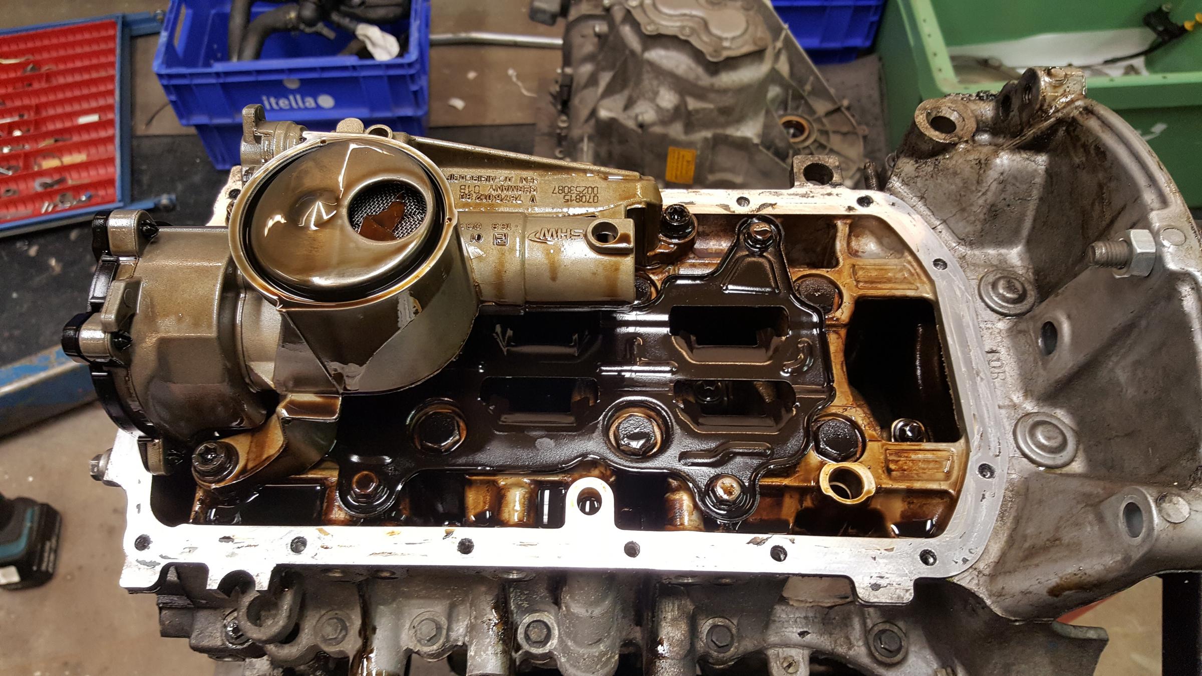

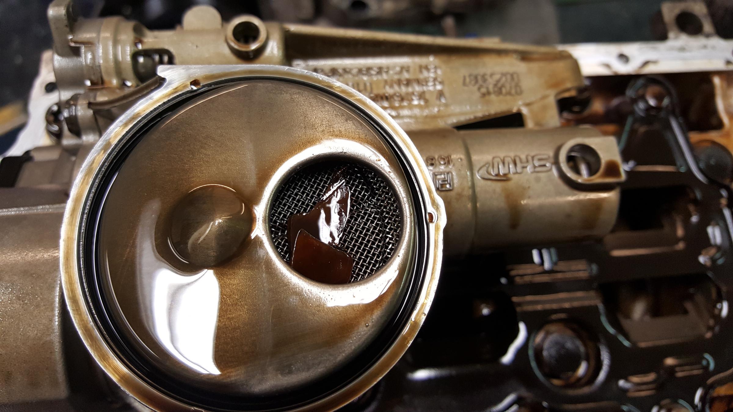

holkki Kirjoitettu 17. Helmikuuta, 2017 Raportoi Kirjoitettu 17. Helmikuuta, 2017 Osanottoni!! Toivottavasti ei kovin vakavaa(kallista)...! sattui sopivasti,kun availin tänään oman koneen alakertaa,niin ed.omistajan "helsinkiläisessä merkkiliikkeessä" tehdyn jakopääremontin jäljet löytyi öljypohjasta ja öljypumpun sihdistä... -laskun mukaan löjypohja oli avattu ja puhdistettu..... Igor 1
