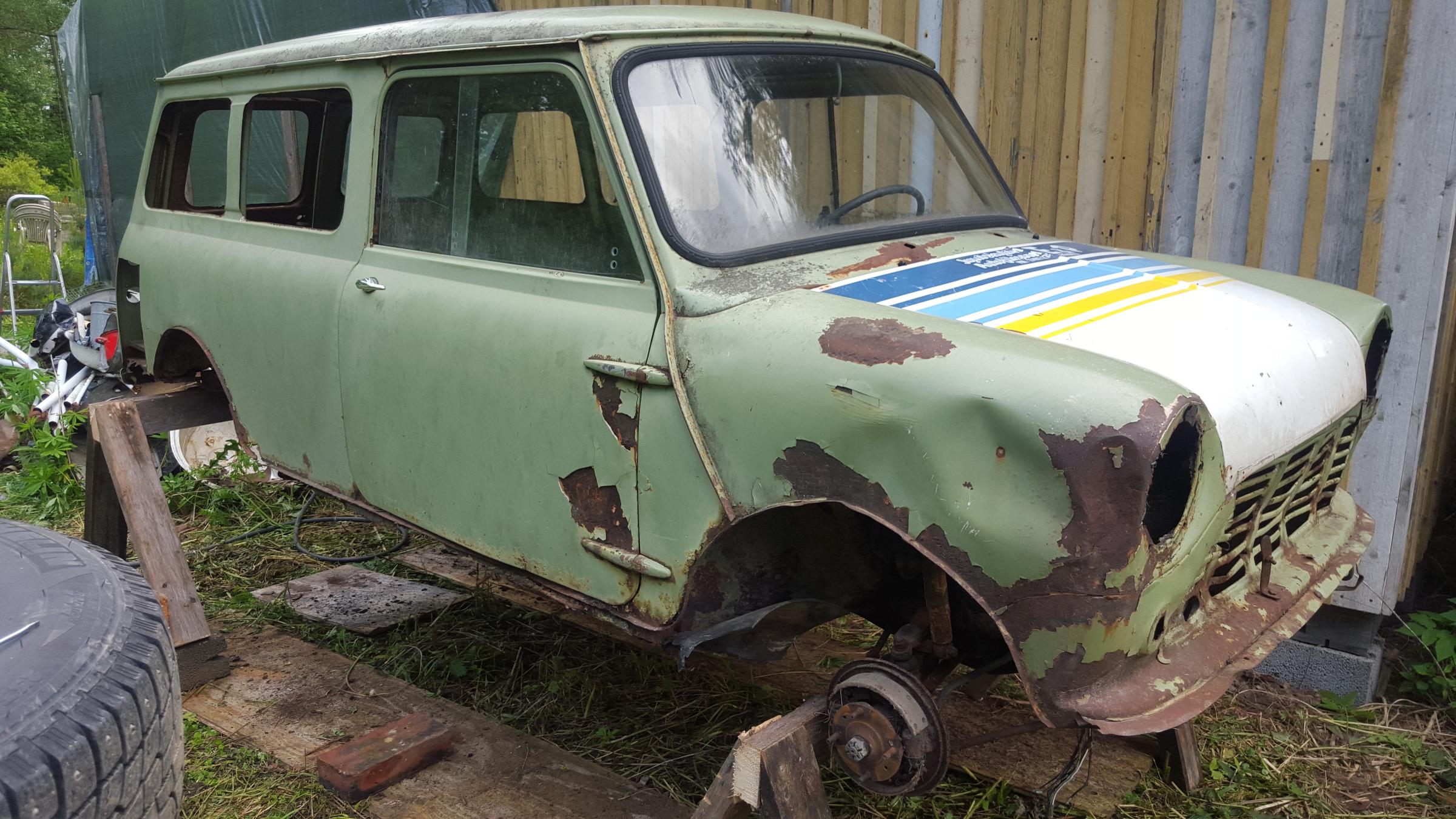

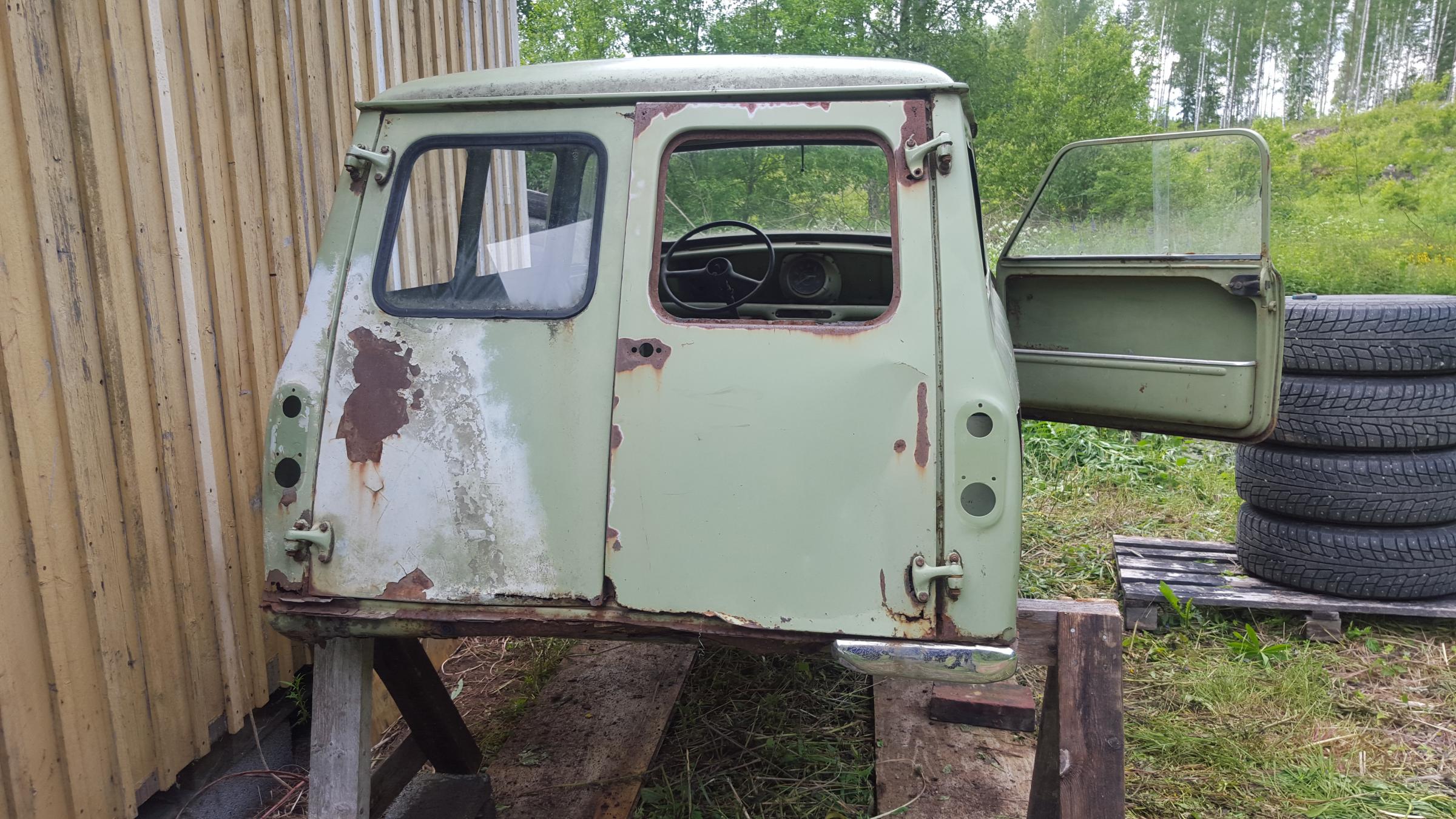

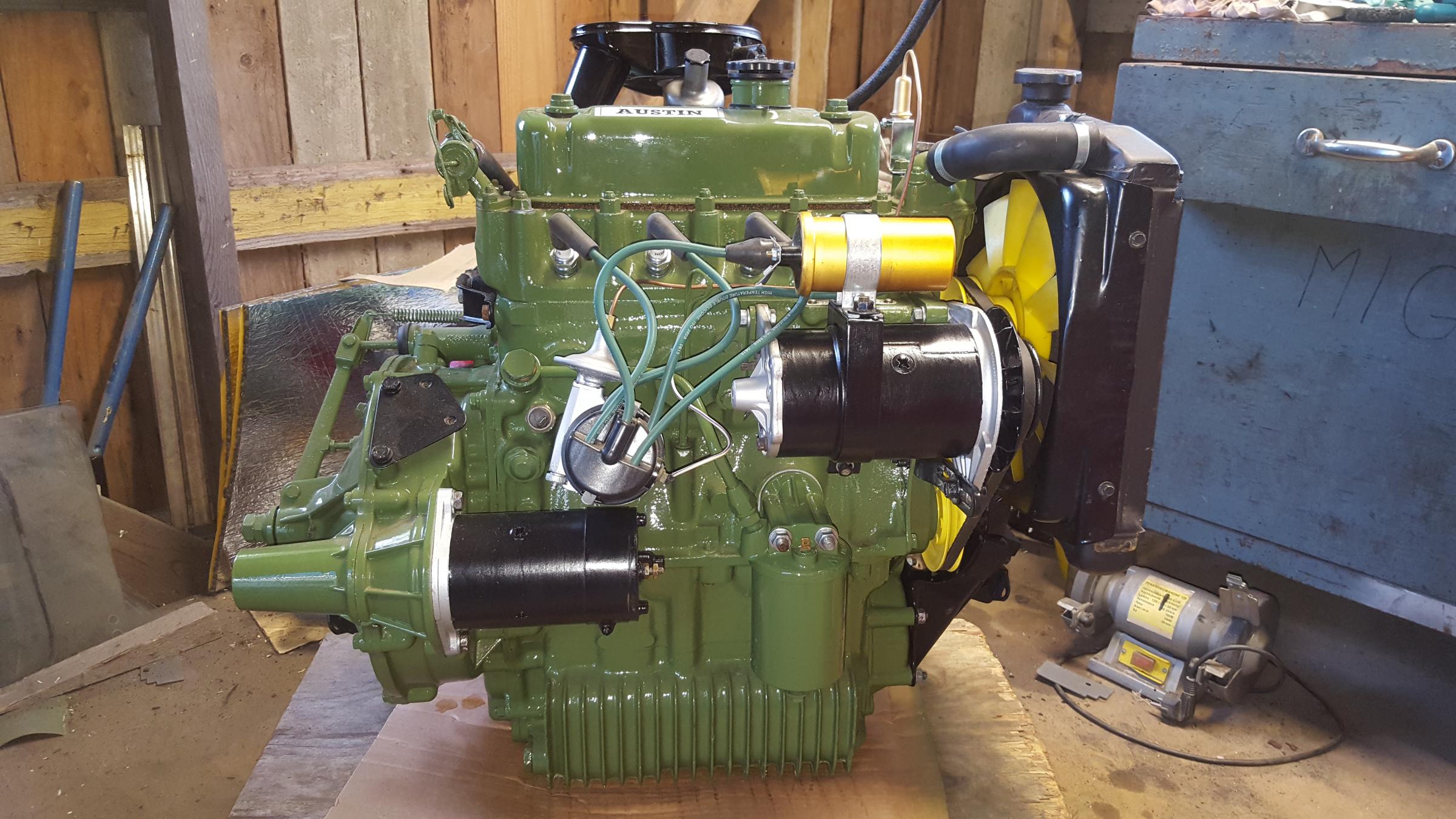

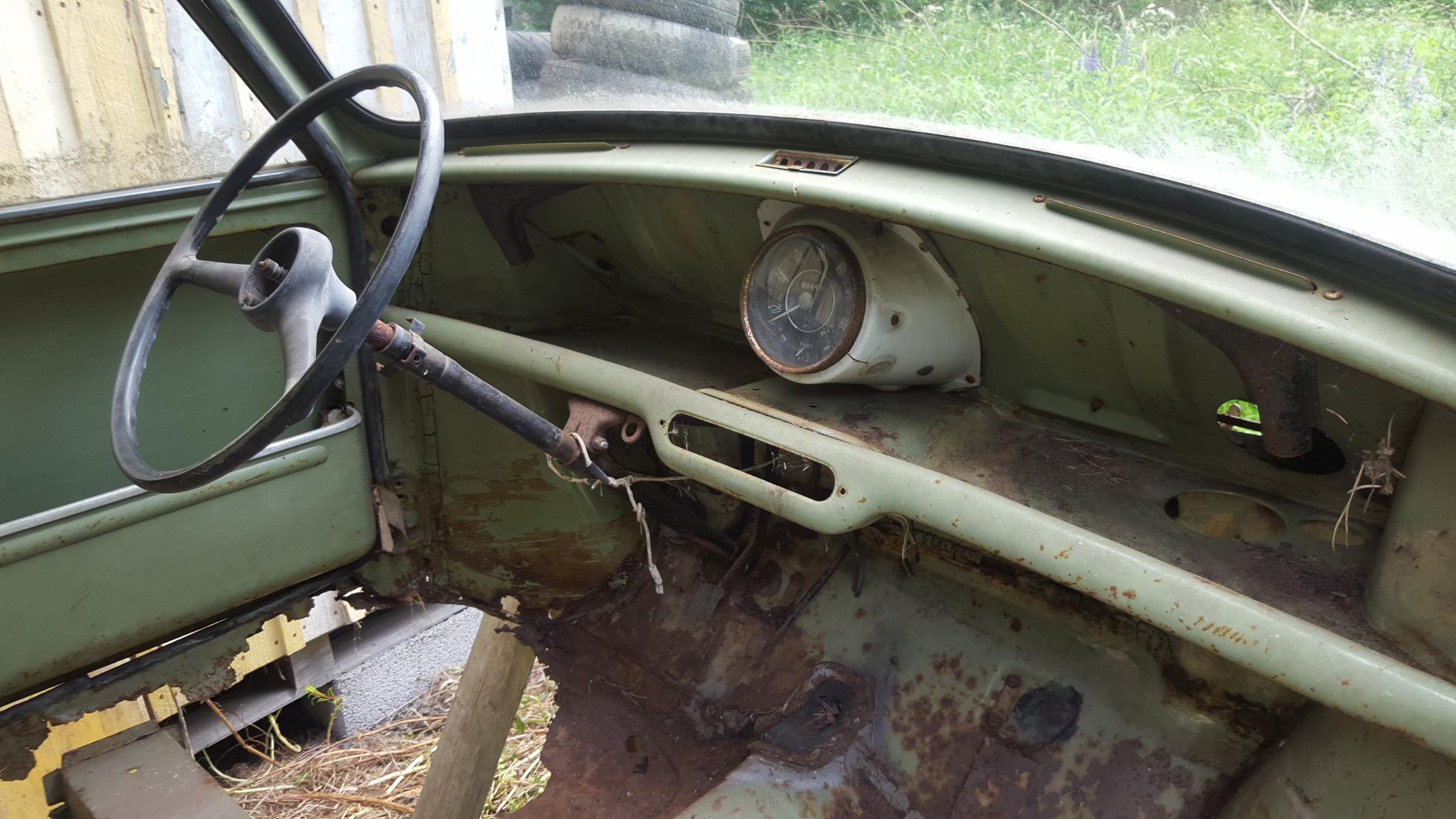

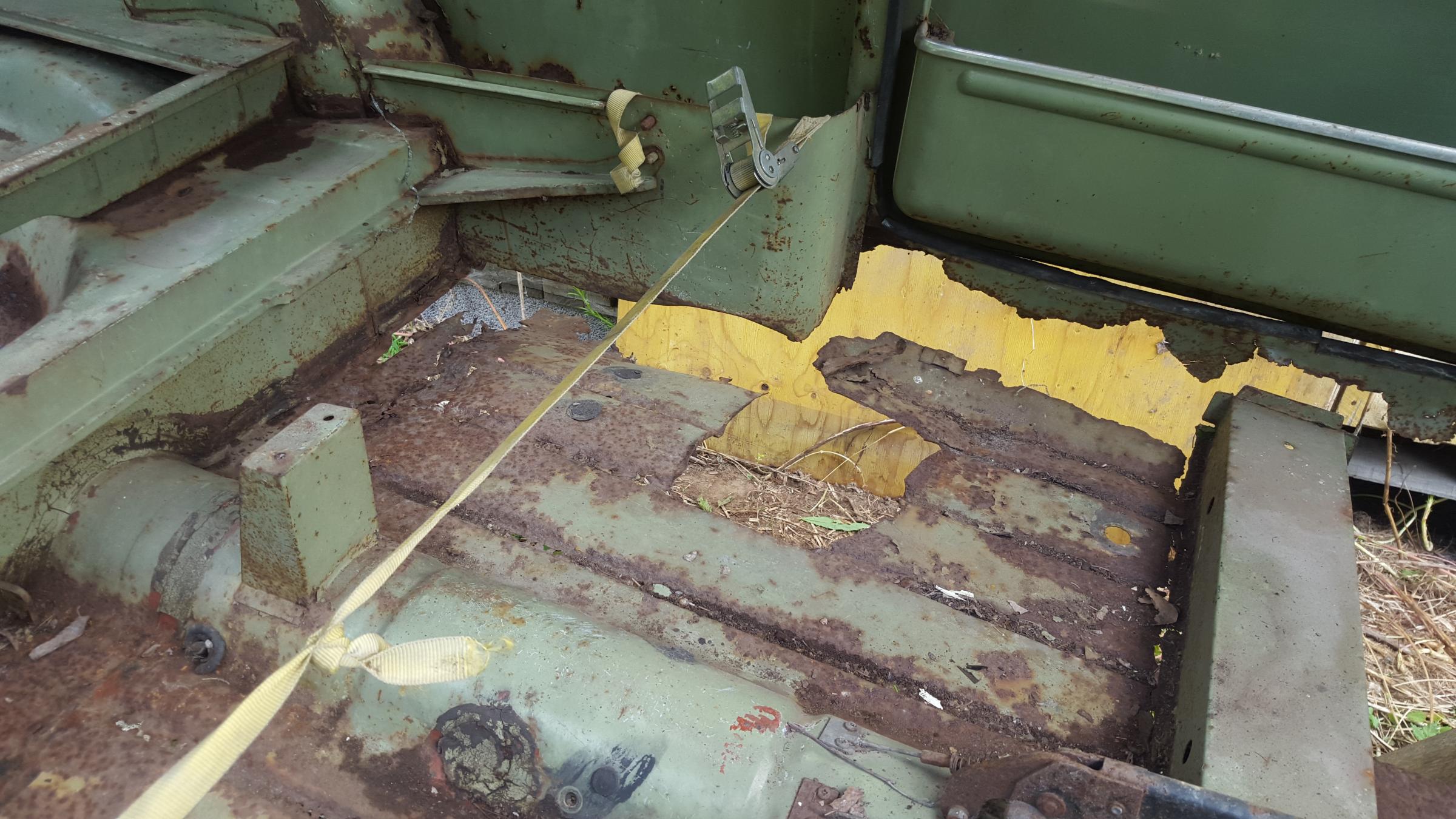

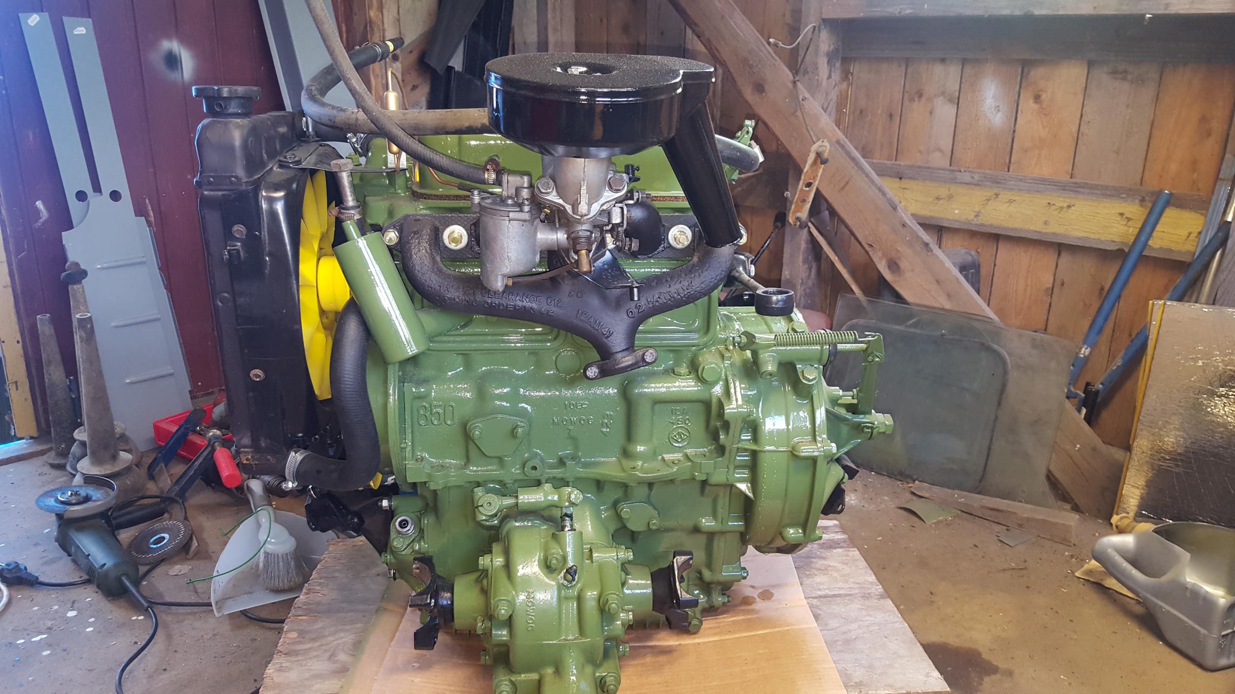

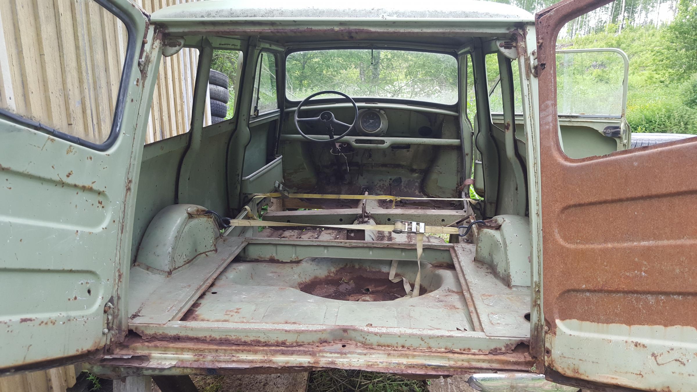

matikju Kirjoitettu 10. Heinäkuuta, 2016 Raportoi Kirjoitettu 10. Heinäkuuta, 2016 Terve Laitetaan taas yksi ruosteinen raato lisää ihmeteltäväksi. Tämä on ollut viimeksi liikenteessä noin 40 vuotta sitten Joutsan suunnilla, ja kaivettu kuusenalta noin 15 vuotta sitten. Ja kunnostetaan museo kuntoiseksi. Sen verran on asetettu tavoitteita, että ensi kesänä ajo kunnossa. Tästä lähdetään liikkeelle. Ja sitten hommat aloitettu, moottori on täysin läpikäyty, maalattu ja koe käytetty. Sitten peltitöitä Nyt odotellaan lisää pellinpaloja lattiaan Minisportilta. AAB-1 and Turbo 69 2

Mini1380 Kirjoitettu 10. Heinäkuuta, 2016 Raportoi Kirjoitettu 10. Heinäkuuta, 2016 Tavotteet kohillaan.Jäähdyttäjän tunneli ja jäähdyttäjä on huomattavasti uudemmasta mallista, sitä en sitten tiedä osaako museotarkastaja katsoa moista.
matikju Kirjoitettu 10. Heinäkuuta, 2016 Kirjoittaja Raportoi Kirjoitettu 10. Heinäkuuta, 2016 Jep, tunnelin pitäisi olla kaksiosainen, vaihtuu kun sellainen tulee vastaan. Tuossa jäähdyttäjässä on 68 vuosileima, niin ei taida mennä läpi tarkastajalta.
minorv8 Kirjoitettu 11. Heinäkuuta, 2016 Raportoi Kirjoitettu 11. Heinäkuuta, 2016 Eiköhän se 1968 syyläri kelpaa, sekin on kohta 50 vee vanha.
matikju Kirjoitettu 11. Heinäkuuta, 2016 Kirjoittaja Raportoi Kirjoitettu 11. Heinäkuuta, 2016 Kokeillaan mennä tuolla syylärillä, kun on niin hyvässä kunnossakin vielä. Tunnelin vaihtaa kaksiosaiseen ja puhallin metalliseen, 16 lapainen taitaa olla oikea tuohon.

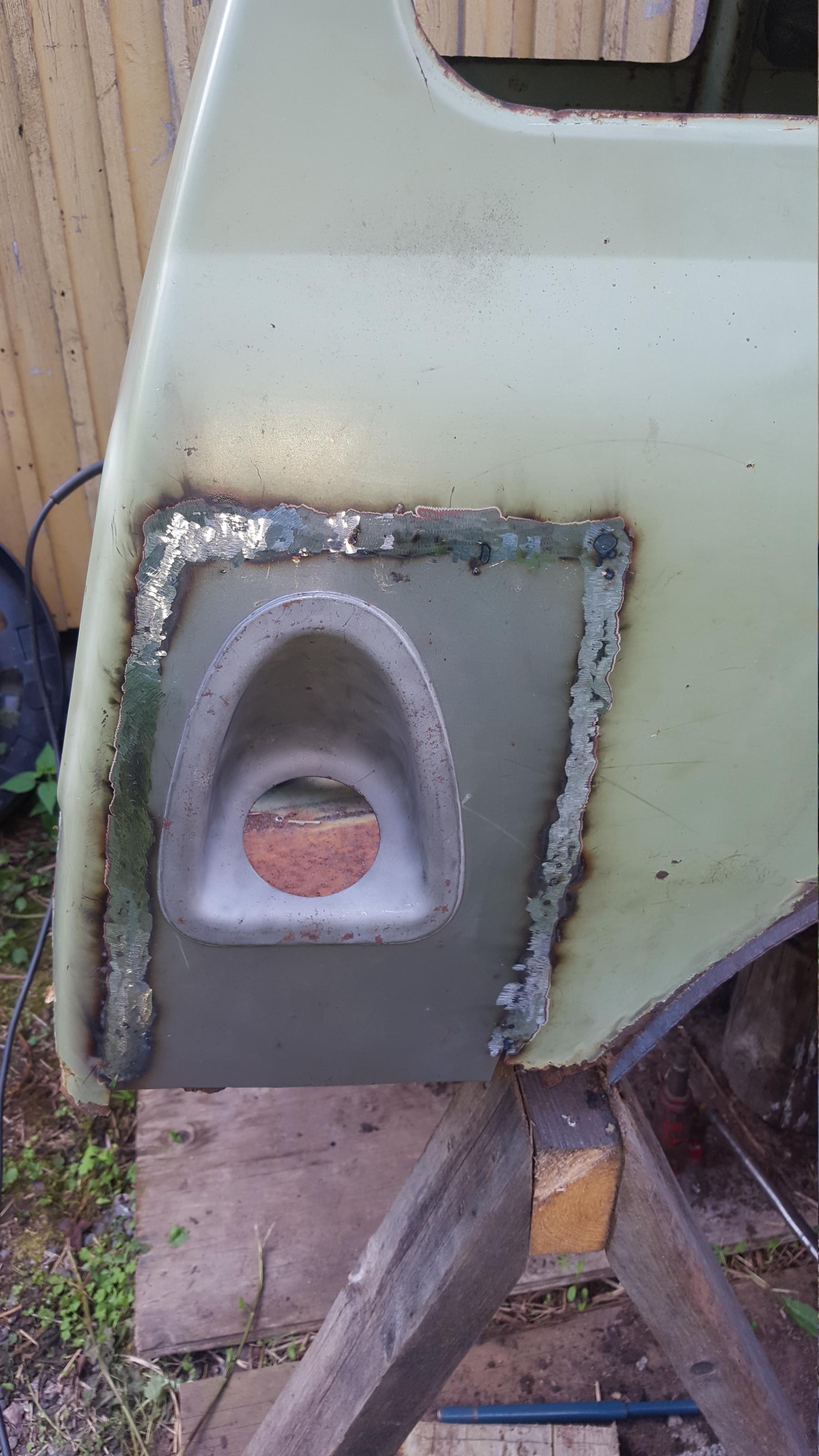

matikju Kirjoitettu 27. Elokuuta, 2016 Kirjoittaja Raportoi Kirjoitettu 27. Elokuuta, 2016 Vihdoinkin pääsi jatkamaan kunnostamista, tilasin minisportilta lattiapellit 19 kesäkuuta ja tulivat 26 elokuuta. ZepeteuZ 1
matikju Kirjoitettu 28. Elokuuta, 2016 Kirjoittaja Raportoi Kirjoitettu 28. Elokuuta, 2016 No niin, ei kulu kengät enään niin paljoo. Melkein valmis.
koirankoppi Kirjoitettu 29. Elokuuta, 2016 Raportoi Kirjoitettu 29. Elokuuta, 2016 Noi peltiosathan näyttää yllättävän laadukkailta. Ainakin kuvassa..
matikju Kirjoitettu 29. Elokuuta, 2016 Kirjoittaja Raportoi Kirjoitettu 29. Elokuuta, 2016 Joo, yllätyin itsekkin laadusta, pellit on Minisportin MCR osia ja sanovat niiden olevan omaa tuotantoa. Pelti on hyvä laatuista 1.0mm tai 0.9mm vahvuista ja mitat sekä prässäykset piti hyvin paikkansa, sai sopimaan aika pienellä säädöllä. Ja noissa oli vielä jarru-ja polttoaine putkien kannakkeet valmiiksi pistehitsattu, samoin sivu jäykkärit mitkä on vanissa sivutaskujen pohjalla oli valmiiksi hitsattukiinni ja ne oli paksumpaa peltiä 1.2mm.
