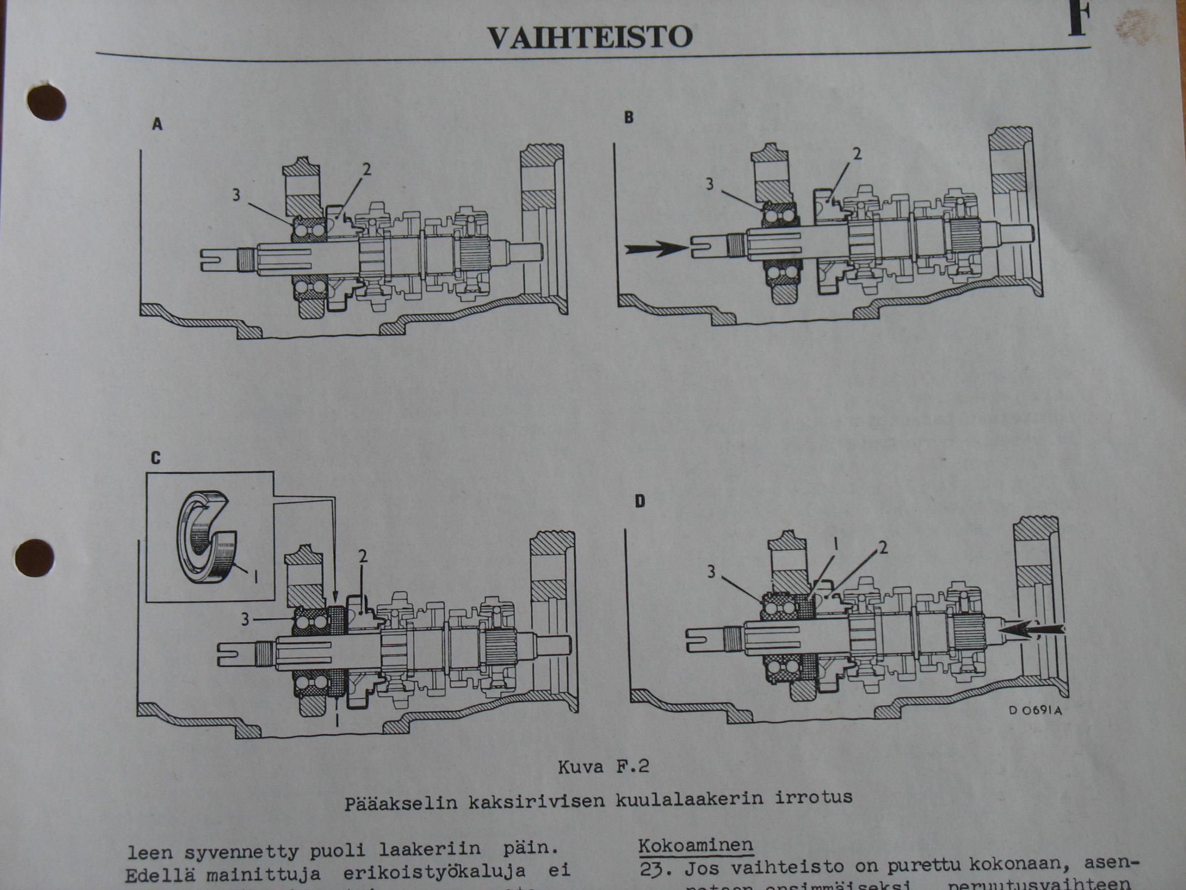

MINI VAN Kirjoitettu 14. Helmikuuta, 2016 Raportoi Jaa Kirjoitettu 14. Helmikuuta, 2016 Oheisessa kuvassa esitetty irrotus. Lyhyesti: Lyödään pääakselia sen verran nuolen osoittamaan suuntaan ( B), että erikoistyökalu (1) voidaan laittaa ykköshammaspyörän (2) ja laakerin (3) väliin kuvassa © esitetyllä tavalla. Erikoistyökalun olen tehnyt sopivan kokoisesta laakerin ulkokehästä, katkaisemalla kehän, niin että se mahtuu akselin päälle. Lyödään pääakselia nuolen osoittamaan suuntaan (D) niin paljon, että laakeri irtoaa. Neuvo: Lyönti työkaluna kannattaa käyttää pehmeää massa vasaraa (esim. muovivasara jossa lyijykuulia sisällä). Yleensäkin voiman käyttö kannattaa vaihdelaatikon korjauksen yhteydessä rajoittaa minimiin. Link to comment Share on other sites Lisää jakomahdollisuuksia...
TOX Kirjoitettu 14. Helmikuuta, 2016 Kirjoittaja Raportoi Jaa Kirjoitettu 14. Helmikuuta, 2016 kiitoksia neuvoista. tuo kuva selvensi mun ongelmakohdan täysin. 6 kpl kuulia ja pikkujousia tippu laatikon pohjalle, mut kaikki nyt tallessa. nyt se on sitte levällään ja ainakin toi äskeinen 2rivinen kuulalaakeri sökö. 2 rattaan kytkentähammastus täysin sökö. Link to comment Share on other sites Lisää jakomahdollisuuksia...
MINI VAN Kirjoitettu 14. Helmikuuta, 2016 Raportoi Jaa Kirjoitettu 14. Helmikuuta, 2016 Hyvä että selvisi. Unohdin varoittaa niistä synkroni laitteiden kuulista ja jousista. SORRY! Siirtohaarukoiden pitää päästä vapaasti liikkumaan laakeria irrotettaessa. Ps. Kyllä Minin vaihteiston korjaus on minulle helpompaa kuin tänne foorumille kirjoittaminen ja kuvien liittäminen. Vastaus oli vain kokeilu onnistuuko. Kiitos ja anteeksi! t. "Vanha pieru" Link to comment Share on other sites Lisää jakomahdollisuuksia...
