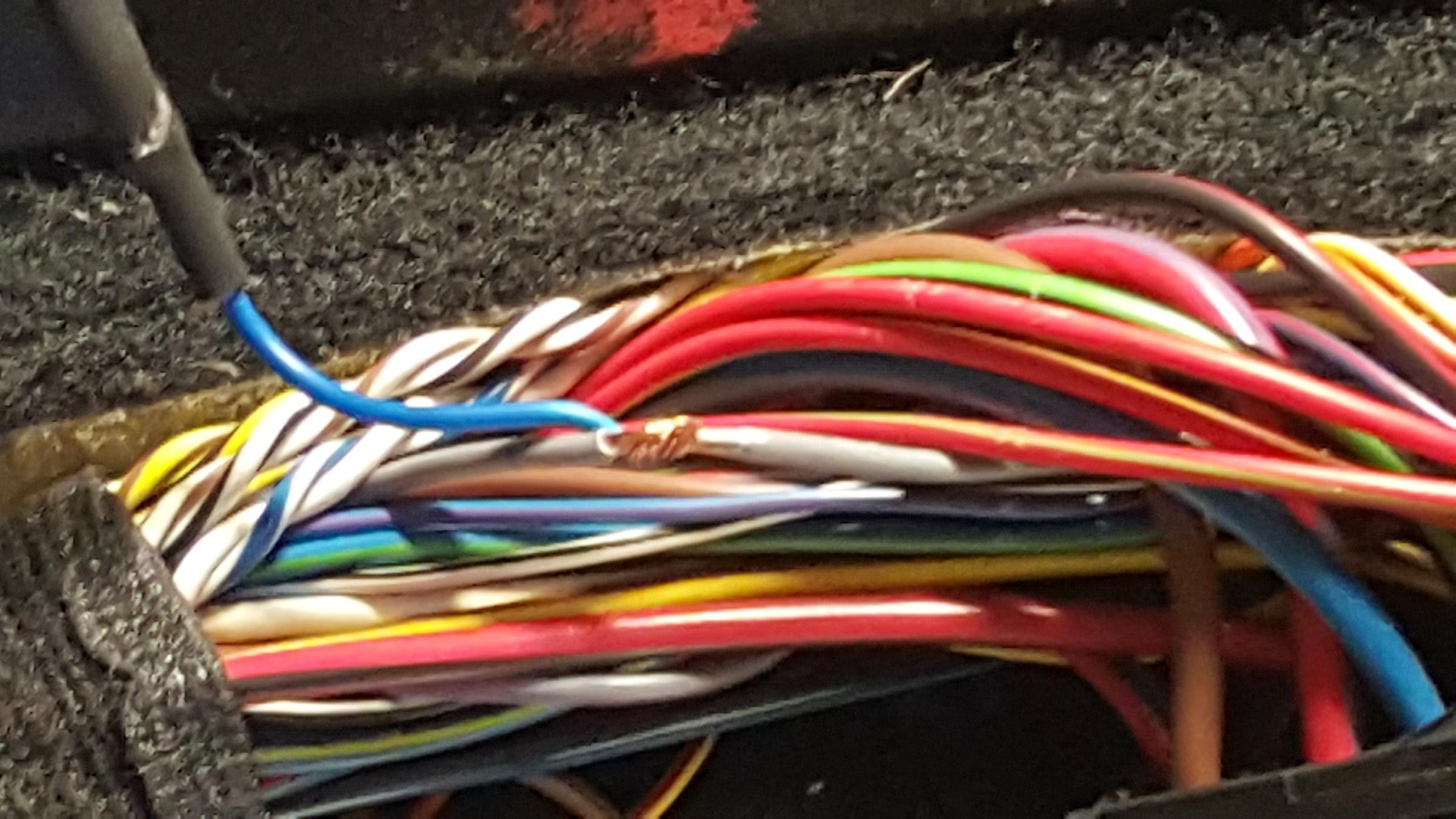

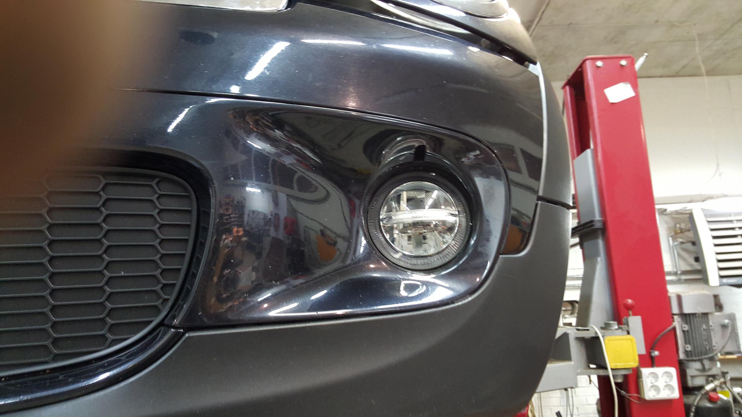

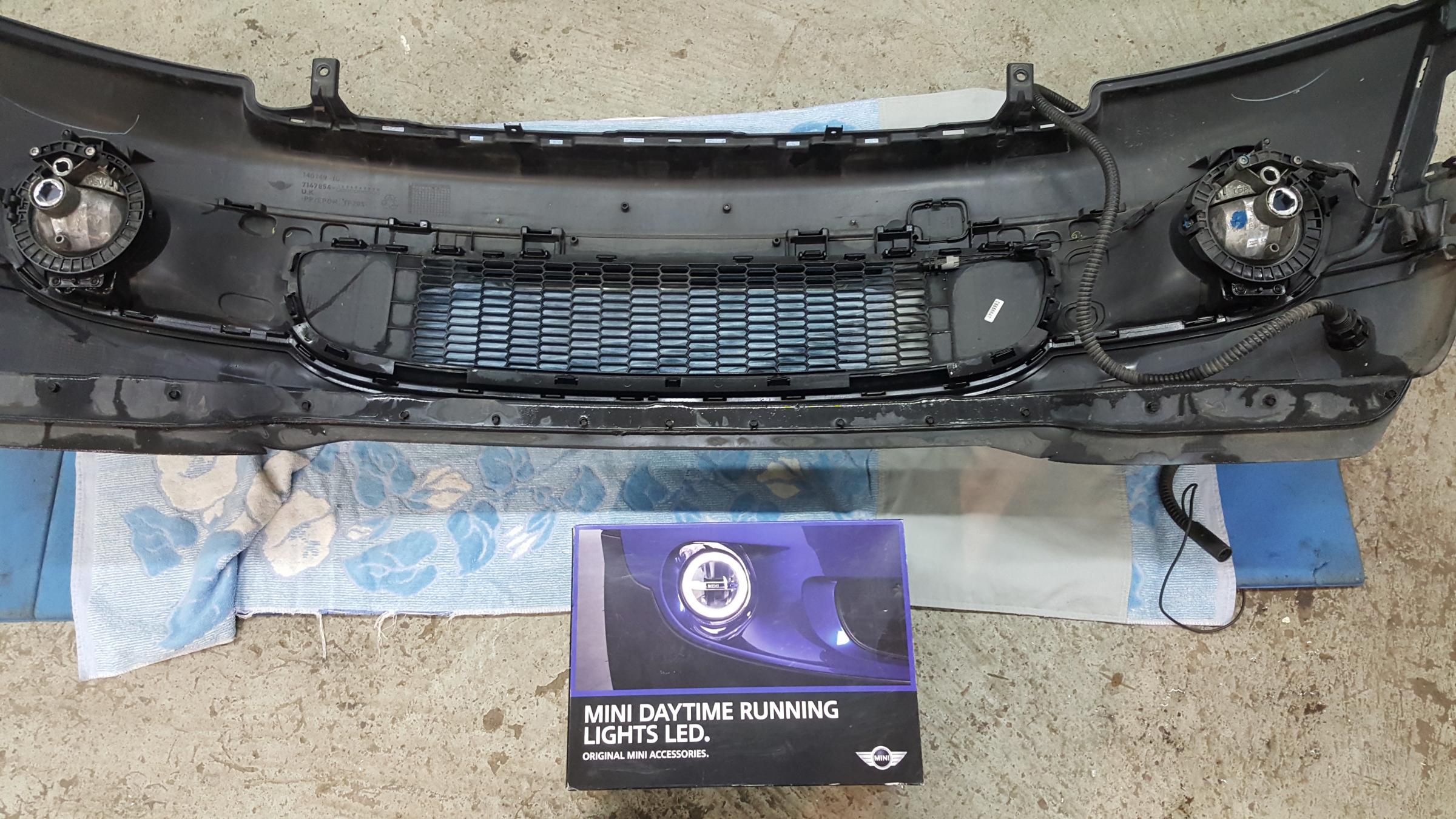

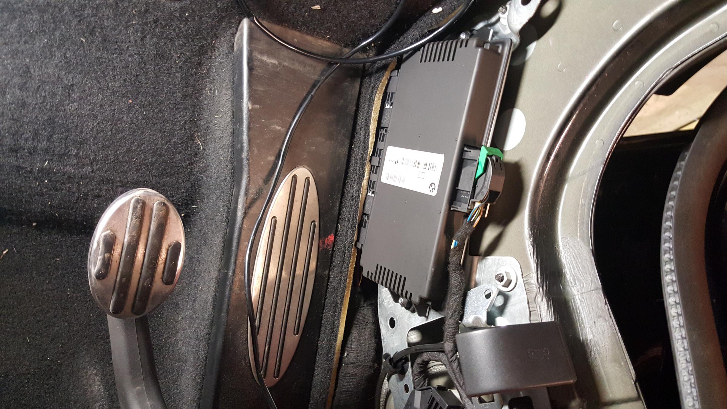

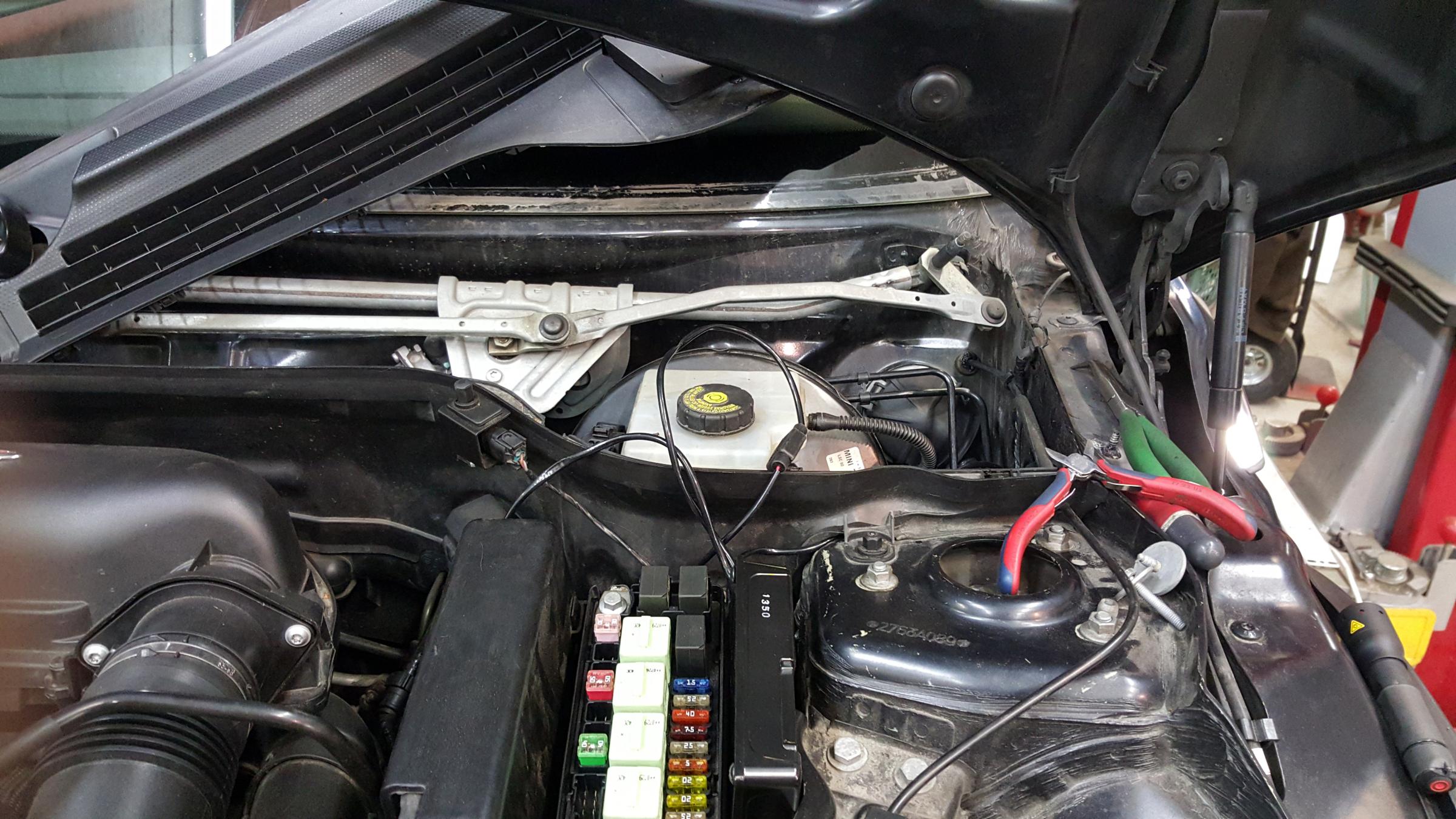

holkki Kirjoitettu 25. Marraskuuta, 2015 Raportoi Kirjoitettu 25. Marraskuuta, 2015 No,hieman häpeillen päätin kirjoittaa jutun näistä "päiväajo valoista". pitkään olin sitä mieltä , että aika turhakkeet.... no,tuli "sulo wileenit", sain halvalla....Joo, asennuksesta, paketin mukana ei mitään ohjeita? mutta esim. TotalMinistä löytyy hyvä keskustelu aiheesta ja tulostettavat asennusohjeet. Homma käsittää etupuskurin irroittamisen, johon löytyy erinnomainen ohje "Forge front mount intercooler"-sivuilta. Lyhyesti etupuskuri pois,vanhat sumari/parkit irti , uudet ledit paikalle , ohjausboxi sulakerasian viereen esim. mukana olevilla tarroilla konehuoneeseen , johtosarja luontevasti keulalle,liittimet vanhoihin kiinni ja ohjaus footwellistä kuskin jalkatilasta olevasta johtosarjasta. Yksityiskohtaisemmat ohjeet tosiaan eri foorumeiden keskusteluista. Ihan siihen ohjeen "asennus 1.5h" ei kyllä pystynyt, muutama "miina" asennusohjeissa on ,esim. ohjauksen johdon väri/liiittimen numerointi on poikennut eri ohjeissa. lisäksi pääsy "footwell moduleen" tarkoittaa vasemm. kynnyslistan poistoa , joka taas tarkoittaa takapaneelin ja takapenkin raottamista... ja pääsy läpivientikumiin edellyttää kuskinpuolen tuulilasin alusmuovien purkua, vasemm. tuulilasin pyyhkijän varren irroitusta yms...eli homma laajeneeeee helposti !! Mulla todellinen asennus +3h , eli jos teettää ulkopuolisella, osaa vähän arvioida kuluja.Mukana muutama projektikuva.... -joo,pitää laittaa myöhemmin pari kuvaa,missä valot toimii.... Igor, skithund and AAB-1 3

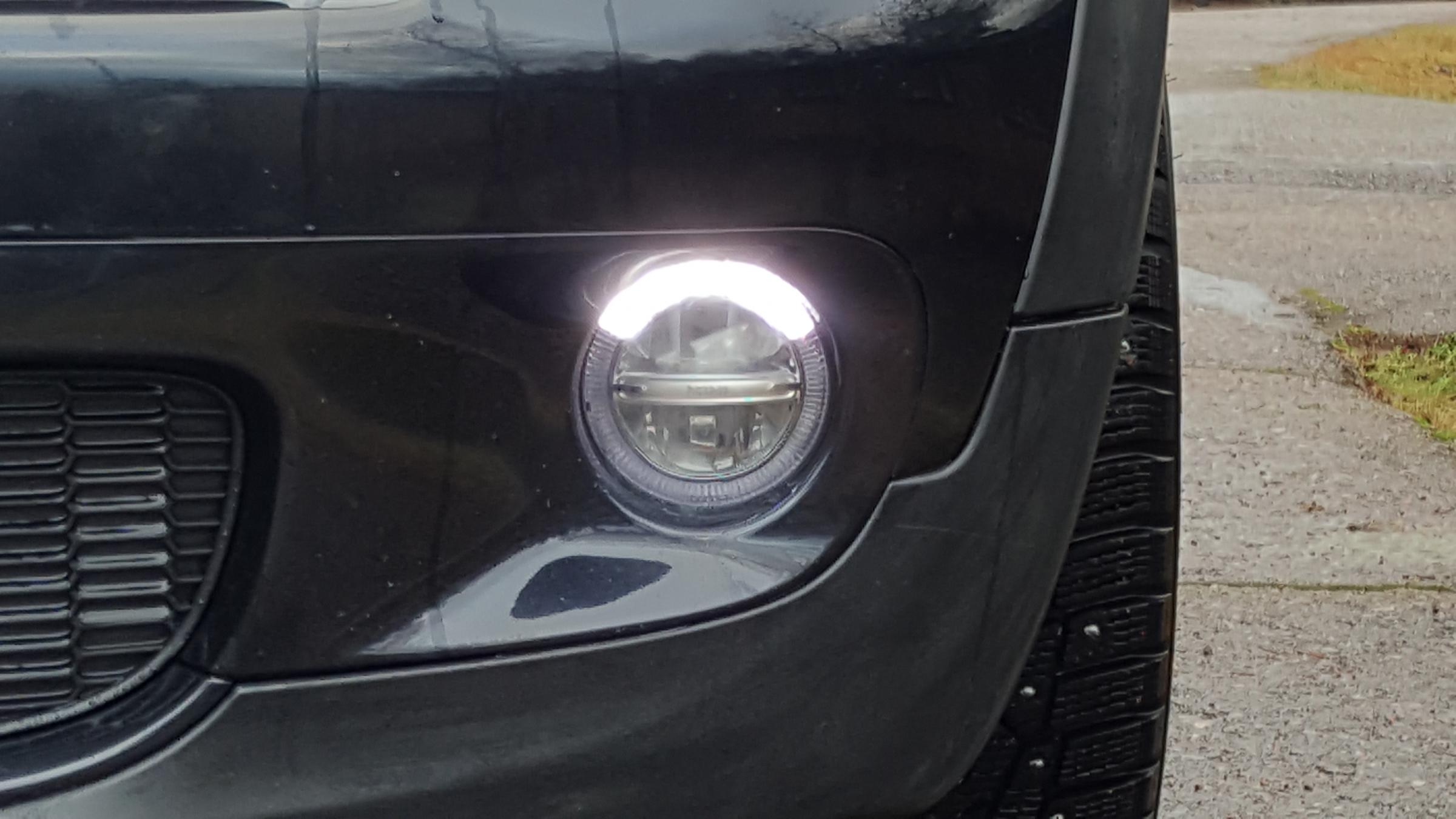

fabsu Kirjoitettu 3. Joulukuuta, 2015 Raportoi Kirjoitettu 3. Joulukuuta, 2015 Laitatko kuvia kun valot päällä? Eli siis näissä on päiväajovalot ja sumarit samassa? Eli kun on parkit päällä on vissiin DLR käytössä?

skithund Kirjoitettu 3. Joulukuuta, 2015 Raportoi Kirjoitettu 3. Joulukuuta, 2015 Laitatko kuvia kun valot päällä? Eli siis näissä on päiväajovalot ja sumarit samassa? Eli kun on parkit päällä on vissiin DLR käytössä? Mun edellisessä ei ollut valoautomatiikkaa, niin meni näin: Valot pois päältä, niin DRL:n koko ympyrä on päällä. Valot tai parkit päällä, niin palaa neljäsosa yläreunasta. Korvaa siis sumarit ja näissä on sinertävä ledisumaripolttimo keskellä.
holkki Kirjoitettu 3. Joulukuuta, 2015 Kirjoittaja Raportoi Kirjoitettu 3. Joulukuuta, 2015 Jep,juuri näin kun "Skithund" neuvoi...kuvat uupuu,sorry!Tulin ottaneeksi pari kuvaa pimeässä, joten arvata saataa, ettei niistä erota mitä keulalla palaa!! Yritys uusiksi , kun saan auton pihaan valosalla...

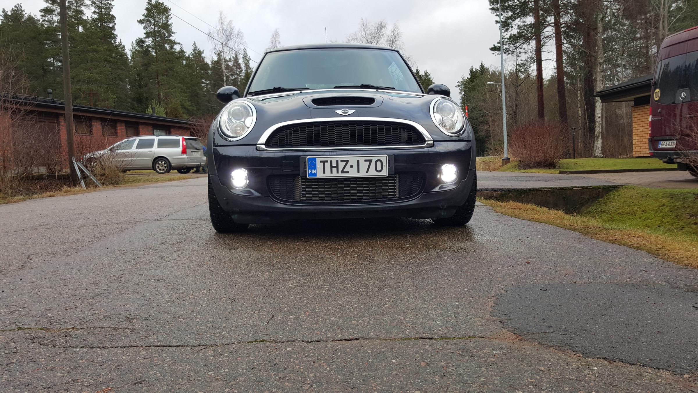

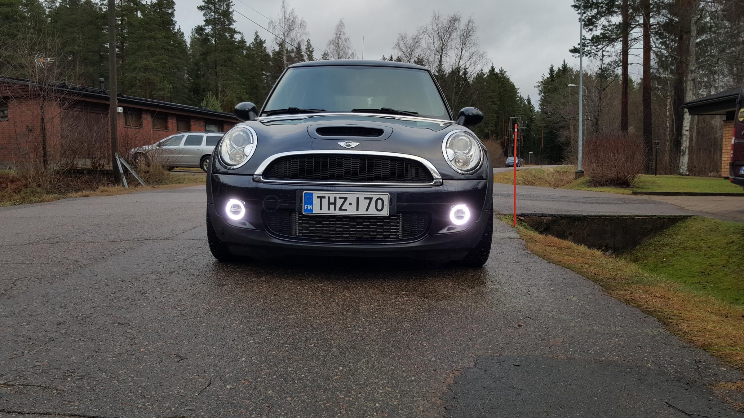

holkki Kirjoitettu 20. Joulukuuta, 2015 Kirjoittaja Raportoi Kirjoitettu 20. Joulukuuta, 2015 Toivottuja kuvia DRL-valoista... Huomioitavaa DIY-asentajille,uudet valot asennetaan vanhoihin säätökehikkoon joten säätöruuvit kannattaa puhdistaa/voidella ennen etupuskurin paikalleen asennusta. Itse en niin tajunnut tehdä ja uudet valot vaati huomattavaa alaspäin-säätöä joka oli yhtä tuskaa ruuvin pään ollessa lian tukkima ja kierre jumissa....! Päivävalot sumarit parkit -Valojen värit osuu hyvin xenonien kanssa...Ebaysta kannattaa katsella, välillä löytyy sopivaan hintaan.
