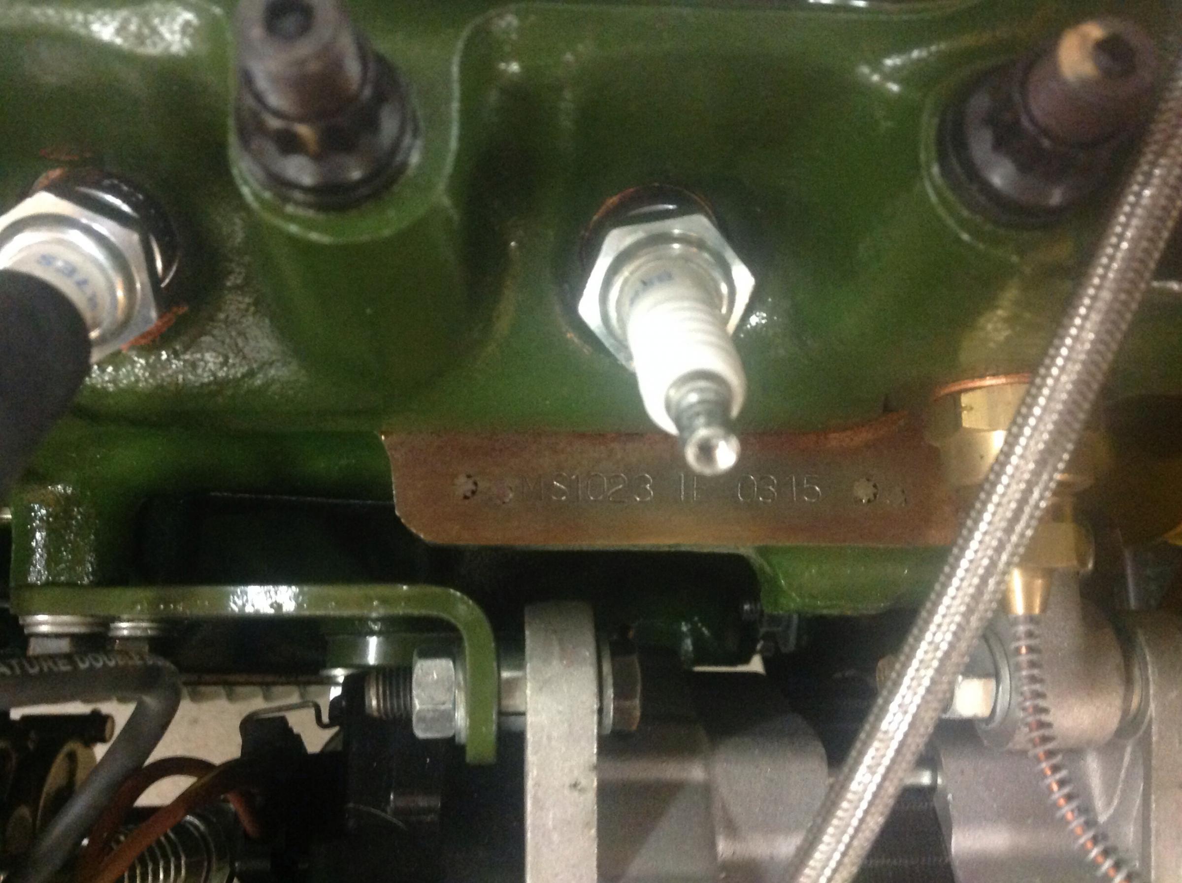

Miten minä osoitan katsastuksessa että kyseinen moottorikoko on ollut Minissä? Katsastuksessa ei osattu lukea moottorin lohkossa ollutta numerosarjaa. Kehotti palaamaan kotiin tutkiin moottoria ja löytämään sieltä numeron H12???????post-3808-0-63793800-1446487376_thumb.jpg
Kirjoitettu
Alkuperäisen alumiinisen koneentyyppilätkän tilalle on stanssattu koneentekijän joku oma tunnus.
Selvitys tekijältä tai hommaa jostain 1.3:sen alkuperäinen tyyppilätkä ja laita päälle.

Stanssaus on niin nätisti tehty ettei ole mikään kyläsepän tekele. Tossa sun omassa viestissä onkin kaikki oleellinen.Homma menee nyt vai pikkuisen kimurantiksi. Jos kerrot mikä kone on kyseessä niin seuraavaksi huudellaan tehomittauksen perään jos et osaa luotettavasti kertoa tehoa. Iskutilavuus ei ole ongelma, tehoa jarruista riippuen karkeasti max. 90 hp.
h12 : normi 1275 koneen alumiinilätkässä lukee 12Hxxxxxxxxxx. En tiedä mitä ne sitten tykkäävät jos laitat lätkän ton stanssatun numerosarjan päälle. Riski on että sama kaveri tulee leimaamaan ja muistaa tapauksen. Ainahan sitä voi pokkana esittää että juuri tämä irrallinen irtolätkä on tästä moottorista :-)

Moottorin numero oli ainut ongelma, kaikki muu ihan ok. Puuttui se lätkä sieltä metsämoottoristakin, mutta eiköhän tämä vielä järjesty.
Nuita tehorajoituksia en osannut odottaa. Aika monta muutakin asiaa olisi kannattanut selvittää etukäteen mutta onneksi en selvittänyt, olisi voinut jäädä koko projekti tekemättä.
Kirjoitettu
Päätettiin niitata tyyppikilpi vanhoihin reikiin, kuitti dokumentiksi Minispeediltä ja leima otteeseen. Huomenna konttorille auton kans kilpeä näyttämään.
