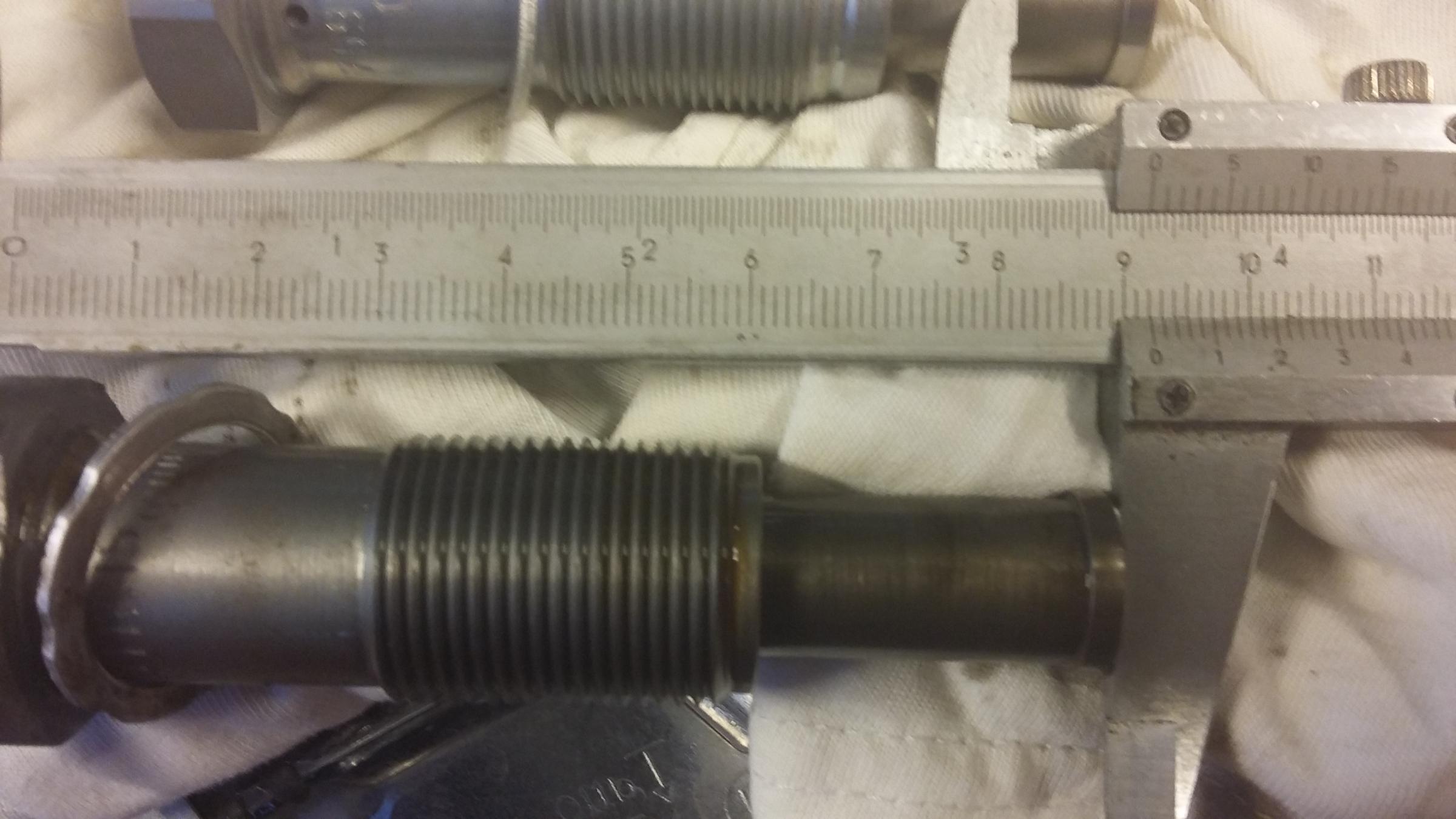

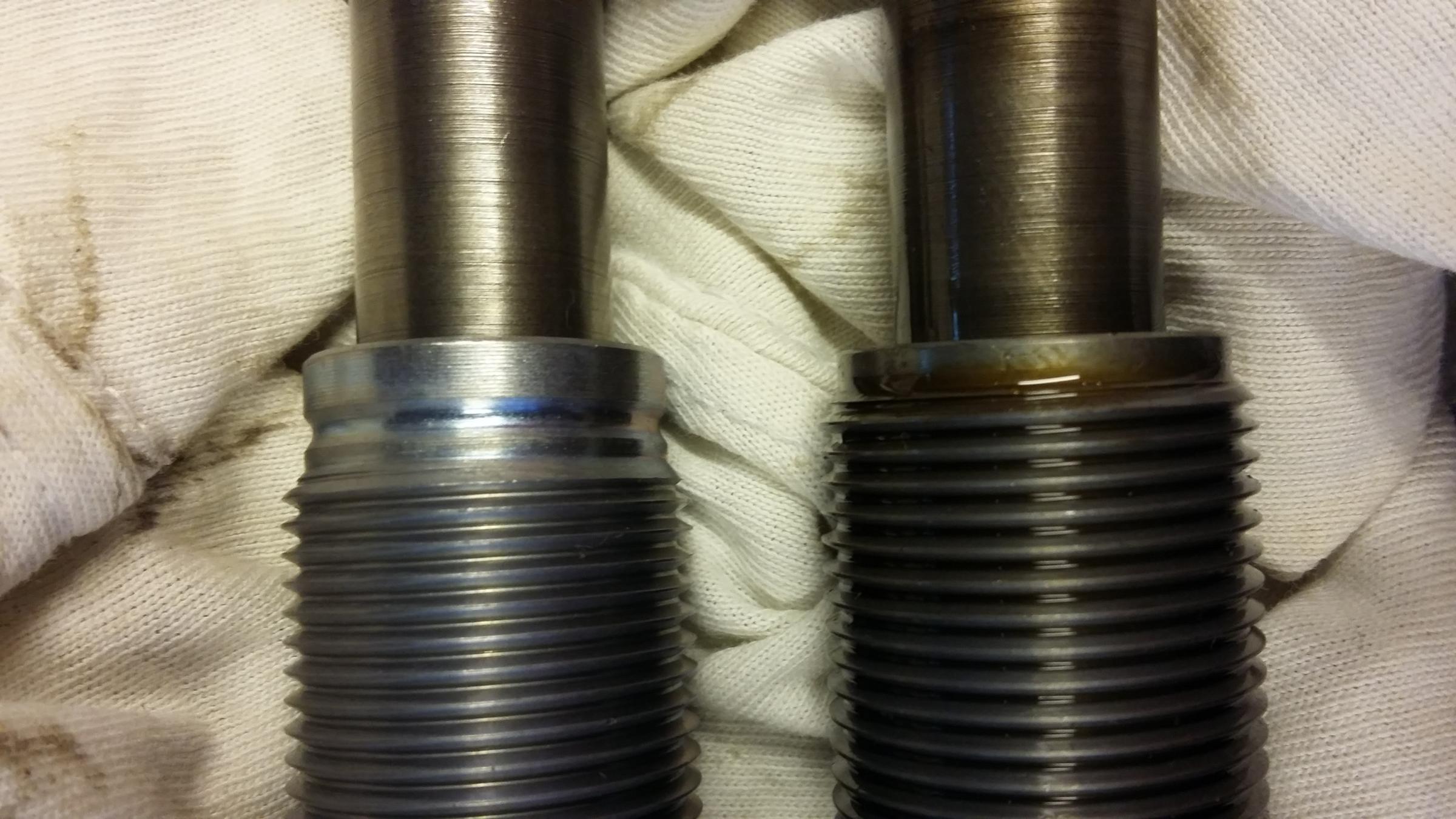

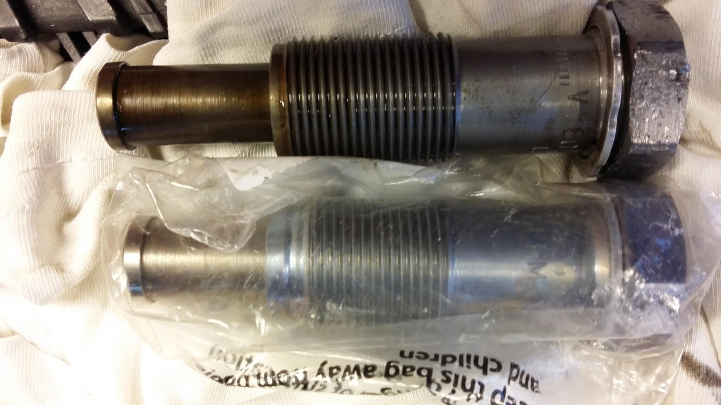

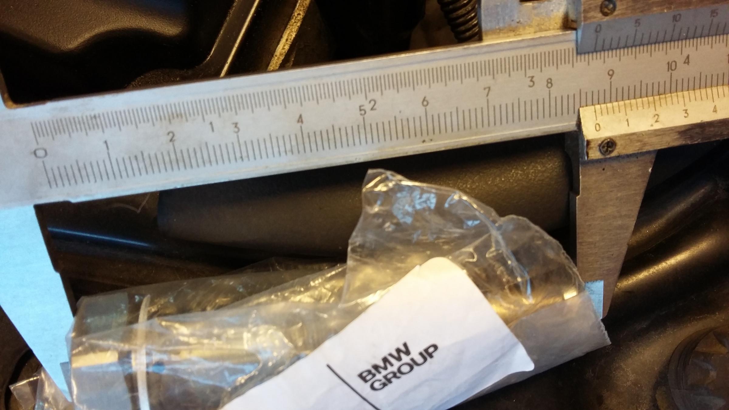

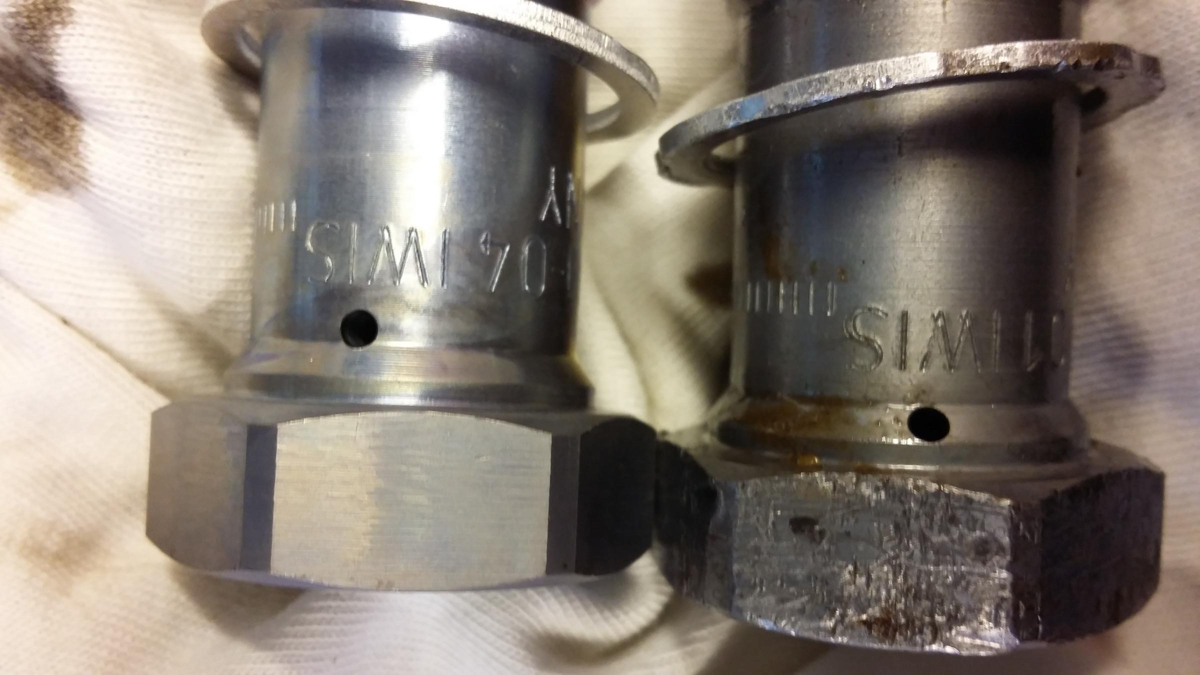

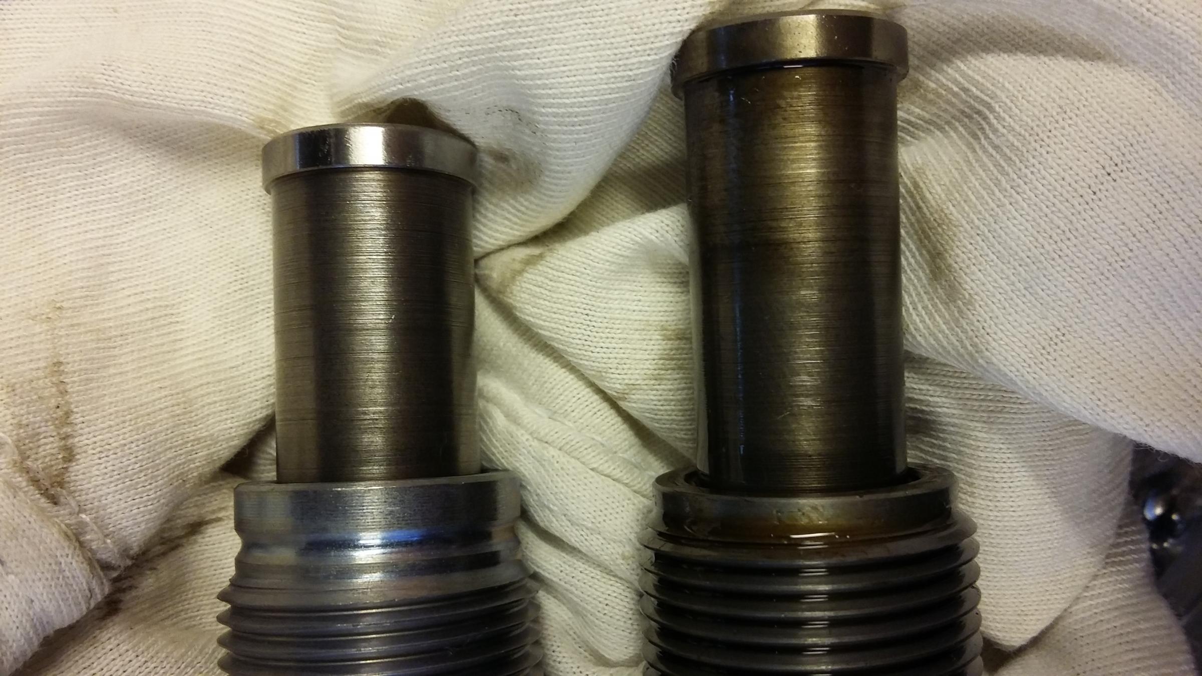

Juge Kirjoitettu 2. Lokakuuta, 2016 Raportoi Kirjoitettu 2. Lokakuuta, 2016 Perkl... pitikin mennä kertomaan ettei ole ollut kiristimessä ongelmia... Viikolla alkoi rallattelemaan siihen malliin että kiristin pitää uusia, rpm välillä 1800 - 2200 kylmänä ja lakkaa kun kone on 45 asteinen. Tilasin uuden kiristimen Tampereen Autokeskuksesta. Hinta karvan alle 60 euroa tällä numerolla: 11 31 7 597 895. + lähes 30e postikuluja sisältäen jonkun noudon...! Reklamoin postikuluista, siihen ootellaan vastausta... Isoimmat erot: - uusi oli 87mm pitkä, vanha 92mm - uudessa öljyreijät isommat eri kohdassa kuin vanhassa - uudessa sen verran jäykempi jousi ettei sormivoimalla sanut puristettua lyhyemmäksi, vanhan sai puristettua sormivoimalla - kantapää vanhassa sileä, uudessa syvä kolo keskellä - made in Germany kumpikin... että se saksalaisesta tehokkuudesta... Homma otti aikaa reippaan tunnin kun imupuolen letkujen ja haarapalojen irrottelussa meni oma aikansa. Itse irrotus ja vaihto oli helppo homma, räikällä ja 27mm hylsyllä. Uuteen laitoin kierteisiin ruuvilukitinta ettei pääsisi itsestään löystymään, ja laitoin varooksi kultaisella permanent marker -tussilla merkin että saa seurattua ettei se ala itsestään aukenemaan. Tässä kuvia: Uuden mitta: Vanhan mitta: Öljyreikien erot: Uusi vs. vanha: Räikällä ja hylsyllä vedin sen niin lujaan kiinni mitä itse räikällä sain, jotta on varmaan kireämmässä kuin 65Nm... En kyllä osaa arvoida käsituntumaa että paljonko 65Nm on, joku joskus sanoi että 200Nm = 20Kg yhden metrin varren päässä. En tiedä pitääkö paikkansa...? holkki 1
holkki Kirjoitettu 2. Lokakuuta, 2016 Raportoi Kirjoitettu 2. Lokakuuta, 2016 Joo,tuota kiristintä on "paranneltu" vuosien mittaan useasti,pituus muuttuu ja jousen jäykkyys,nyt näemmä tuo öljyreijän porauksen paikka vaihdettu.Taitaa olla valmistajalle vaikea kompromissi, jousen jäykistäminen/öljyn paineen nosto rasittaa/kuluttaa muovisia ohjureita ja hentoa jakoketjua...uskoltaako tuohon kierteeseen laittaa liimaa? Joskus mietin sitä,mutta tuli mieleen,jotta voiko sitä kulkeutua öljyreijälle? Tussimerkintä on hyvä idea!
Juge Kirjoitettu 4. Lokakuuta, 2016 Raportoi Kirjoitettu 4. Lokakuuta, 2016 Itseä mietietyttää noiden kiristimien eri mitta: Ymmärrän että jäykempi toimii paremmin, mutta miten toi mitta? Miten lyhyempi kiristin voi toimia paremmin? Nyt parina kertana oikein testannut, ja todennut ettei raplattamisia ole - tosin, viime viikkoisten raplatus päivien jälkeen pari päivää seisontaa ja käyntiin, ei raplattanut. Ajellaan tässä muutama päivä ja seurataan tilannesta. Luulisi että pidempi kiristin on automaattisesti parempi? Jollakulla joka on avannut tuon N14 koneen on varmaan tieto että miten tuo kiristimen pituus oikein vaikuttaa asiaan?
