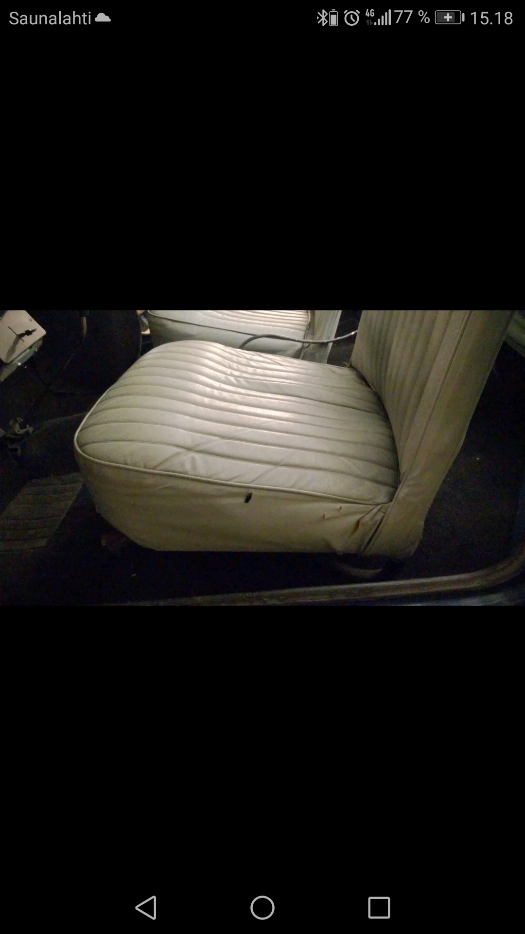

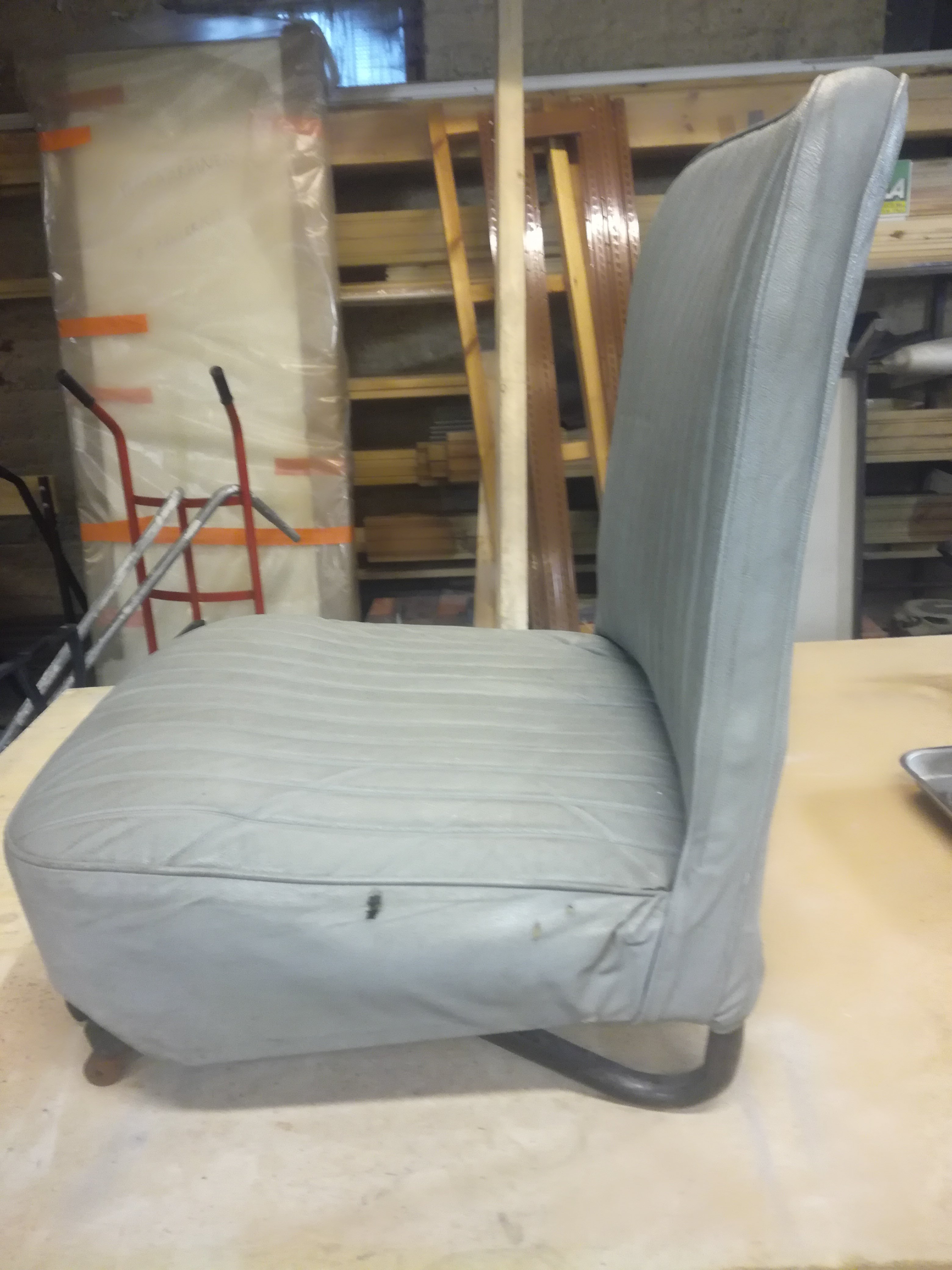

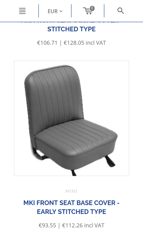

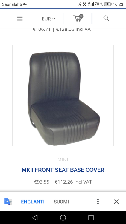

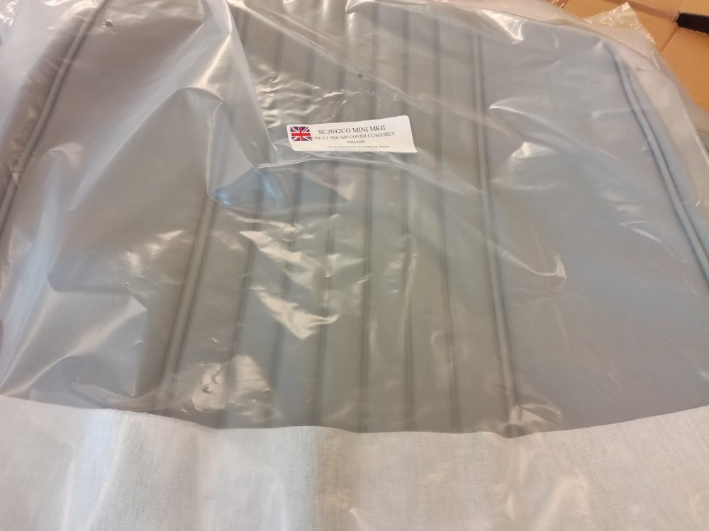

ZepeteuZ Kirjoitettu 7. Maaliskuuta, 2019 Kirjoittaja Raportoi Kirjoitettu 7. Maaliskuuta, 2019 No niin,verhoiluja saapui nopsaan Newtonilta ja kaikki oli hyvässä kuosissa ja aivan priimaa! Kävi kuitenkin niin että tilaamani penkin päälliset tulivat väärällä kuosilla. Kysyin heiltä miksi näin kävi?Enkö ilmaissut rallienklannilla tarpeeksi hyvin tarpeita? He vastasivatkin heti ja sanoivat että kun ilmoitin heille auton olevan ,-69 MK 2 ,päättelivät niin että kyseisessä vuosimallissa pitäisi olla nämä heidän lähettämät. Kun lähetin kuvan heidän kuvastostaan ja omasta penkistä(kuvat)totesivat minun penkin kuosin olleen -62,-63 mk1:ssä?? Tiedustelivat että josko minun minissä olisi penkit vaihtuneet jossain välissä? En todellakaan usko moiseen. Koirankopin kanssa jo asiaa pohdittiinkin ja ajattelin kysellä muilta onko tullut tällaisia verhoiluja vastaan? Saumat ovat kuumasaumatut,vanhemmissa lienevät tikatut. Näissä raidat jatkuivat selkäpuolelle jonkun matkaa.Lupautuivat kylläkin vaihtamaan näihin mitkä oli,pitää vaan palauttaa nuo väärät. Ovipahvit,taskunpohjat,c-palat,kojetaulu ym.olivat huippuhyvin tehty ja pahvitkin käsitelty jollain parafiinin tapaisella kosteuden estämiseksi. Ennen olikin muovit taustalla ja myydäänhän niitäkin edelleen.
imperial Kirjoitettu 8. Maaliskuuta, 2019 Raportoi Kirjoitettu 8. Maaliskuuta, 2019 Tuttua asiaa. Näin oli jo parikymmentä vuotta sitten. Newtonilla eivät millään uskoneet, että Mk 2 Mineissä on myös ns. "Standard Saloon" versio. Tekivät tuolloinkin vain "Super De-Luxe Saloon" version verhoiluja. Siis juuri näitä pitkillä keskellä olevilla raidoilla. Muutama faksi ja yhden käynnin jälkeen alkoi tapahtua. Itse asiassa piti ihan kyllä kädestä pitäen näyttää Richard Newtonille millaisia penkkejä Suomessa Mineissä on. Ihan samojahan ne kuitenkin on kuin viimeisten Mk 1 mallin " welded, 13 flutes squab and cushion covers". Sujuvasti kaikki alkoi mennä ja monet satsit sitten sieltä tulikin otettua, mutta tarkkana piti olla ja joka kerta varsinkin kun koko auton verhoilusarjoja tilasin. Suomessa en muista nähneeni mk kakkosen Super De-Luxe- mallia. Export Saloon versiossakin lie oli tavalliset penkit vaikka oli muuten pitkälti muuten tätä toista versiota plyyshimattoineen, pehmustetulla etuhyllyn reunalla ja ovaalimittaristolla yms

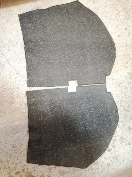

ZepeteuZ Kirjoitettu 9. Maaliskuuta, 2019 Kirjoittaja Raportoi Kirjoitettu 9. Maaliskuuta, 2019 Mukava kuulla historiatietoja näihin liittyen. Muistaako Imperial oliko näissä kakkosissa standardeissa kuvanmukaiset kumimatot kautta linjan? Nuo etupalat on mutta ilmeisesti lattiaverhoiluja ei ole enään olemassa eikä uustuotannossa. Musta vaiko harmaa plyyshi olisi oikea vaihtoehto? mustanharmaathan ovat nuo palat.
imperial Kirjoitettu 9. Maaliskuuta, 2019 Raportoi Kirjoitettu 9. Maaliskuuta, 2019 Kyllä Standard Salooneissa on ollut aina kumimatot. Mustia plyyshimattoja oli vain joissakin Cooper MK2 :ssa sekä valkoisissa ( Snowberry White WT4) Super De Luxeissa. Siis ainoa vaihtoehto sinisessä autossa on harmaa plyyshimatto väriltään Cumulus Grey ja on materiaalina aina hyväksytty entisöinneissä. Kaikki poikkeukselliset väriyhdistelmät on mallisarjassa Wolseley Hornet ja Riley Elf ja ne onkin sitten jo eri juttu.
ZepeteuZ Kirjoitettu 9. Maaliskuuta, 2019 Kirjoittaja Raportoi Kirjoitettu 9. Maaliskuuta, 2019 Nöyrä kiitos tiedoista!

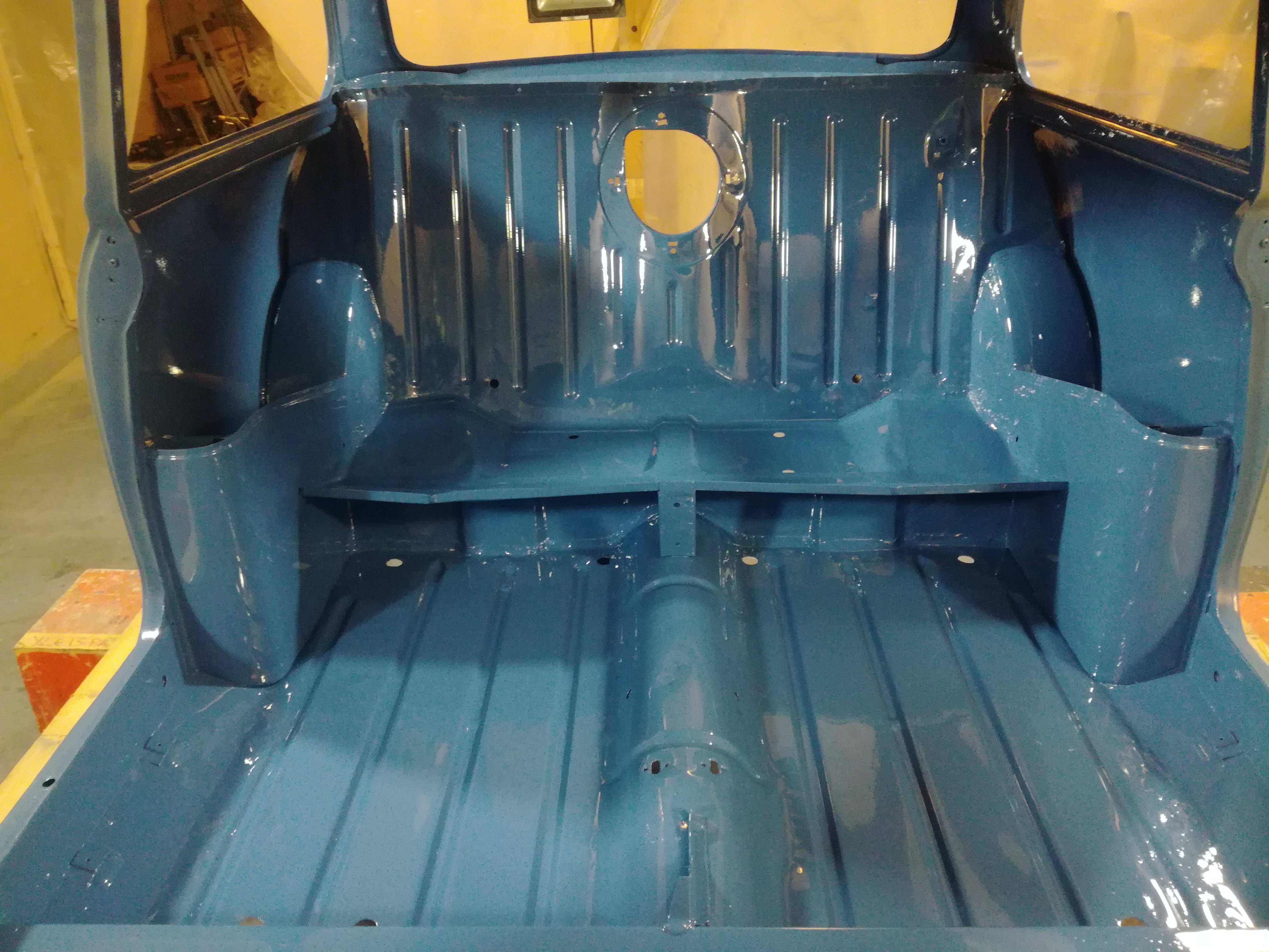

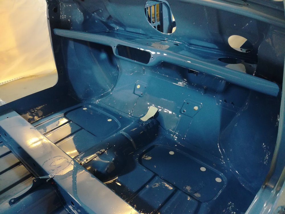

ZepeteuZ Kirjoitettu 2. Heinäkuuta, 2019 Kirjoittaja Raportoi Kirjoitettu 2. Heinäkuuta, 2019 Sisäosat maalattu,putkilinjoja asenneltu ja runkoja soviteltu. Pyörien päälle heinäkuussa ja pintamaalaukseen elokuussa. Pohjien loppuhionta 400:lla ja viimeistelytiivistykset saumoihin.

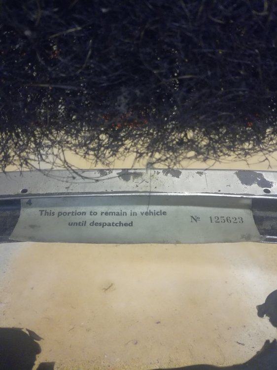

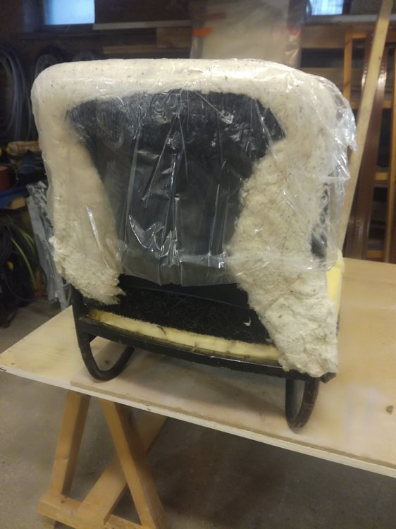

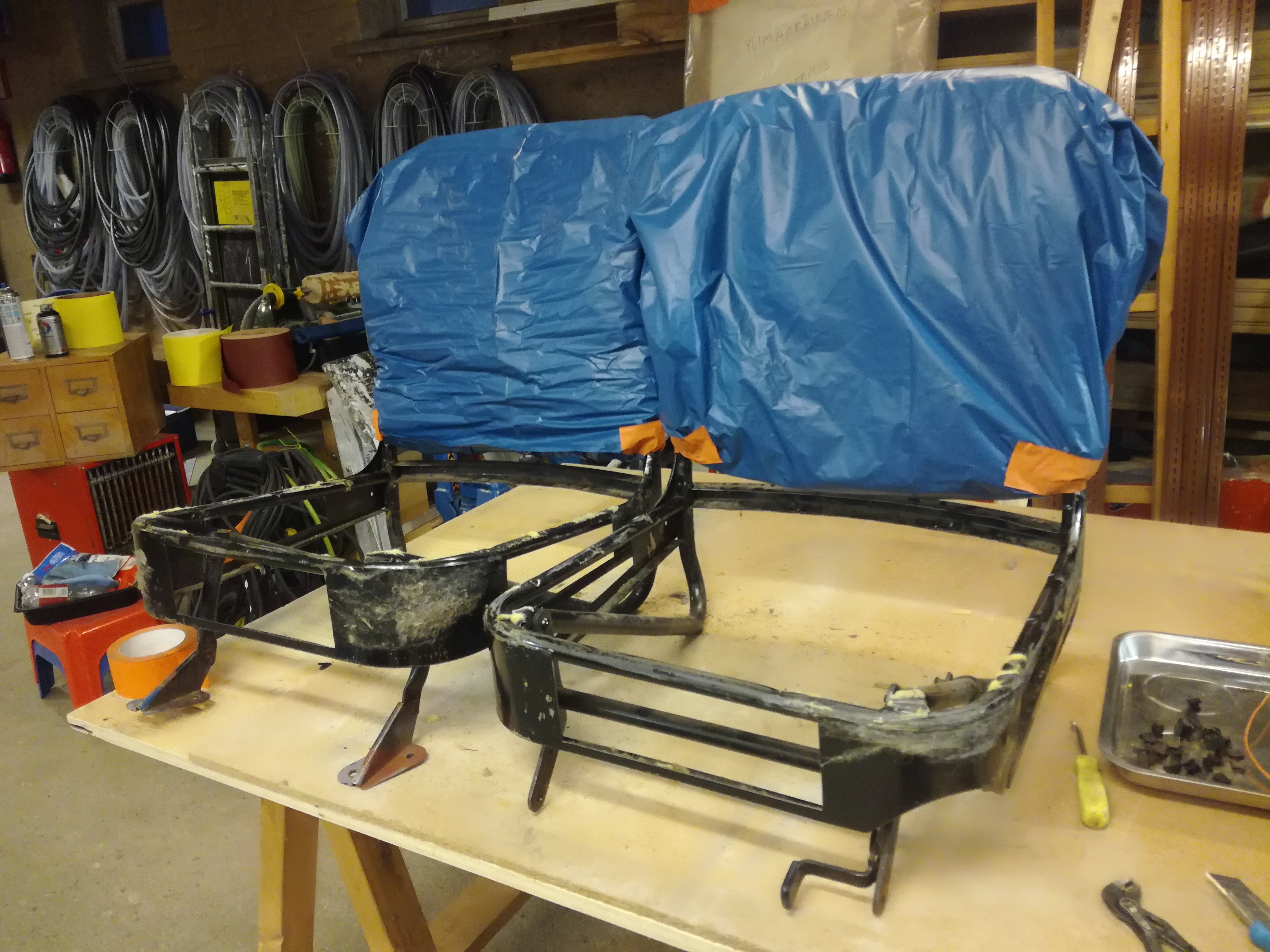

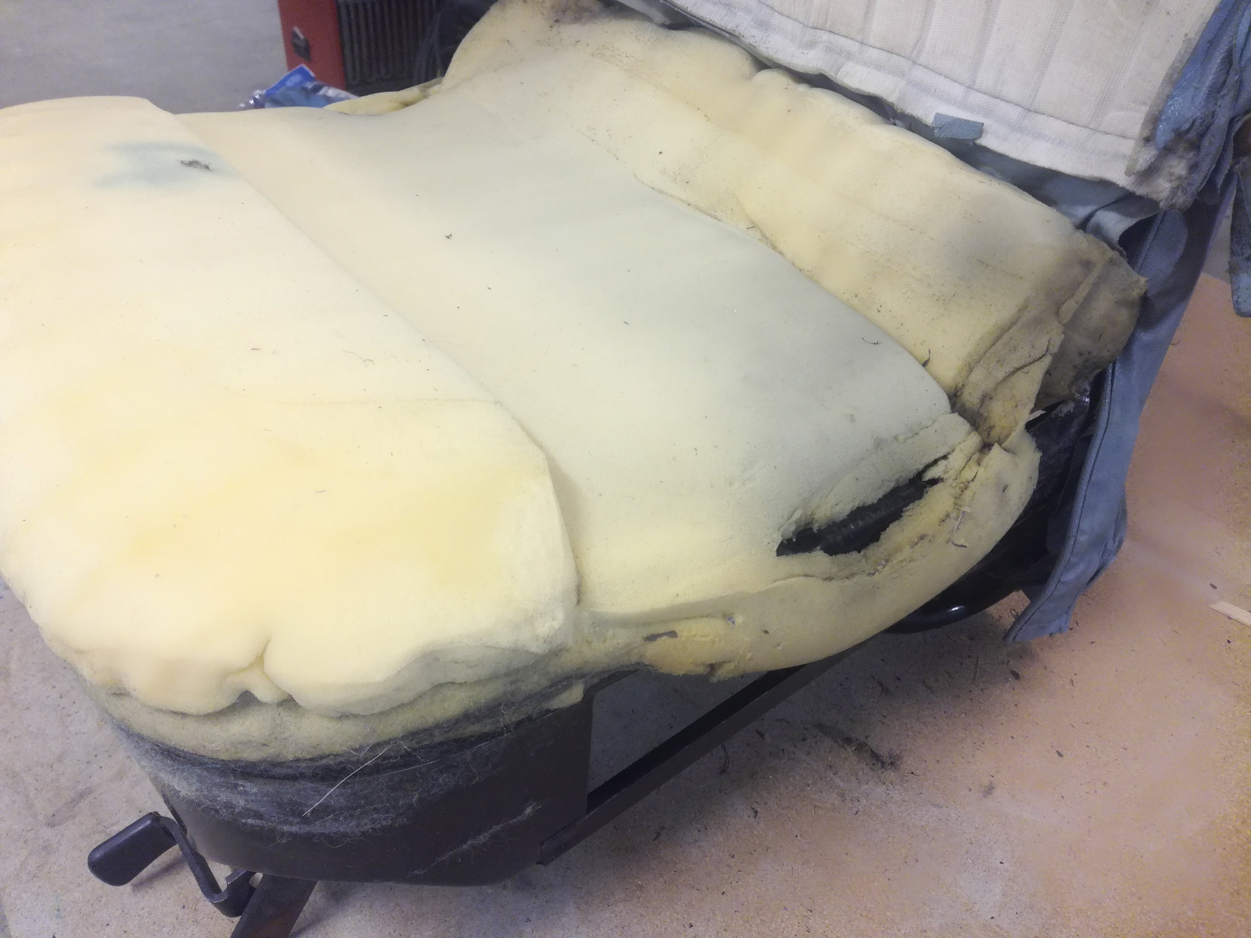

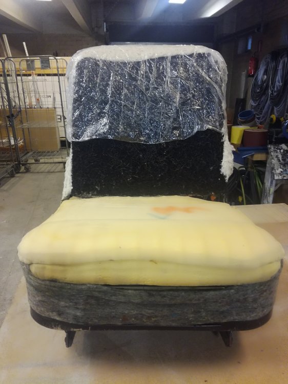

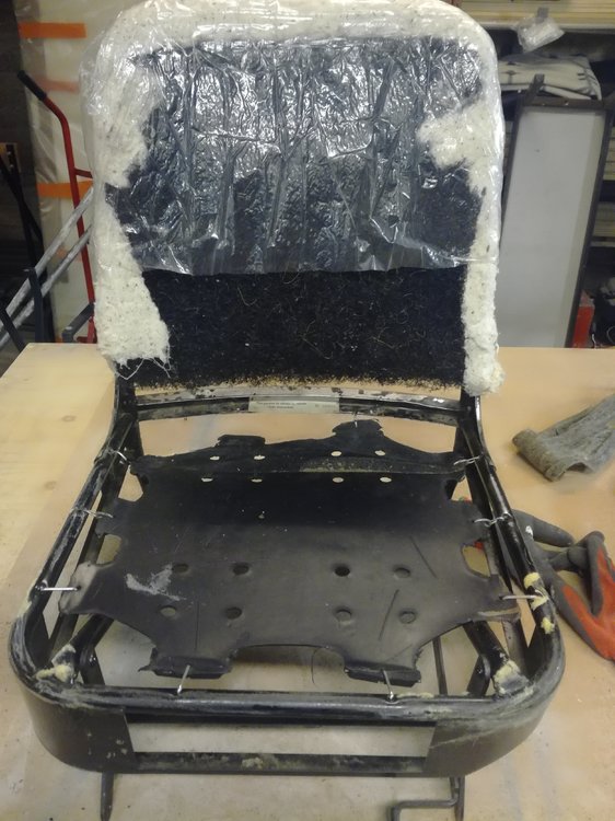

ZepeteuZ Kirjoitettu 4. Syyskuuta, 2019 Kirjoittaja Raportoi Kirjoitettu 4. Syyskuuta, 2019 Pintamaalaus odotuttaa joten silläaikaa voin fixata etupenkit.Alaosan puhallan lasimurskalla ja maalaan. Superlonit menee vaihtoon kuten penkin verhoilutkin kokonaisuudessaan.Selkänojasta löytyi lappu tekstillä "Tämä osa pysyy ajoneuvossa lähetykseen asti"

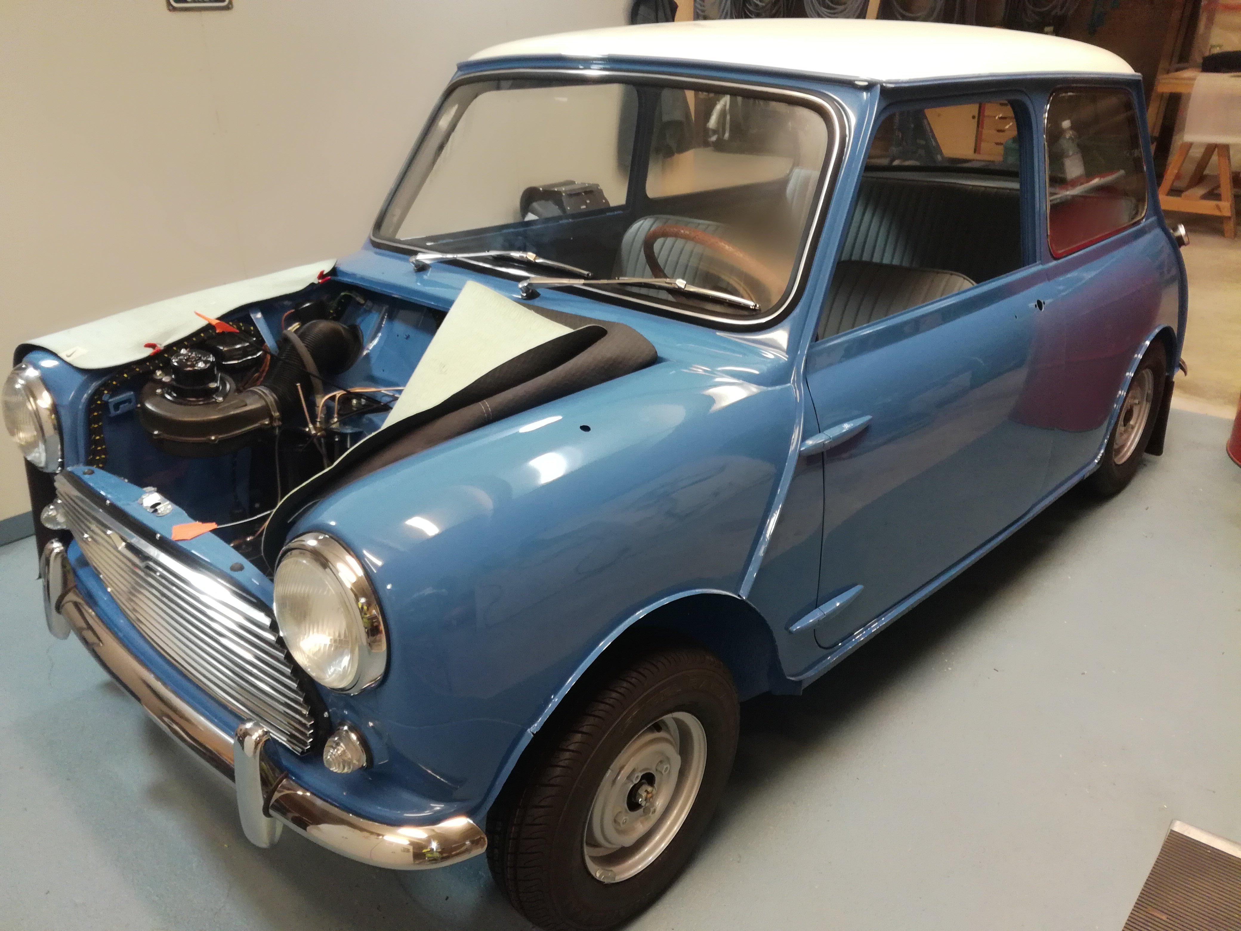

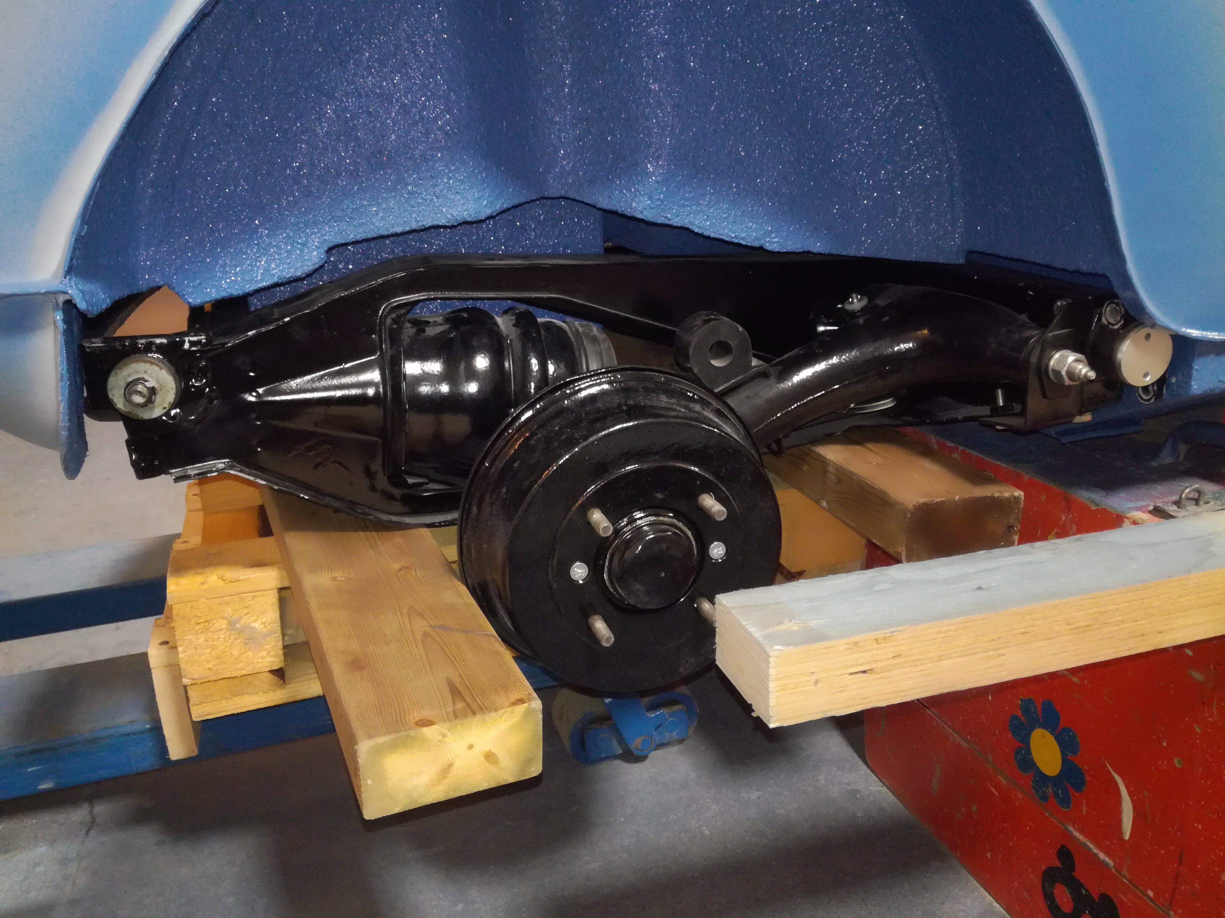

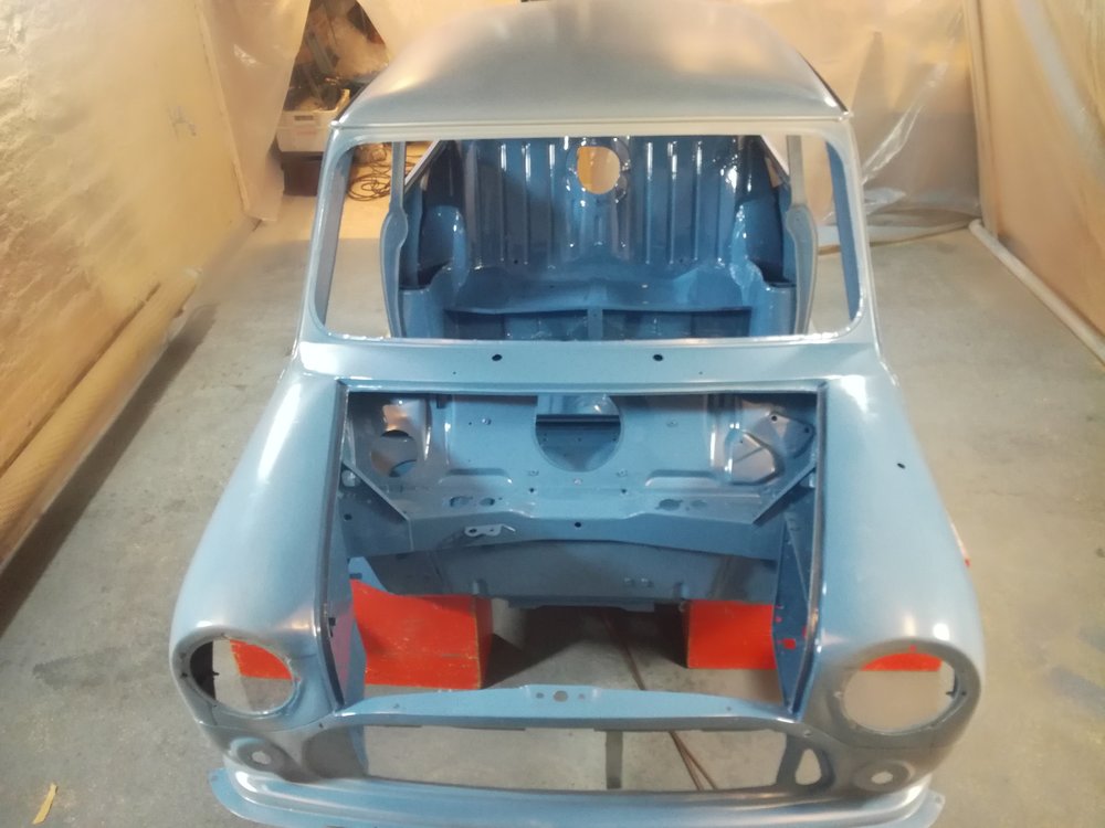

ZepeteuZ Kirjoitettu 20. Lokakuuta, 2019 Kirjoittaja Raportoi Kirjoitettu 20. Lokakuuta, 2019 Vihdoinkin on mini saanut lopullisen värin ylleen. Jousituskin on paineistettu alustavasti.Lopulliset säädöt sitten kun kone on paikoillaan.Toinen etupenkki vielä verhoiltava ja sitten jarrut käsittelyyn.On tämä vaan hieno vaihe projektissa. Optimistisesti ensi kesän ajoihin... AAB-1 1
Ritke Kirjoitettu 21. Lokakuuta, 2019 Raportoi Kirjoitettu 21. Lokakuuta, 2019 Varmasti tuo lisää motivaatiota kun tuon kopan maalattuna näki. Tuliko penkkeihin alkuperäiset superloonit vai tekeekö verhoilija ne? Omaan miniin täytyy kans elvyttää penkkejä.
ZepeteuZ Kirjoitettu 21. Lokakuuta, 2019 Kirjoittaja Raportoi Kirjoitettu 21. Lokakuuta, 2019 21 minuuttia sitten, Ritke kirjoitti: Varmasti tuo lisää motivaatiota kun tuon kopan maalattuna näki. Tuliko penkkeihin alkuperäiset superloonit vai tekeekö verhoilija ne? Omaan miniin täytyy kans elvyttää penkkejä. Selkänojiin jää vanhat hyväksi todetut pehmusteet. Hieman lisäfylliä sivuille pistin. Istuinpehmikkeet menivät vaihtoon kokonaan. Toisen kumilevyn vaihdoin kun oli kiinnityksistään revennyt.Pieni miinus oli Newtonilta kun eivät olleet ommelleet valmiiksi kanavaa selkänojan sivun alapäähän tulevalle taitettavalle metallilevylle. No onneksi omasin suutarinneulan,koukkumallisen niin sain käsin ommeltua.Kaikki superlonit ym.pehmusteet ja liimat hommasin Tampereen Vaahtomuovilta Tre talon läheltä

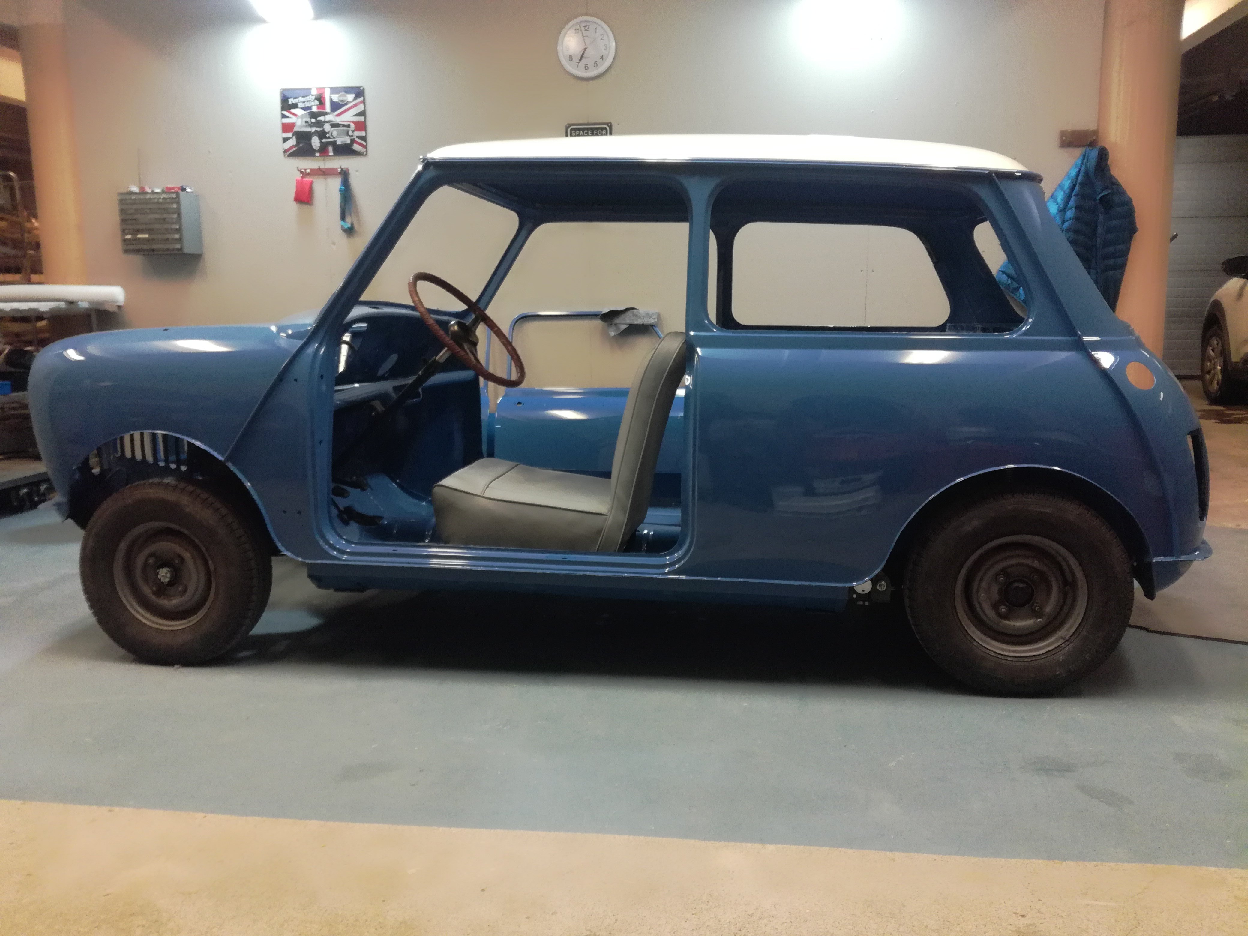

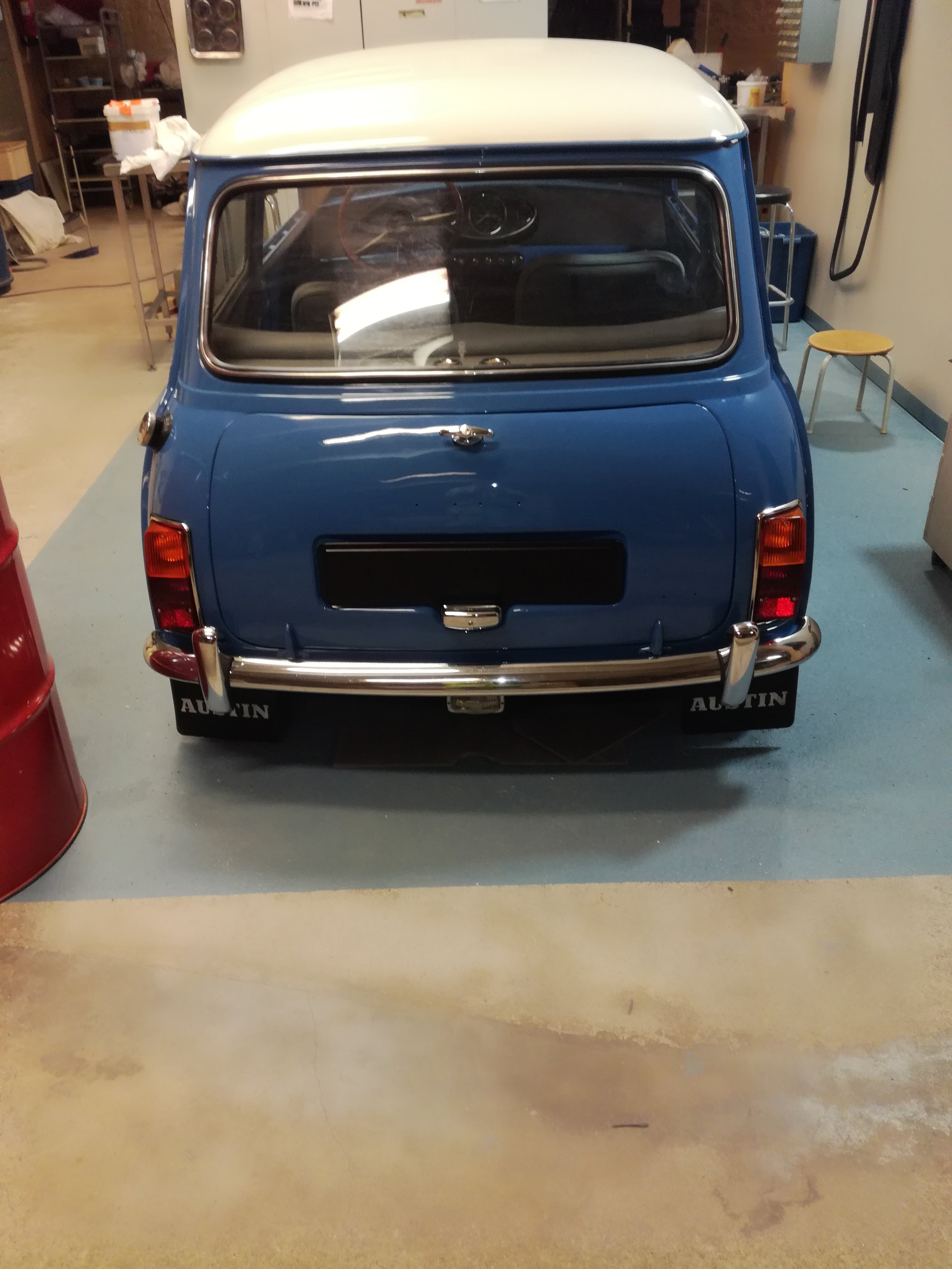

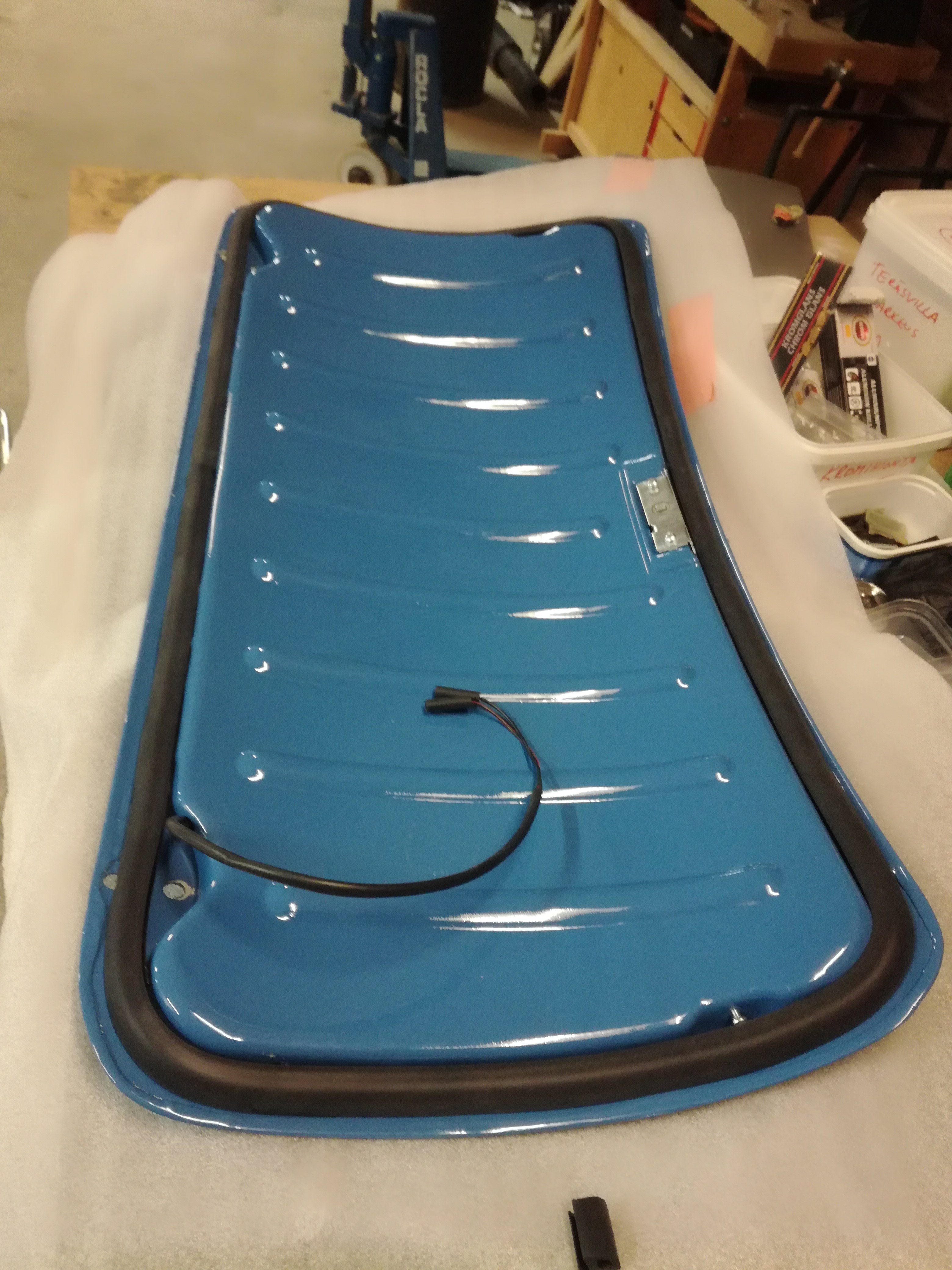

ZepeteuZ Kirjoitettu 8. Helmikuuta, 2020 Kirjoittaja Raportoi Kirjoitettu 8. Helmikuuta, 2020 Edistyttty on. Takaluukun tiivisteen kanssa harmaita hiuksia. Ei kovin hyvin istu nämä nykyiset muovisekotteiset,ei juurikaan jousta. Lukon kohdalta ok mutta reunoilta irvistää. Takaikkuna ja tuulilasi paikoillaan. claymad 1

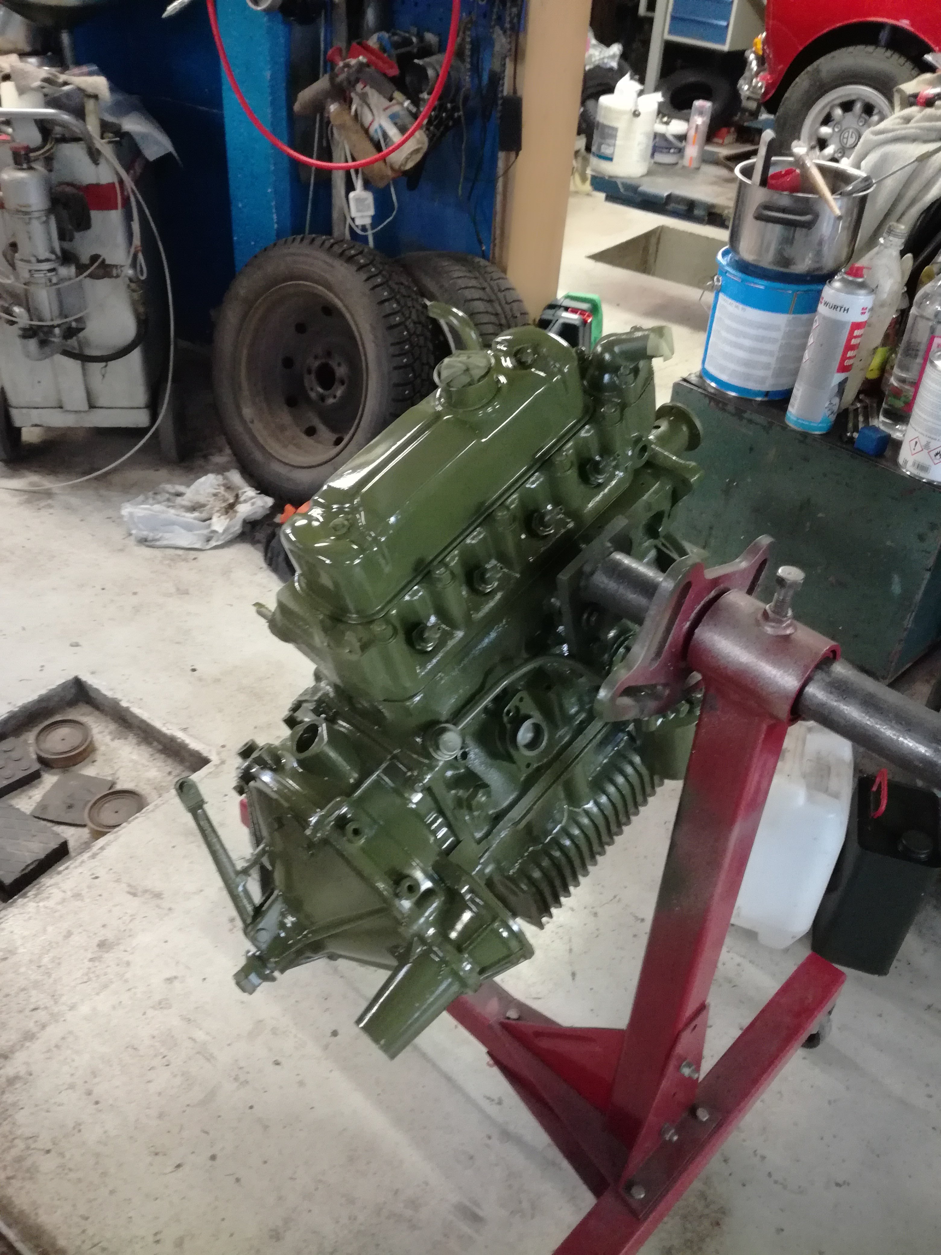

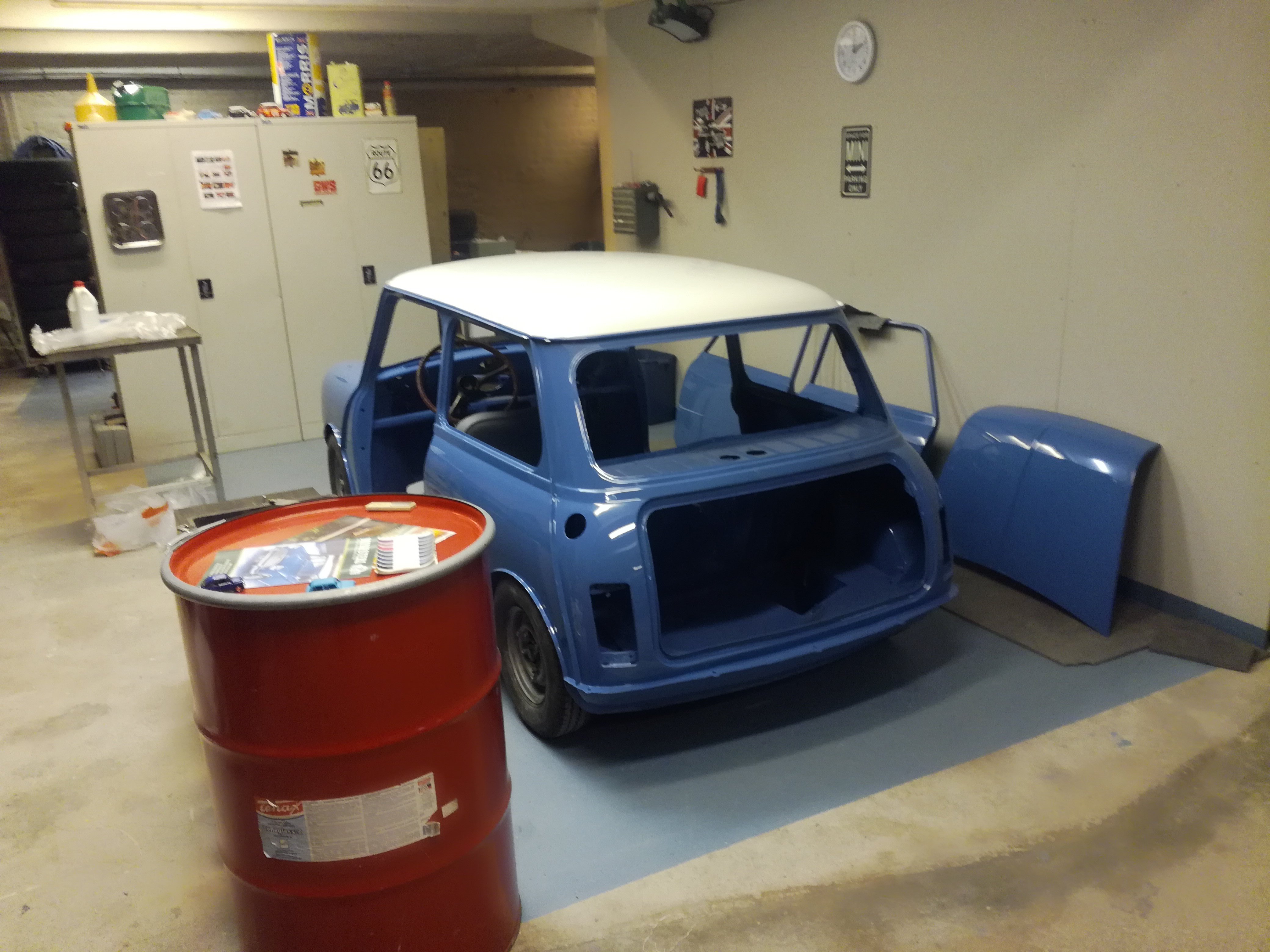

ZepeteuZ Kirjoitettu 13. Huhtikuuta, 2020 Kirjoittaja Raportoi Kirjoitettu 13. Huhtikuuta, 2020 Kone sai värin päälleen. Eipä ole paljon enää värkkäämistä mutta jotain kuitenkin ennenkuin hörähtää.

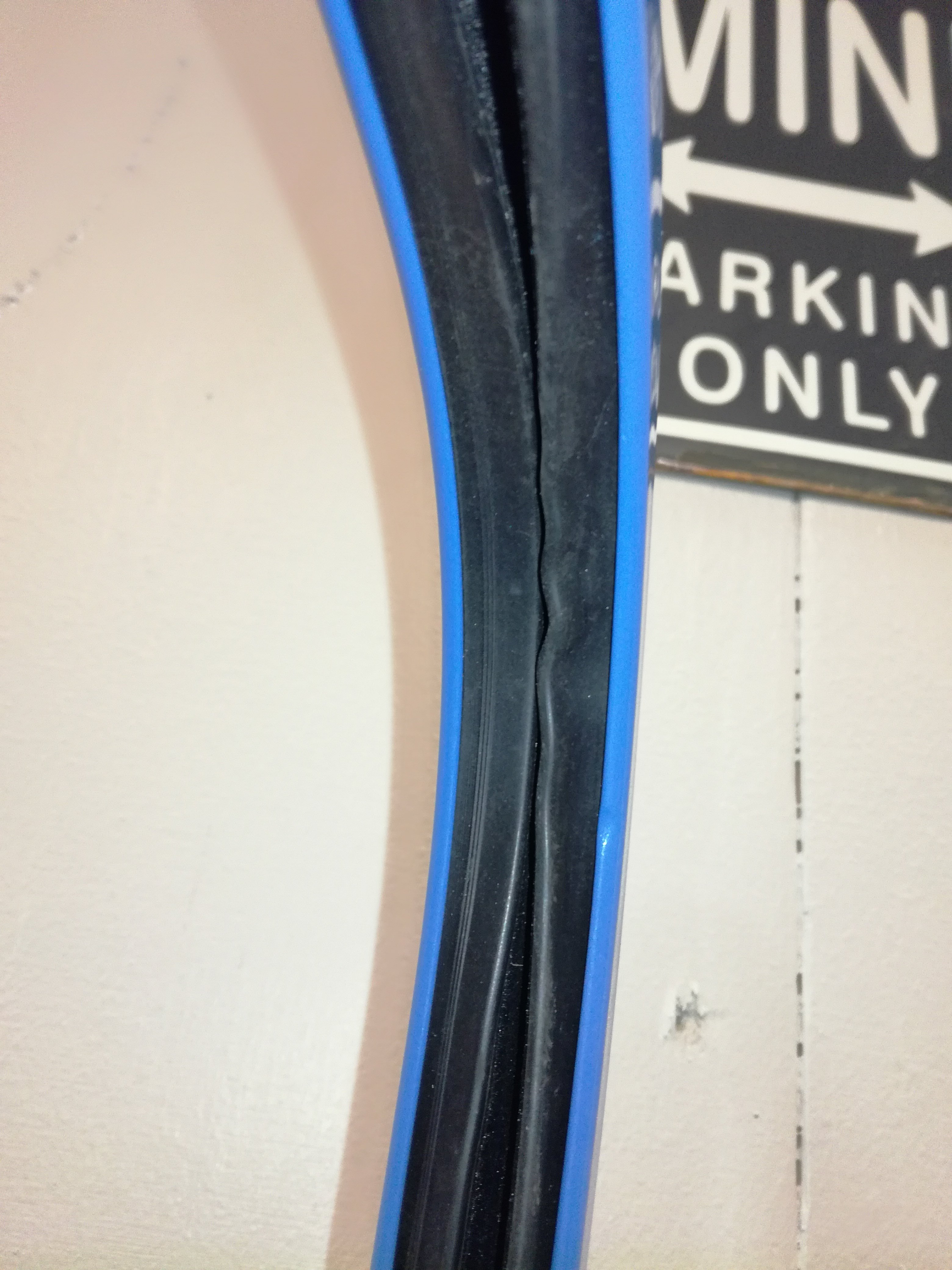

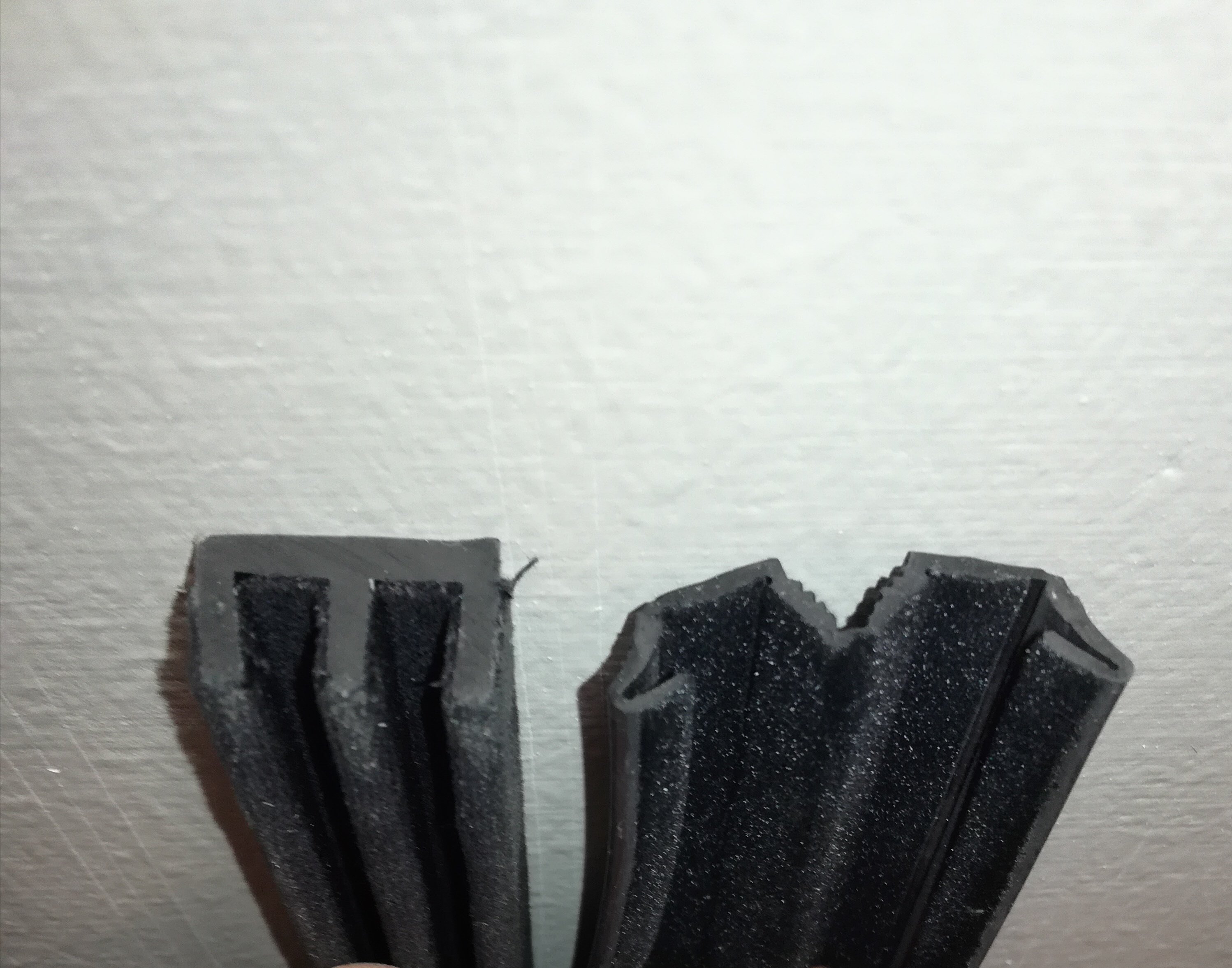

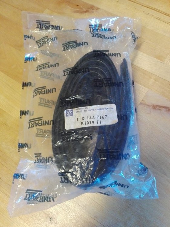

ZepeteuZ Kirjoitettu 16. Huhtikuuta, 2020 Kirjoittaja Raportoi Kirjoitettu 16. Huhtikuuta, 2020 On nämä nykyiset uudet tiivisteet kaameita. Eihän tässä voi liukuikkuna mennä perille saakka jotta lukko salpautuisi!Tiiviste menee edellä karkuun ja krymppääntyy kourun pohjalle niin ettei ikkuna ole kohdallaan.Onneksi Korja-Kumista löytyy alkuperäisen kaltaista joka asentuu hienosti ja lasitkin lukittuu.Kuvassa vasemman puoleinen oli Korja -Kumista. 34 €/m! FD100L 1
tailke Kirjoitettu 16. Huhtikuuta, 2020 Raportoi Kirjoitettu 16. Huhtikuuta, 2020 Kyllä se oikean puoleinenkin on ihan alkuperäinen (Genuine Mini Spares product), tämä pussi (x2) hankittu jo 70/80-luvun vaihteessa. Ei vaan ole koskaan käytetty koska sain hankittua sitä tosi alkuperäistä. Oletko jo löytänyt vilkkureleen? Sokerinpala rele on ihan yleinen alkuperäisosa vaikkei turbo69 ole sellaista koskaan nähnyt.
ZepeteuZ Kirjoitettu 16. Huhtikuuta, 2020 Kirjoittaja Raportoi Kirjoitettu 16. Huhtikuuta, 2020 Ompa veikeetä että on jo tuolloin ollut näitä toisenlaisia? Miksiköhän näitä yleensä tehtiin kun eivät toimi. Alkuperäisissähän oli se metallirunkokin.Rele löytyi Britti-Helmet putiikista.Tilasin jalustoja ja vilkun/hätävilkun releitä kaverilleni Briteistä Auto Electrical Sparesista eikä ole mitään kuulunut kolmeen viikkoon. Rahan olivat ottaneet ja lähettivät sähköpostin että tilaus on vastaanotettu ja jos jotain kysyttävää on niin sähköpostia heille. No olen pommittanut mailia heille,saamatta mitään vastausta???
