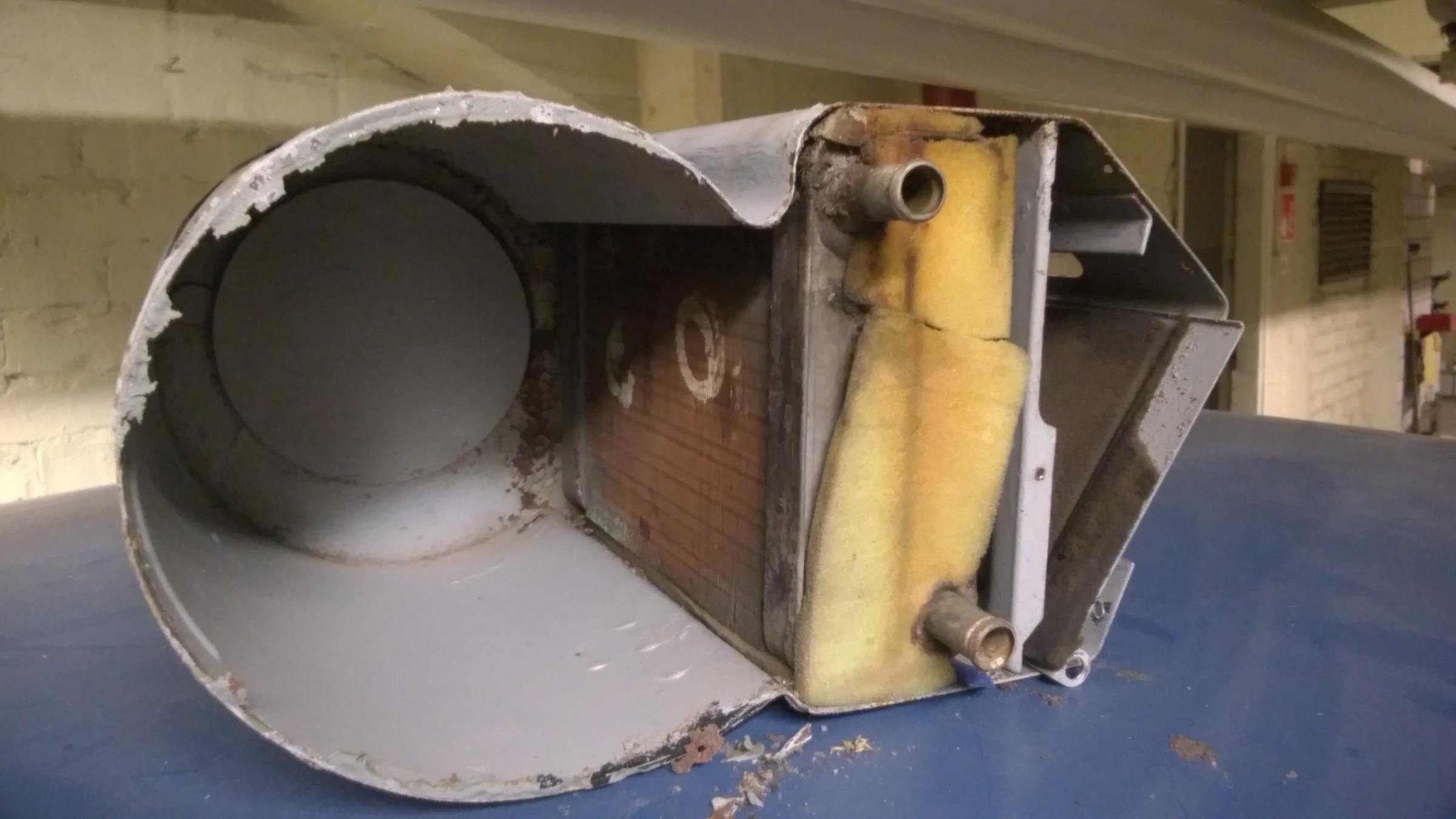

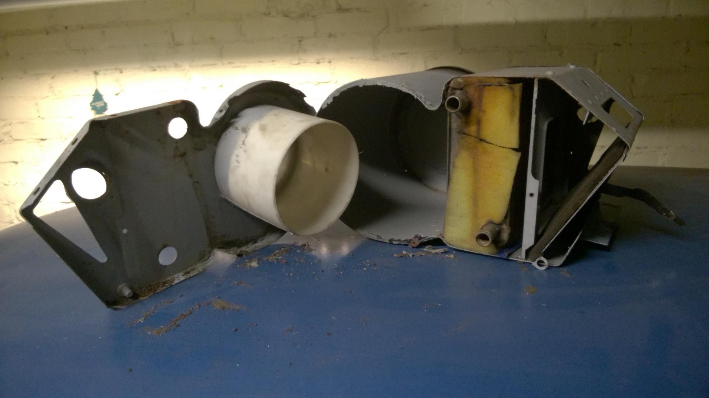

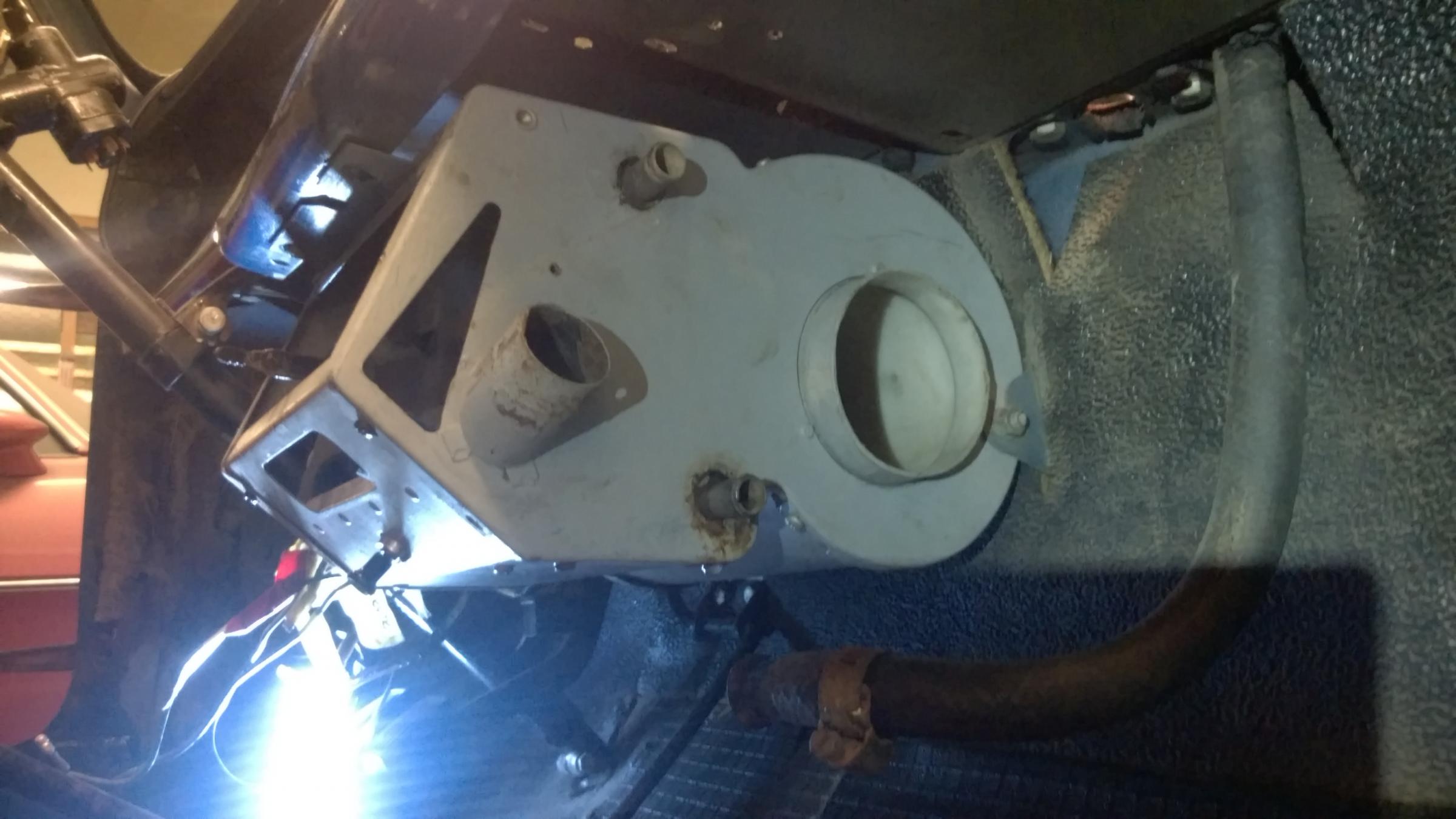

ZepeteuZ Kirjoitettu 28. Marraskuuta, 2015 Kirjoittaja Raportoi Kirjoitettu 28. Marraskuuta, 2015 Austini vaan laihtuu! Vielä pudotan "painoa" takarungon ja eturungon moottoreineen verran. Tarkoitus on tipauttaa moottori alakautta runkoineen. Sitten enimmät massat pois ja sitten soodapuhallukseen ja hitsaukseen. Ohessa kuva lämppäristä jonka oikea väritys lieneekö musta,nyt löwerostin harmaa. Kenno täytyy koeponnistaa,saattaa vuotaa,ainakin näyttää huonolta.

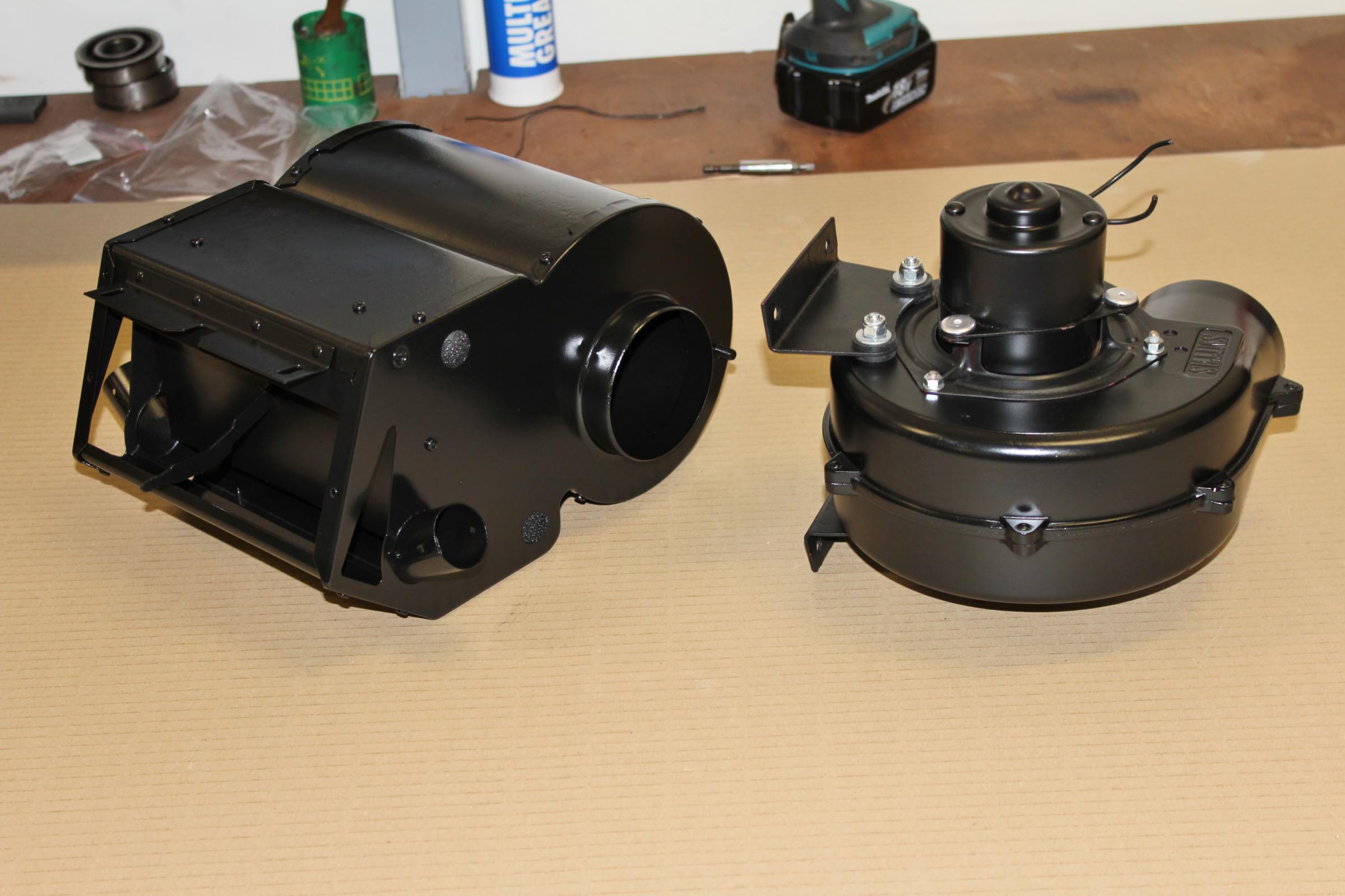

koirankoppi Kirjoitettu 29. Marraskuuta, 2015 Raportoi Kirjoitettu 29. Marraskuuta, 2015 Superlonin palasia on alunperin tungettuna hattuhyllyn rakoon ja "takaseinän" ja kylkipellin rakoon. Äänieristystä ajateltu, mutta ite olen heittänyt pois. Kuten edellä kerrottiin, niin sitruunahappo sopivana liuoksena on tankin putsaukseen ok. Anturi kannattaa ottaa irti ja tulpata reikä muuten. Lämppärikotelo on musta. Alun perin sellainen puolikiiltävä. Hyvinhän se etenee.

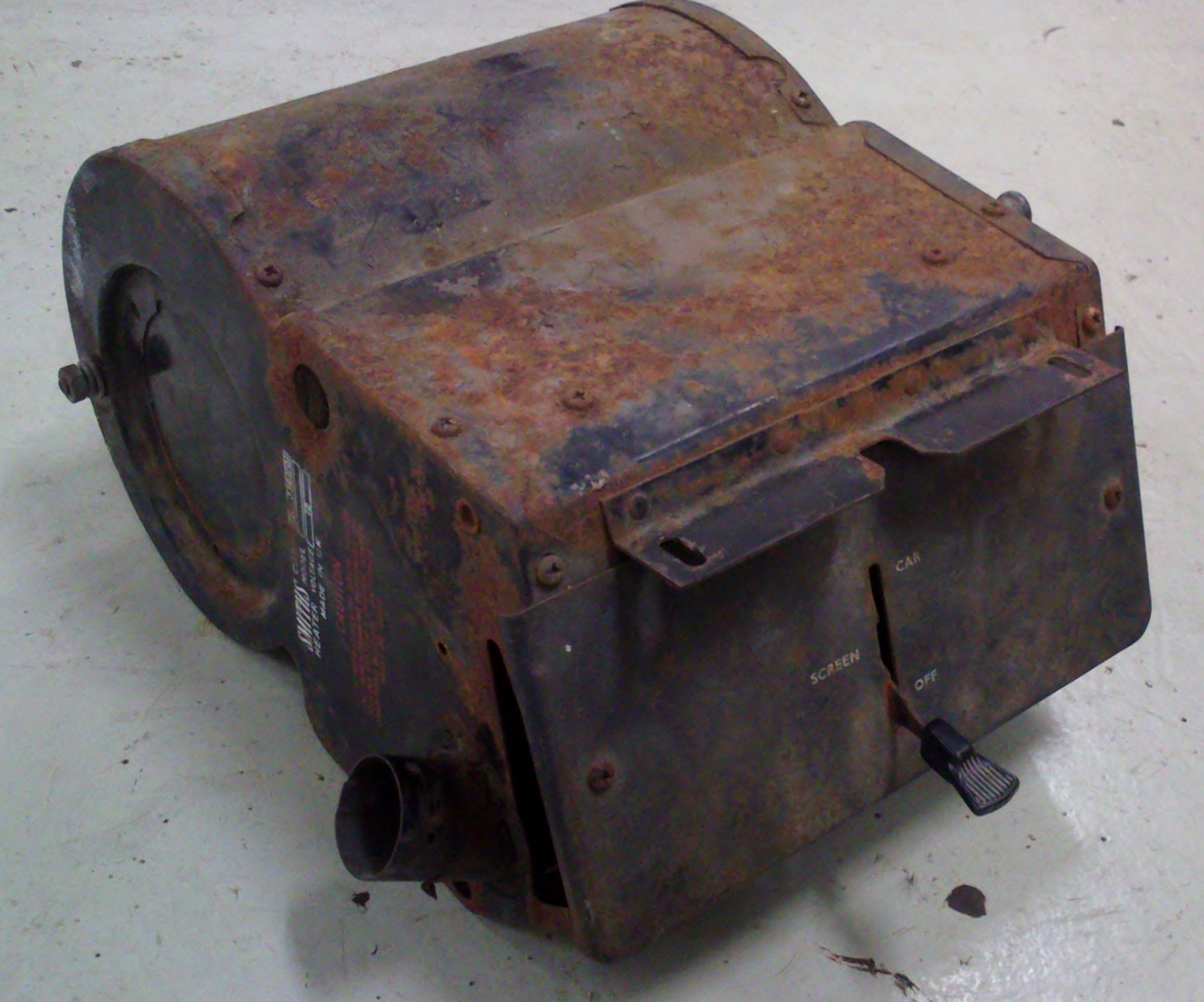

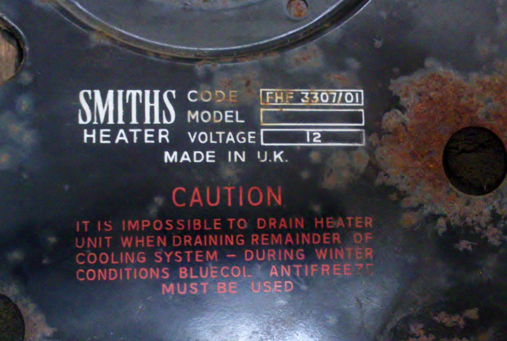

Birchbay garage Kirjoitettu 29. Marraskuuta, 2015 Raportoi Kirjoitettu 29. Marraskuuta, 2015 Joo, puolikiiltävällä mustalla itekkin lämppärinkotelon maalasin... Onkos kukaan teettäny noita lämppärin tekstejä siirtokuvina vai saisko niitä vielä jostain?

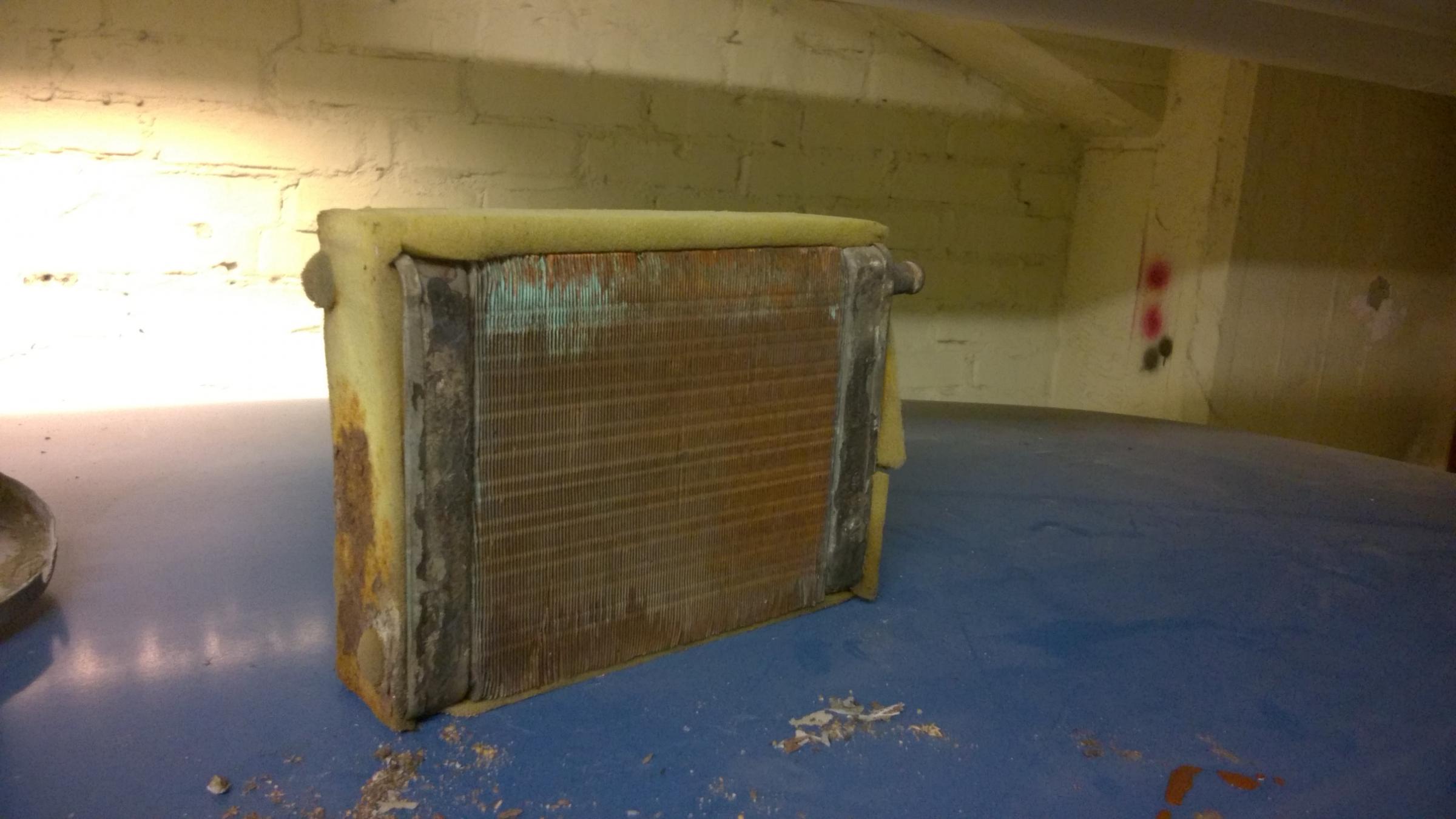

ZepeteuZ Kirjoitettu 29. Marraskuuta, 2015 Kirjoittaja Raportoi Kirjoitettu 29. Marraskuuta, 2015 Hyvä,kiitokset! Jos kenno on sökö,onko niitä saamaksissa? Korjatakin pystynee näin vanhoja kennoja. Komeaksi olet boxit saanut,kuin uudet! Mun lämppärin kotelo on jälkeenpäin sutattu jollain saunavihdalla harmaaksi,tarrat on alla mutta maalattu yli! Jos näitä tarroja/logoja jossain on tarjolla niin vinkatkaa!
Birchbay garage Kirjoitettu 29. Marraskuuta, 2015 Raportoi Kirjoitettu 29. Marraskuuta, 2015 Kennoja näkyy saavan uusia, hintaa satasen verran :-\ Vanha kenno kannattaa varmaan korjata, jos ei ihan riekaleina ole...
Mini1380 Kirjoitettu 29. Marraskuuta, 2015 Raportoi Kirjoitettu 29. Marraskuuta, 2015 Suosittelisin kyllä uusimaan samoin kuin jäähdyttäjänkin, noihin on vuosien mittaan kerääntynyt niin pal pskaa sisälle et lopputuloksena on muuten yksi lämpövikainen Mini lisää.
Mini1380 Kirjoitettu 29. Marraskuuta, 2015 Raportoi Kirjoitettu 29. Marraskuuta, 2015 jotain lämppärintarroja ainakin tuolta:http://www.stickyfingersdecals.com/ourshop/cat_244592-Heater-Fascia-Decals.html
Mini1380 Kirjoitettu 29. Marraskuuta, 2015 Raportoi Kirjoitettu 29. Marraskuuta, 2015 alle 60£ uusi lämppärinkenno Spareksella.
Mini1380 Kirjoitettu 29. Marraskuuta, 2015 Raportoi Kirjoitettu 29. Marraskuuta, 2015 Suomessakin saa teetettyä ensiluokkaisia entisöintitarroja:http://www.hannulat.com/

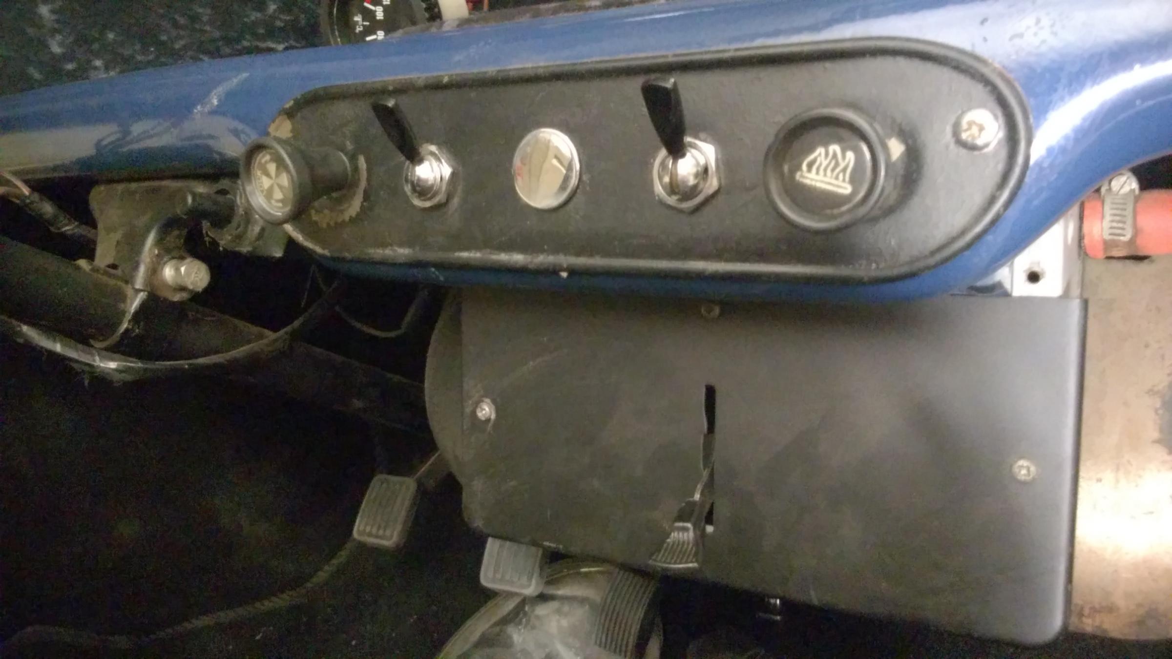

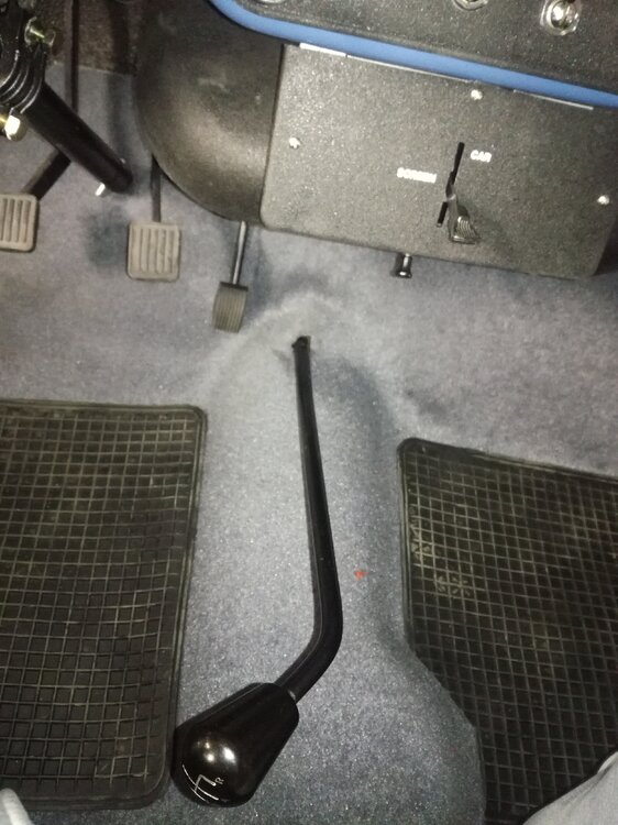

ZepeteuZ Kirjoitettu 29. Marraskuuta, 2015 Kirjoittaja Raportoi Kirjoitettu 29. Marraskuuta, 2015 Good! Kytkinpaneeli,lämppärin etulevy ja sivuilla olevat poskilevyt ovat röpelöpintaisia,mattaa. Muistuttaa tiettyä jauhemaalin pintaa. Tosin tuolloin ei moisia tekniikoita vielä kait ollut. Mun etulevyssä ei ollut edes asennosta kertovia tekstejä,screen etc. Käytetyt hyvät tulevat tietysti ensin kyseesseen.
koirankoppi Kirjoitettu 29. Marraskuuta, 2015 Raportoi Kirjoitettu 29. Marraskuuta, 2015 Katkaisinten etulevyssä ei alunperinkään ole mitään tekstejä. Lämppärissä tekstit etulevyyn on maalattu. Jäähdyttäjä kannattaa ilman muuta ostaa uusi, vaikka vanha ei vuotaisikaan. Jäähdytysteho on kuitenkin kadonnut. Säästyy monelta harmilta sitten joskus ajellessaan. Samoin lämppärin kenno, jos vähänkin epäilee. Paikkailemaan ei kannata ruveta. Sellaista maalia millä tuon "röpelöpinnan" saa aikaan oli ihan oikeasti saatavissa, en nyt vain muista nimeä? Mobilistien kautta se aikanaan hoitui. Sellainen lämppärin etulevy missä tekstit näkyvät, ehkä löytyy maaseudun romuista??
Birchbay garage Kirjoitettu 29. Marraskuuta, 2015 Raportoi Kirjoitettu 29. Marraskuuta, 2015 Ite meinasin kokeilla lämppärin etulevyyn tuota kurttumaalia: http://www.nettimaalikauppa.fi/VHT-Wrinkle-Plus Tekstit vois kokeilla teettää jossain tarrapuljussa... Mulla oli lämppärin päädyssä tollanen teksti:
ZepeteuZ Kirjoitettu 29. Marraskuuta, 2015 Kirjoittaja Raportoi Kirjoitettu 29. Marraskuuta, 2015 Taas tuli niin hianoja linkkejä että oksat pois,KIITOS! Nämä kennot siis lähtee vaihtoon ilimammuuta,ei o kivaa olla tienposkessa, paitti heittämässä vettä. Etupaneelilla jossa textit tarkoitin juuri tuota lämppärin isoa plattaa. Onko Minisparesin toimituksissa isompia ongelmia ollut? No nämä tekniikkapuolen jutut ovat sitten ens kesän/syksyn tilauksia ja paljon löytyy jo suoraan kotosuomesta. Mutta kun rahtina tilaa, lienee sama vaikka tu- lisivat muualtakin.

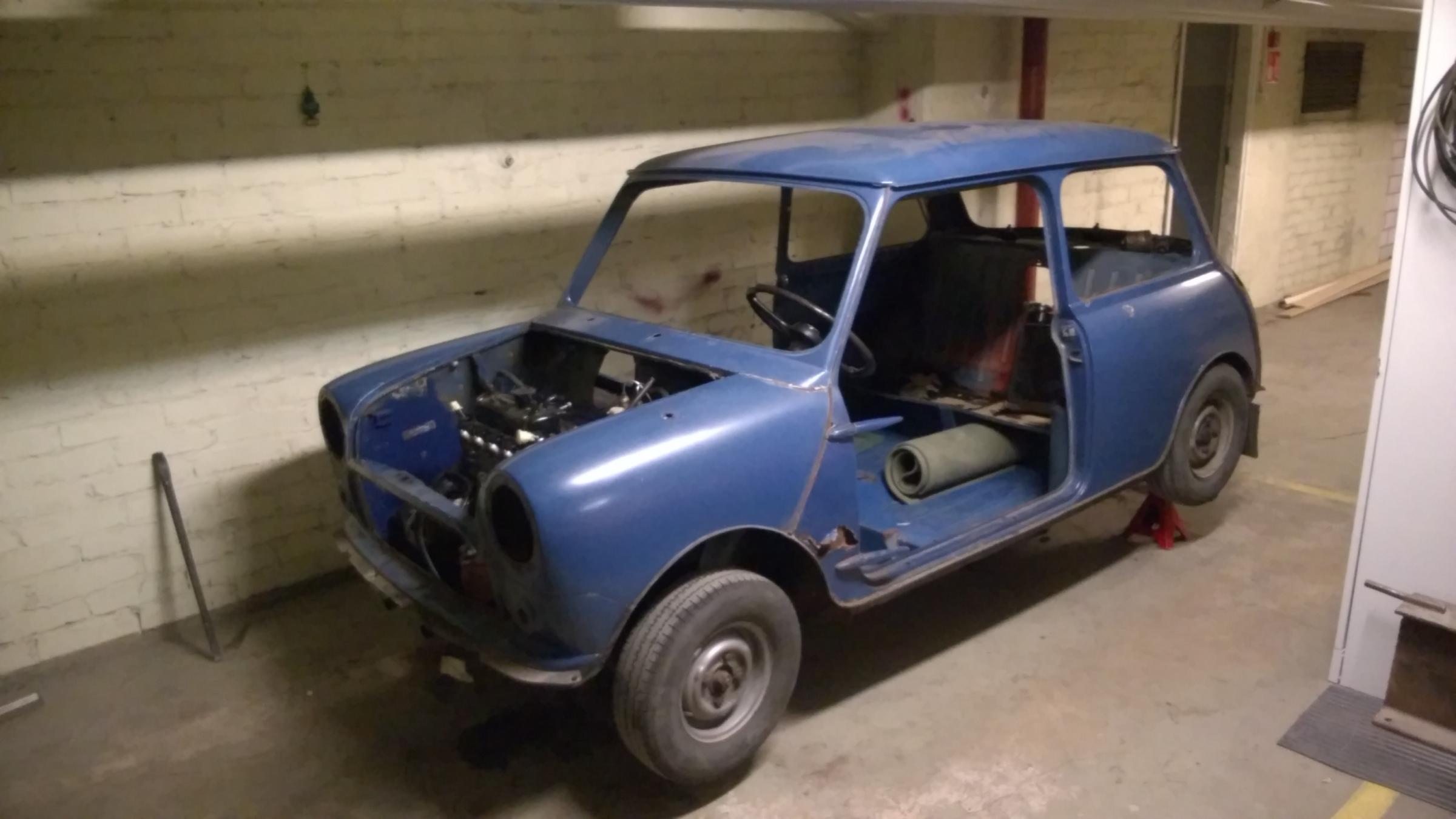

ZepeteuZ Kirjoitettu 25. Joulukuuta, 2015 Kirjoittaja Raportoi Kirjoitettu 25. Joulukuuta, 2015 Mitenkähän saisin selville oikean värin miniin? Onko se jotenkin selvitettävissä vaiko vain maalipintaa fragmentoimalla(ottamalla kerroksia kirurgin veitsellä esiin)?http://www.austinminiwebsearch.com/paint_bleu.html linkistä löytyy lähelle jo sävy Clipper blue bu 14. pageant blue ja cornflower tahiti blue(tumma) löytyivät linkistä http://www.mini-colours.co.uk/colours.php?m=1&b=1 Löytyyhän sitä mahdollista wanhaa wäriä auton sisätiloista kun autot maalattiin ilmeisesti ulkoa ja sisältä samalla värillä? Josko Imperial muistaisi oliko sinisen sävyjä montaakaan 60-luvulla?
ZepeteuZ Kirjoitettu 25. Joulukuuta, 2015 Kirjoittaja Raportoi Kirjoitettu 25. Joulukuuta, 2015 Ohessa vähän muistutukseksi väriä. Kori on uudelleenmaalattu ainakin tiivisteissä oli maalia.

ZepeteuZ Kirjoitettu 26. Joulukuuta, 2015 Kirjoittaja Raportoi Kirjoitettu 26. Joulukuuta, 2015 Kiitos huojentavasta tiedosta. Tietääkö tuon perusteella automaalari sävyn vai lyödä värisävymalli kouraan? En itse löytänyt värikartoista kuin nimen. Linkeistä kiitollinen!
jyppe Kirjoitettu 26. Joulukuuta, 2015 Raportoi Kirjoitettu 26. Joulukuuta, 2015 ainakin kun minä kävin paikallisesta automaalaamosta hakemassa aluksi alkuperäisellä koodilla maali niin sano että ei löydy enää ja toin toisella kerralla maaleissa olevan mallikappaleen ja sen avulla saatiin maaliväri. Daffin maali valikoimasta varmaan löytyy parhaiten, ainakin automaalari sanoniin.
imperial Kirjoitettu 26. Joulukuuta, 2015 Raportoi Kirjoitettu 26. Joulukuuta, 2015 Kiitos huojentavasta tiedosta. Tietääkö tuon perusteella automaalari sävyn vai lyödä värisävymalli kouraan? En itse löytänyt värikartoista kuin nimen. Linkeistä kiitollinen! Mitään vertailutaulukoista en löytänyt. Ei minkään maalifirman sivuilta. Liitteenä vielä yksi kartta, mutta ei sekään minnekään johda, ikävä kyllä.
ZepeteuZ Kirjoitettu 26. Joulukuuta, 2015 Kirjoittaja Raportoi Kirjoitettu 26. Joulukuuta, 2015 Kyllä tähän ratkaisu löytyy tavalla tai toisella,vaatii vain hieman syvempää värianalyysiä. Kiitän nöyrimmin avustanne/tiedoista! MR:n riittänee tarpeeksi lähelle.
