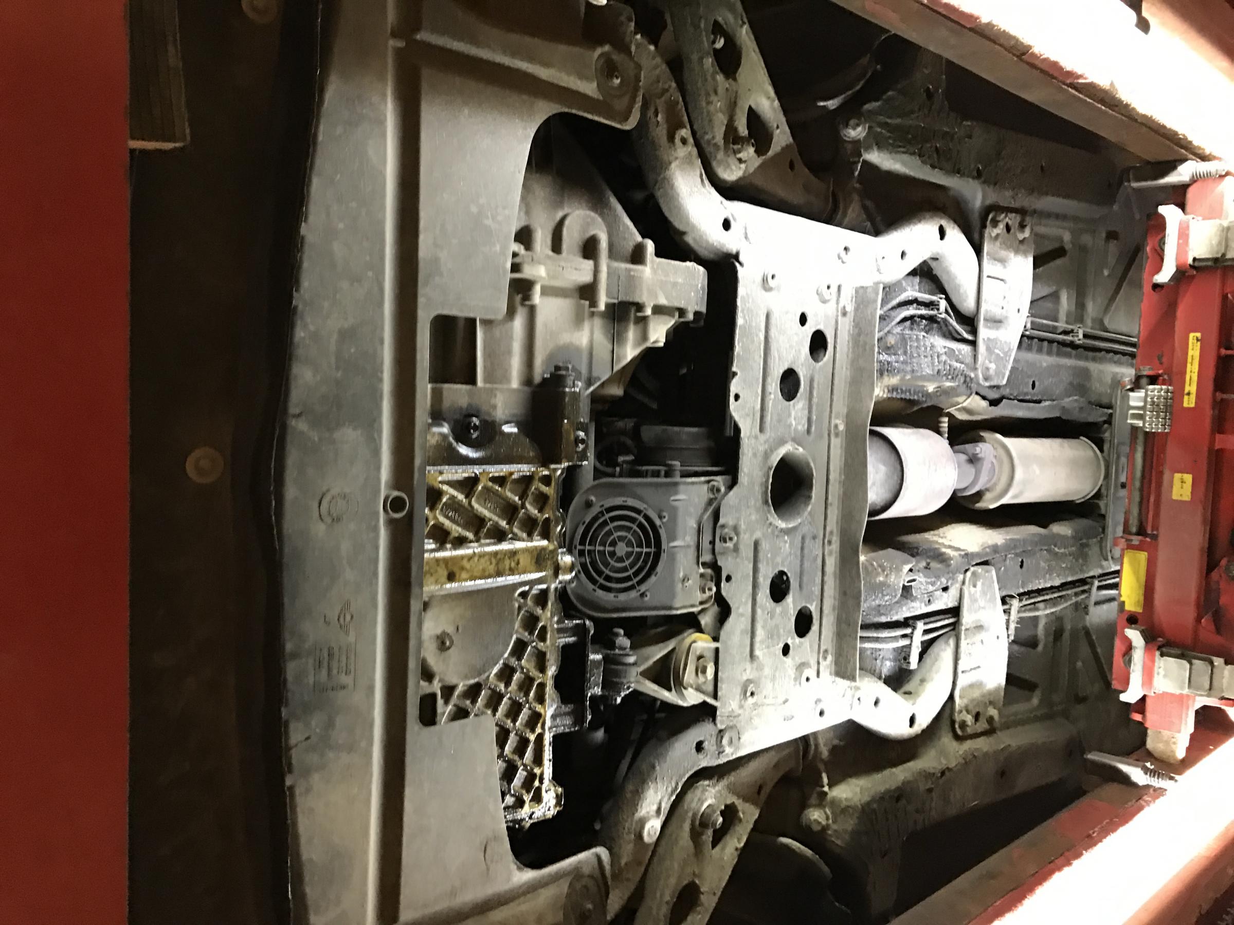

JemenJ Kirjoitettu 22. Joulukuuta, 2016 Kirjoittaja Raportoi Kirjoitettu 22. Joulukuuta, 2016 Kävin leimalla. (130tkm) Ei huomautuksia ja läpi meni. Muutamia huomioita kuitenkin... - alatukivarsien suojakumit olivat tulossa tiensä päähän (ne jotka kiinnittyy koriin eli suojaako ne jotain puslia?) - moottorin öljypohja oli kostea öljystä, ei kuitenkaan merkkaa reviiriä eikä huomautusta asiasta tullut. Joku tiiviste alkaa antautua? - oikealla raidetangon päässä tuntui kuulemma ihan olematon klappi. Tästäkään ei huomautuksia. Kannattaako noi tukivarsien suojakumit vaihdattaa? Kannattaako samalla vaihtaa tukivarretkin? Mites toi öljyvuoto, onko pian läikkä tallin lattialla? :(
next Kirjoitettu 22. Joulukuuta, 2016 Raportoi Kirjoitettu 22. Joulukuuta, 2016 Nyt on pakko kysyä mitä meinaat alatukivarsien suojakumeilla? Ei siellä ole kuin puslat. Jos taas ne on riekaleina niin puslat on entiset.
JemenJ Kirjoitettu 22. Joulukuuta, 2016 Kirjoittaja Raportoi Kirjoitettu 22. Joulukuuta, 2016 Ilmeisesti sitten ne puslat on menossa pian. Inssi puhui suojakumeista joten oletin että siellä on sitten sellaiset. Hyvä kun tarkentuu :)
johnny Kirjoitettu 22. Joulukuuta, 2016 Raportoi Kirjoitettu 22. Joulukuuta, 2016 onhan siellä pari alapalloakin.. jos inssi puhui suojakumeista, nii eiköhän se suojakumeja sitten tarkoittanut. tosin pallojen ei tukivarren ;)
