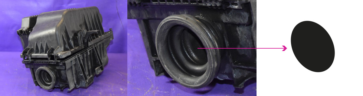

pulla Kirjoitettu 7. Heinäkuuta, 2016 Kirjoittaja Raportoi Kirjoitettu 7. Heinäkuuta, 2016 Huh, pelästyin tuota Dillen kommenttia "Vaikutus normiajossa oli pettymys..." onneksi osalla ainakin eroa on. Muistelin lukevani jostain ennen pyörän tilausta että -17% pitäisi tulla n. 20–30 hp lisää. Väliin tietämättömän kysymys. Hankkisin JCW ilmaboxin ja siinä on kumimainen uloke, samanlainen on myös vakiossa (ohessa kuva). Mikä sen tehtävä on? Elää/vaimentaa tärinää? Samassa reiässä on ohut muovinen tulppa, otanko pois?

Igor Kirjoitettu 8. Heinäkuuta, 2016 Raportoi Kirjoitettu 8. Heinäkuuta, 2016 Huh, pelästyin tuota Dillen kommenttia "Vaikutus normiajossa oli pettymys..." onneksi osalla ainakin eroa on. Muistelin lukevani jostain ennen pyörän tilausta että -17% pitäisi tulla n. 20–30 hp lisää. Väliin tietämättömän kysymys. Hankkisin JCW ilmaboxin ja siinä on kumimainen uloke, samanlainen on myös vakiossa (ohessa kuva). Mikä sen tehtävä on? Elää/vaimentaa tärinää? Samassa reiässä on ohut muovinen tulppa, otanko pois? Mä nappasin ton tulpan pois viime remontin yhteydessä, ja imuäänet ainakin lisäänty selkeesti. Itsellä tuli ainakin selkeä ero JCW:n rullasta (-11%) tuohon -17% rullaan. Kumma jos ei vakio rullaan verrattuna tulis mitään... max. ahtopaineet nousi jotain 0.2bar, eli ei mitään mahdotonta, mutta isoin ero olikin perstuntumalla tuolla 3000-4000rpm kohdilla.
