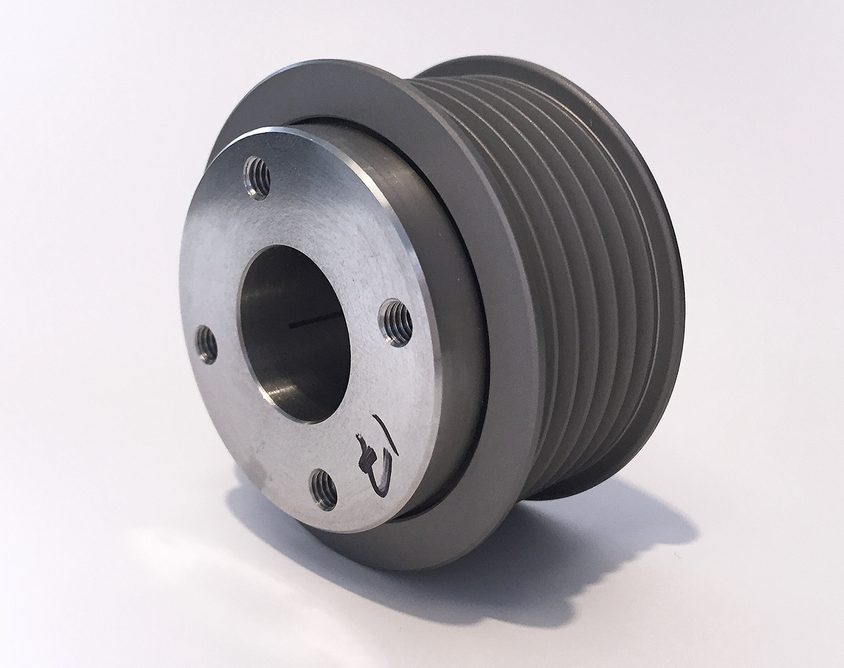

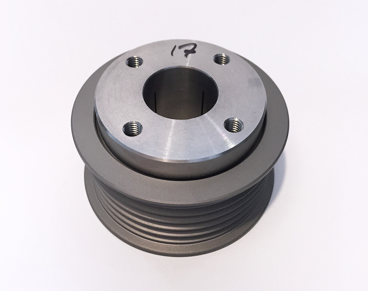

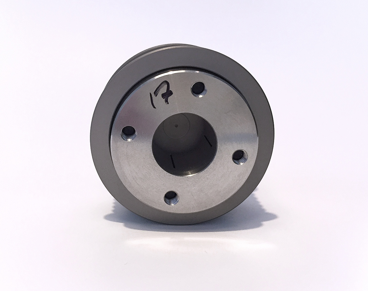

pulla Kirjoitettu 1. Huhtikuuta, 2016 Kirjoittaja Raportoi Kirjoitettu 1. Huhtikuuta, 2016 Orranje vastasi, Kavs Lightweight +£15 pulley kysymykseen: Yes it is a new product. The inner parts of the pulleys are the same, but the outer part is made of steel on the original pulley, and aluminium on the lightweight (both are coated). The standard version is 447g and the lightweight is 230g. We also sell a lightweight +2% crank pulley, and +5% lightweight alternator pulley.
Igor Kirjoitettu 1. Huhtikuuta, 2016 Raportoi Kirjoitettu 1. Huhtikuuta, 2016 Pitääpä punnita tuo oma Kavs -17% rulla kun otan sen irti. :)

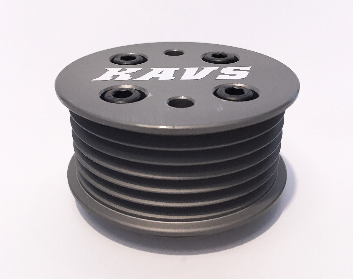

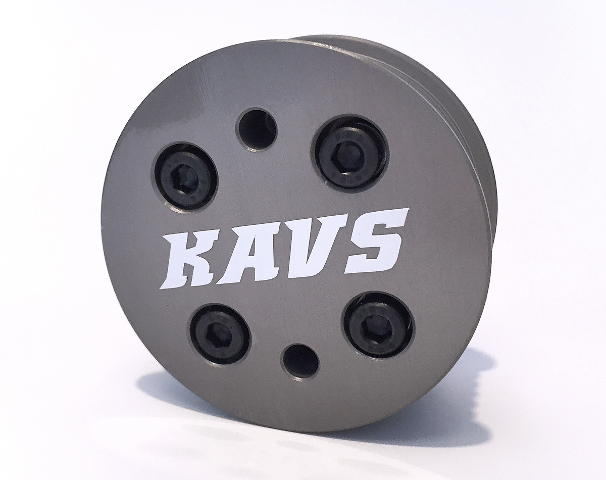

pulla Kirjoitettu 15. Huhtikuuta, 2016 Kirjoittaja Raportoi Kirjoitettu 15. Huhtikuuta, 2016 Tilasin viime perjantaina Orranjen kautta pyöräsetin ja tänään saapui paketti. KAVS Motorsport Reduced Supercharger Pulley 17% lightweigh Supercharger Belt 17% NGK Sparkplugs BCR8ES £161.60 toimitettuna Suomeen. Ohessa muutama kuva kevennetystä pyörästä. Koitan muistaa punnita pyörän illalla heviosastolla. Igor 1
Dille Kirjoitettu 15. Huhtikuuta, 2016 Raportoi Kirjoitettu 15. Huhtikuuta, 2016 Voi kettu,tahtoo kanssa. Hihnanvaihto olisi juuri kanssa edessä niin samallahan nuokin menisi... Igor and pulla 2
pulla Kirjoitettu 15. Huhtikuuta, 2016 Kirjoittaja Raportoi Kirjoitettu 15. Huhtikuuta, 2016 Samallahan se. Postin vaaka näytti 222g (tyttö jo kyseli mihin postitetaan...) ja 224g talousvaa'alla.
