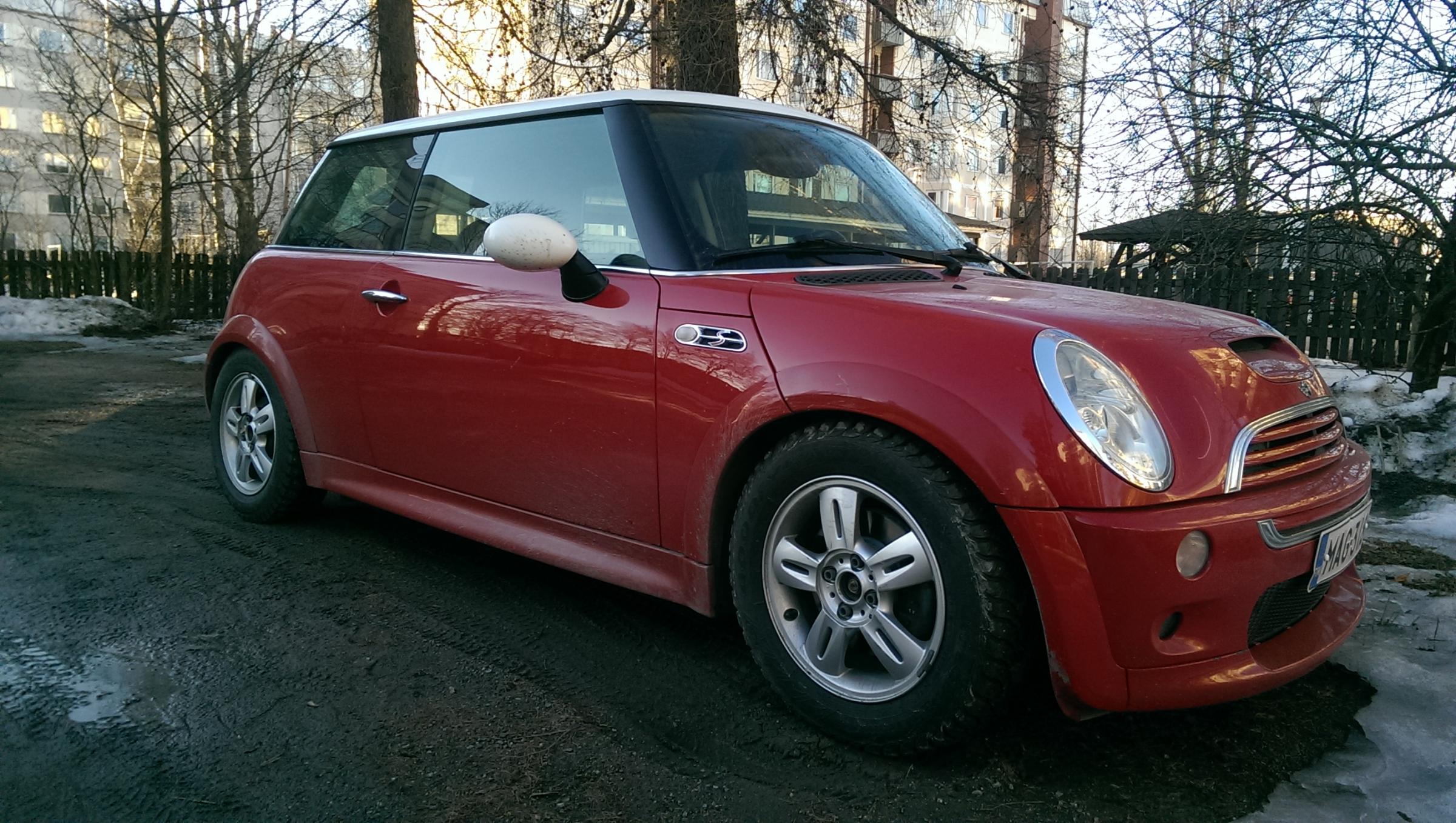

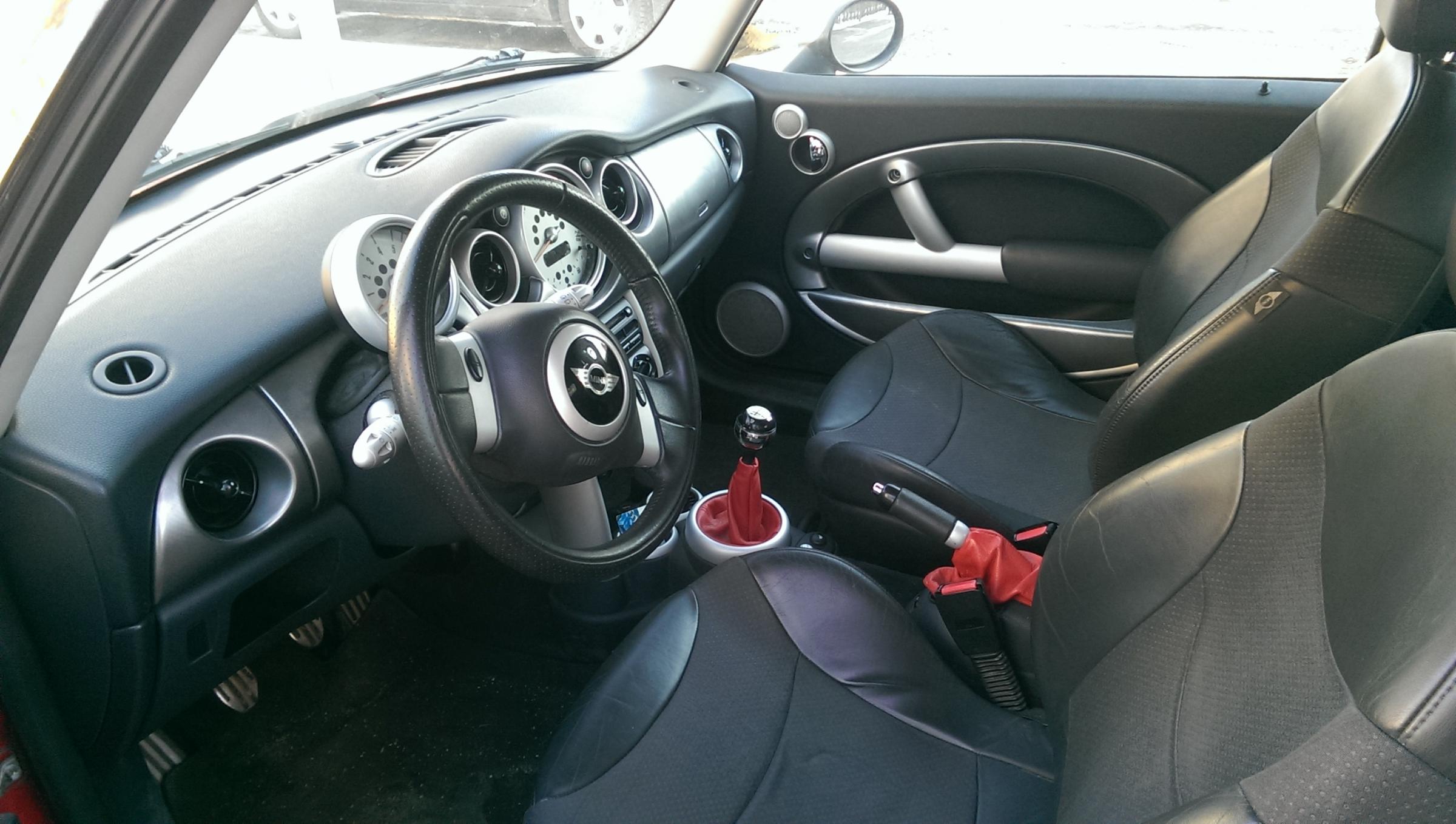

MattiH Kirjoitettu 15. Maaliskuuta, 2015 Raportoi Kirjoitettu 15. Maaliskuuta, 2015 Hei kaikille. Ostin ensimmäisen mini cooperini hiljattain, ja vaikka autot ovat entuudestaan suht. tuttuja, niin tähän en ole pahemmin vielä perehtynyt. Oikeastaan auto tuli aikamoisena heräteostoksena, kun pääsin koeajamaan siskoni vastaavaa, mutta vapaastihengittävää autoa. Heitin aika alhaisen tarjouksen eräästä huomiota vaativasta Cooper S:stä, joka sitten jäikin minulle. Autolla ajettu 170tkm. Tämä ei ole varsinainen projekti, koska toisin kuten yleensä autojen/prätkien kanssa, en ajatellut leväyttää miniä pahvilaatikoihin. Tästä olisi tarkoitus saada sellanen harraste/käyttöauto, jota laittelen aina kun kerkiän. Lisäksi topic on siksi hyödyllinen, että voin postata tänne kaikki tyhmät kysymykset, mitä tulee mieleen. Auto on kuitenkin ollut selkeästi käyttis, ja pientä vikaa on roppakaupalla. Teknisesti vaikuttaisi oikein hyvältä, mutta etenkin maalipinnassa on tekemistä. Tulevalla viikolla lumputan maalin läpeensä, ja katsotaan tuleeko siitä mitään. Kuskinovessa on pientä ruostekukkaa alareunassa, sekä maali vähän irronnut. Maalaukseen menee, mutta vasta joskus kesällä. Lisäksi sisusta ja penkit saavat jakamattoman huomioni. Maalipinnan läpikäynnin lisäksi, olisi heti alkuun tarkoitus uusia soittimet, kaiuttimet ja laittaa äänieristys. Tästä löytyikin toisesta topic:sta tosi hyvät neuvot, joista oikeastaan tähän innostuinkin. Onhan tuo paljon parempikulkuinen kuin ajamani vapari, mutta siltikin pitäisi mennä vähän paremmin.. ;D Tarvitseeko 17% pulley paremman coolerin? Sumuisilla saarilla kerrottiin, että kyllä, mutta täällä vaikuttaa jengi vaihtavan ilmankin. Ja jos tilaan coolerin, niin onko kellään kokemusta n. 100e hintaisista, mitä ebayssa on tarjolla? Saahan noita laadukkaita 500 eurolla ja ylikin, mutta joskus muissa autoissa käyttänyt tarvikkeita ihan hyvin tuloksin. Tommonen osu silmään: http://www.ebay.com/itm/Aluminum-Bolt-On-Top-Mount-Supercharge-Intercooler-for-Mini-02-06-Cooper-S-R53-/141351942875?pt=Motors_Car_Truck_Parts_Accessories&hash=item20e93b7adb&vxp=mtr Aluksi olisi tarkoitus virittää ihan maltillisesti ja edullisesti, mutta mitään ihan paskaa en kuitenkaan halua ostaa. Jarrut on juuri tehty, joten ajellaan vakioilla aluksi. Alustasta ei ole mitään tieto, että onko orginaali. Selvinnee viikonloppuna, mutta ainakin pirun jämäkän oloinen, ja vaikuttaa aika matalalta. Myöskin vetarit tuntuis vähän täristävän polkimeen pintakaasulla, vaihdetta vaihtaessa. Ilmeisesti tulee vetareiden asennosta, tai näin lueskelin lontoon foorumilta. Madallusta ajattelin aluksi, mutta raapii tuo jo nyt välillä täällä Keski-Suomessa, ja tuota täristystä ei enempää tarvitsisi. Vanteet olisi myös ostoslistalla. Kuvissa on 15" talvifillarit, ja kesäksi on minin orkkikset vanteet kitkoilla.. Nuo orginaalit+kitkat voisi olla myynnissä, jos joku tarvitsee. Vanteista en oo mitään vielä päättänyt, mutta ehkä jotkut BBS -tyyliset kennovanteet. Jotenkin tuntuis, et 16" vois olla aika passeli. Maksimissaan 17", mut sillon toi valmiiks kivireki alusta vois olla vielä vähän kovempi. ::)

Igor Kirjoitettu 16. Maaliskuuta, 2015 Raportoi Kirjoitettu 16. Maaliskuuta, 2015 Onnittelut ostoksesta :) Toi ebayn välijäähdytin kyllä näyttää juuri hintaiseltaan. Kannattaa kattella ennemmin käytettyjä brittifoorumeilta (punnan kurssi tosin näyttää aika pahalta just nyt) ja ebaystä. Tommosella -17% hihnapyörällä saa isommankin kuulerin lämpiämään, mutta kyllä vakiollakin varmaan pärjää jos ei oo tarkotus ajaa rataa tai muuten vaan vetää koko ajan punarajalla. Autos näyttää vakiota matalammalta, eli kaippa siellä joku madallussetti on. Jos ne sun vakiovanteet on 16", niin voisin olla kiinnostunut...

MattiH Kirjoitettu 16. Maaliskuuta, 2015 Kirjoittaja Raportoi Kirjoitettu 16. Maaliskuuta, 2015 Igor, kiitos selvennyksestä. Taitaa jäädä itselläkin tekemättä vacuum gain -hässäkkä. Vanteet on juurikin 16". Voin laittaa kuvia, kun käyn tallilla viikonloppuna. Nojoo, tuntuu kyllä niin jämäkältä alusta, että ei voi olla ihan vakio. Tai sitten vain -30% jouset vakio iskareissa. Joo, pitänee katsella netistä noita coolereita ajan kanssa. Kyllä tolla nytkin auttavasti kerkee, ettei sinänsä ole kiire.

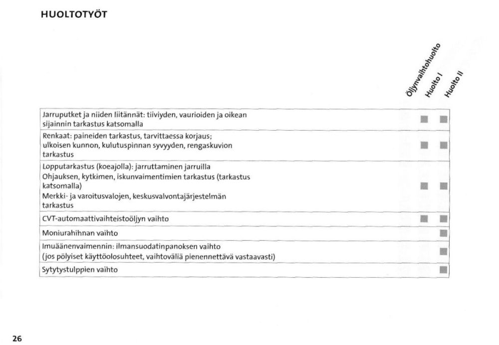

MattiH Kirjoitettu 16. Maaliskuuta, 2015 Kirjoittaja Raportoi Kirjoitettu 16. Maaliskuuta, 2015 Mites muuten, onko tuolla tekniikan puolella jotain, mitä kannattaisi ekana tarkastaa? Ketjunkiristimen ajattelin tutkia, ja ketjun muutenkin. Myöskin ahtimeen vois varmaan vaihtaa öljyt. Tässä on täydellinen huoltokirja, mutta missään ei kerrota, mitä on sisältynyt esim "huolto II" -huoltoon, joka tehty 100tkm kohdalla. Lähinnä tuossa kirjassa on mainintoja, suodattimista, öljyistä, tulpista ja jarrunesteistä. Sitten nuo huolto I, huolto II -leimat.
todeveni Kirjoitettu 16. Maaliskuuta, 2015 Raportoi Kirjoitettu 16. Maaliskuuta, 2015 Tässä on täydellinen huoltokirja, mutta missään ei kerrota, mitä on sisältynyt esim "huolto II" -huoltoon, joka tehty 100tkm kohdalla. Lähinnä tuossa kirjassa on mainintoja, suodattimista, öljyistä, tulpista ja jarrunesteistä. Sitten nuo huolto I, huolto II -leimat. Saattaa jossain päin galleriaa olla tää kuva, mutta en pikaisella etsimisellä löytänyt. Joten liitteenä tuo mitä pitäisi eri huoltoihin kuulua.
Igor Kirjoitettu 17. Maaliskuuta, 2015 Raportoi Kirjoitettu 17. Maaliskuuta, 2015 Ketjunkiristimen kunto selviää aika hyvin korvakuulolla; jos kärry ei kuulosta tyhjäkäynnillä diisseliltä, niin on kunnossa ;) Kiristimen vaihto on suht simppeli homma jos alkaa ääntämään. Ketju on aika paljon työläämpi, mutta eipä näissä juuri sen kanssa ole ollut ongelmia, tai ainakaan omiin korviin ei ole kuulunut. Kiristimen pettäessä lähinnä ne ketjun laahaimet (muovia) saattaa kärsiä. Huolto II näköjään sisältää moniurahihnan vaihdon. Sen kunto kannattaa kyllä tarkasta aika ajoin. Se kun katkeaa, niin hihnankiristin saattaa pärähtää kampiakselin hihnapyörää vasten, ja sitten menee sekä kiristin että hihnapyörä vaihtoon. Se hihnankiristinkin on kuluvaa tavaraa, saattaa alkaa vanhemmiten pitämään ääntä/kolisemaan. Bensanpaineen säätimelle menevä alipaineletku kannattaa kans tarkistaa silloin tällöin. Irtoamista ei välttämättä ajossa huomaa, ja seurauksena on liian laihat seokset täyskaasulla ja pahimmassa tapauksessa konerikko. Sen letkun kumiset päät kovettuu ajan mittaan, ja sit se saattaa tipahtaa irti jommasta kummasta päästä. Ite oon varmistanut sen paikallaan pysymisen nippusiteillä. Ahtimen öljynvaihto on melkonen savotta, vaatii ahtimen irrottamisen. Mutta ihan suositeltava operaatio sekin, varsinkin sieltä vesipumpun päästää tahtoo öljyt kadota ajan mittaan. Pitäs tehdä omaan ko. operaatio tässä kevään aikana.
MattiH Kirjoitettu 17. Maaliskuuta, 2015 Kirjoittaja Raportoi Kirjoitettu 17. Maaliskuuta, 2015 Skithound, kiitos liitteestä. Selvisipähän tuokin. :) Igor, tuohon ei ilmeisesti ole koskaan kiristintä vaihdettu, ja käyntiääni on juurikin ihan kuin diesel kylmänä. ;D Etenkin starttauksen jälkeen. Siis tosi karu ääni. Ajattelin, ettei voi kuulua asiaan, ja tuo ketju tuli ekana mieleen. Kannattaako osa hakee Laakkoselta, vai ootteko saanu jostain edullisestikin? Sinne olis muutenkin tällä viikolla menoa, niin samallahan tuon ostais ja vaihtelis.
