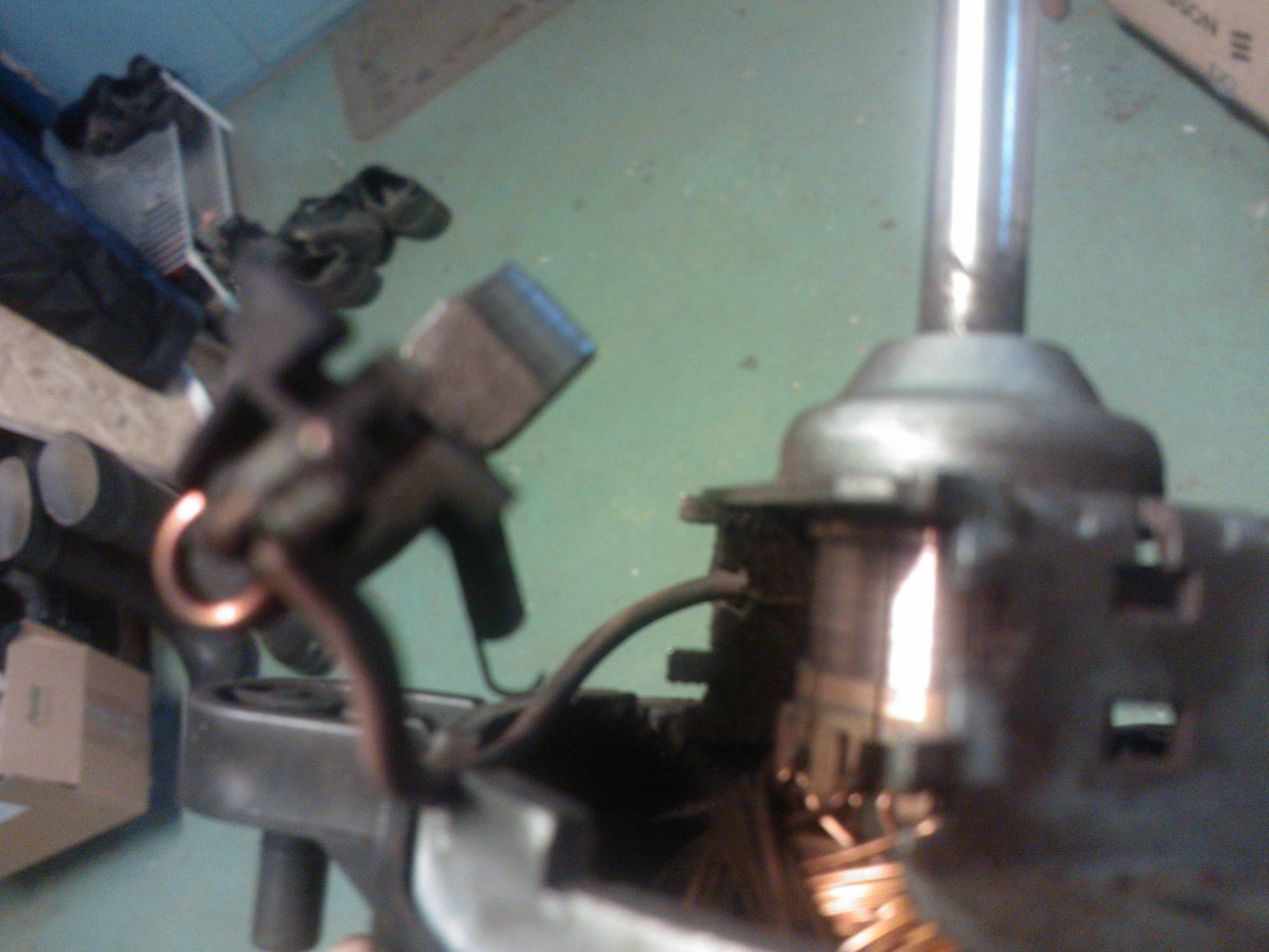

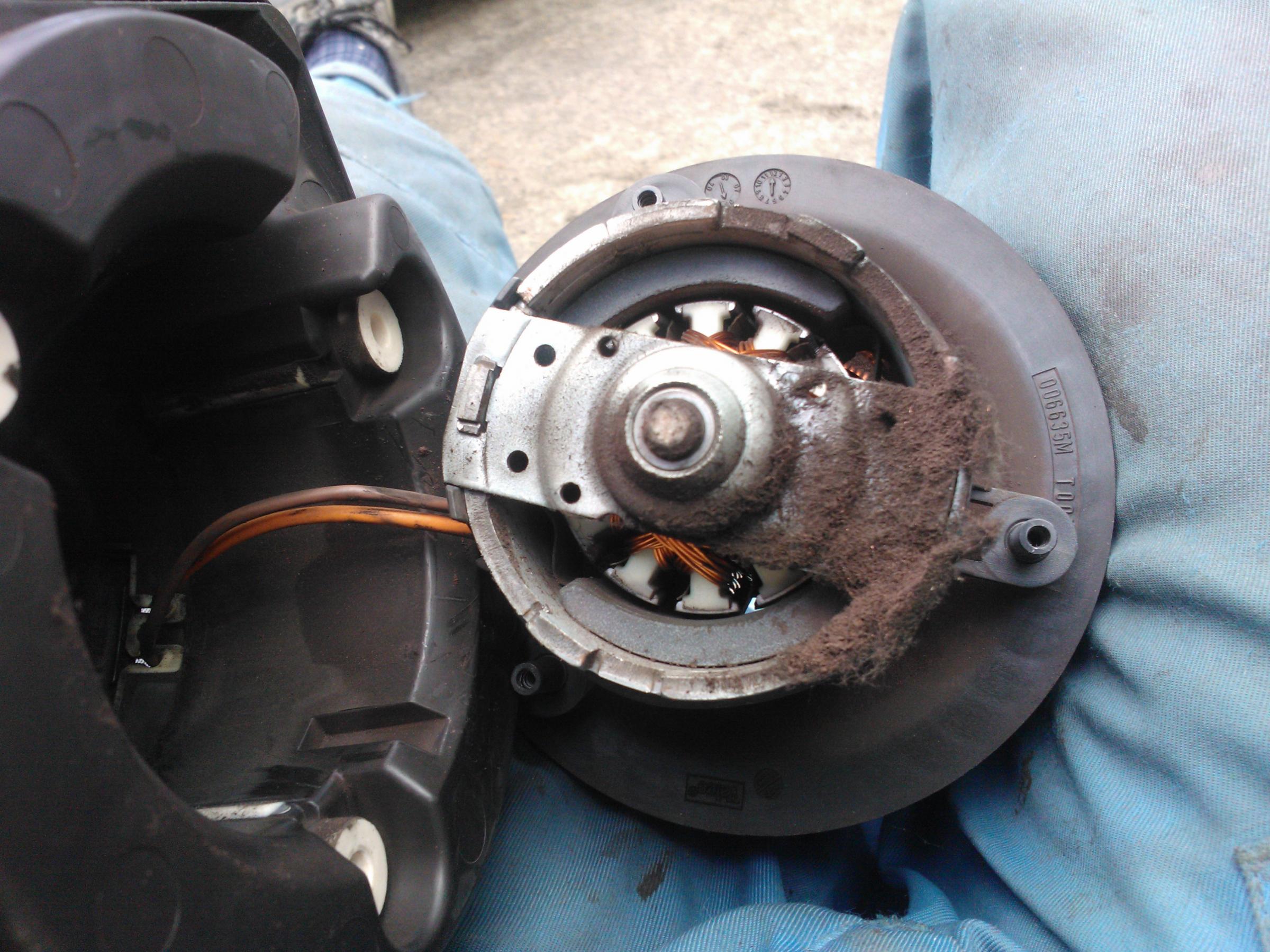

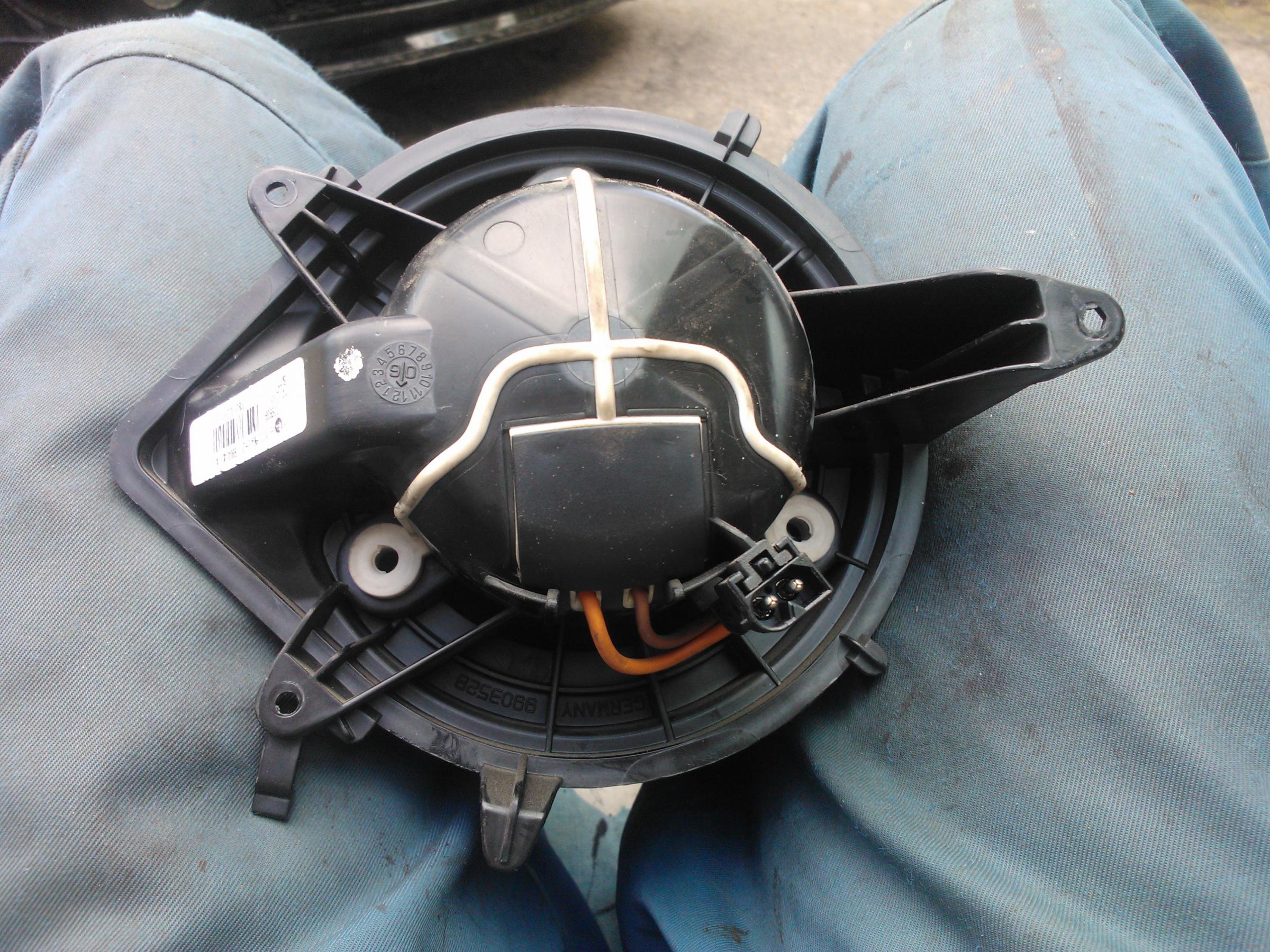

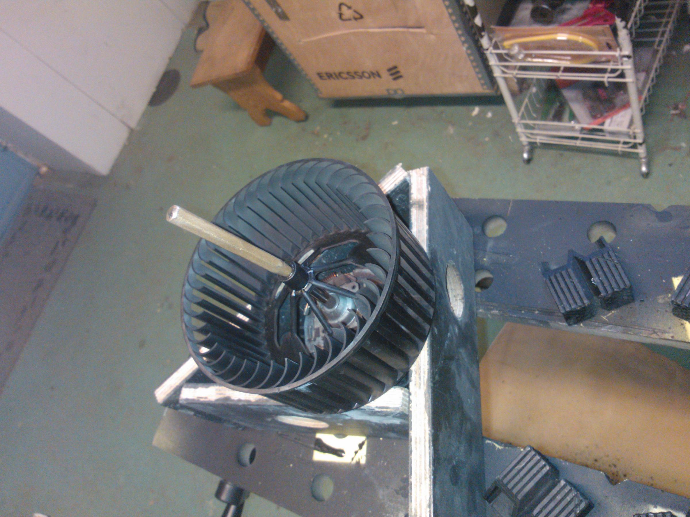

Tommik Kirjoitettu 2. Tammikuuta, 2015 Raportoi Kirjoitettu 2. Tammikuuta, 2015 Kesällä tuli törmättyä samaan ongelmaa. Minun tapauksessa Moottori piti ääntä ennen kuin lakkasi toimimasta. Moottorin irroitus oli aika hankalaa mutta takaisinlaitossa oli suurempi työ. Kätevä apu oli mielestäni räikkämensseli kun ahtaat olivat nuo työskentelytilat O:-) Moottori Ja tämmöistä likaa.. Ropellon irroitus että pääsee hiiliin käsiksi. Syy löytyi. Ankkurin kollektori kulunut syvälle uralle ja Hiili pompannut. Ensiapuna hioin hiilien reunoja viistoksi ettei pääsisi enää pomppaamaan. Nyt kylmillä keleillä pitää satunnaista ulinaa.. Kollektoria ei enää kyllä kannata sorvuuttaa vaan on aika uuden moottorin investoinnille.
ark28 Kirjoitettu 18. Elokuuta, 2019 Raportoi Kirjoitettu 18. Elokuuta, 2019 Nostetaas vanhaa aihetta. Eli vaihdettiin tänään R56 Cooperiin puhallin. Puhallin ei varoitellut etukäteen, vaan ei enää yhtenä aamuna lähtenyt pyörimään. Sain sen ensiavuksi toimimaan, kun avitti kädellä vänkärin puolelta (raitisilmasuodatin pois ja sieltä kädellä roottoria pyörittämään. Tämä ensiapu riitti vajaan viikon. Vaihto meni yo ohjeiden mukaan. Sen lisäksi otin kuskin penkin irti kokonaan (neljä pulttia + johtoliitin). Penkin irroittamalla tuli tilaa paremmin maata selällään naama kuskin jalkatilassa. Akun kenkä irti, niin ei tule airbag-herjaa liittimen irroittamisesta.. Aikaa koko hommaan meni vajaa pari tuntia. Itse moottori oli samassa kunnossa kuin Tommik:lla, eli kollektoriin oli kulunut ura, Hiilet olivat urassa ja ilmeisesti uran reunat aiheuttivat ylimääräistä vastusta moottorin pyörimiselle. Uusi puhallin on Valeon valmistama (ja näemmä alkuperäisessäkin on Valeon leima). Aeromotors.fi:n kautta hintaa tuli reilut 70 e + postikulut. Ruuvarina toimi Bilteman taipuisalla varrella varustettu meisseli + Torx-kärki.
