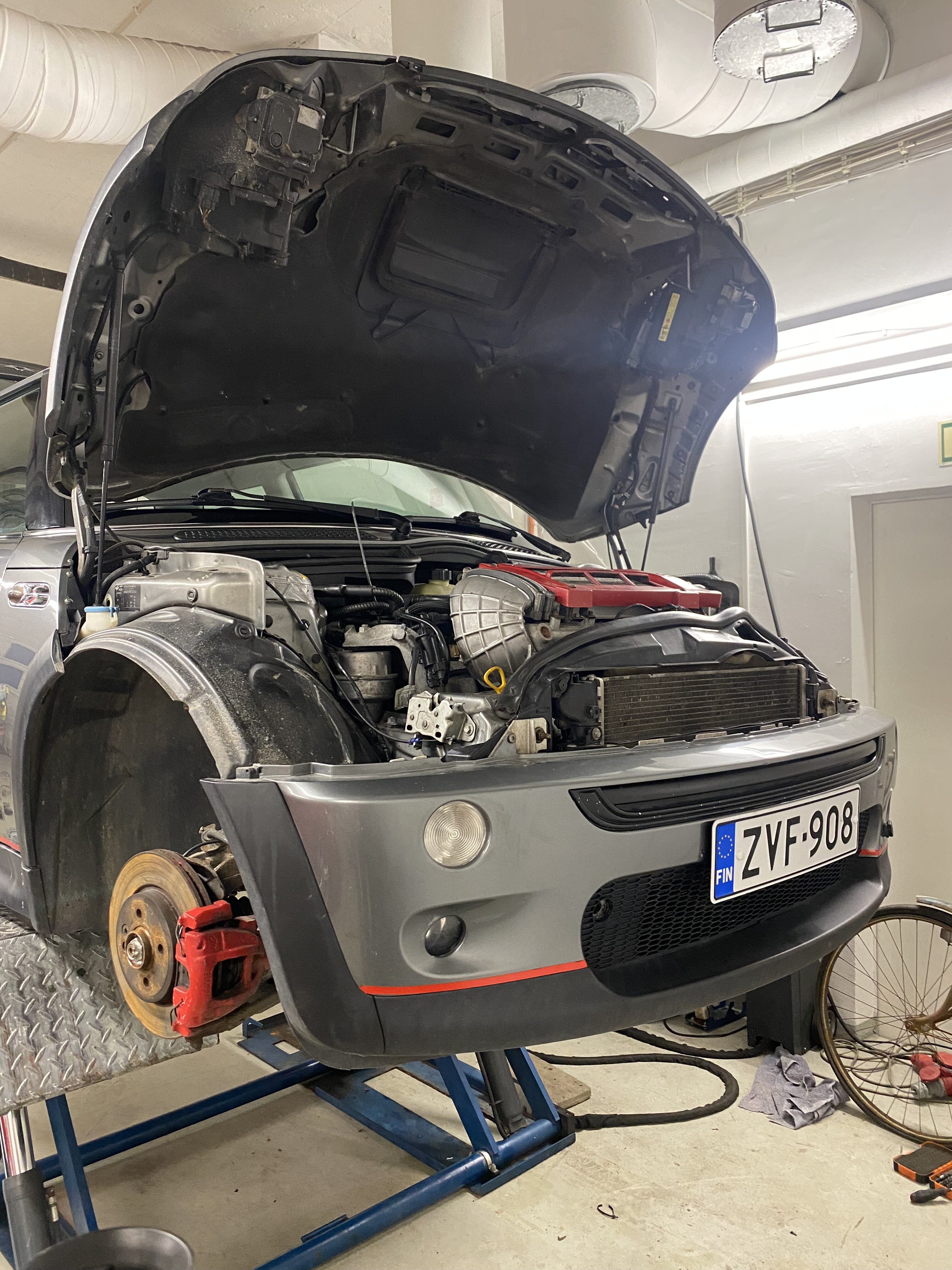

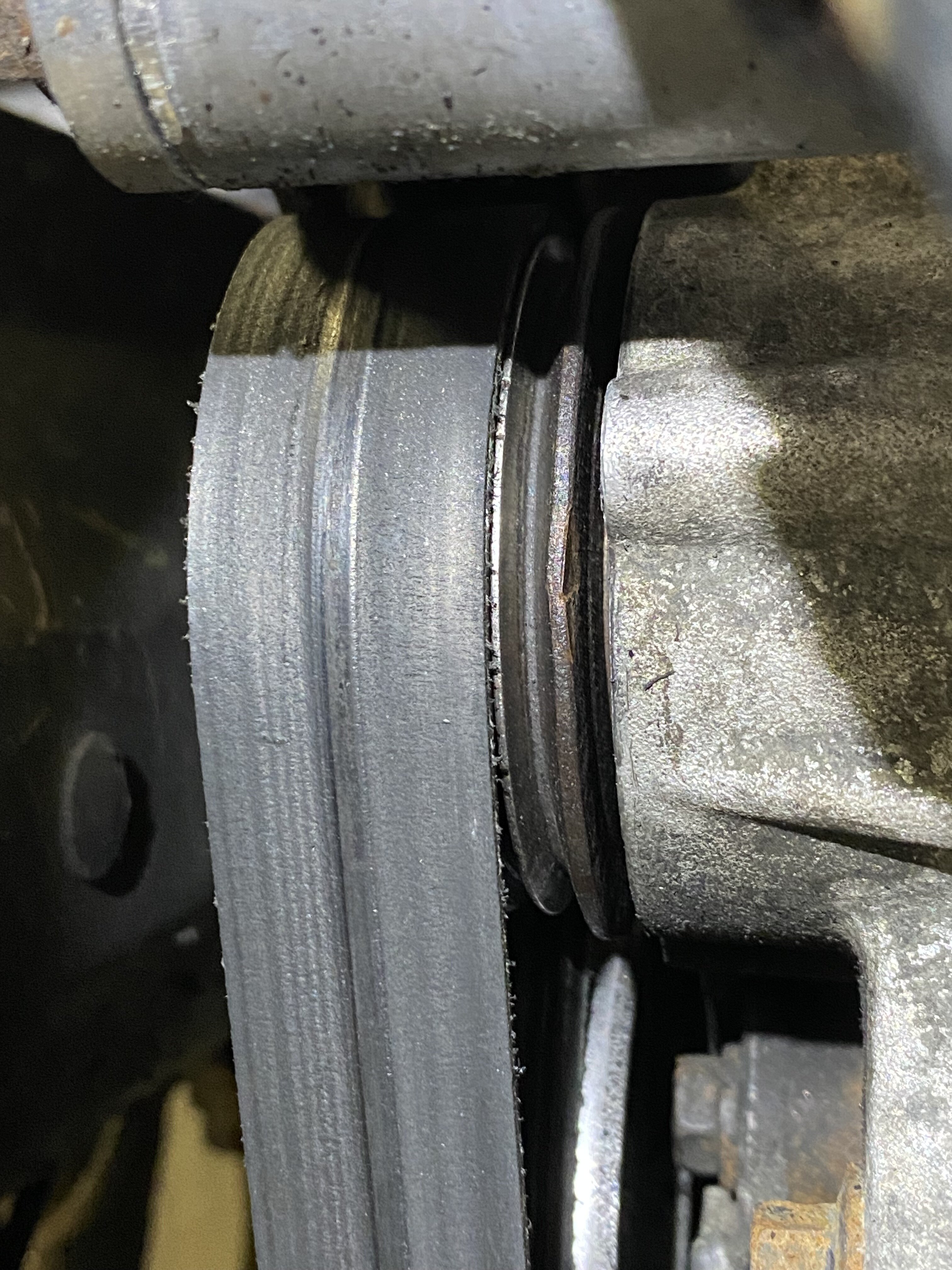

Jarge Kirjoitettu 30. Kesäkuuta, 2023 Kirjoittaja Raportoi Kirjoitettu 30. Kesäkuuta, 2023 Noniin, pieni mutta aika oleellinen korjauskohde tuli juuri hoidettua kuntoon: ohjaustehostimen pumpun jäähdytyspropelli on ollut varsin äänekäs eikä autoa oikein ole kehdannut helteillä ajella kuin syrjäteillä kaamean rallatuksen takia. Minin varaosamyynnin mukaan näitä ei ole mennyt vielä ikinä mutta ohjaustehostimen pumppuja on, epäilivät siis diagnoosini oikeellisuutta. Olisiko ensimmäinen syy toiselle Osan vaihto oli 10min homma, josta puolet kului auton nosturille asetteluun ja työkalujen hakuun auton luo Vanhan propellin laakeri oli todellakin maaliviivoilla, niin väljä, että propelli pääsi osumaan propellin runkoon. Jospa tää nyt seivais sen 1300€ arvoisen pumpun
