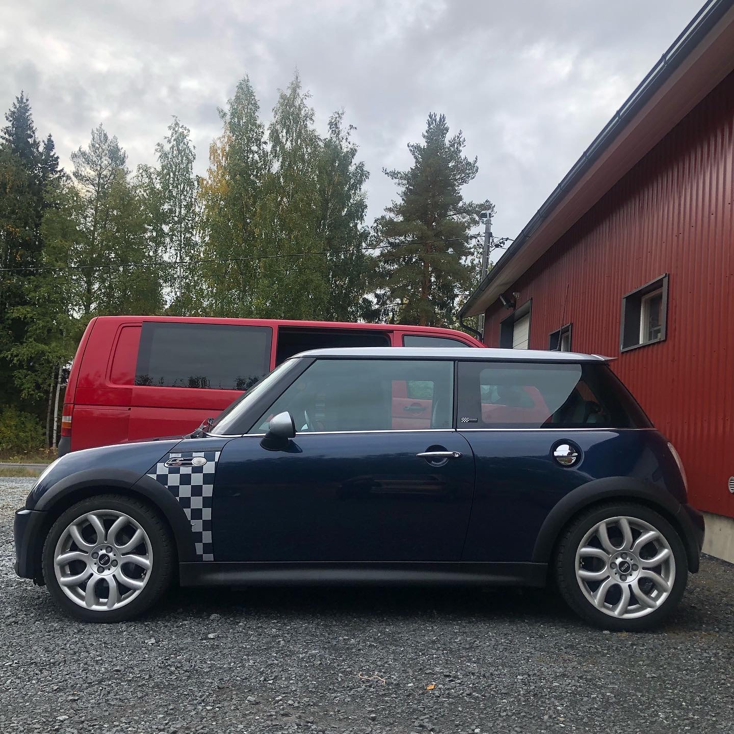

Jarge Kirjoitettu 25. Marraskuuta, 2022 Kirjoittaja Raportoi Kirjoitettu 25. Marraskuuta, 2022 Valkoisen Minin jälkeen olikin hetken hiljaista taas mutta loppukesästä tuli neljännen kerran laitettua rahaa R53:een. Oops, I did it again - B. Spears Mini Cooper S Checkmate Edition ’06 kyseessä, kohtuullisen orggis ja hyvässä kunnossa säilynyt ja kohtuullisella 165tkm ajomäärällä. Pientä projektiakin on joten…

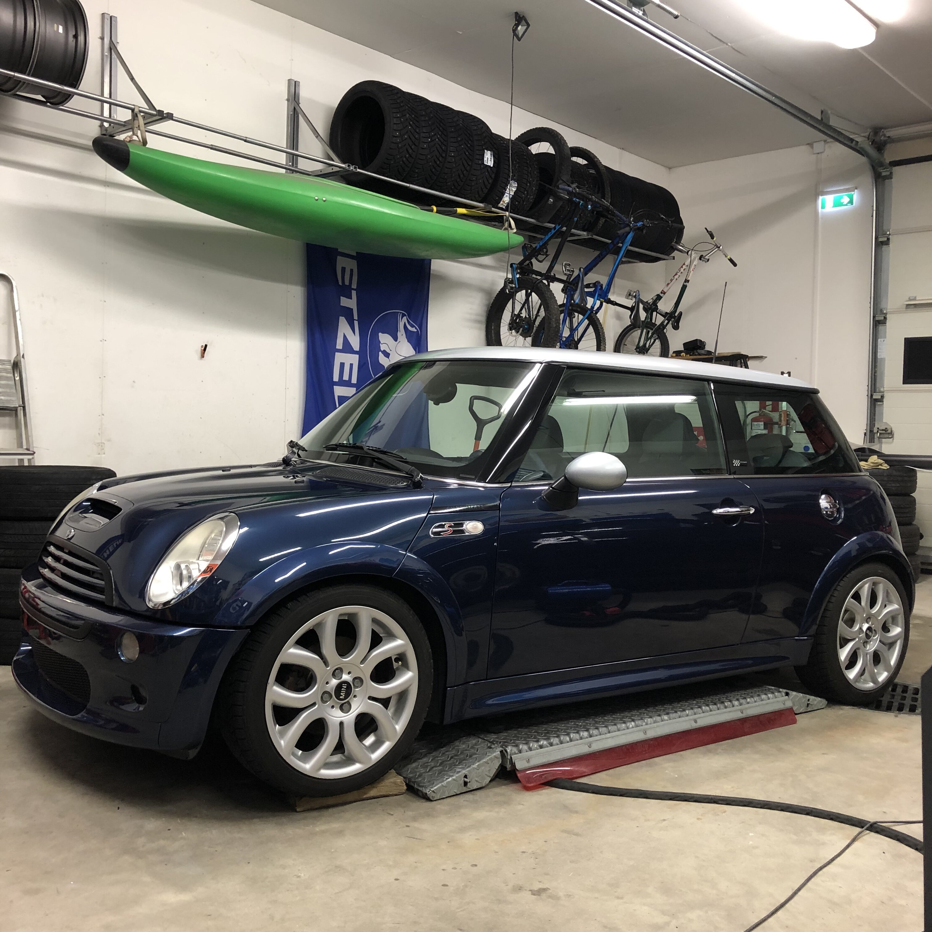

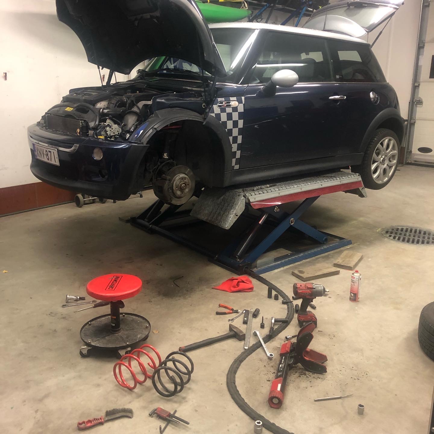

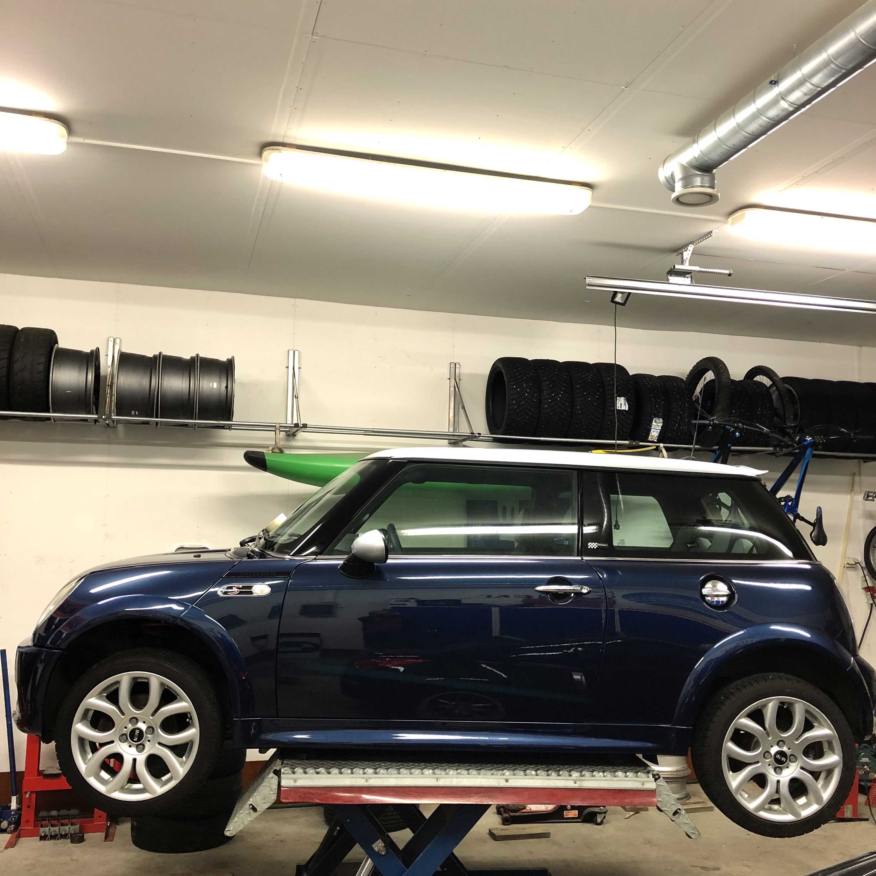

Jarge Kirjoitettu 25. Marraskuuta, 2022 Kirjoittaja Raportoi Kirjoitettu 25. Marraskuuta, 2022 Ihan ensimmäisenä, kun jonkun auton ostan, lähtee madallusjouset tilauksiin, niin nytkin. Auto veteli kiihdytyksissä jonni verran joten kulmien suuntaus nyt ainakin olisi ollut ensimmäinen steppi, H&R -30mm jouset klikkasin eBaysta matkaan… Ja niiden tultua auto harrastetalliin Kuinka paljon muuttuukaan pelkillä jousilla: alusta on mukavampi (orggikset pintakovemmat), vetely loppui ja alustavasti voisin kuvitella että kurviteillä tulee olemaan hauskempaa. Ja ulkonäkö tietty on nyt omaan mieleen (tää on aina se pääsyy itselle )

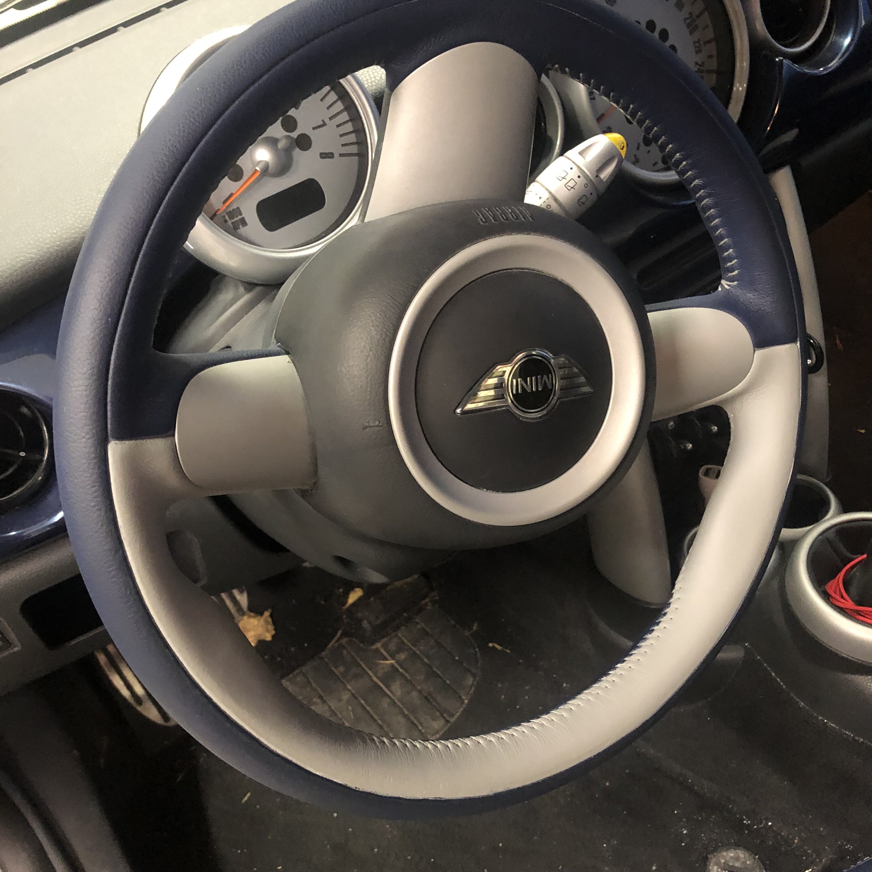

Jarge Kirjoitettu 25. Marraskuuta, 2022 Kirjoittaja Raportoi Kirjoitettu 25. Marraskuuta, 2022 Yksi varsin ikävä virhe tässä oli sisustassa, ratin harmaa väri oli kulunut puhki ja ruori eli ajotyökalu oli aika inhottava hypisteltävä. Siispä paikkakunnalta operoiva Liikkuva verhoomo paikanpäälle! Rattinahka oli imeskelly itseensä edellisen omistajan näppirasvaa ihan huolella eikä uusi nahkamaali meinannut ottaa kiinni. Sitkeän tekemisen kautta maali saatiin kiinni rattiin ja sormet ristissä ajellaan, josko se myös pysyisi siinä. Samalla kuskin penkin etureunaan laitettiin pienen kuluman vuoksi väriä myös. Rattia on tullut pyöritettyä vasta jokusia kilometrejä, koska… Igor 1

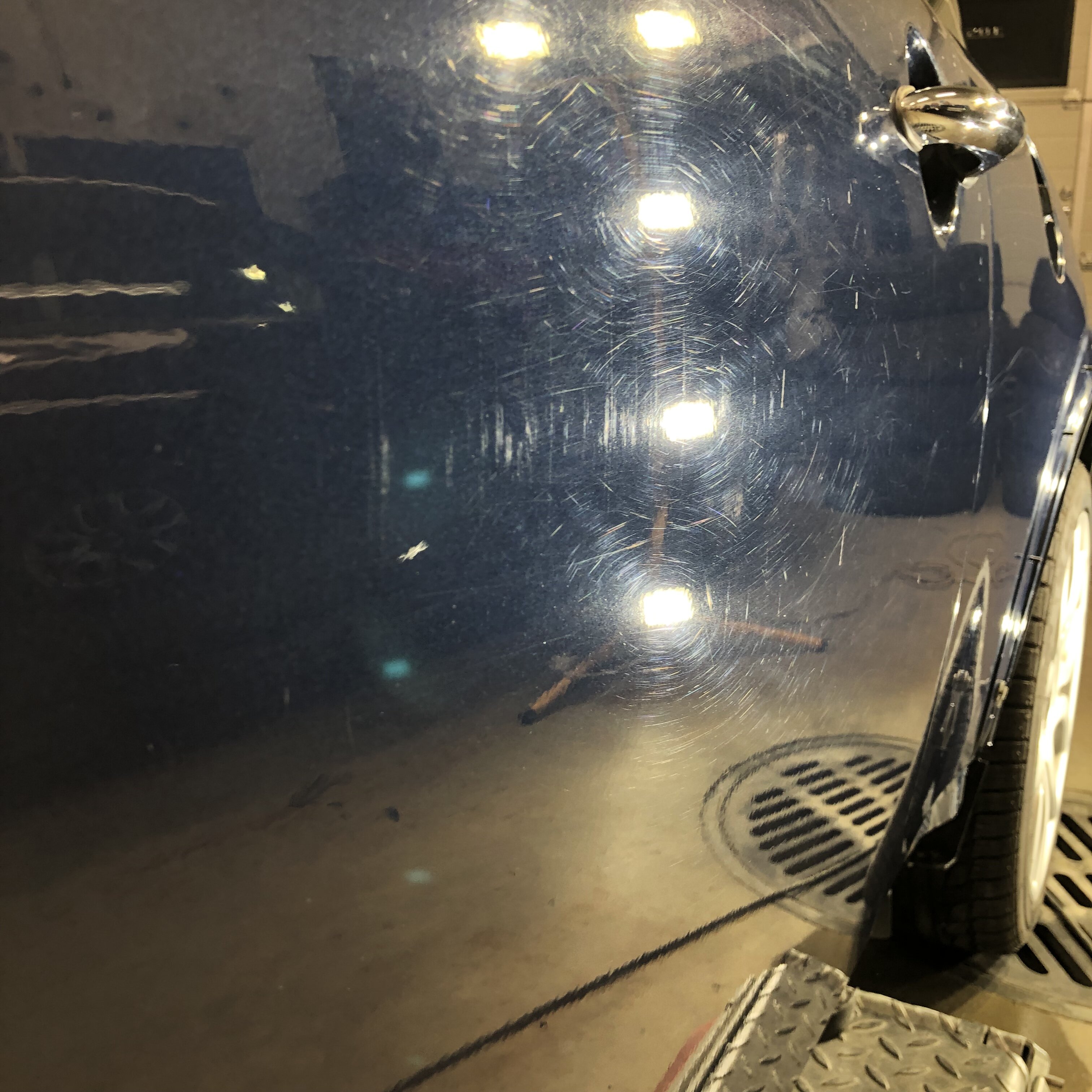

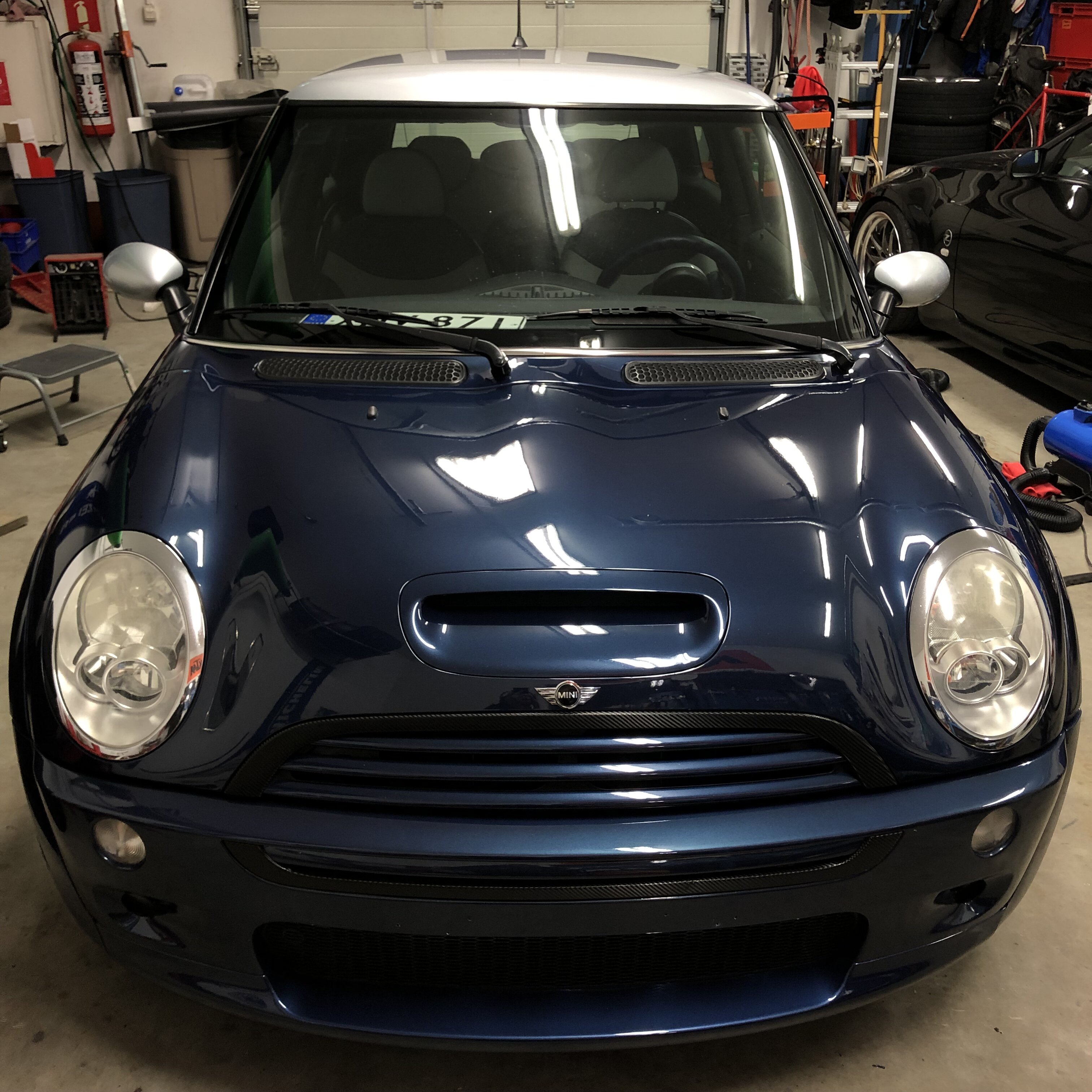

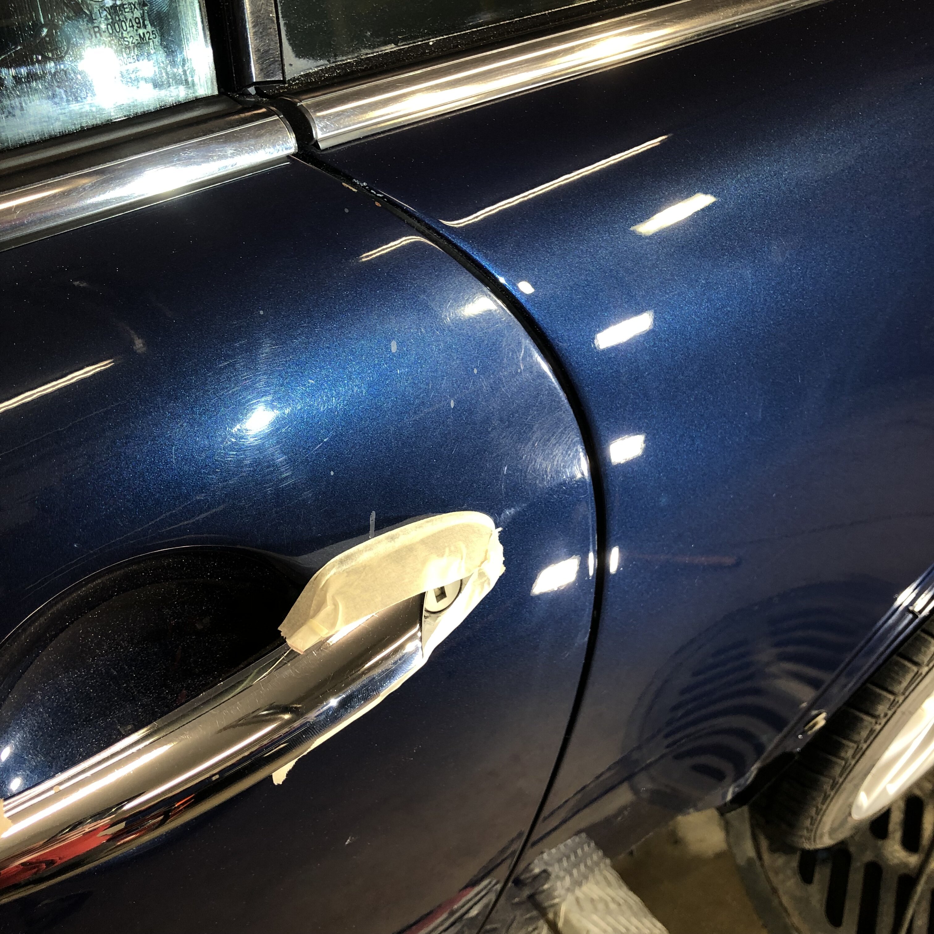

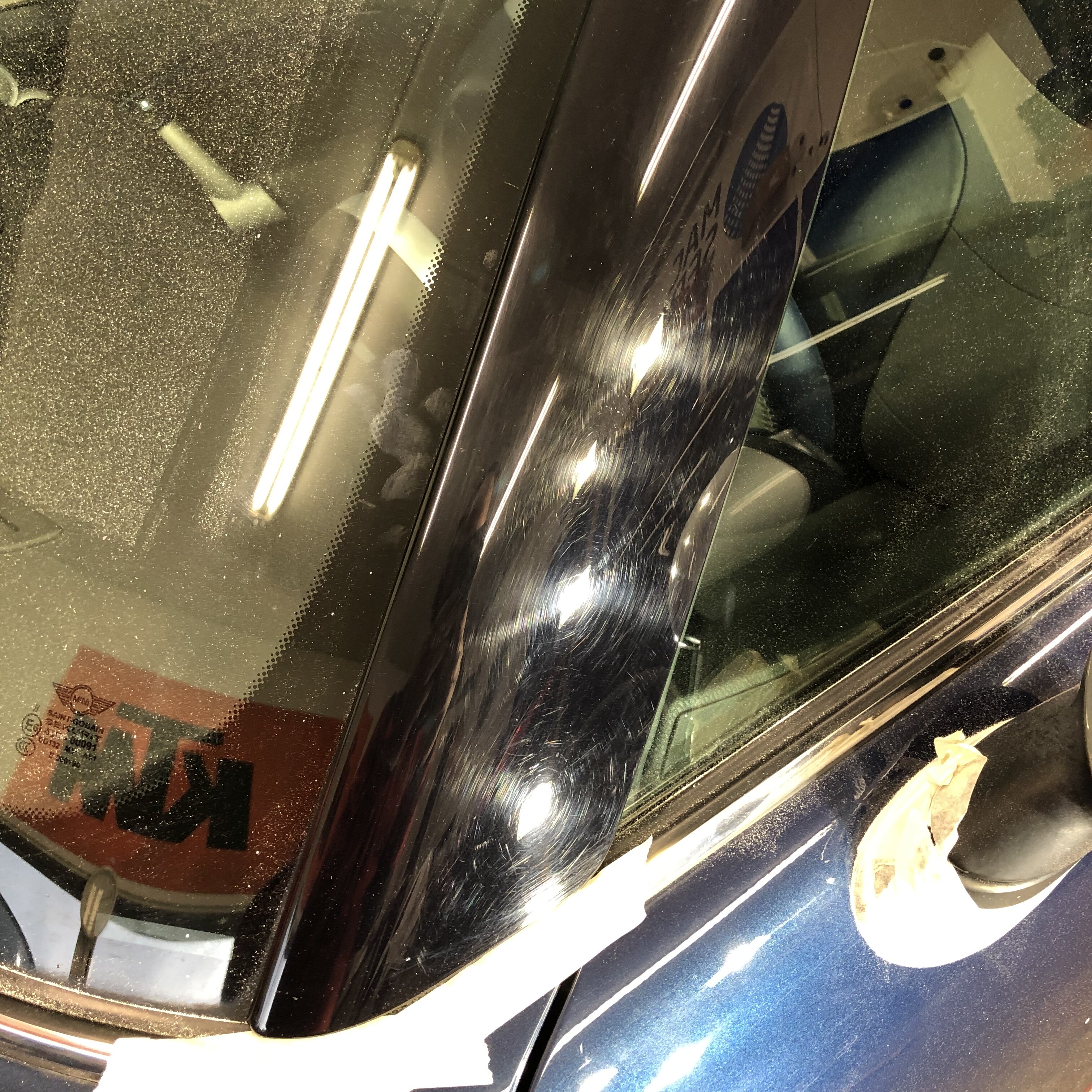

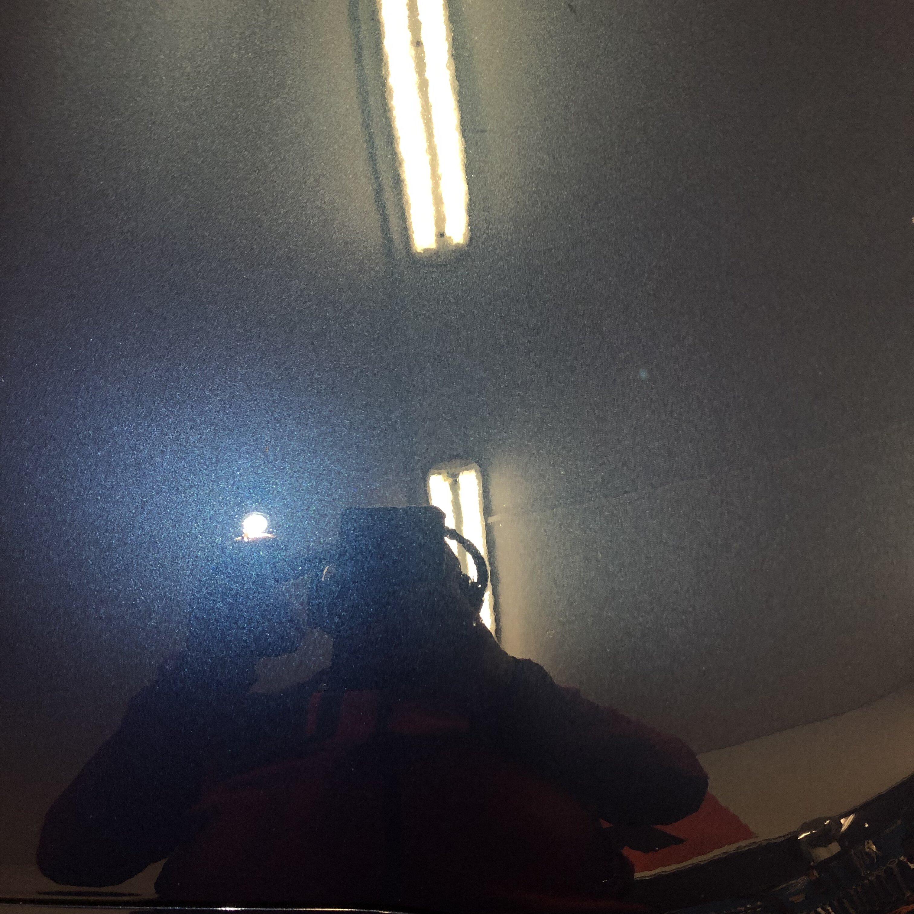

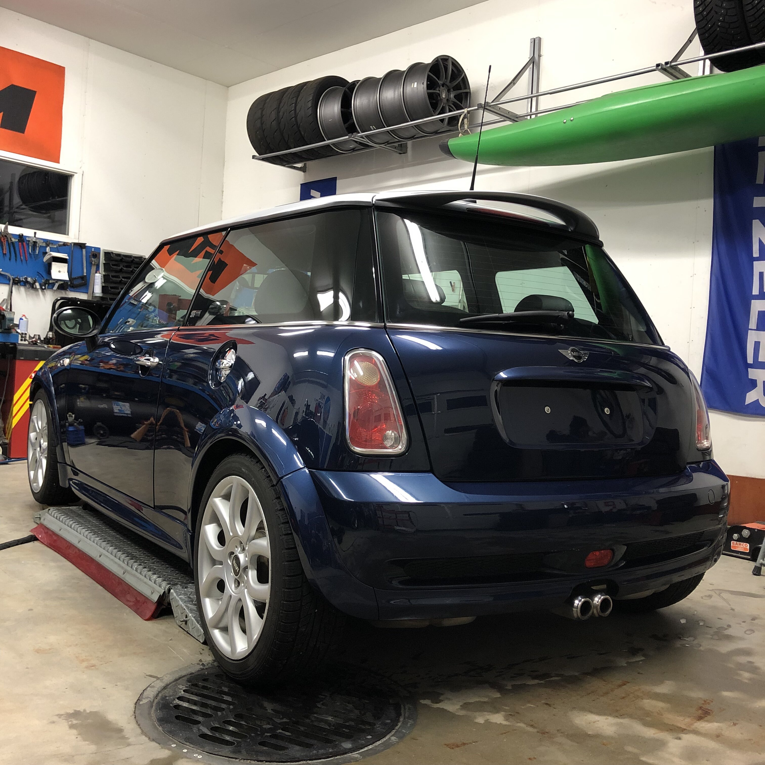

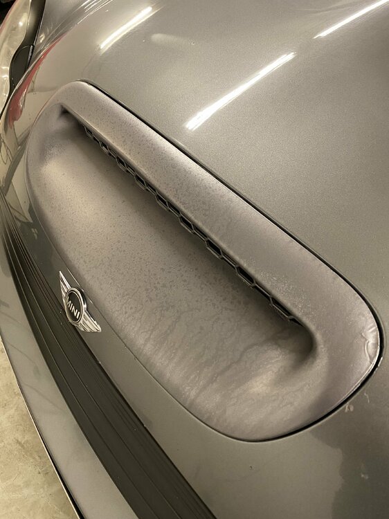

Jarge Kirjoitettu 25. Marraskuuta, 2022 Kirjoittaja Raportoi Kirjoitettu 25. Marraskuuta, 2022 Autohan oli tietysti edellisten käyttäjien jäljiltä detailerille täysin hyväksymättömässä kunnossa, ei meinannut kehdata ajaa muutakuin iltahämärissä. Noh, auto taas pukille… Kyllä sitä naarmua sitten olikin, pientä pesunaarmua, harmaantumaa, pahoja jurmuja - ihan joka sorttia. Laikka & tahnatyöskentelyllä niistä päästään! Sininen tulee syventymän oleellisesti! Muoviosat tehdään myös! Checkmate tarra löytyy Minin katalogista joten päästetään kulahtanut ja halkeillut tarra samalla eläkkeelle. Tietty helmat piti napsia pois, että pölyt saa pyyhittyä niiden alta. Right? Aikas mintissä kunnossa on tämän Minin helmat Hiontavaiheen ja lopullisen kiillotuksen ja pinnoituksen väliin tuli parin viikon tauko asiakastyön takia, joten kiiltävän Amazonin rullattua pihalle…

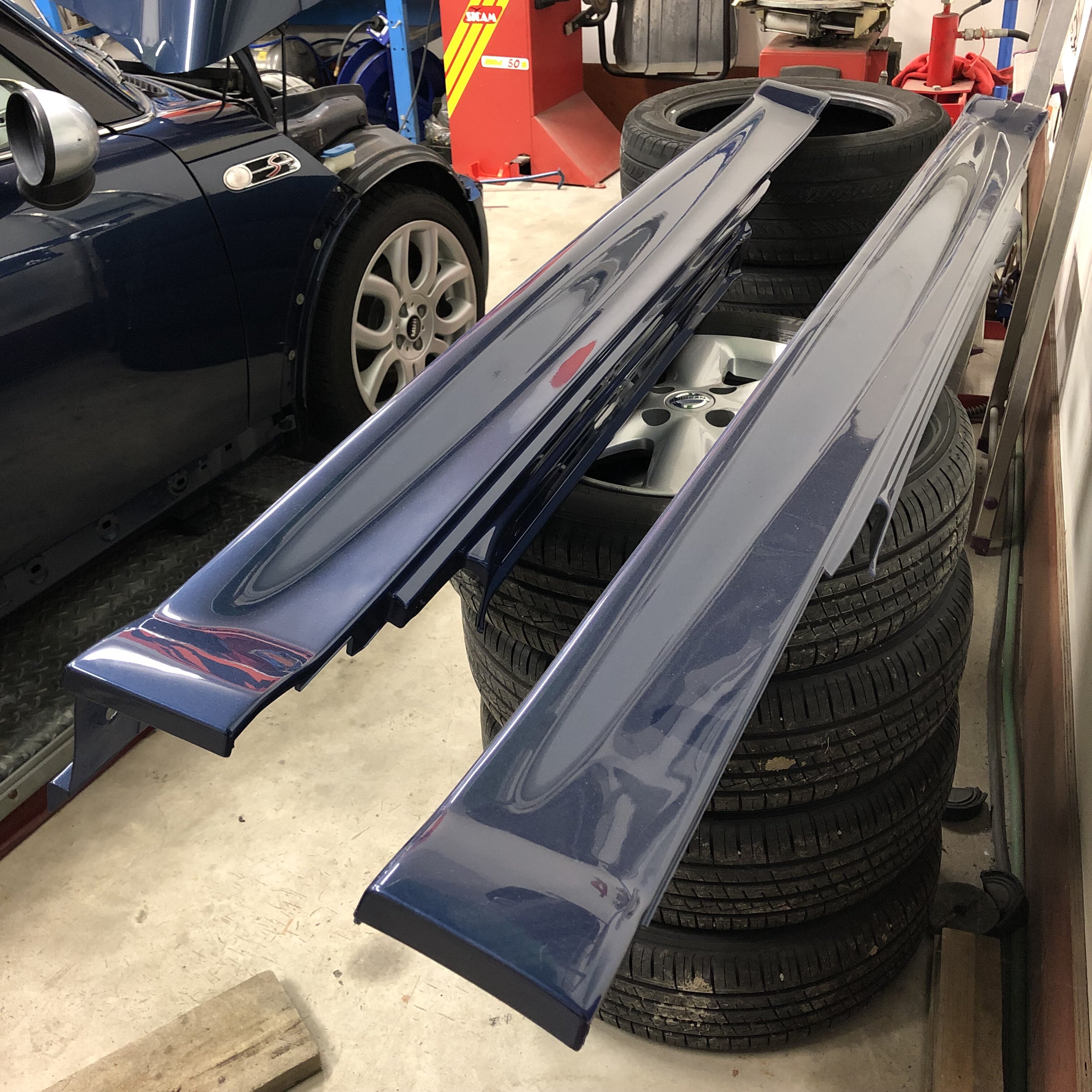

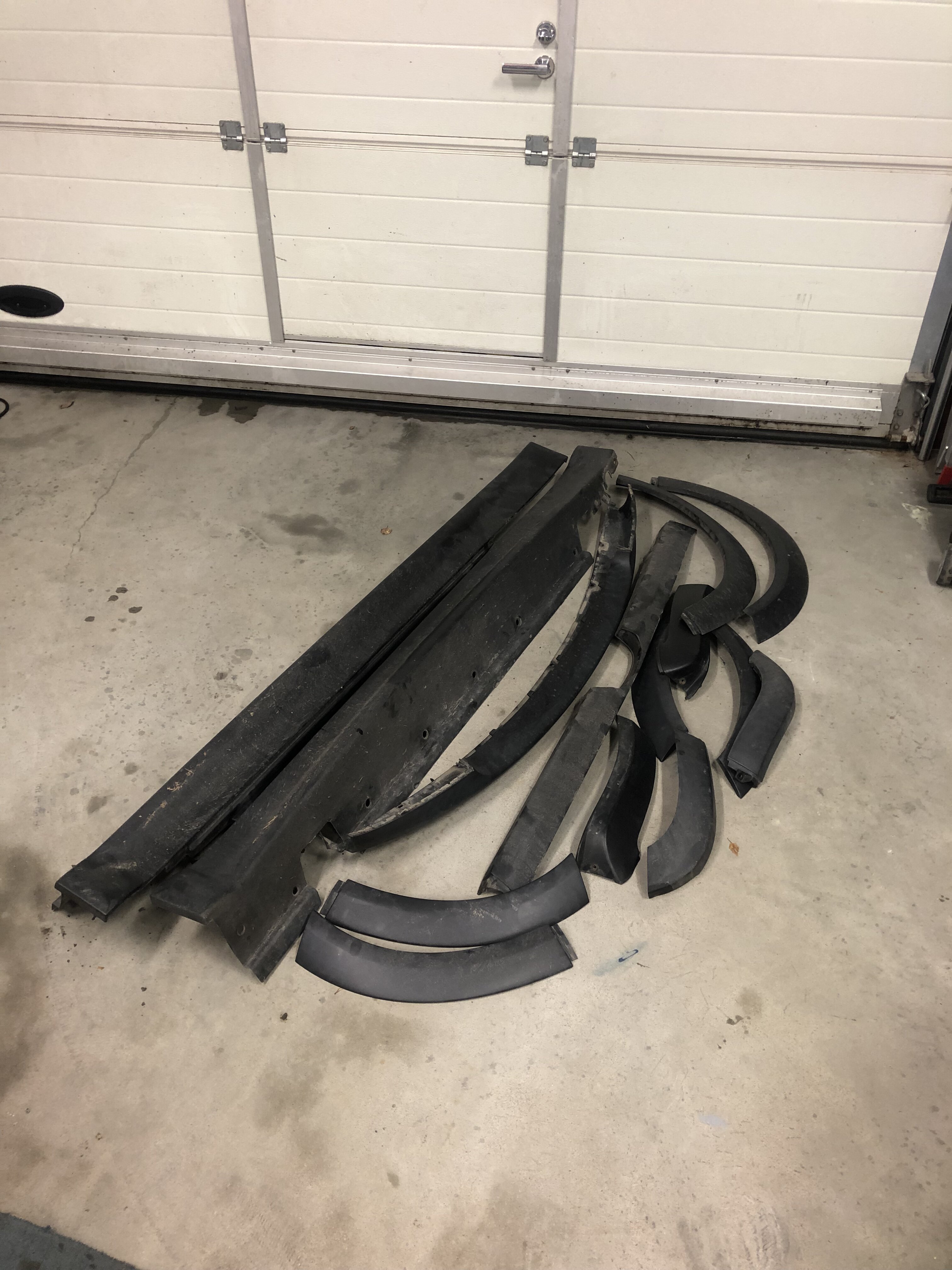

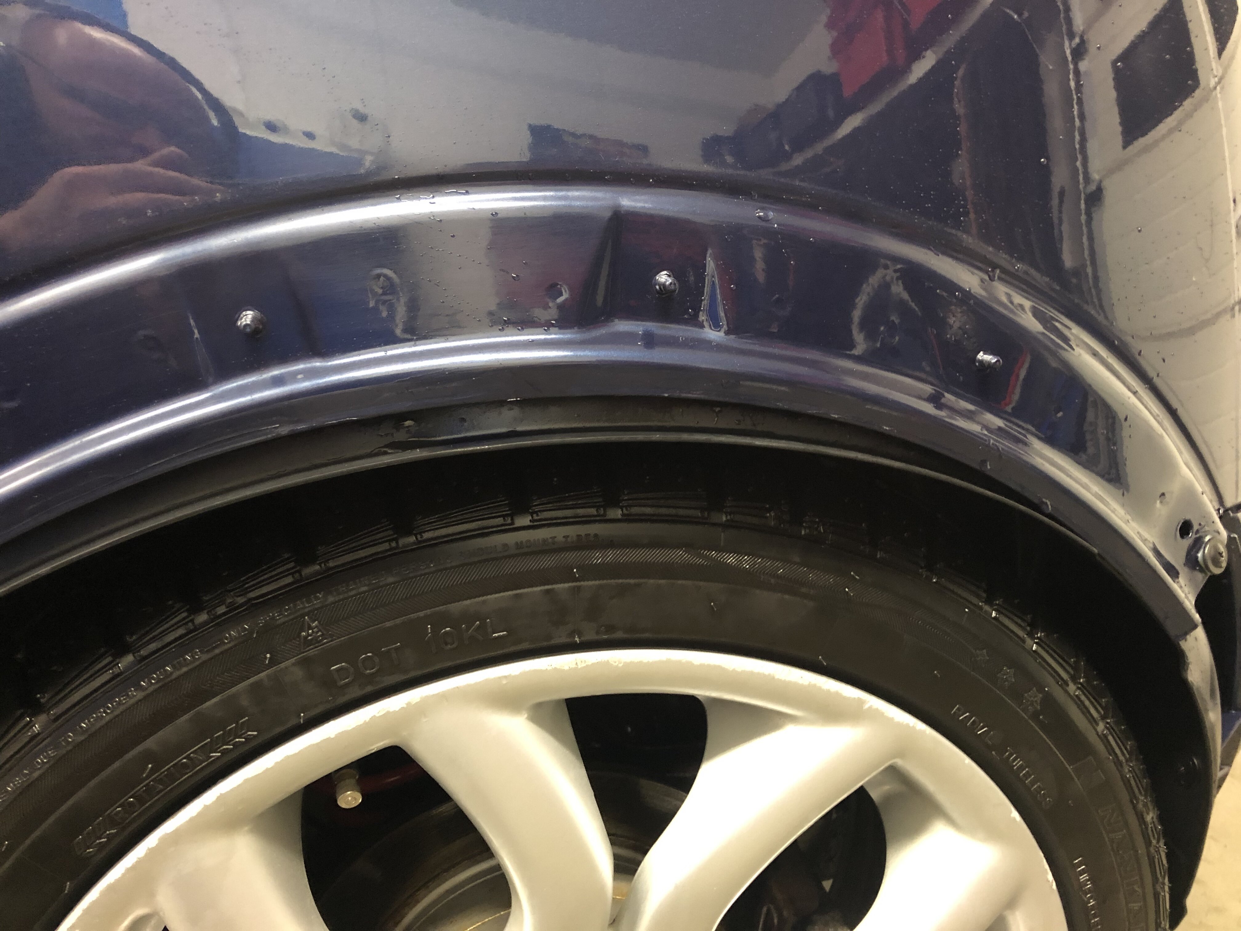

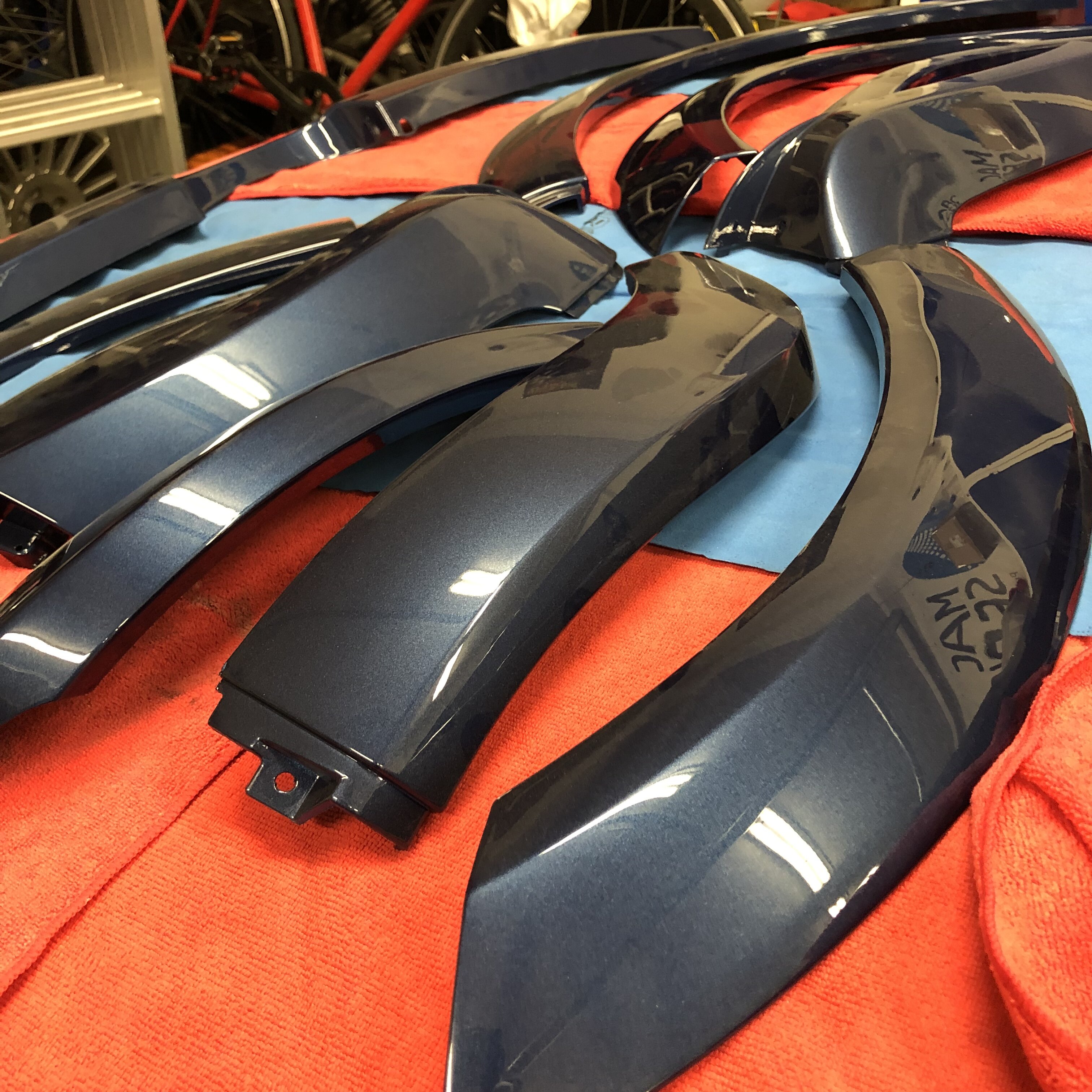

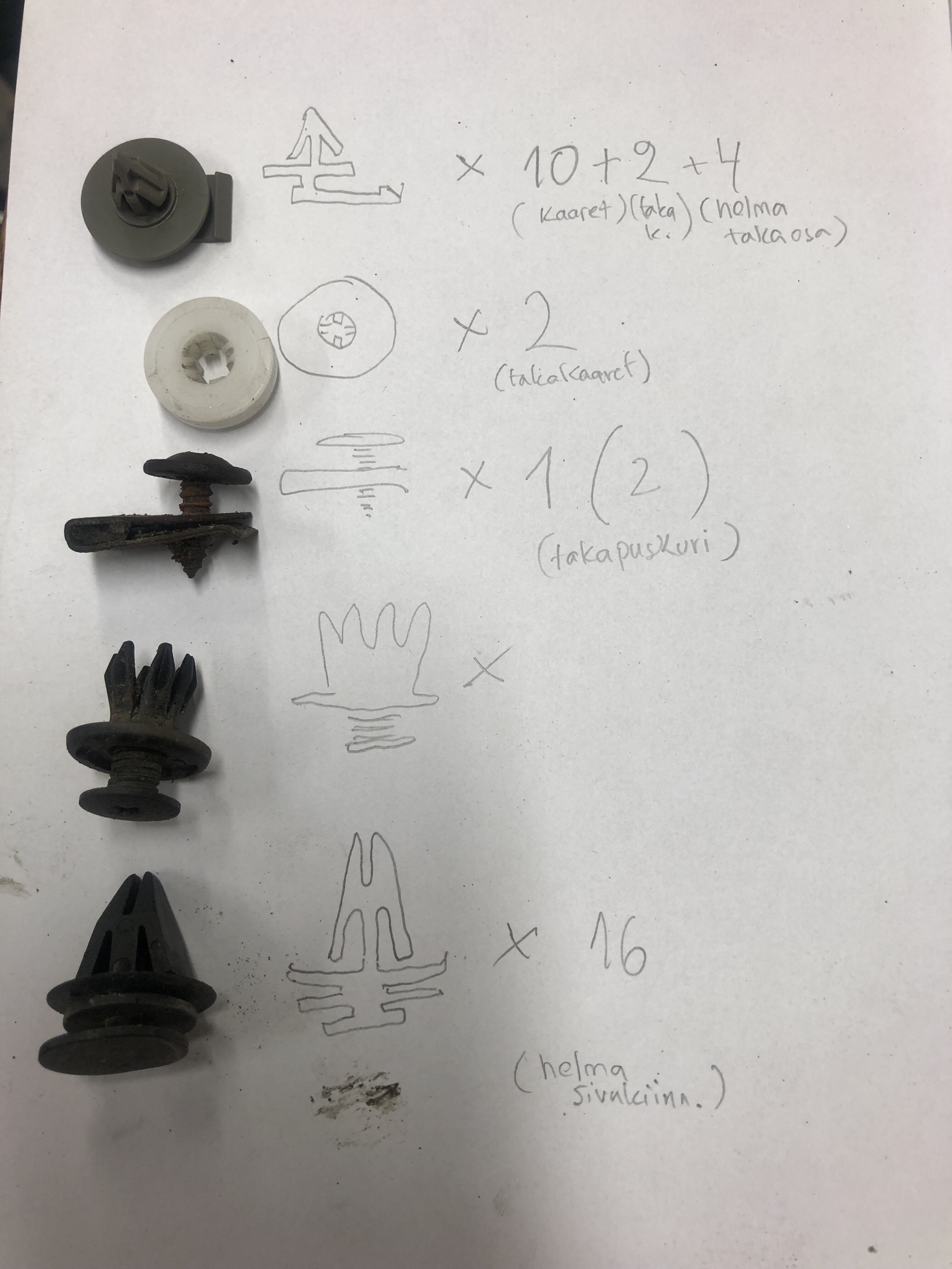

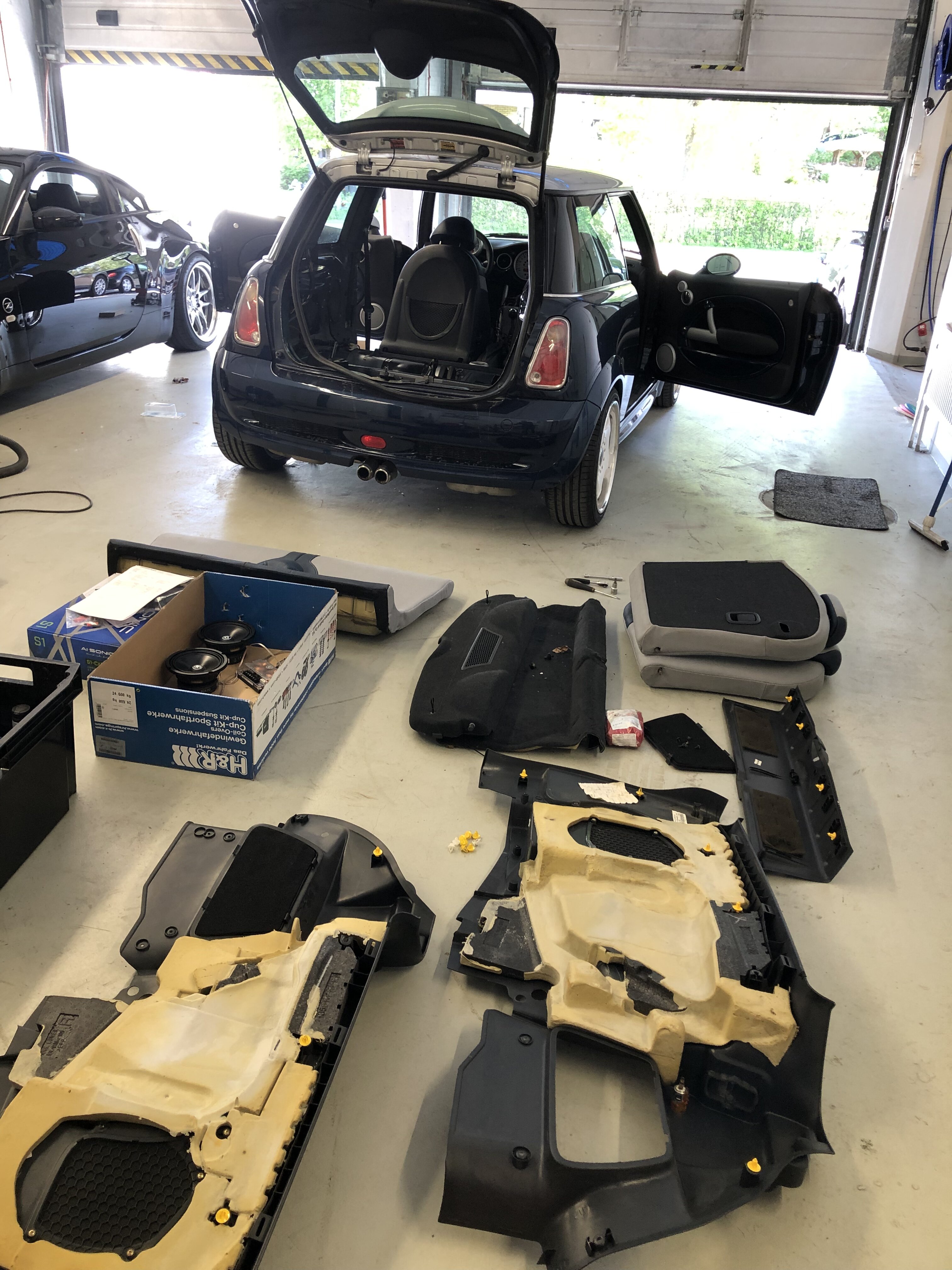

Jarge Kirjoitettu 25. Marraskuuta, 2022 Kirjoittaja Raportoi Kirjoitettu 25. Marraskuuta, 2022 Mini Cooper S XC edition helmat ah niin ihanaa harmaata haalistunutta muovia. Just auton optiikkaorientoituneelle silmäkarkkia… NOT! Kyllähän ne oikeasti otettiin irti maalausta varten. Paikallinen FinLitPro sai toimeksiannon ja muutama päivä myöhemmin sitä karkkia oli tarjolla Minifoorumeiden juttuihin epäuskoisena päätin vanhana hifiasentelijana että kyllä helmat irroitetaan niin että nipsut jää ehjiksi. Noh, pieni tilaus siitä kumminkin tuli, ei se siten todellakaan ollut mahdollista Auto pihalta taas pukille…
Jarge Kirjoitettu 25. Marraskuuta, 2022 Kirjoittaja Raportoi Kirjoitettu 25. Marraskuuta, 2022 Kalenteriin raivattu Minitilaa joten kesken jäänyt kiillotus pääsi jatkumaan, säkillinen helmanipsuja kutkutteli pöydännurkalla myös joten hommiii hommii! Hiontavaiheessa tulleet hologrammit saa kiillotusvaiheessa kyytiä ja lopullinen kiillon syvyys alkaa valjeta Helmat ja kaaret on upeata varustella uusilla nipsuilla ja napsautella paikoilleen En ole harmaan muovin ystävä ja pakko myöntää että kromattu muovi on samassa kategoriassa joten sen määrää on tarkoitus vähentää, joten samalla päätin ensiavuksi edes peittää osan siitä. Rulla ehtaa ja aitoa hiilikuitua sattuu löytymään, joten …omaa silmää miellyttää: Kiillotuksen hupuksi auton päälle nanopinnoitus niin sitten auto onkin pari-kolme vuotta helppo hoitaa. Helppo ja helppo, no onneksi kaikki oleelliset vehkeet löytyy auton ylläpitoon. Jotenkin alkaa tuntua että tuota alkuperäistä ruutulippua en olekaan asentamassa takaisin Micke, karvalakki and Igor 3

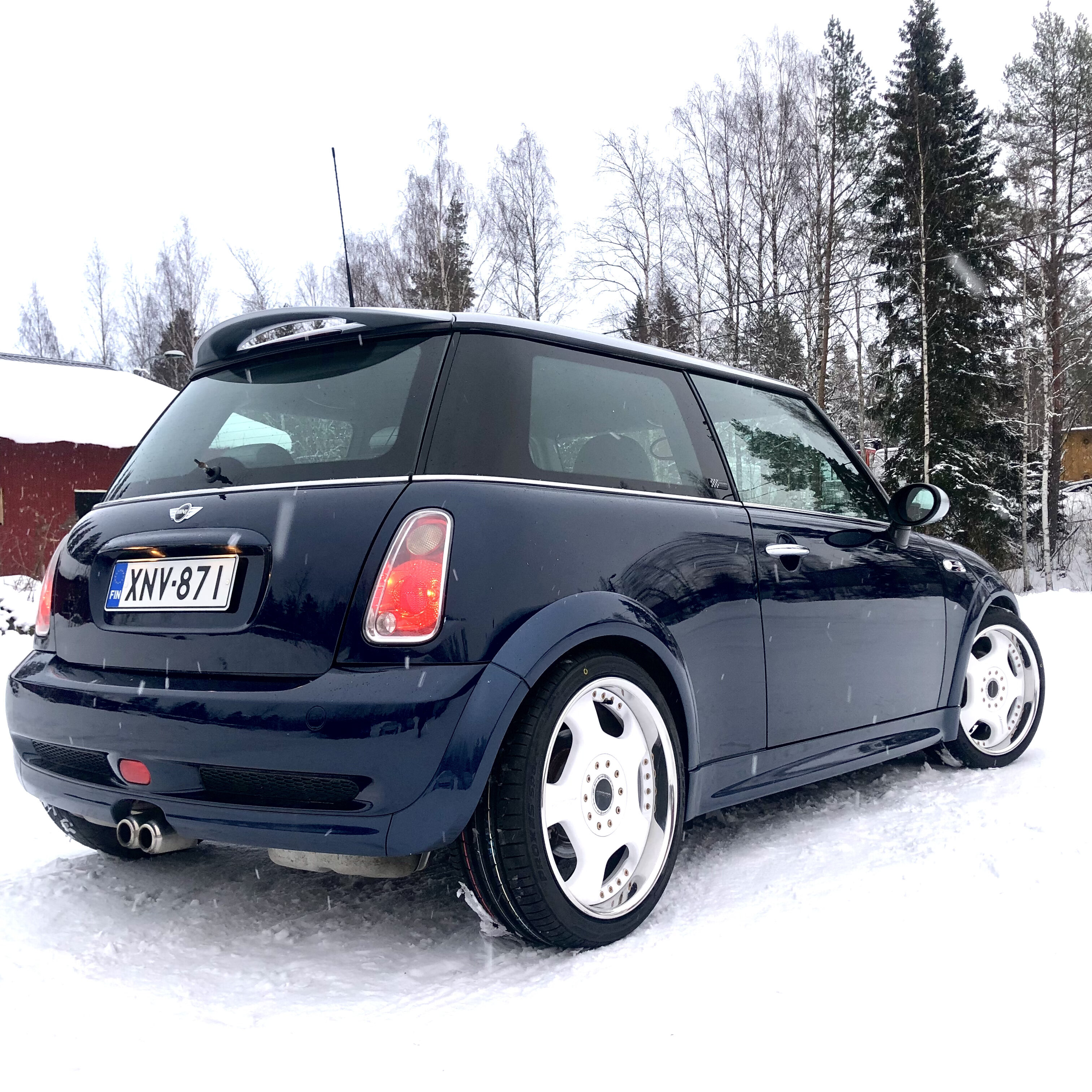

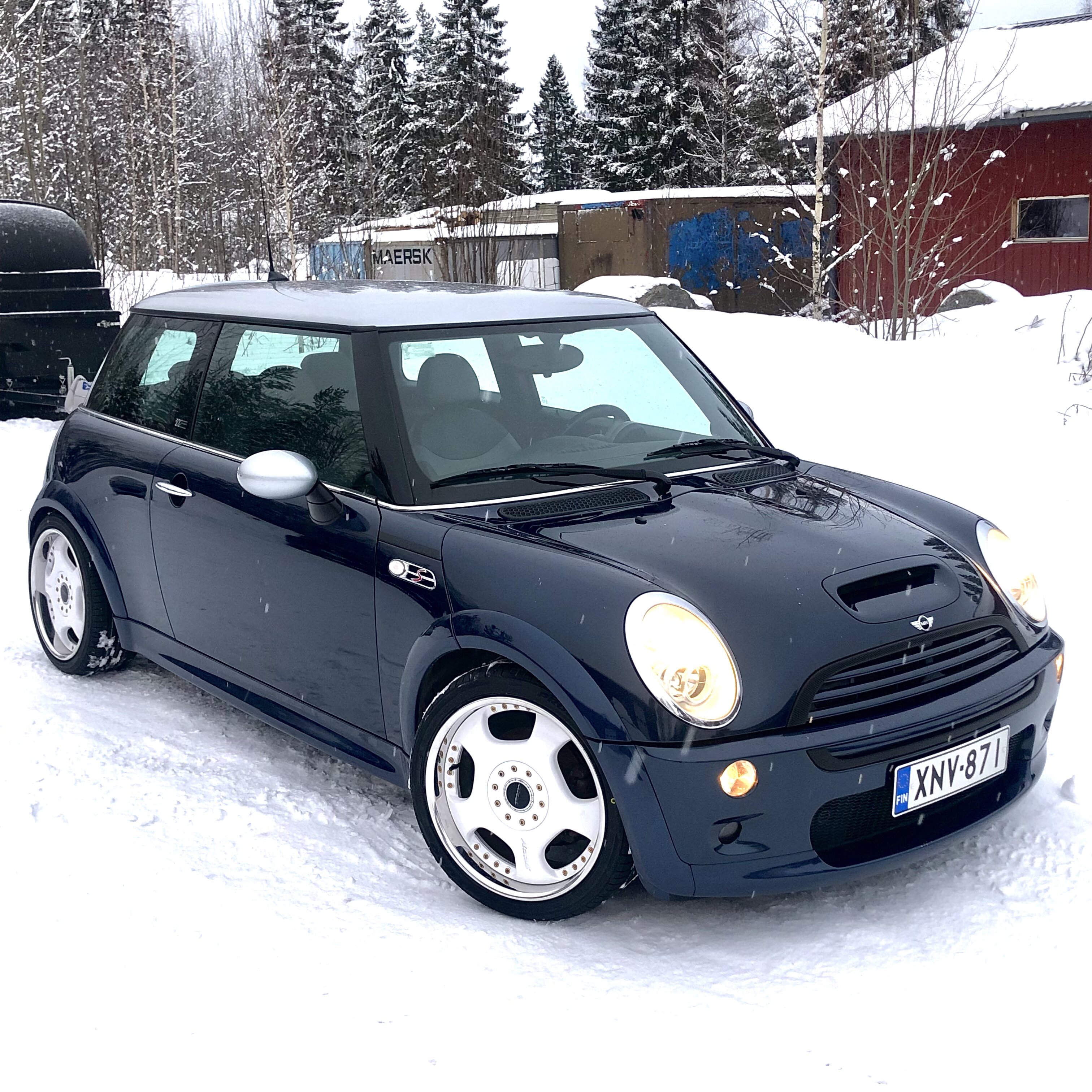

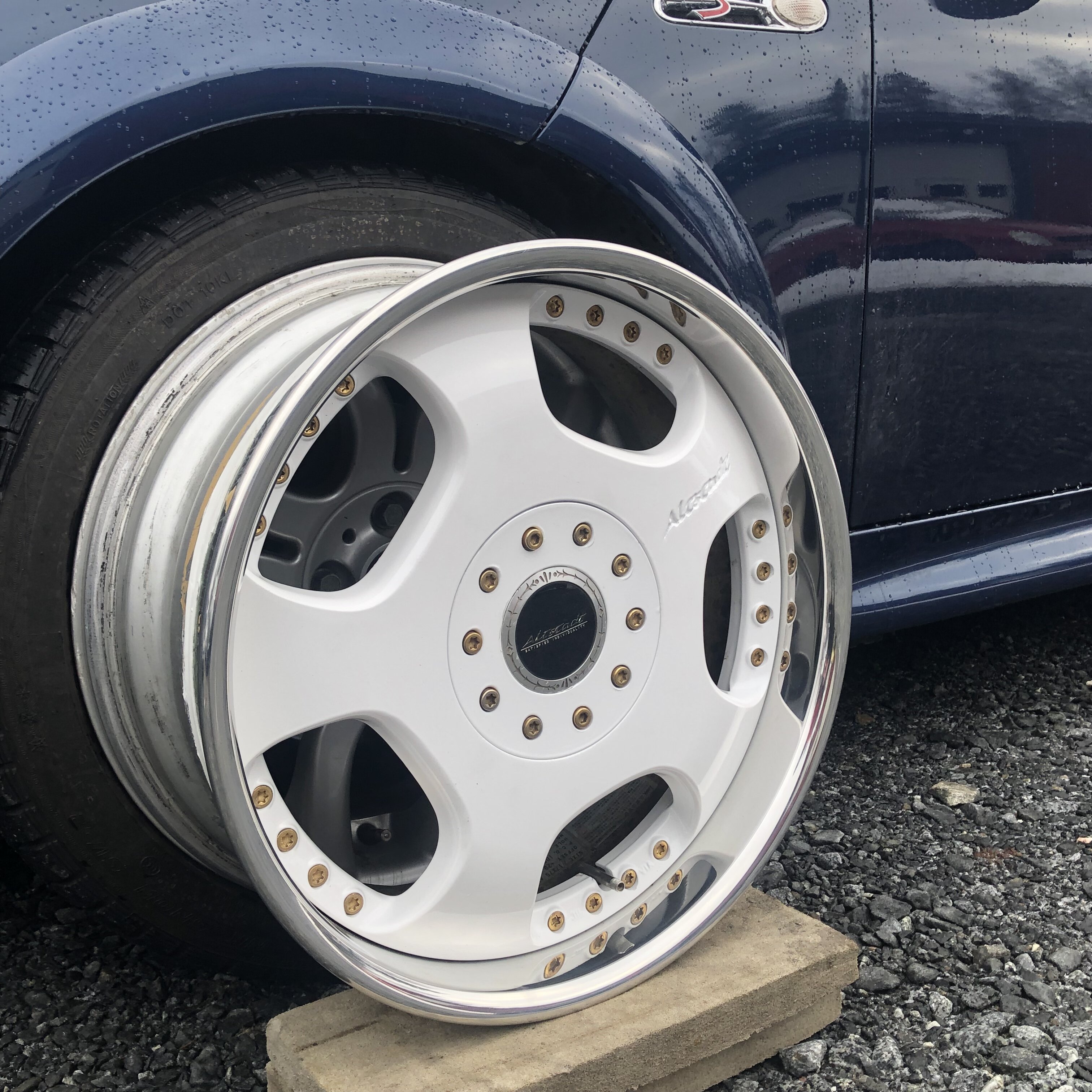

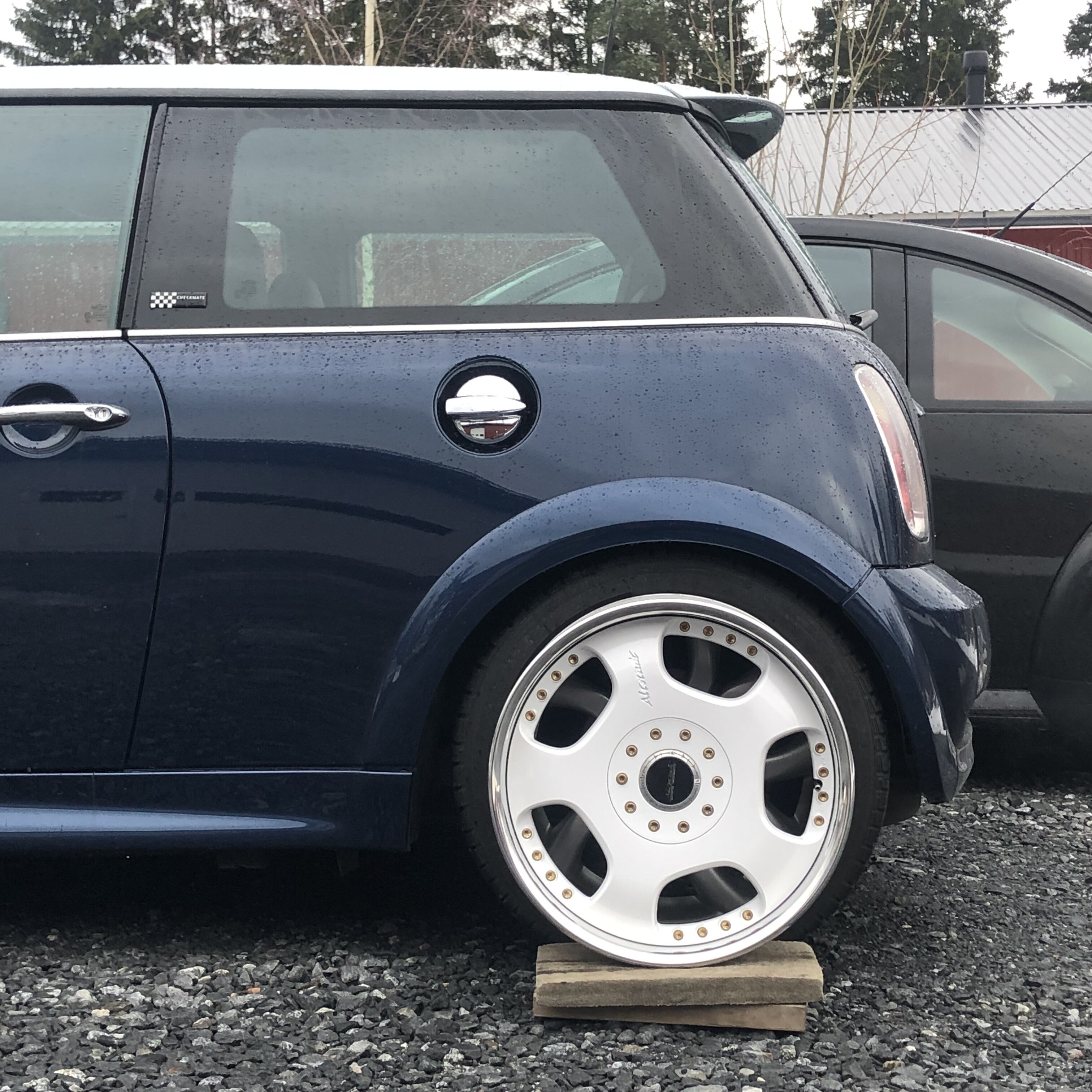

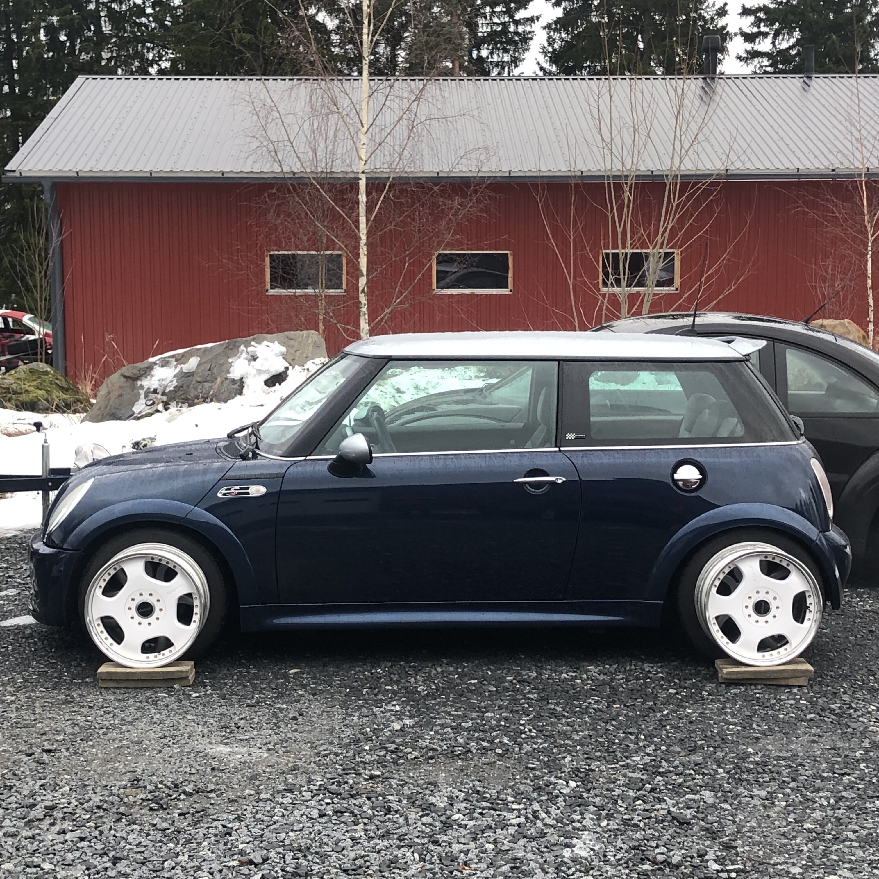

Jarge Kirjoitettu 17. Tammikuuta, 2023 Kirjoittaja Raportoi Kirjoitettu 17. Tammikuuta, 2023 Kyllä näihin Mineihin kyllä aina vähän innostuu, toki kaikki harrasteautot on ihan sama: kiva laitella minttiin kuntoon ja kesän tullen ajella eri tapahtumissa Mini tarina sai viime viikolla vähän jatkoa kun JDM_vanteet_tampere instakauppiaan päivitykseen putkahti mageannäköistä kesäkenkää. Harkinta-aika jäi äärimmäisen lyhyeksi ja vanteet oli pakko kotiuttaa… Tänään ehti viimeinkin vähän mallailla, näyttäis kyl omaan silmään miellyttävältä Nyt vaan laadukasta kesäkumia päälle ja puut hiirenkorville niin kuulostais Minikesälle Micke, Pave and karvalakki 3

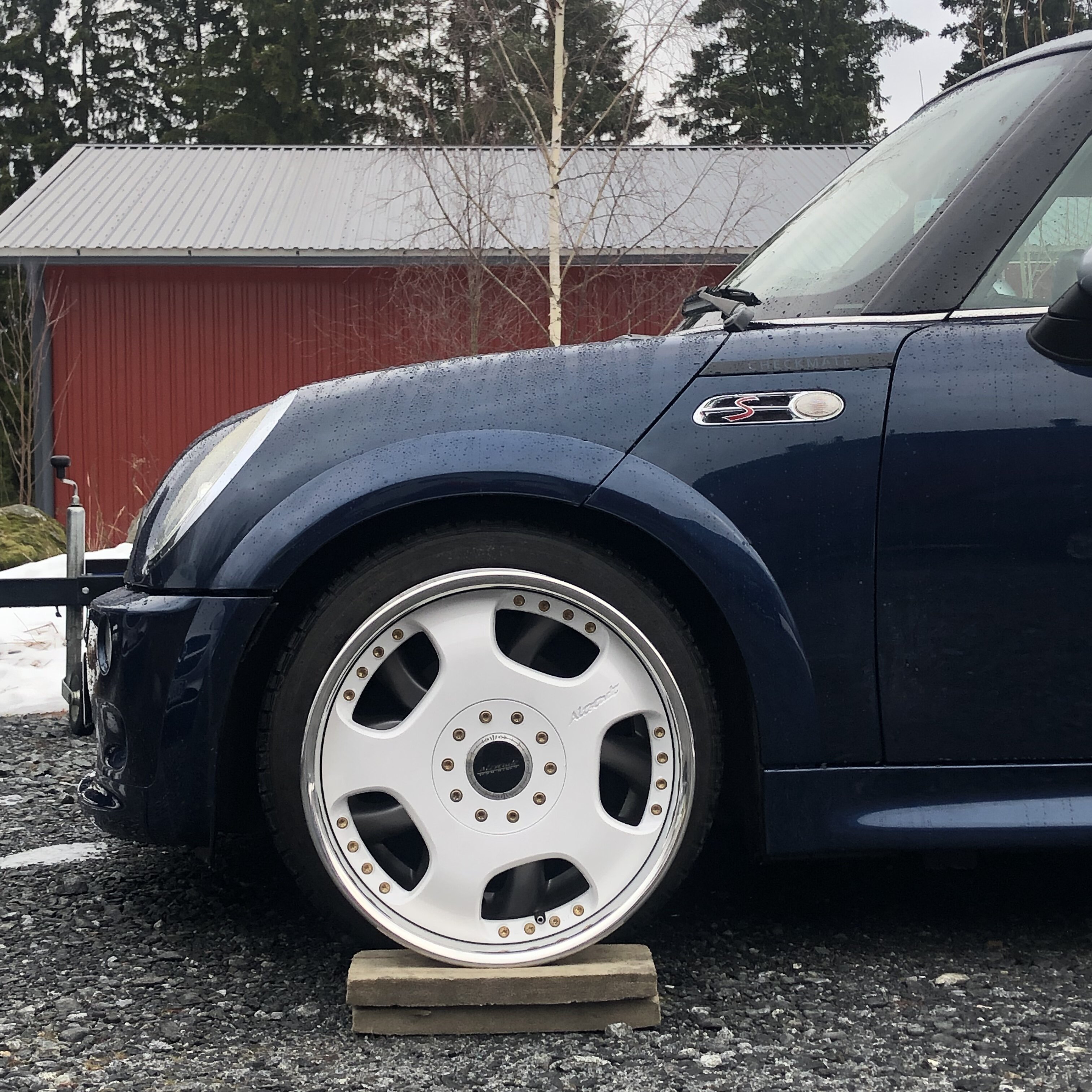

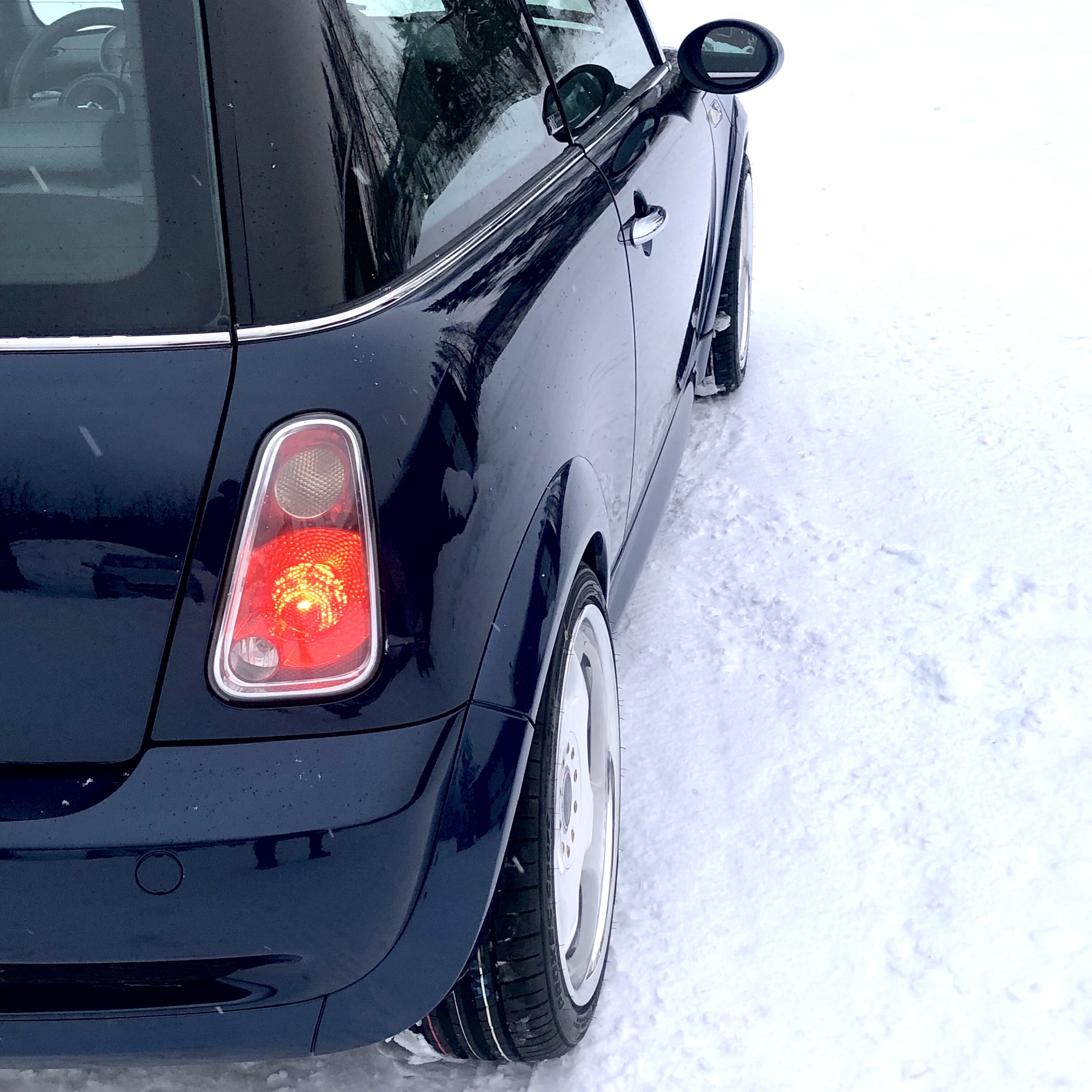

Jarge Kirjoitettu 25. Tammikuuta, 2023 Kirjoittaja Raportoi Kirjoitettu 25. Tammikuuta, 2023 Jaahas, jostain vanhasta somesta löytyi harmaan Minin Azevien vannespeksit: 8x17” et 38 ja nämä on 7,5x17” et 29 eli lukion lyhyellä matikalla nää tulis 3mm ulommas. Muistelisin että helposti on sen verran varaa eli mageesti pitäis istua. Pitäis varmaan Toyot laittaa tilauksiin että pääsis mallailemaan

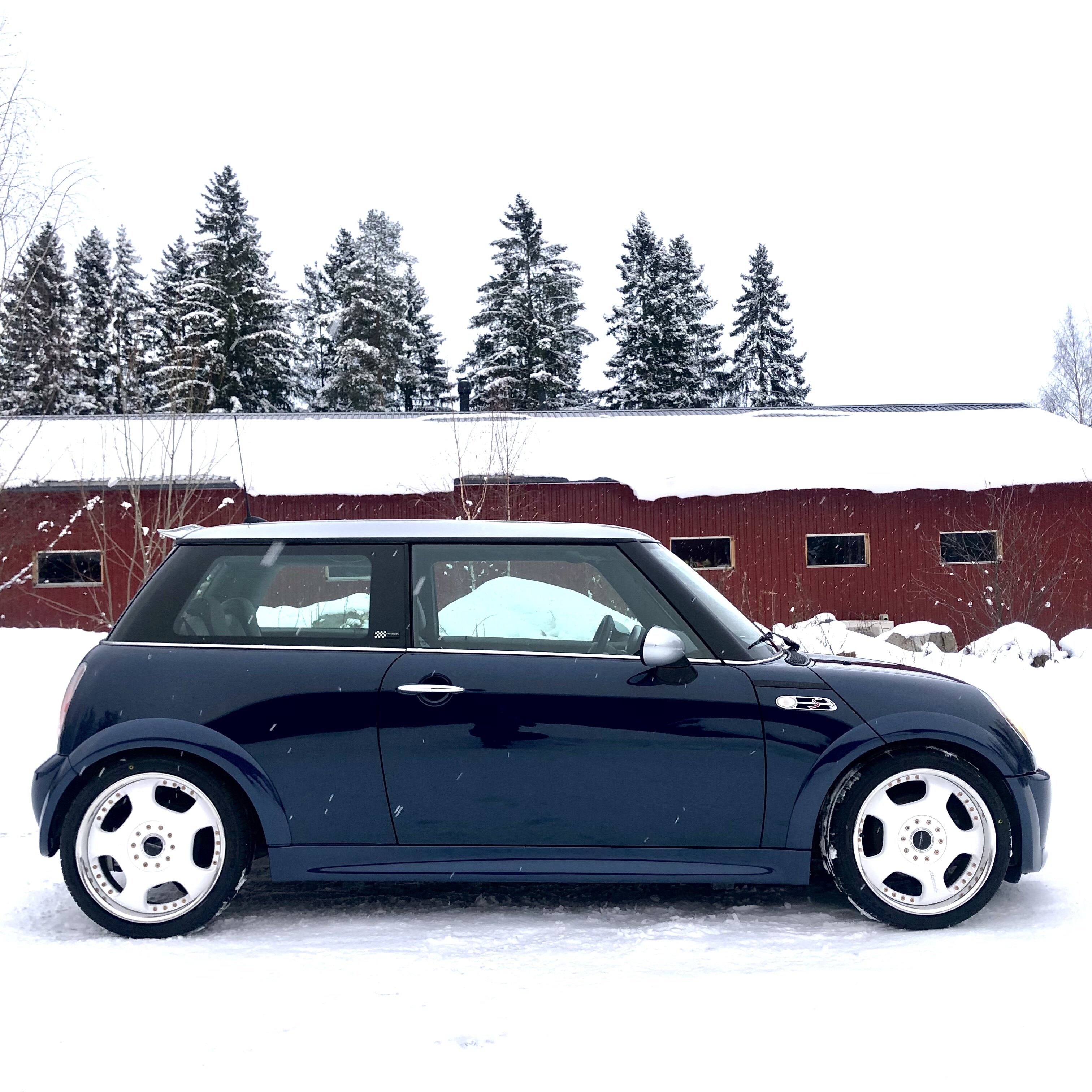

Jarge Kirjoitettu 9. Maaliskuuta, 2023 Kirjoittaja Raportoi Kirjoitettu 9. Maaliskuuta, 2023 Toyo Proxes Sportit väännetty vanteille ja toiselle puolelle autoo tuli testattua fitmenttiä. Lauluntekijän sanoin ”hyvält näyttää niinku kuuluuki” Nyt vaan ku poistuis tuo valkoinen sotku auton ympäriltä Turbo 69, karvalakki, inno75 and 5 muuta 7 1

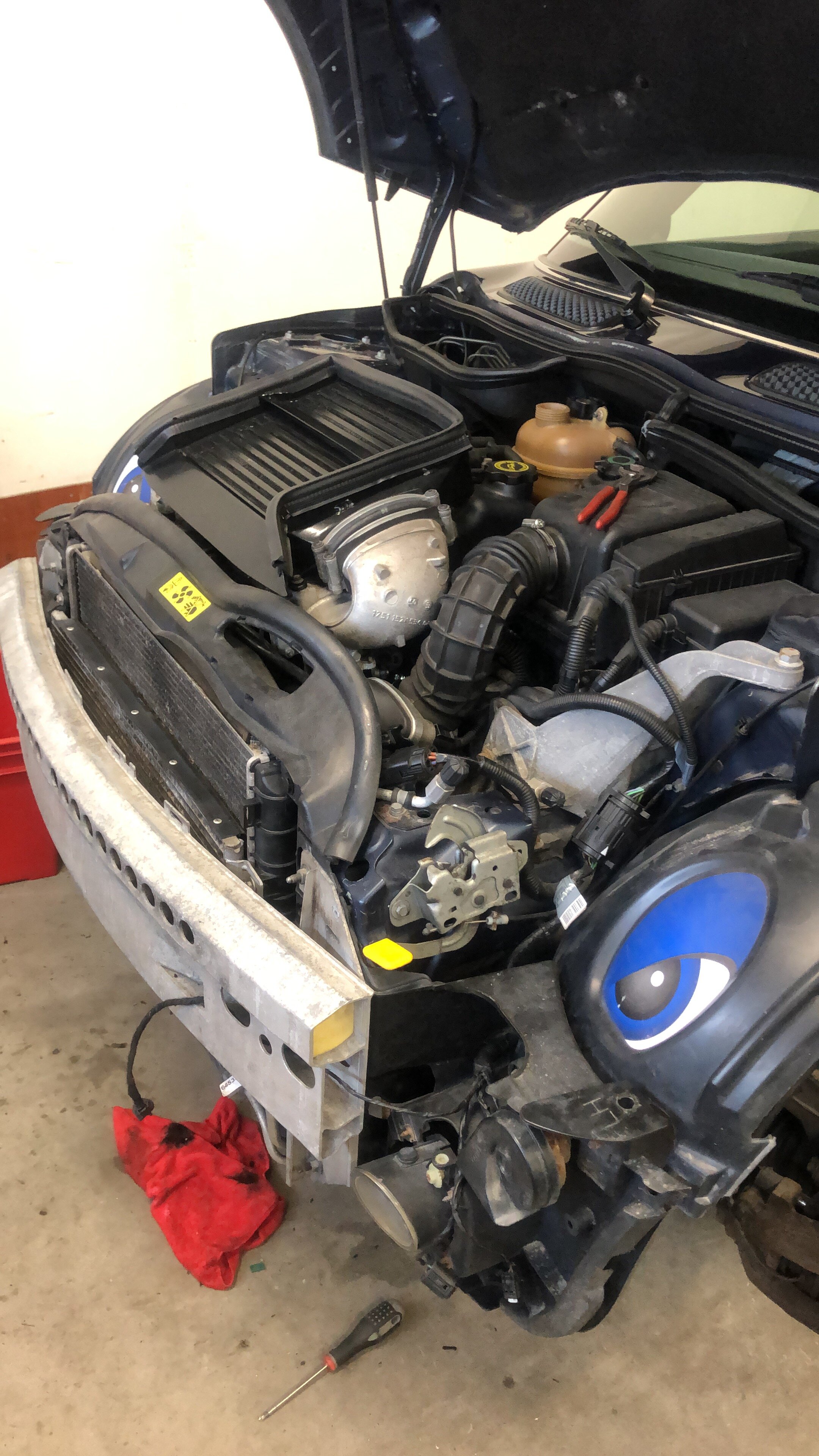

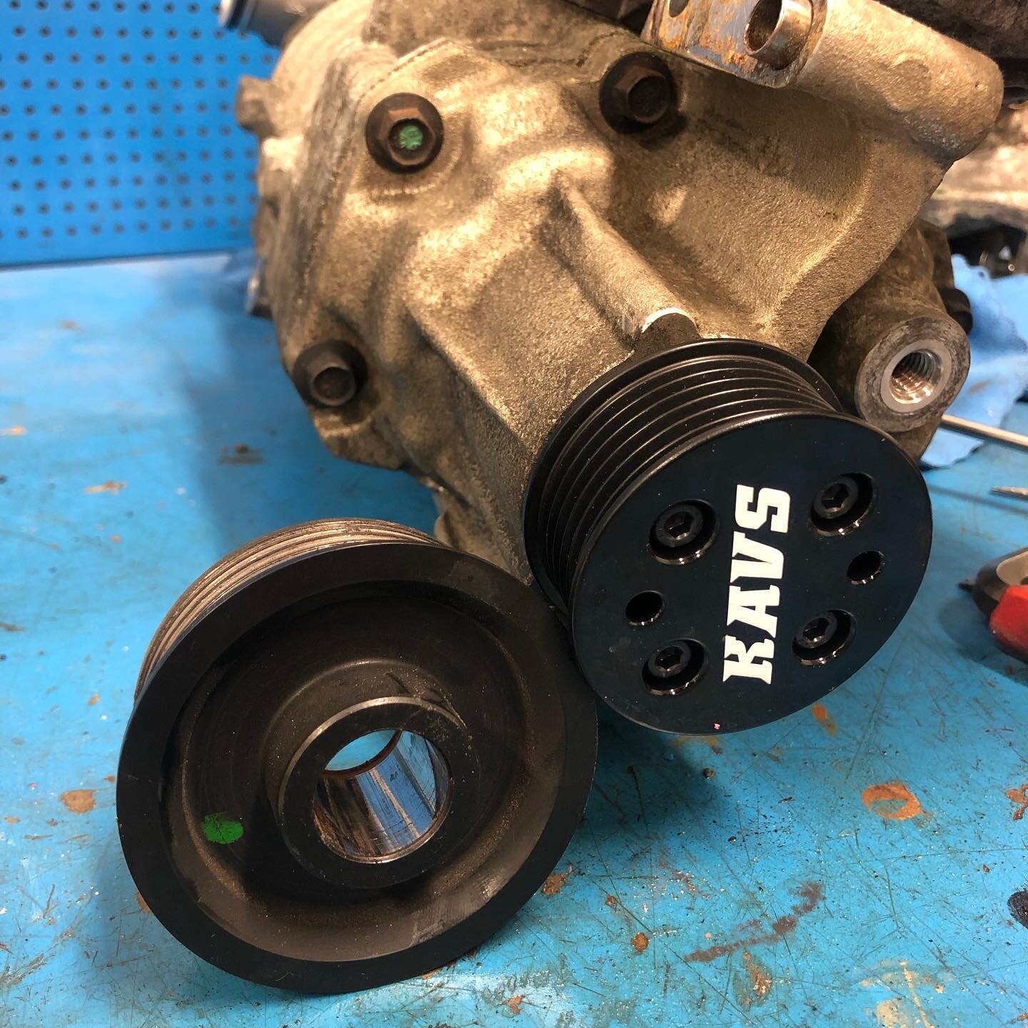

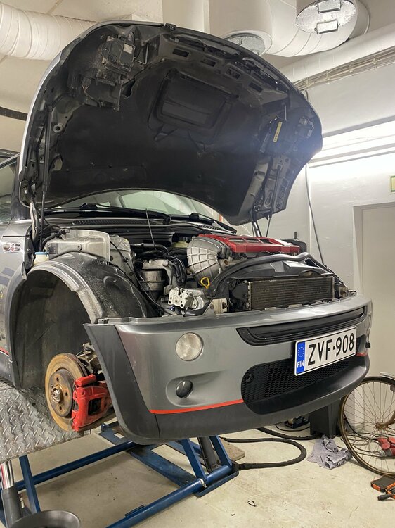

Jarge Kirjoitettu 11. Maaliskuuta, 2023 Kirjoittaja Raportoi Kirjoitettu 11. Maaliskuuta, 2023 Kliksautin sitte ahtimen irti… Huoltokitti odottaa joten toivon mukaan lisäaikaa ahtimelle. Nyt aloin sit miettiä et pitäiskö kumminkin se hihnapyörä vaihtaa kun kerran ahdin on permannolla - ja hihna aika vanhan näköinen. Eihän kellään satu olemaan settiä joutavana ja tuon orggiksen hihnapyörän ulosvetäjää. Jos suomesta ei löydy niin saahan tuon pyörän & hihnan muutamassa päivässä atk:sta
Micke Kirjoitettu 11. Maaliskuuta, 2023 Raportoi Kirjoitettu 11. Maaliskuuta, 2023 Jos on perus ässä niin minulta saat cravenspeedin ulosvetäjän käyttöön.
Jarge Kirjoitettu 11. Maaliskuuta, 2023 Kirjoittaja Raportoi Kirjoitettu 11. Maaliskuuta, 2023 Joo on perus S 170hv. Just löysinkin tuon ilmosi tuosta vetäjästä KAVS lienee asiallinen kama, sieltä saa prossan välein, mitäköhän mun kannattais klikata? Pieni lisärähinä tavoitteena ja tod näk paikallisen Harisen kautta (kai omaa Ecua voi säätää?
Micke Kirjoitettu 11. Maaliskuuta, 2023 Raportoi Kirjoitettu 11. Maaliskuuta, 2023 Jes, laita viestiä YVtä niin jatketaan ulosvetäjästä. Liittyen pyörään, mulla on -17 ja se taitaa olla -15 kanssa ne yleisimmät. Kannattaa muokata se vakio ilmanotto boksi niin ääntä tulee kunnolla Liittyen ohjelmointiin, kannattaa kysyä etukäteen. Ei ole se yleisin malli. Ehkä @Igor voisi neuvoa?
Jarge Kirjoitettu 13. Maaliskuuta, 2023 Kirjoittaja Raportoi Kirjoitettu 13. Maaliskuuta, 2023 KAVS -17% läx tilauksiin. Ja tilaukseen osui pientä sivuosumaakin. Kattellaas myöhemmin…
Jarge Kirjoitettu 26. Maaliskuuta, 2023 Kirjoittaja Raportoi Kirjoitettu 26. Maaliskuuta, 2023 KAVSin pakettia odotellessa ahdin huolleltu ja tulinpa tilanneeksi uuden vesipumpunkin ettei tuonne ahtimelle tarvii sit kaivautua enää uudestaan. X8R Limitediltä tilatussa huoltokitissä oli kaikkea tarpeellista kuten kampiakselin asentotunnistimen ja mittatikun putken tiivisteet, joten samalla päästiin eroon kohtuullisesta öljyvuodosta KAVSin paketti saatiin perjantaina iltapäivästä haltuun joten homma pääsi jatkumaan. Valmiiksi huollettuun ahtimeen siis KAVSin -17% pulley kiinni ja lyhempi remmi paikolleen ja romut kiinni autoon. Kirsikaksi kakun päälle tuli pudotettua KAVSin isompi cuuleri. Nesteet koneeseen ja ilmaus - auto päiväksi liikennekäyttöön jotta sai pienen testilenkin ja samalla siirrettyä auton uudelle tilavammalle harrastetallille! Kyllä muuten oli mukavasti vetoja, on kyllä helppo viritys tää pulleyn vaihto! Kevättä vaan uupuu, valkoista sotkuakin pukkas illasta lisää (facepalm) Pave, Kirurgi, Micke and 1 muu 4

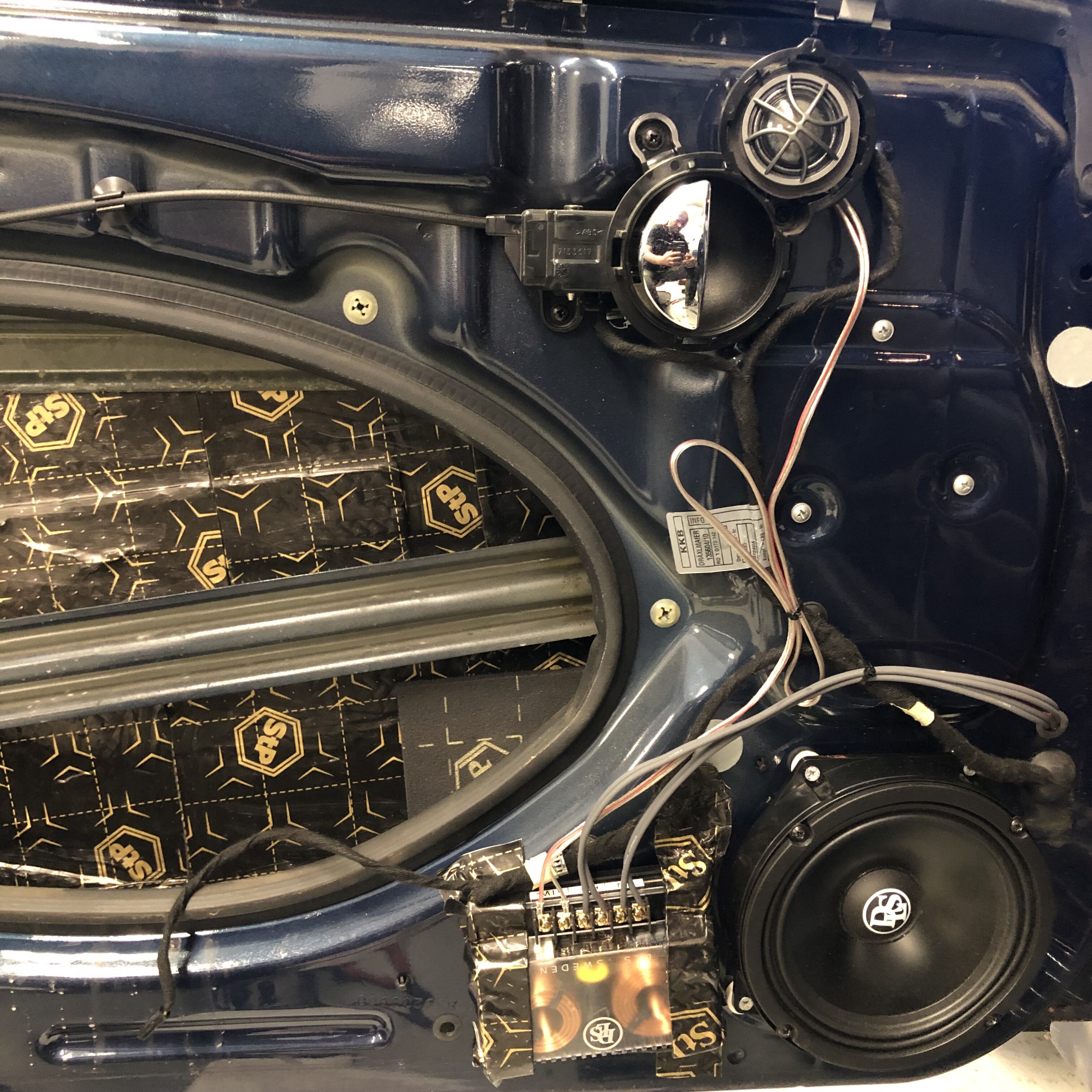

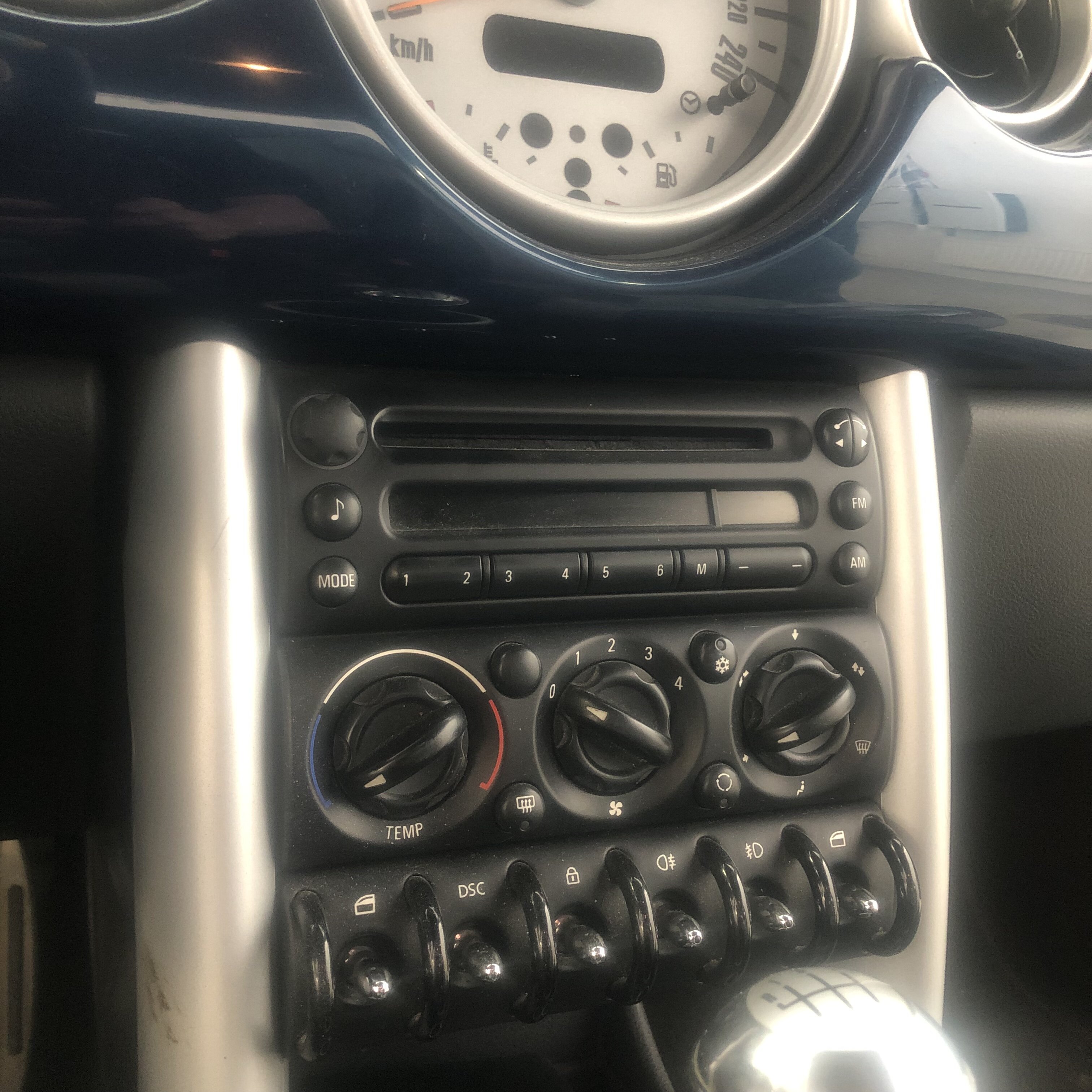

Jarge Kirjoitettu 29. Toukokuuta, 2023 Kirjoittaja Raportoi Kirjoitettu 29. Toukokuuta, 2023 Alkukesä onkin tullut rullailtua virne suupielissä, mutta aina silloin tällöin koitan löytää tästä orggissoittimesta BT yhteyttä että sais jotain muutakin kuulumaan kuin rätisevän suomiräpradion… Soitinadapterin, kaiutinadapterien, takakajareiden ja tarvikepussin saavuttua kokoan miljoonalaatikosta jo useammassa autossa soineet kamat kasaan ja niinhän siinä taas kävi että autossa soi yllättävän makeasti Takakajarien asentamisessa koko takapään verhoilu on taas tiellä joten eihän siin… Takakaiuttimien paikat on 6x9:t ja sinne tuli uudet Al Sonicin kajarit jotka parametrien mukaan pitäisi soiman jopa 35Hz:iin saakka - siis melkein subit. Näille sit laitoin 2-kanavavahvistimen sillattuna ja kaiuttimet rinnankytkien ja vahvistimen HPF:llä noin 60hz yläpuoliset taajuudet pois ja soittimen x-overista tein subsonic suotimen eli 25Hz ja alle pois jottein tarvi lähteä uusien kajarien kaupoille savulta haisevat vanhat kainalossa - soi kohtuu tanakasti. Eteen tuli hyvälaatuinen 2-tie erillissarja, jota soittelee ihan vaan soittimen oma vahvistin. Etukajareilta soittimen jakosäätimellä alle 50Hz taajuudet pois. Samalla ovien ulkopeltien sisäpintaan äänieristys sekä samoin takakajarien taakse, ei kuulu niin pahasti ulos mitä kuunnellaan. Jossain vaiheessa heitän vähän mattoa takakonttiin ja takapenkin alle. Kyllä taas kelpaa - hetken?
