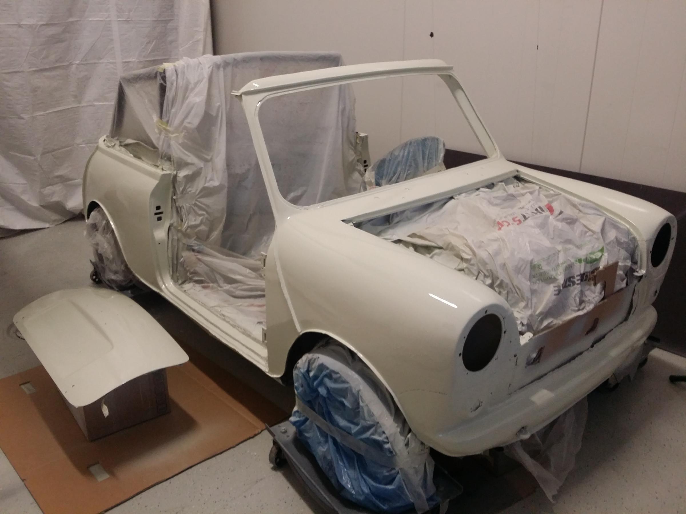

sir samurai Kirjoitettu 13. Kesäkuuta, 2017 Kirjoittaja Raportoi Jaa Kirjoitettu 13. Kesäkuuta, 2017 Pintamaalit ruiskutettu, paitsi toinen ovi ja konepelti, loppui tila tallista ja valmiiksi sekoitettu maali säiliöstä niin päätin jättää suosiolla toiseen kertaan. Pinta muuten ihan kelpo, pari pystylistaa jäi puutteellisiksi sekä valumia tuli. Hiomista tuli vähän enempi kuin toivoin. Mutta ehkä tästä maalaus sessiosta jäi jotaki oppia kouraan :) Seuraavaksi pääsee kokoaan ja laittaan sähköjä. Link to comment Share on other sites Lisää jakomahdollisuuksia...

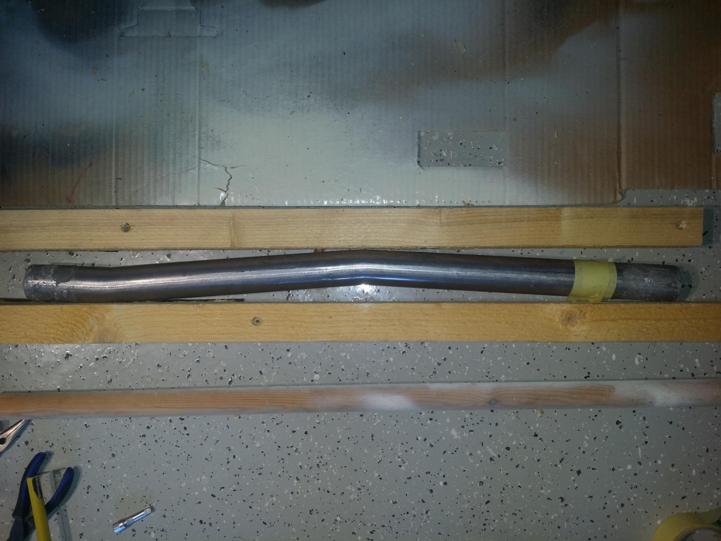

johnny Kirjoitettu 19. Kesäkuuta, 2017 Raportoi Jaa Kirjoitettu 19. Kesäkuuta, 2017 onko turvakaari lopullisessa muodossaan? tuollaisenaan se sopisi enemmän johonkin 80 luvun suunnistuskotteroon.. voi olla hyvin tehty mut tuohon autoon ei vaan istu! liian neliskanttinen! C:-) Link to comment Share on other sites Lisää jakomahdollisuuksia...
sir samurai Kirjoitettu 19. Kesäkuuta, 2017 Kirjoittaja Raportoi Jaa Kirjoitettu 19. Kesäkuuta, 2017 Kyllä se lopullisessa muodossaan on tämän kaaren osalta. Hyvin tehdystä en osaa olla mieltä, itse tehty, vielä ei taidot ammattilaistasoa ole ;) Todennäköisesti jossaki vaiheessa kaari menee uusiksi, tällä kertaa ongelmana oli ettei oulusta löytynyt lestiä, että luvan mukaisilla spekseillä olisi kaaren saanut ammattimiehen toimesta tehtyä taivuttamalla. Toppauksia joutunee laittamaan, ettei takapenkillä päät osu teräsputkeen jos kolari sattuu, katotaan nyt että päällystänkö koko kaaren jolloin nurkkia voi hieman muotoilla. Link to comment Share on other sites Lisää jakomahdollisuuksia...

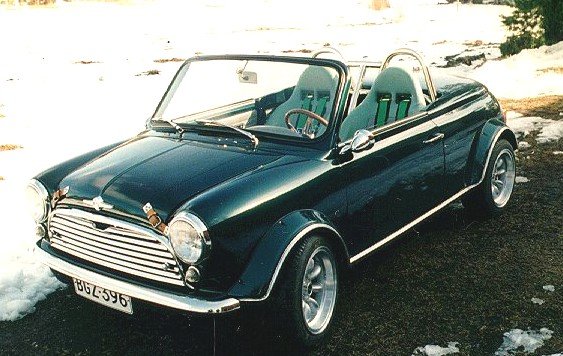

koirankoppi Kirjoitettu 20. Kesäkuuta, 2017 Raportoi Jaa Kirjoitettu 20. Kesäkuuta, 2017 Tämä on tyylikkäin avominitoteutus mitä minä olen nähnyt. Ja tehty ihan kotisepän konstein Suomessa. Jos nyt sain sitä edes näkyville?? Link to comment Share on other sites Lisää jakomahdollisuuksia...
cabrio Kirjoitettu 20. Kesäkuuta, 2017 Raportoi Jaa Kirjoitettu 20. Kesäkuuta, 2017 Tämä on tyylikkäin avominitoteutus mitä minä olen nähnyt. Ja tehty ihan kotisepän konstein Suomessa. Jos nyt sain sitä edes näkyville?? viku2.jpg Vaikka hiono tuo Vikun onkin niin siinäkin nuo kaaret jouduttu laittamaan... Link to comment Share on other sites Lisää jakomahdollisuuksia...
koirankoppi Kirjoitettu 20. Kesäkuuta, 2017 Raportoi Jaa Kirjoitettu 20. Kesäkuuta, 2017 Noista Vikun auton kaarista voisi jopa sanoa, että ne oikeasti sopii sinne. Istuu ulkonäköön kuin nenä päähän Link to comment Share on other sites Lisää jakomahdollisuuksia...
sir samurai Kirjoitettu 20. Kesäkuuta, 2017 Kirjoittaja Raportoi Jaa Kirjoitettu 20. Kesäkuuta, 2017 Hieno on :) Mulla kävi vähän käpy kaaren kanssa, trafin sivuilla on kaarelle vähimmäis speksit: halk. 50mm seinämä 2mm tai vastaavan lujuinen. mulla puuttuu luvasta tuo vastaavan lujuinen. Ralli vehkeissä ilmeisesti käytössä 45mm ja 2,5mm mihin olisi lestit löytynyt ja saanut vimosen päälle kaaren. Ehkä myöhemmin haen muutosta omaan lupaan kaaren osalta (80e yritys) kun olen saanut auton kilpiin, ettei peruta vielä koko lupaa :)Vikun auto on ilmeisesti sportti malli ku vaan kahelle paikat 8) minun autossa paikat 4:lle, olettaen että paino pysyy sallituissa rajoissa ettei tarvi tinkiä. Link to comment Share on other sites Lisää jakomahdollisuuksia...
johnny Kirjoitettu 21. Kesäkuuta, 2017 Raportoi Jaa Kirjoitettu 21. Kesäkuuta, 2017 onkos niillä mitoilla mitään merkitystä? korkeutta nyt lähinnä tarkoitan.. jos ei pyöreyttä saa aikasiksi nii tee siitä edes matalampi, puolet matalampi. sekin auttaisi jo paljon. mun mielestä ;) offipalstalla on paljon juttua et mitä kannattaa ja mitä ei kannata, mainittakoon et se bilteman härveli kuului tohon jälkimmäiseen. ja vikun putkista sen verran että en pidä niistäkään. joten älä samurai synkistele ainakaa mun kirjoituksieni takia, mua on vaan vaikea miellyttää :)) Link to comment Share on other sites Lisää jakomahdollisuuksia...
sir samurai Kirjoitettu 21. Kesäkuuta, 2017 Kirjoittaja Raportoi Jaa Kirjoitettu 21. Kesäkuuta, 2017 Oli siinä trafila joku korkeus määritelmäkin mitattuna penkin tasosta tai jotain, en nyt enää muista. Kaaren pitää antaa suojaa tässä tapauksessa myös takapenkille ja minun luvassa on määrätty kaaren rakenne tuon malliseksi, toki se pyöreys jäi putken mitoista johtuen tuommoseksi. Sitä pittää sitten tutkailla hakisko muutosta lupaan myöhemmin. jos edes sais sen 45mm 2,5mm putken vahvuuden voisi taivuttaa täälä oulun seudulla paikassa jossa niitä tehdään ihan työkseen ralliautoihin yms. Juu en mie masennu, itekkö tekkee tulee just semmonen ku sattuu tulemaan ;) Mini1380 1 Link to comment Share on other sites Lisää jakomahdollisuuksia...

johnny Kirjoitettu 28. Kesäkuuta, 2017 Raportoi Jaa Kirjoitettu 28. Kesäkuuta, 2017 Oli siinä trafila joku korkeus määritelmäkin mitattuna penkin tasosta tai jotain, en nyt enää muista. Kaaren pitää antaa suojaa tässä tapauksessa myös takapenkille ja minun luvassa on määrätty kaaren rakenne tuon malliseksi, toki se pyöreys jäi putken mitoista johtuen tuommoseksi. Sitä pittää sitten tutkailla hakisko muutosta lupaan myöhemmin. jos edes sais sen 45mm 2,5mm putken vahvuuden voisi taivuttaa täälä oulun seudulla paikassa jossa niitä tehdään ihan työkseen ralliautoihin yms. mitä sää sillä takapenkillä.. ?? kaikk turha roina vaan pois sieltä ja putkia alemmas ;D Link to comment Share on other sites Lisää jakomahdollisuuksia...

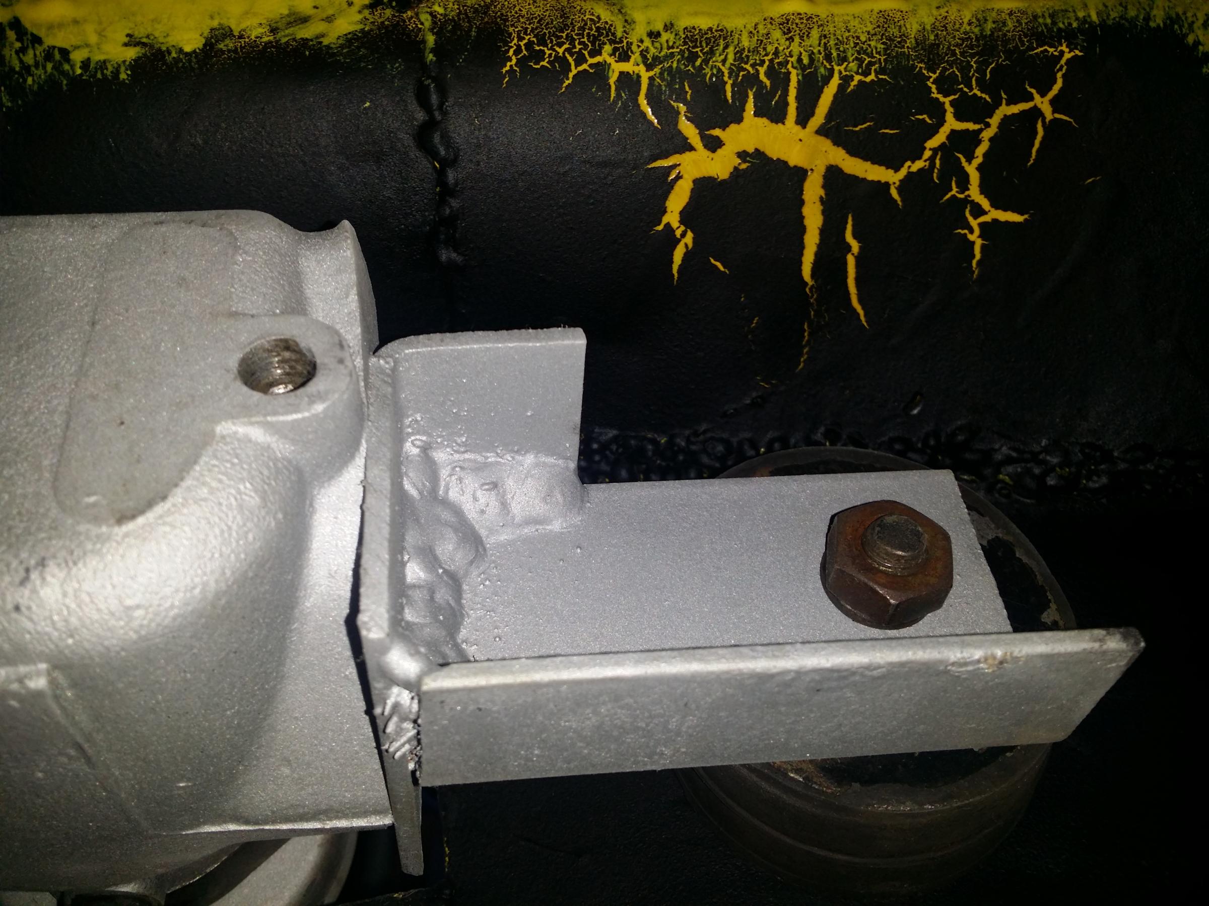

sir samurai Kirjoitettu 30. Heinäkuuta, 2017 Kirjoittaja Raportoi Jaa Kirjoitettu 30. Heinäkuuta, 2017 Mini alkais olleen koe käynnistys kunnossa, rekkari valot puuttuu sekä töötti ja pissapoika kytkemättä. Luukuista konepelti irti vielä, jos ja kun tarvinnee opetella hieman kaasarin säätämistä niin ei ole tiellä. RC40 pakoputken kanssa tuli ongelmaa, kun jouduin pakosarjaa hieman kolkutteleen aikaisemmin että mahtuu paikoilleen. pakosarjan ja pönttöjen välistä putkea pitänee lyhentää kun ei mene riittävästi pakosarjaan sisään ja takapönttö osuu kelkkaan. Tänään useamman tunnin tuusasin, mutta ei se oikein nätisti istunut. Vaihteisto tunnelin päässä olevat (tee-se-itse?) hitsaukset ottavat putkeen kiinni, putkea kun kääntää menee taitoksesta johtuen liian laitaan ja osuu turvavyö mutteriin. Heräs epäilys kumpi pää on tarkoitus laittaa pakosarjaan. kokeilin kumminki päin, mutta sopivaa asentoa ei löytynyt että olis joka kohdasta ollu nätisti. Jos ja kun nyt pittää vähän muokkailla niin olis hyvä lähteä siitä että putki on siinä asennossa kuin suunniteltu :) Varmaan kannattaa muutama sentti lyhentää kummastakin päästä että putki säilytts muotonsa parhaiten?Takekelkan etuosassa on kaksi reikää joihin etummainen kiinnike pitäisi laittaa, mutta pultit multa puuttuu enkä löytänyt sopivaa, osaisko joku sanoa minkäkokoinen voisin käyä hakkeen sopivat. Pitäs ehkä joku sarja tuumakokosia hankkia varastoon. Link to comment Share on other sites Lisää jakomahdollisuuksia...
Turbo 69 Kirjoitettu 30. Heinäkuuta, 2017 Raportoi Jaa Kirjoitettu 30. Heinäkuuta, 2017 Tuommosta tunnelin takakiinnikettä en ole ennen nähnytkään,aika erikoinen tatkaisu.Harvoin Miniin muutenkaan saa putkea heittämällä paikalleen,melkein aina joutuu sepittämään. Link to comment Share on other sites Lisää jakomahdollisuuksia...

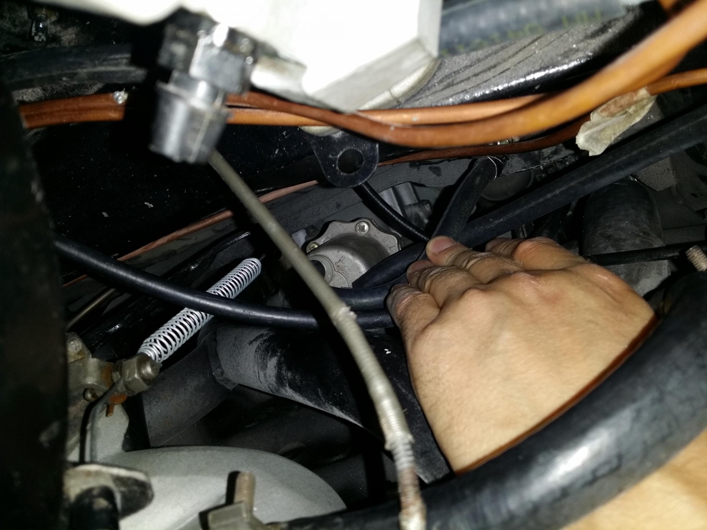

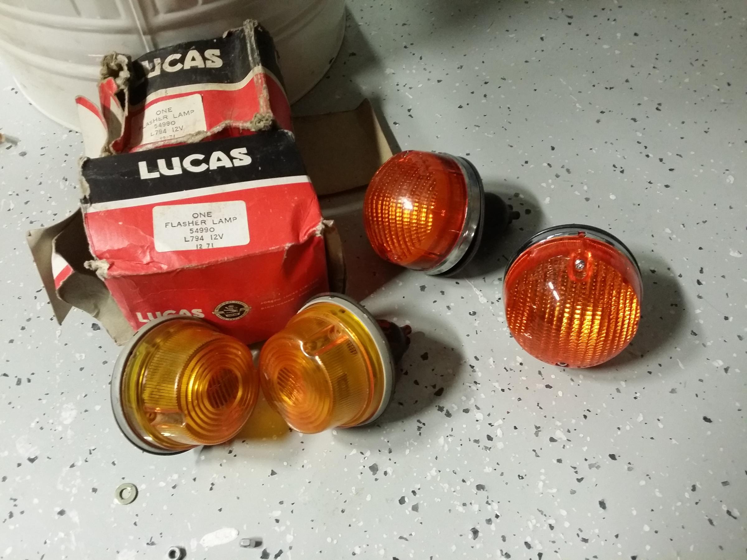

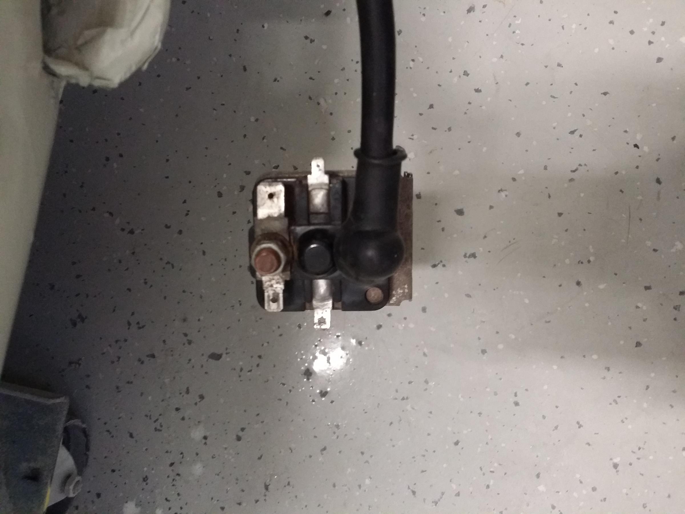

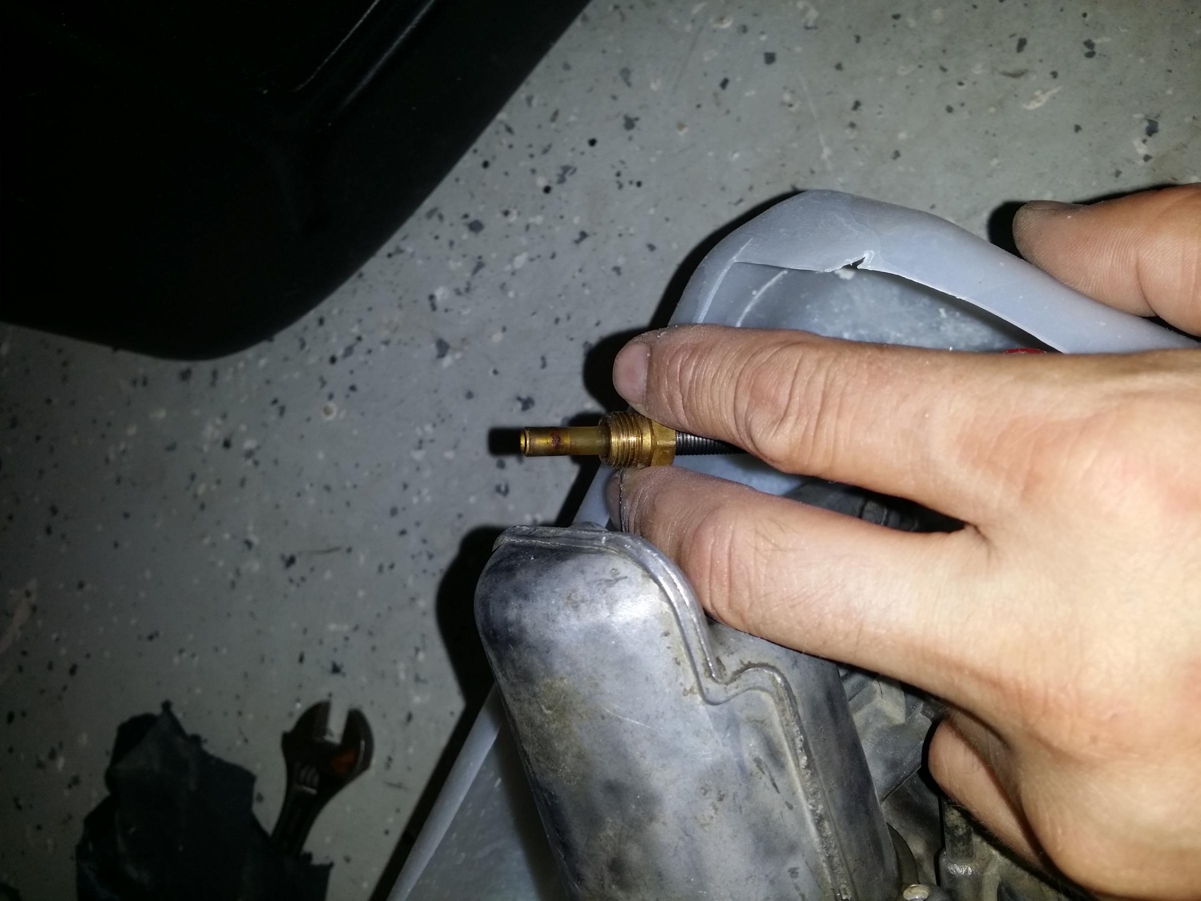

sir samurai Kirjoitettu 13. Elokuuta, 2017 Kirjoittaja Raportoi Jaa Kirjoitettu 13. Elokuuta, 2017 (muokattu) Pakoputkikin meni sitten seuraavana viikonloppuna tuoreilla silmillä helposti paikalleen :) Akun johdot kiinni ja sulakelootasta ei yhtään sulaketta palanut eikä liekkiä lyönyt mistään. Kaikki muu pelas paitsi vilkut ja jarruvalot. virtalukolta tuli ennen joku punanen johto jota en kytkenyt jarruvalokytkimeen vaan laitoin vain ne uuden sarjan kaksi piuhaa, liekkö se syynä. Vilkuista ei sitten ole hajua, liekkö minun auki käyttämä viiksi sitten syyllinen. Pyyhkimestä sain alas päin painamisen, että pyyhkäsee kerran toimimaan, mutta kakkosnopeus meni vaihdossa, liekkö sieltäki menny jottain hukkaan kun jousi pomppas pois paikoiltaan. Mittaristosta en ole varma toimiiko, ainakin muistelen että silloin 17v sitten nopeus ei pelannut eikä bensamittari, liekkö jännitteen säädin rikki?Startata koitin, ei lähteny. Bensapumpulta ei menny bensaa kaasarille asti, pumpulle asti tuli kun letkusta imas. Uskosin tuon kuvassa näkyvän nuolen perusteella että tankilta tuleva letku on oikeassa paikassa tuossa ylöspäin sojottavassa liittimessä. Kaasariin laitoin bensaa suoraan, mutta siitä waxstat systeemistä vuosi bensaa aivan kammion juuresta, kiristämällä sai vuodon vähäiseksi. Avaamisen jälkeen näyttäs että sieltä taitaa puuttu tiiviste mikä näkyy ainakin Minitronin hs4 waxstat huoltosarjan kuvassa letkun päässä. Varakaasarissa sitä ei ollut, yks hs2 kaasari olis vielä, mahtasko sieltä oleva käydä, tai olisko jottain vinkkiä miten sen vois korjata että jonku kk kestäs että vois talvella sitten ajan kanssa korjata. Riittävän pieni o-rengas? Joku sankari oli ovien saranat hitsannut koriin kiinni, joten ovet ei mahdu nätisti kiinni, vaan jää irvistään. Muistelinki että kyljissä oli reilusti pakkelia, no syy löytyi. Mutta tämän asian kanssa voi hetken elää. Vielä olis toivoa tälle vuodella saada kilpiin kun sais vaan käyntiin ekaksi :)EDIT: bensapumpun kuvan koko muuttui ettei kestä zuumausta niin linkki suoraan kuvaan https://www.dropbox.com/s/kkgzhwwv129hwib/2017-08-13%2016.26.36.jpg?dl=0 Muokattu: 13. Elokuuta, 2017, käyttäjä: sir samurai Link to comment Share on other sites Lisää jakomahdollisuuksia...
Turbo 69 Kirjoitettu 13. Elokuuta, 2017 Raportoi Jaa Kirjoitettu 13. Elokuuta, 2017 Miun mielestä pumpun letkut pitäs olla toisinpäin.Tarkistitko,onko pieni tiiviste jääny sinne kohokammion pohjaan? Link to comment Share on other sites Lisää jakomahdollisuuksia...
sir samurai Kirjoitettu 14. Elokuuta, 2017 Kirjoittaja Raportoi Jaa Kirjoitettu 14. Elokuuta, 2017 siinä oli pieni prikka ja sen jälkeen pieni o-rengas kun varovasti meisselillä kaivoin. Uudella o -renkaalla tiivistyi, tuli vain mieleen nyt kotona että oiskohan se prikka kannattanu jättää pois. Pistin kaasariin kammioon bensaa, niin aivanko olis yrittänyt. Bensa sieltä ei juuri vähentynyt, oliskohan minun o-rengas tukkinu sen letkun pään jos kiristin liikaa. Kokeilin letkut toisin päin bensapumpulle, ei auttanut, pumppu lienee rikki. lueskelin päivällä foorumia niin ilmeisesti ne ei kestä kuivana vuosikausia. Mutta läpi siitä ei jaksa imeä kuitenkaan, että vielä koittaa jos sais koneen käyntiin jos sitä kautta lisää imua.Muutaman lyhyen startin jälkeen kone ei enää pyörinyt, startti vaikuttas pyörivän nyt "tyhjää". Pittää huomena lueskellä foorumia haynes opasta, mutta vinkit otetaan vastaan.Hätävilkut toimii, mutta muutaman kerran kävi että vain oikean puolen vilkut vilkkuu, mutta uudelleen kun napista laittoi niin alkoi pelaan taas kaikki. suuntavilkut ei pelaa. uudet releet on kummassaki. Link to comment Share on other sites Lisää jakomahdollisuuksia...
Eki Kirjoitettu 15. Elokuuta, 2017 Raportoi Jaa Kirjoitettu 15. Elokuuta, 2017 Kannattaa kokeilla vielä että vaihdat releet päittäin itsellä kävi silleen kun ostin uudet releet minitronilta niin ei toiminut kun 2 kertaa koko rele ja sen jälkeen lopetti toimimisen nyt laitoin motonetistä elegtronisen vilkku releen ja hyvin toimii Link to comment Share on other sites Lisää jakomahdollisuuksia...
Mini1380 Kirjoitettu 15. Elokuuta, 2017 Raportoi Jaa Kirjoitettu 15. Elokuuta, 2017 Juu vika voi hyvinkin olla uudessakin releessä, juuri kaverin Ministä "korjattiin" vilkkuvikaa ja uusi Motonetin vilkkurele osoittautui vialliseksi.Myös viallinen hätävilkkukatkaisija voi aiheuttaa vilkkujen toimimattomuuden. Link to comment Share on other sites Lisää jakomahdollisuuksia...
FD100L Kirjoitettu 15. Elokuuta, 2017 Raportoi Jaa Kirjoitettu 15. Elokuuta, 2017 siinä oli pieni prikka ja sen jälkeen pieni o-rengas kun varovasti meisselillä kaivoin. Uudella o -renkaalla tiivistyi, tuli vain mieleen nyt kotona että oiskohan se prikka kannattanu jättää pois. Pistin kaasariin kammioon bensaa, niin aivanko olis yrittänyt. Bensa sieltä ei juuri vähentynyt, oliskohan minun o-rengas tukkinu sen letkun pään jos kiristin liikaa. Ei pysty tukkiin jos oikein asennettu, prikka ja O -rengas tarvitaan. Liikaa ei tietenkään kannata kiristää. Link to comment Share on other sites Lisää jakomahdollisuuksia...
