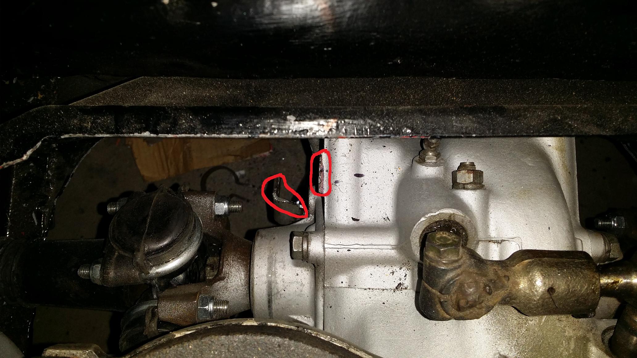

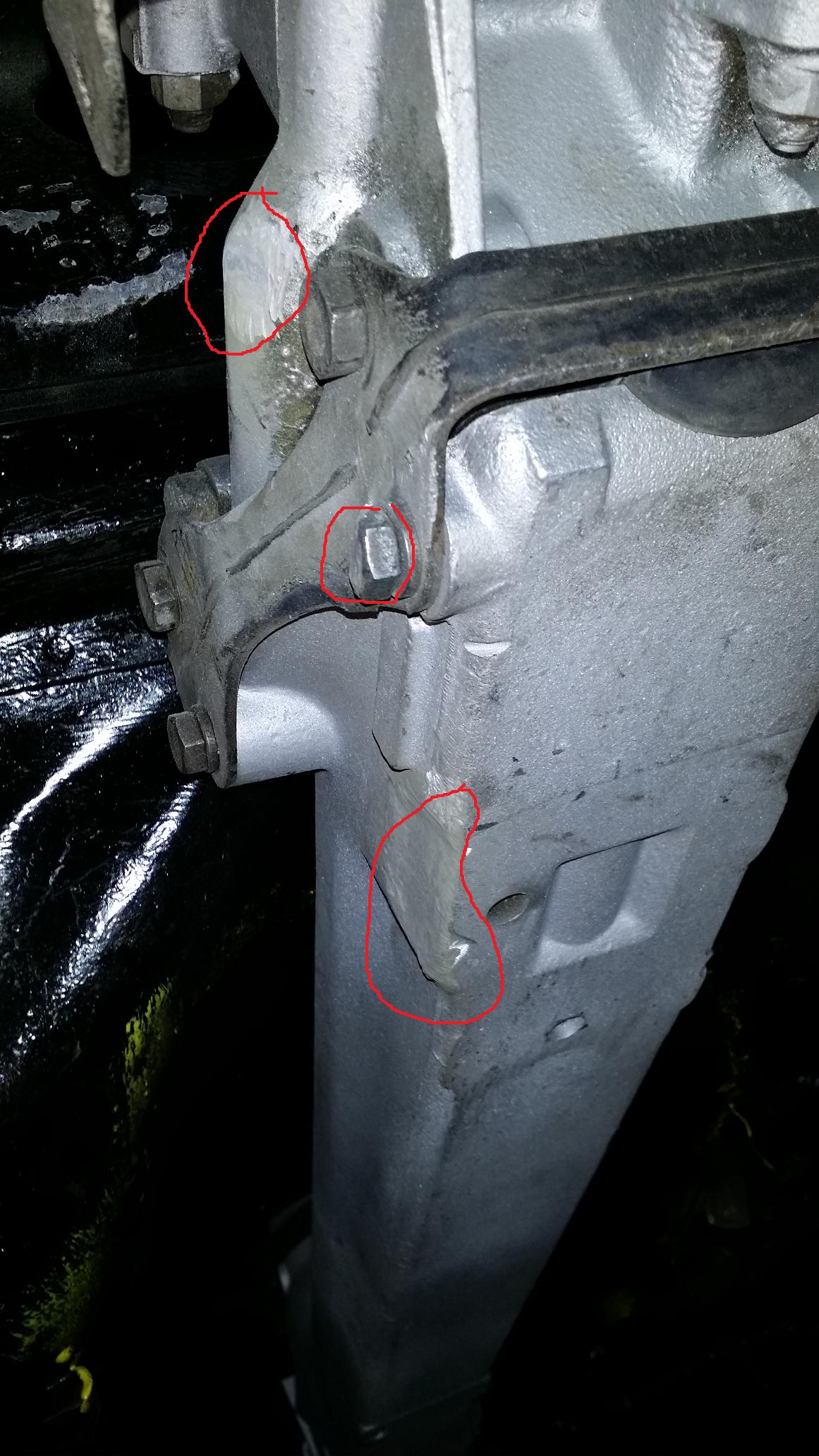

sir samurai Kirjoitettu 22. Marraskuuta, 2014 Kirjoittaja Raportoi Kirjoitettu 22. Marraskuuta, 2014 Tuo on Janspeedin sarja Maijalan Jampalta. Muuten tuo nyt on hyvin kun kolmesta kohtaa vasaroin pikkusen lyttyyn. Minun työkaluilla ainoa miten tuota sais taivutettua olis sahata lovi, vääntää ja hitsata sauma kiinni, Mutta sille tielle en aatellu lähteä. Pienempi putki tuonne sisälle, että saisi jatkoa sen verran että pääsisi tuon punaisella ympyröidyn kohdan ohi ja sen jälkeen 2->1 putki kyllä mahtuisi. Uskaltaskohan tuota tunnelia vähän tuosta punaselta ympyröidyltä kohdalta hio rälläkällä pois, vai mahtaako mennä vaan pilalle. Varmaan tuota sais taivutettu jossakin peltiverstaalla. Vanha pakosarja oli siinä kunnossa että sitä ei viittis enää laittaa takas. Seki pitäs rälläköidä ja hitsata uuteen uskoon että edes saisi paikalleen ilman koneen pois nostoa.
olut- Kirjoitettu 22. Marraskuuta, 2014 Raportoi Kirjoitettu 22. Marraskuuta, 2014 minä kyllä ostaisin sopivan sarjan . työtä vähemmän ja ei ainakaan kuuluisi mitään ylimääräisiä ääniä . eiköhän tuo vanha mene kaupaksi kun ilmoittelet
Mini1380 Kirjoitettu 22. Marraskuuta, 2014 Raportoi Kirjoitettu 22. Marraskuuta, 2014 Se tunneli on aika paksua valua et kyllä siitä jonkinverran uskaltaa rälläköidä eikä sisälläkään ihan lähellä reunoja ole mitään herkkää.
sir samurai Kirjoitettu 22. Marraskuuta, 2014 Kirjoittaja Raportoi Kirjoitettu 22. Marraskuuta, 2014 Tunnelin purin atomeiksi ennen paikalleen laittoa, eipä siellä mee kuin keskellä se tanko ja sinne on kyllä matkaa. Ehkä tuosta reilun sentin vois raapassa pois niin mahtus väliin se panta ja jäis vähän tyhjää, ettei kolkutaTodennäköisesti laatikko on mailerin, joten varmaan siihen sopiva olisi paras. Tosin oletin tämän olevan sopiva, mutta ei menny niin sanotusti ihan putkeen ;)
MikkoViitala Kirjoitettu 23. Marraskuuta, 2014 Raportoi Kirjoitettu 23. Marraskuuta, 2014 Niinhän se on ettei se mene kuin siellä kuuluisassa trömssöössä kuin harvoin. Onneksi oot ajoissa liikkeellä niin tuonhan tekee vaikka kuinka monta kertaa ennekuin pääsee ajelemaan kelienkään puolesta :)
sir samurai Kirjoitettu 23. Marraskuuta, 2014 Kirjoittaja Raportoi Kirjoitettu 23. Marraskuuta, 2014 Tulipa tuossa vielä mieleen, että jos pakosarjan putkia lyhentäski muutaman sentin, sitten voisi 2->1 putki mahtua. Ehkä pieni hionta sinisellä ympyröityyn kohtaan... Tämä olis kummiski seuraava juttu mikä pitäs saada ratkaistua. Pakoputki on kummiski sen verta pitkä että riittää varmasti. Ehkä sinne voisi laittaa vielä semmosen joustinkappaleen, jos ei saa edestä pakosarjaa kiinni koneeseen.Pittää huomena mennä tallile tuumaileen ja mittomaan.

koirankoppi Kirjoitettu 24. Marraskuuta, 2014 Raportoi Kirjoitettu 24. Marraskuuta, 2014 Ei Mailerin laatikko poikkea mitenkään Vanhan Minin vastaavasta. Vain se kumipalikka siellä tunnelin/vaihteiston välissä. ei sillä pitäisi mitään merkitystä sopimiseen olla. Kai niitä epäsopivia sarjoja on sitten aina ollut. Ei vaan ole koskaan osunut kohdalle :) Jotain on asennuksessa kyllä pielessä, jos palikoista pitää alkaa rälläköidä ainetta pois tilaa tehdäkseen.

minorv8 Kirjoitettu 24. Marraskuuta, 2014 Raportoi Kirjoitettu 24. Marraskuuta, 2014 Samanlaista hieromista oli mullakin Maniflown sarjan kanssa, toki itseaiheutettuna. Syynä oli se etten viitsinyt maksaa tuplahintaa siitä että sarja olisi sopinut suoraan vanhoille sisänivelille. Toisen putken muotoa piti vähän hienosäätää ja se sitten vaikutti tohon y-putken asentoon. Helpoimmalla pääsisit kun katkaiset putken ja käännät sitä pikkuisen poispäin tunnelista. Toki joudut tekemään saman homman myös sille toiselle putkelle... Mailerin vulkanoitu limppu ja sen kiinnityspulttien kannat ei helpota tota tilahommaa yhteen.

sir samurai Kirjoitettu 24. Marraskuuta, 2014 Kirjoittaja Raportoi Kirjoitettu 24. Marraskuuta, 2014 Kiitos vinkeistä. Vanhan malliset sisänivelet on mullakin, pakosarjat ei vastaa niihin, juurikin mutterin kantoihin parista kohtaa ja yhdestä kohtaa ottaa laatikon/moottorin lohkoon. Voi olla että minunkin hienosäädöt aiheuttivat ettei y-putki mahdu, mutta pakko oli kopautella vasaralla ettei vastanut mihinkään ja että sai pakosarjan koneeseen ylipäätänsä edes kiinni. Tämä sarja on myös muutaman millin isommasta putkesta kuin se vanha. Jarrupääsylinteristä mulla on se "jarrupuoli" irti, mutta paine-ero puoli on jumissa, joka avataan sylinterin yläpäästä. Pultti/mutteri lähti irti, mutta loput osat ei tuu pois :)Ylläpito varmaan poistaa tupla/tripla viestit :)

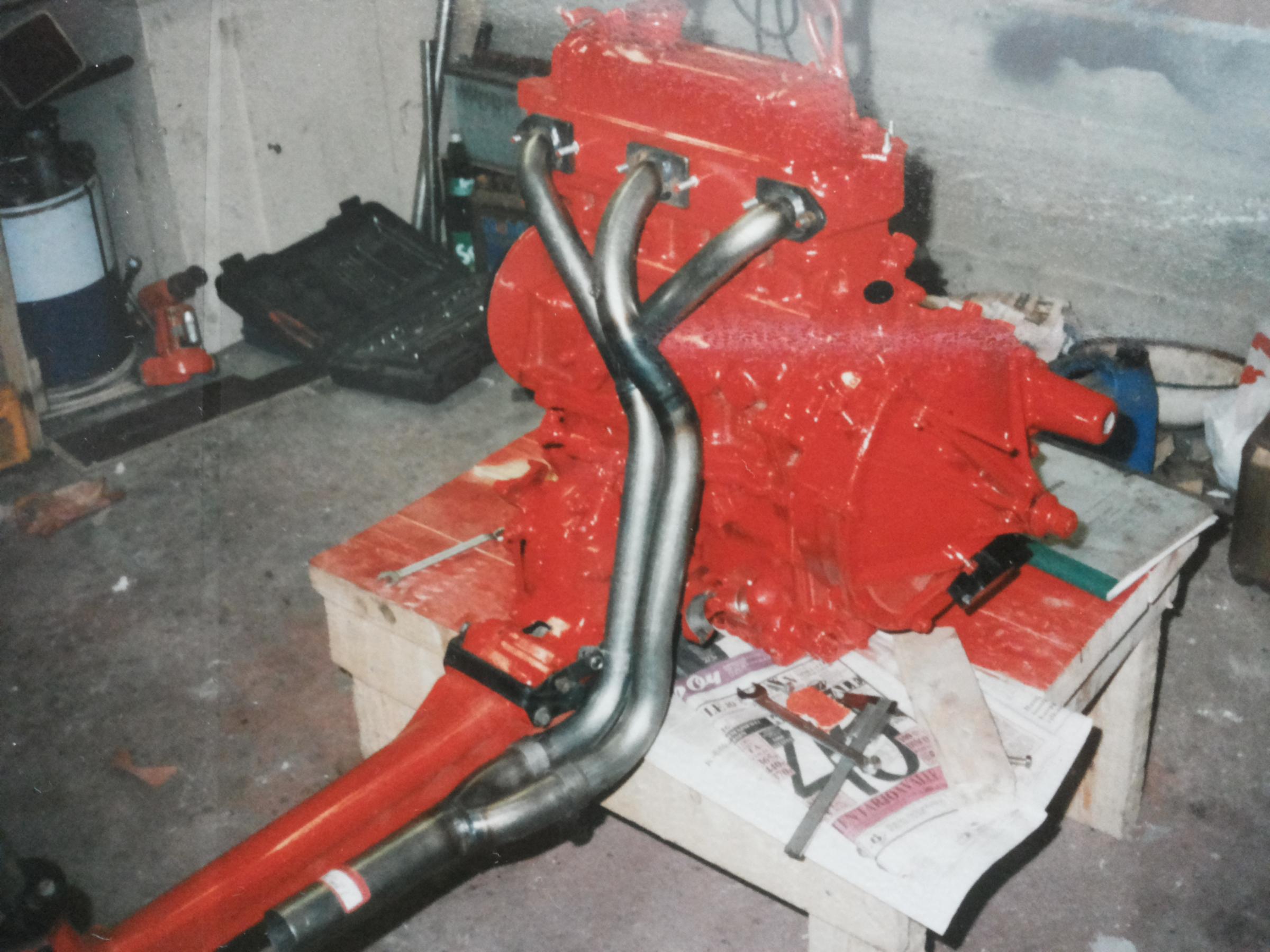

koirankoppi Kirjoitettu 24. Marraskuuta, 2014 Raportoi Kirjoitettu 24. Marraskuuta, 2014 Mulla on kuvakin siitä,(lähes 30 vuoden takaa) kun mulla on kone pöydällä vaihdehäntineen, Mailerimallia ja juuri tuon tyyppinen peltisarja paikoillaan. Sarjan sopivuushan varmistetaan siinä vaiheessa :) En osaa vain sitä kuvaa tänne liittää, vaikka ei siitä mitään apuakaan varmaan olisi.
sir samurai Kirjoitettu 24. Marraskuuta, 2014 Kirjoittaja Raportoi Kirjoitettu 24. Marraskuuta, 2014 Mäntä ei liiku mihinkään suuntaan, se katkaisija on irroitettu kyljestä ja epätoivon vimmalla sinnekki ruiskittu ruosteenpoisto ainetta. En saa edes kärkipihdeillä vedettyä ulos. Jos ei se sieltu tuu ulos, vois kokeilla napauttaa sitä vähän reilummin sisälle päin. Eipä tuolla taida mitään tehdä jos ei se liiku mihinkään suuntaan... Itellä ei tätä kokemusta Mineistä oikein ollu niin aattelin että Minin kone ja minin pakosarja, mitään ei voi mennä pieleen ;) Vaikka konehan on mailerin :) Pikkusen varmuden vuoksi napautin vielä sitä yksittäistä putkea ettei varmasti osu sisävetariin. Dremelillä varovasti hioin tunnelia, nyt mahtuu juuri ja juuri y-putki kiristimineen. Kiristettäessä vielä tilaa tulee lisää. Pikkusen yhtä pultin kantaa ohensin, sekä tunnelista jotaki "kuplaa" pikkusen hioin kanssa, ei pitäis kolkuttaa. Toki aika näyttää taas kuinka väärässä olen :D Voihan se olla että tuo pakosarja on maanantai kappale tai aikojen saatossa jotenki vääntynyt, vaikka sitä en kyllä usko on sen verta vankkaa tekoa. (kuvia helppo lisätä kun painaa tuota lähetä napin vieressä olevaa esikatselu/ lisävaihtoehto nappia, sieltä saa näppärästi kuvia lisättyä)
koirankoppi Kirjoitettu 24. Marraskuuta, 2014 Raportoi Kirjoitettu 24. Marraskuuta, 2014 No onnistu! Kuva on vuodelta 86. Muodin mukainen punainen moottori. Mailerin kone ja loota.

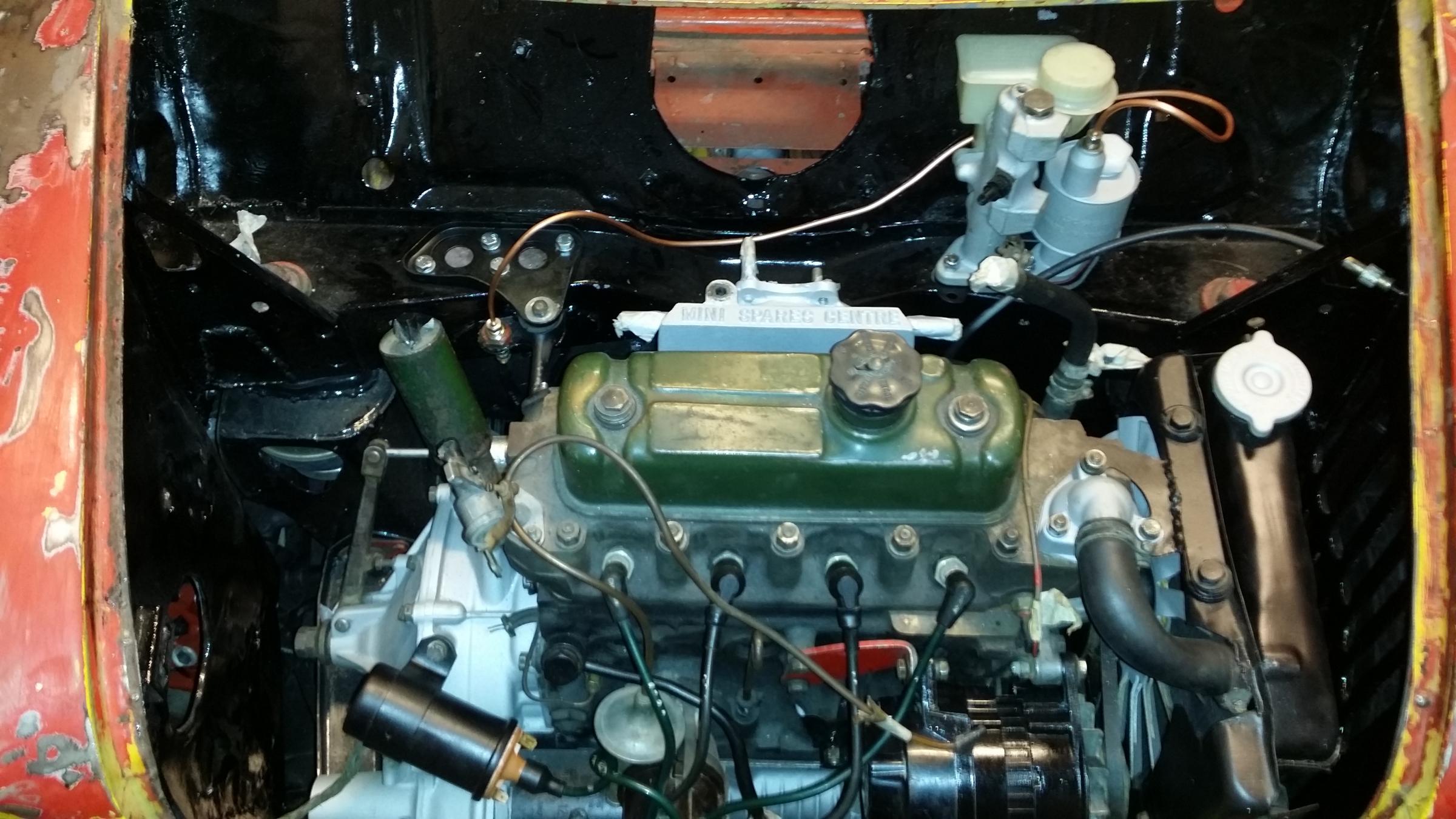

sir samurai Kirjoitettu 27. Marraskuuta, 2014 Kirjoittaja Raportoi Kirjoitettu 27. Marraskuuta, 2014 Pääsylinterit paikoillaan. Pikkusen oli kytkinputki ehkä vähän pitkä, tiukemman mutkan olisi todellakin voinut tehdä, mutta suppilo pysyi tuossa niin mukavasti etten sitten muuttanut enää :) Jos haluaisin jättää lämppärin ainakin toistaiseksi laittamatta, voiko sen ohittaa vaan putkella tuosta säätimestä imusarjaan? Seuraavaksi olisi tarkoitus takajarruputkia ja jarruja alkaa laitteleen, tosin takakelkka pitänee käyttää vielä uudelleen irti, että ihan valmiiksi asti ei voi askarrella.Kaasarin otin tallilta kotia mukkaan, jos sen keittiön pöydälle räjäyttäs :D Mitä oletta mieltä, kannataako vakio ilmanputsari korvata sellaisella kartiosuodattimella?
