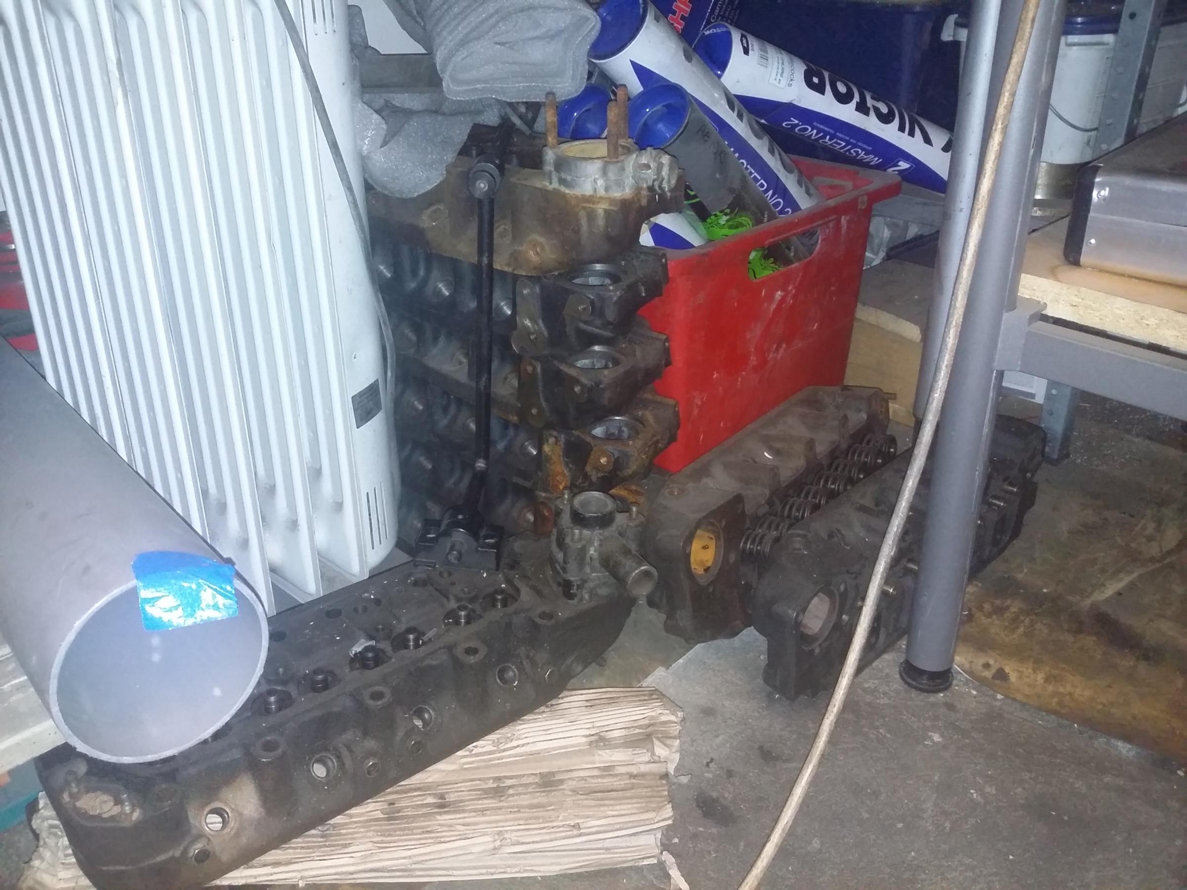

penna Kirjoitettu 23. Lokakuuta, 2014 Raportoi Kirjoitettu 23. Lokakuuta, 2014 Kun kannesta on koneistettu venttiilien tiivistepinnat liian syvälle niin olettako täytehitsannu niitä ja millä puikolla vai pystyykö niihin laittaa irto seeti renkaat mitkä sitte koneistetaan?
Mini1380 Kirjoitettu 23. Lokakuuta, 2014 Raportoi Kirjoitettu 23. Lokakuuta, 2014 Irto seetit ois varmasti toimivin vaihtoehto eikä tarttis käyttää mitään lisä-aineitakaan jatkossa.
penna Kirjoitettu 26. Lokakuuta, 2014 Kirjoittaja Raportoi Kirjoitettu 26. Lokakuuta, 2014 Tuo kansi on 12g940 ja mittasin että se venttiililautasten väli ois 6mmn niin mietin että meneekö puhki jos alkaa jyrsiin irtoseeteille kolot?
minorv8 Kirjoitettu 26. Lokakuuta, 2014 Raportoi Kirjoitettu 26. Lokakuuta, 2014 Onko molemmat venttiilit syvällä kannessa ? Jos pelkkä pako niin helpommin koneistajat ottaa työn alle. Joskus tota kyselin niin muutama koneistamo ei suostunut ottamaan hommaa vastaan jos piti sekä imu että pako rengastaa. Valurautakannen hitsaus on arpapeliä, vaatii nikkeliseosteisen lisäaineen ja osaavan tekijän. Ja vaikka hitsaus onnistuisikin niin en tiedä millaiset seetit siihen saa koneistettua. Turbomoottorin kanteen tein semmoisen tempun että jyrsin koko palotilan syvemmäksi. Se ja isommat venttiilit käytännössä teki sen että venttiilit oli aika nätisti palotilassa. Toki sitten keinuvivuston geometria oli persiillään mutta se on sitten taas oma tarinansa. Mulla on yks uusi mpi:n kansi ilman venttiilejä, pistä yv. Jos kiinnostaa.
penna Kirjoitettu 26. Lokakuuta, 2014 Kirjoittaja Raportoi Kirjoitettu 26. Lokakuuta, 2014 Pelkät pakoventtiilit on syvällä, tuo on pelkkä raaka kansi että siihenkin pitää venttiilit tilata mutta kän alustavasti kysymässä oulun moottorikoneistamolta korjauksen hintaa? Onko tietoa tekeekö muut oulun alueella kannen korjauksia?
