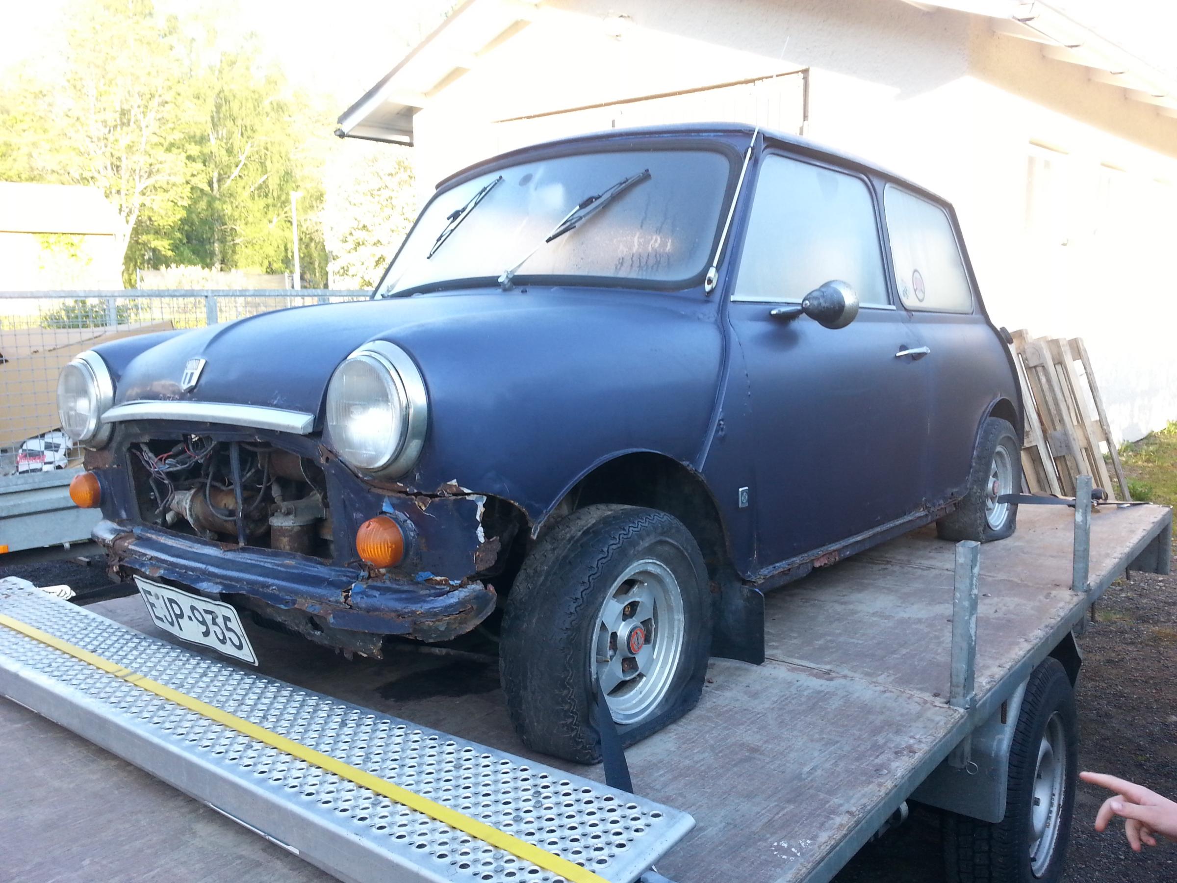

MorjesMini Kirjoitettu 21. Toukokuuta, 2014 Raportoi Kirjoitettu 21. Toukokuuta, 2014 Moro vaan kaikille! Oli pakko rekisteröityä foorumille kun tuli hommattua vuoden 70 mini. Mitään en siitä tiedä, enkä mitään oo aikasemmin ropaillut (jos ei lasketa moottoripyörää ja mönkkäreitä). Peltihommia en oo ikinä tehnyt ja se hirvittääkin eniten, kun koslahan on ihan läpimätä :P Halu olisi kuitenkin itse tehdä mahdollisimman paljon.Tää tulee olemaan jonkinlainen ikuisuusprojekti, saattaa mennä parikin kuukautta välillä etten saa aikaseks mitään.Vinkkejä ja neuvoja tuun kuitenkin tarviimaan ja siks tänne ajattelinkin kirjottaa.Ensimmäinen kysymys onkin, alotanko projektin sillä että puran kaiken osiin? Miten laitan minin makaamaan autotalliin kun otan kottikärrynpyörät pois? Onko purkamisessa jotain mitä pitää huomioida? Nouseeko kone kotikonstein? (Se muuten käy se kone).No, siinä nyt alkuun.. laitan kuvia jossain vaiheessa. Toivottavasti saan jeesiä ja toivottavasti into pysyy projektin edetessä :)Lähetetty minun GT-I9305 laitteesta Tapatalkilla Kuva pommista lisätty... voipi olla ettei niin kaunista päivää tule että tämän liikenteessä näätte - ainakaan mun toimesta =DMutta pitäähän sitä pojalla harrastuksia olla.. ihan ensiks pitäis saada se tosta lavetilta talliin, sit alkaa hillitön purkaminen, sen mä ehkä osaan..

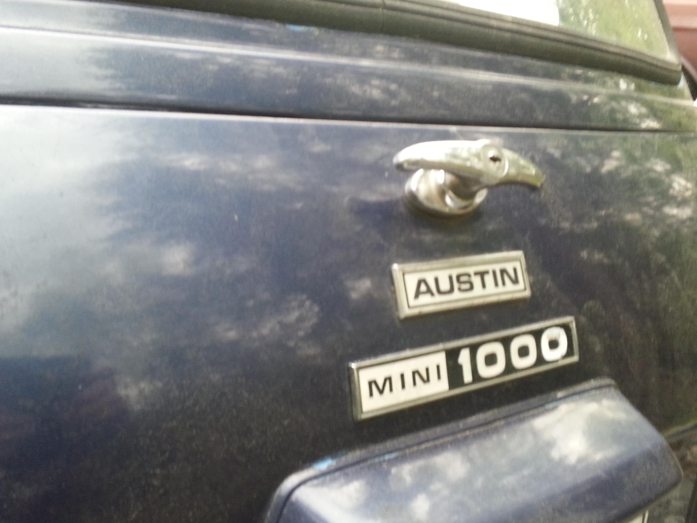

MorjesMini Kirjoitettu 23. Toukokuuta, 2014 Kirjoittaja Raportoi Kirjoitettu 23. Toukokuuta, 2014 Malli?? Noviisilta tulee sitten tyhmiä kysymyksiä tyhmien kysymyksien perään.. Mutta alotetaas ihan sillä, että tietäisin mikä auto mulla on. Rekisteriotteessa lukee mallina 2D MINI 850-XA2S1/2040 Auton perässä lukee MINI1000, ja itseasiassa myyjäosapuoli (tässä tapauksessa vaihtokaupan toinen osapuoli) myi autoa Mini tonnisena.. Pakko myöntää että auto on edelleen lavetilla pihassa enkä ole edes konepeltiä avannut, mutta onko tonne takaluukkuun vaan vaihdettu toi merkki?? Mitäs kaikkia mallimerkintöjä käytetään, esim kun sitten joskus tulevaisuudessa tilailen jotain osia, että menee oikein? Kiitos taas jo etukäteen vastauksista =)
inno75 Kirjoitettu 23. Toukokuuta, 2014 Raportoi Kirjoitettu 23. Toukokuuta, 2014 Kone on voitu vaihtaa aikoinaan 998 cm3. Jarrut yms laitteet ovat samat, ei vaikuta katsastukseen yms. moottorin koon saat tarkistettua koneessa olevasta lätkästä ( sijaitsee lohkossa lähellä laturia, sen vasemmalla puolella). 8 alkuinen = 850 cm3 , jos 9 tai 99 alkuinen = 998cm3. Merkin vaihtokin on mahdollinen, alun perin Mini on ollut 850 cm3 rekisteriotteen mukaan.

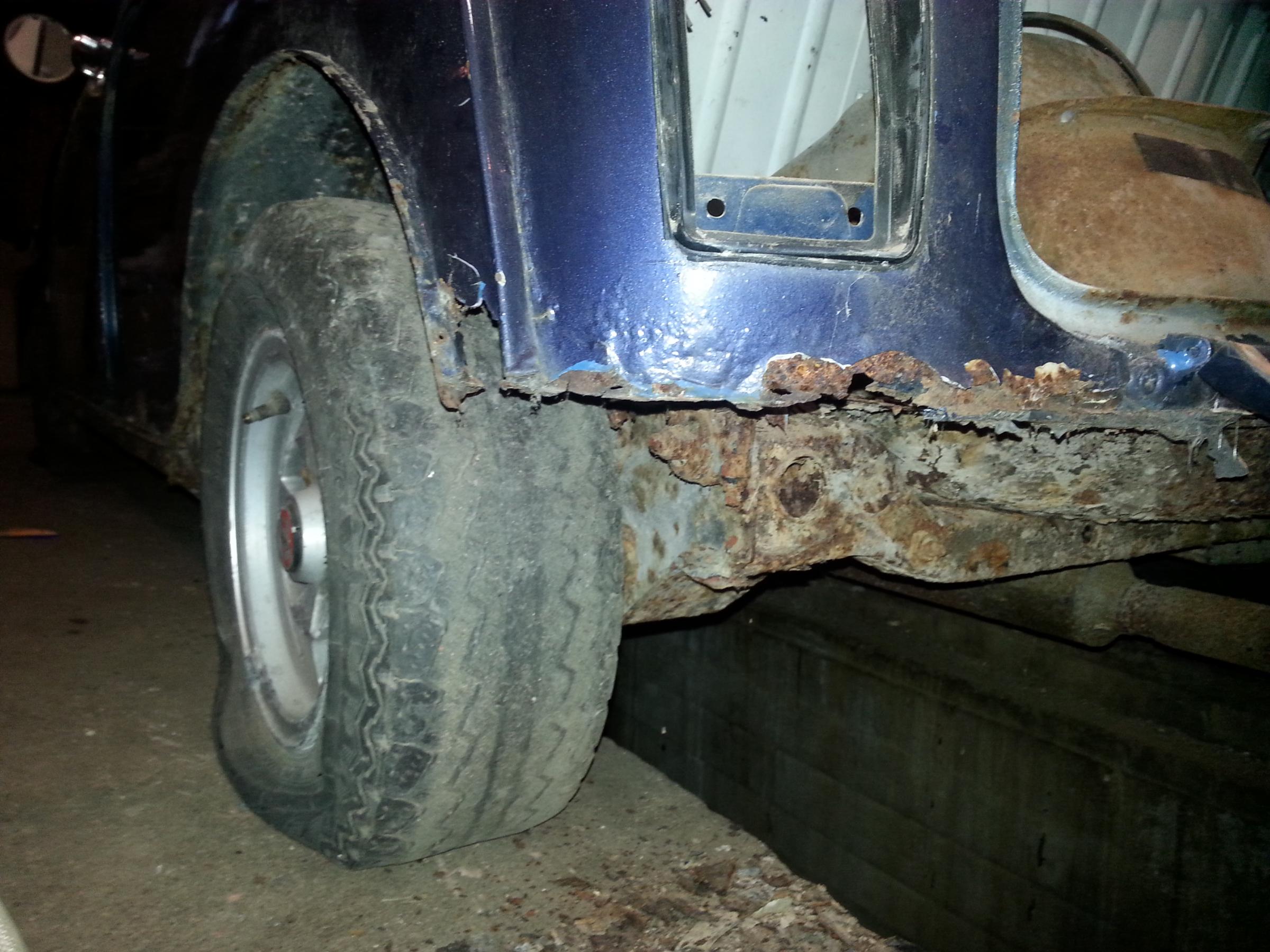

MorjesMini Kirjoitettu 30. Toukokuuta, 2014 Kirjoittaja Raportoi Kirjoitettu 30. Toukokuuta, 2014 Jep! Sen verran oon selaillut noita nettikauppoja mihin oon tätä kautta löytänyt, että tosiaan vaikka koko korin saa käytännössä osissa ostettua. Tässä mietin että mikähän olis järkevin tapa tehdä tota hommaa. Puranko ensin kaiken mikä irti lähtee ja sitten käytän hiekkapuhalluksessa, että näkee mistä on terve ja mistä ei? Vai pitääkö mun vaan raksia maalia irti ja ruopsutella ruostetta niin kauan että tuntuu hyvältä? Kuten sanottu, tää on mun ensimmäinen autoprojekti ja saatan kysellä tyhmiäkin, koittakaa jaksaa =) Kiitos kuitenkin zempistä ja vastauksista jo heti alkumetreillä =)
alistus Kirjoitettu 30. Toukokuuta, 2014 Raportoi Kirjoitettu 30. Toukokuuta, 2014 Minä en ihan mätää hiekkapuhalluttaisi. Menee osittain hukkaakin kun poistettavia osia puhalletaan. Korjaisin ensin suurimmat mädät eli ne mitkä on joka tapauksessa vaihdettava. Lisäksi menee helposti muodot hukkaan kun puhalletaan läpimätää. Ei istu ovet/luukut jne. Sitten vasta hiekkapuhallus kun suurimmat näkyvät mädät on korjattu. Puhalluksen jälkeen joka tapauksessa löytyy sitten lisää pellitettävää. On mukavampikin jatkaa puhalluksen jälkeeen kun jo valmistakin peltipintaa olemassa.

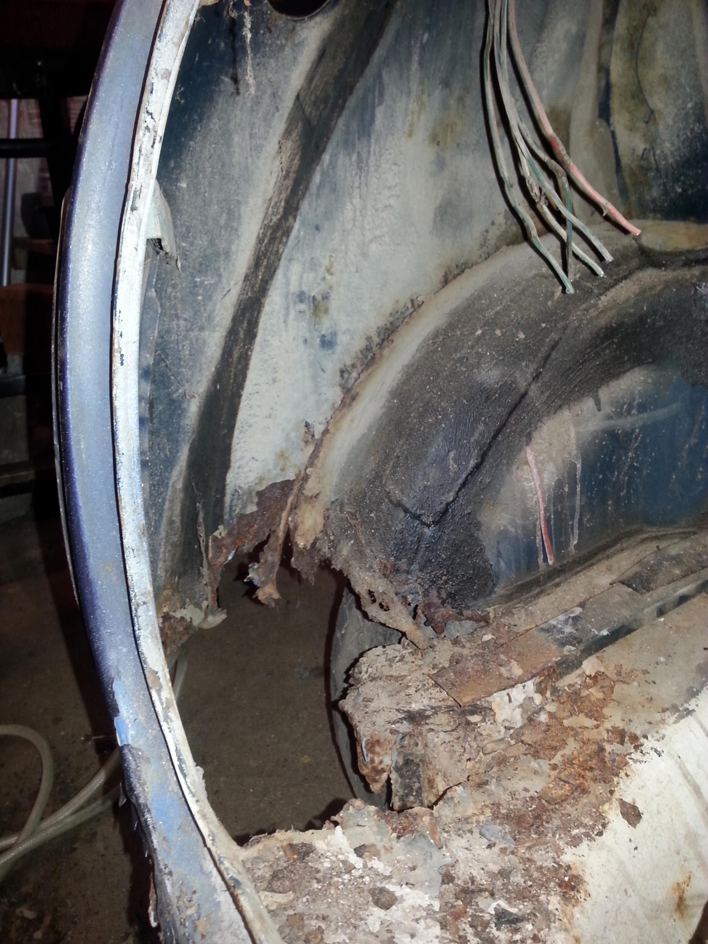

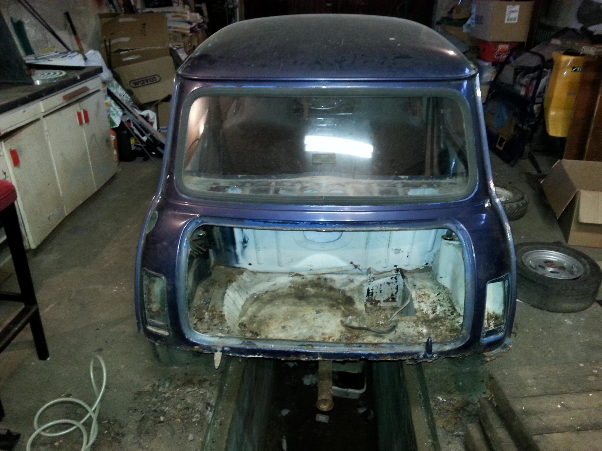

MorjesMini Kirjoitettu 30. Toukokuuta, 2014 Kirjoittaja Raportoi Kirjoitettu 30. Toukokuuta, 2014 Totta, hyvä pointti.. No mutta, ennen kun voi edes harkita uusien peltiosien hankkimista on aika paljon purkua vielä.. Eilen purin takapäätä jonnin verran, kuten kuvasta näkyy niin osa pelleistä tippu ennen aikojaan pois =D Mites toi etukelkan/koneen pudotus pois.. hyviä vinkkejä otetaan vastaan. Tarkotus olis seuraavaks mennä sen kimppuun. ps. puretut osat on arkistoitu asianmukaisesti ja kuvia räpsitty yliampuvan paljon ;)

Mini1380 Kirjoitettu 31. Toukokuuta, 2014 Raportoi Kirjoitettu 31. Toukokuuta, 2014 Ehdottomasti puhallukseen kori niin hyvä tulee, sitä ennen rälläköit ulkohelmat ym mädät pois et saa kotelot sisältäkin puhtaaksi.Tarvittaessa oikeen mätään koriin voi hitsata lisävahvikkeita ennen puhaltamista.
