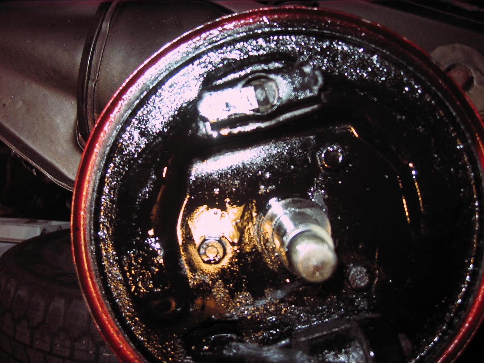

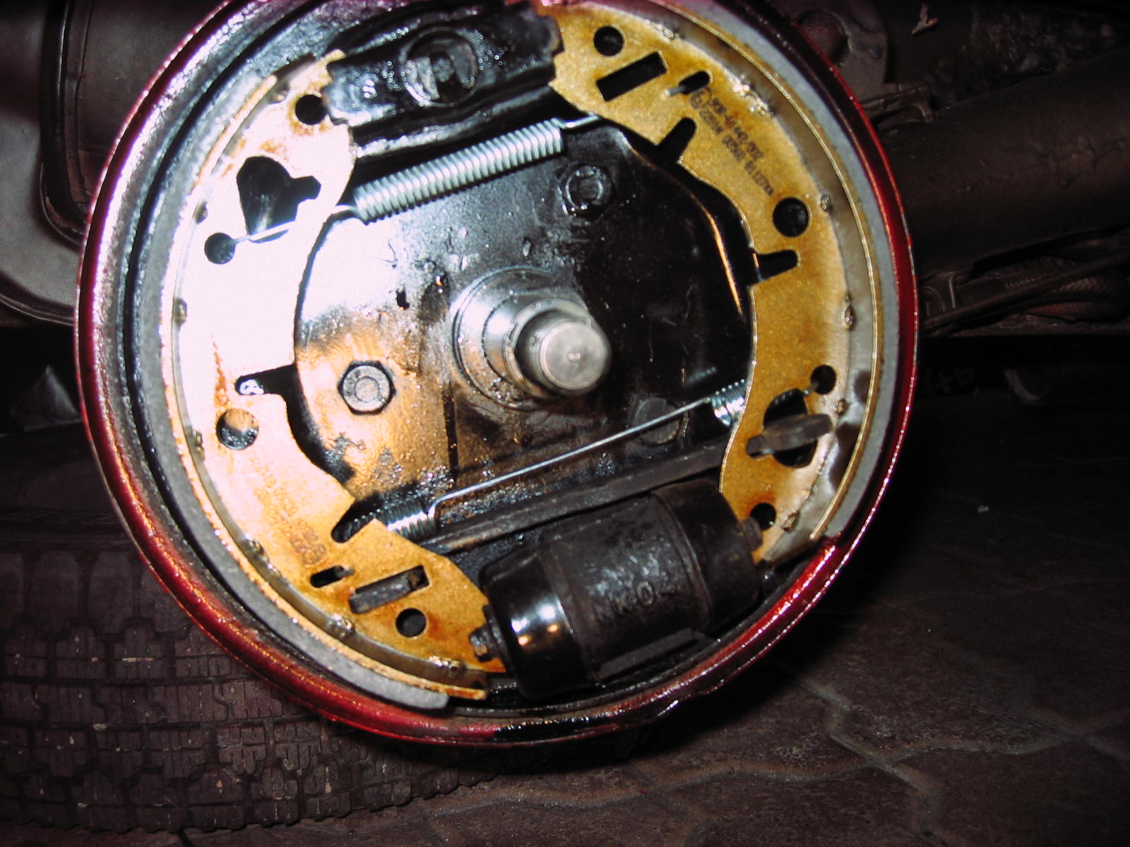

olut- Kirjoitettu 5. Huhtikuuta, 2015 Kirjoittaja Raportoi Kirjoitettu 5. Huhtikuuta, 2015 Tänään taas kerkesi minin kimppuun ja aattelin laitella nuo jarrut uusiksi.eka pyörä laitettu uudet palat jouset ym . Mutta ihmetyttää mitä meni vikaan kun jarrukilven takana oleva neliö mutterista on löysätty kengät" tappiinsa" niin kun pyörittää rengasta niin tahmoo jollain kohti ??? onko rumpu soikea vai pitäskö a´jella että palat hiotuisi ja säätää kengät sen jälkeen ?antakeepa vinkkeä niistä on ollut ennenkin apua KIITOS tossa jotain kuvia jarruhommista

MiniKö Kirjoitettu 6. Huhtikuuta, 2015 Raportoi Kirjoitettu 6. Huhtikuuta, 2015 Takajarrujen osat väärin kasattu(alarivin keskimmäinen kuva),kengät ylös alas samoin alempi jousi(napa tulee aikaa myöten kuluttamaan sen poikki),yläkuvassa kengät oikein päin
olut- Kirjoitettu 7. Huhtikuuta, 2015 Kirjoittaja Raportoi Kirjoitettu 7. Huhtikuuta, 2015 NO hitto hemmetti niinpäs onkin korjataan Kiitos

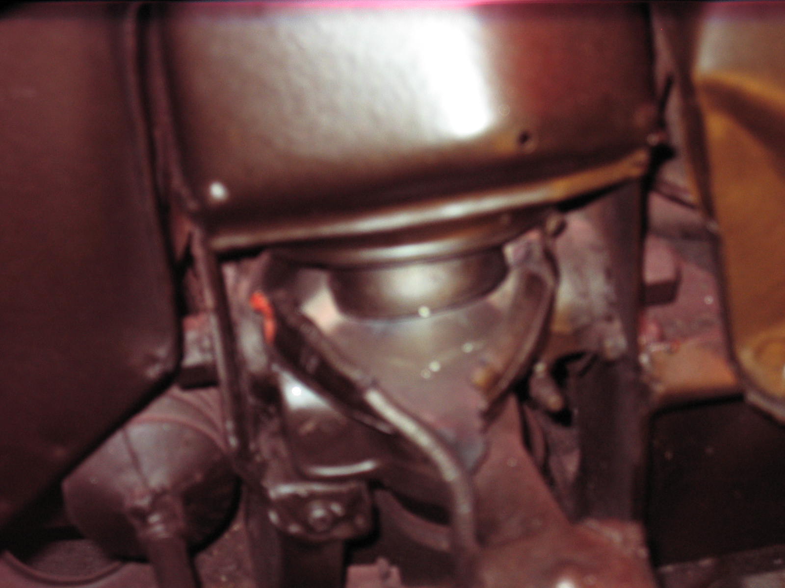

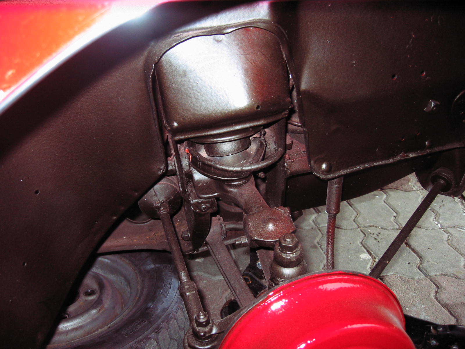

olut- Kirjoitettu 7. Heinäkuuta, 2015 Kirjoittaja Raportoi Kirjoitettu 7. Heinäkuuta, 2015 Moi pitkästä aikaa työt sotkee harrastukset mutta nyt pääsin laittamaan taas miniä eteen päin. Mutta tietämättömälle tuli heti ongelmia. Miten ja mistä toi kuvissa oleva risa kumi vaihdetaan. siis mistä alan purkaa? ja mikä kumi ruo mahtaa olla ?En löytänyt muttereita /pultteja mistä aloittais. Täytyykö lähteä konehuoneenpuolelta ottaa ne 2 mutteria irti ? krtokaa ettei tartteis purkaa koko autoa. yritin katsoa mini korjausoppaasta hajoituskuvaa mutta ei paljon selventänyt.
tailke Kirjoitettu 7. Heinäkuuta, 2015 Raportoi Kirjoitettu 7. Heinäkuuta, 2015 Täältä löydät kuvat: http://www.somerfordmini.co.uk/eshop/index.php?main_page=page&id=53 Kumi on hydrolastic-jousituksen suojapussi. Vaihto ei ole ihan helppo; siksi laskisin vian lähinnä kosmeettiseksi haitaksi. Pohjaanlyöntikumi (puuttuva sellainen) osanumero 74 kannattaa vaihtaa. Somerford näyttää myyvän suojakumia tai ainakin on sen hinnoitellut, saatavuus ? Vaihdossa pitää ensin ainakin tyhjentää jousitus jne. jne. ja paljon muuta. Ps. löytyy avuksi suomenkielinen korjaamokäsikirja ko. hommasta, jos päädyt kuminvaihtoon.
olut- Kirjoitettu 7. Heinäkuuta, 2015 Kirjoittaja Raportoi Kirjoitettu 7. Heinäkuuta, 2015 Eli ei haittaa katsastukseen ? . Voinko ottaa kokonaan pois? se osa 74 on(Hyllyssä) aikeissakin vaihtaa ja suojapussikin on hyllyssä.mutta jos ei tartte vaihtaa niin hyvä.

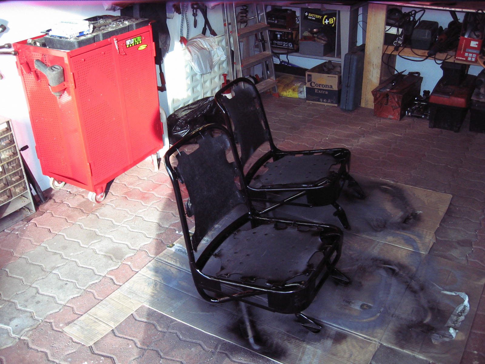

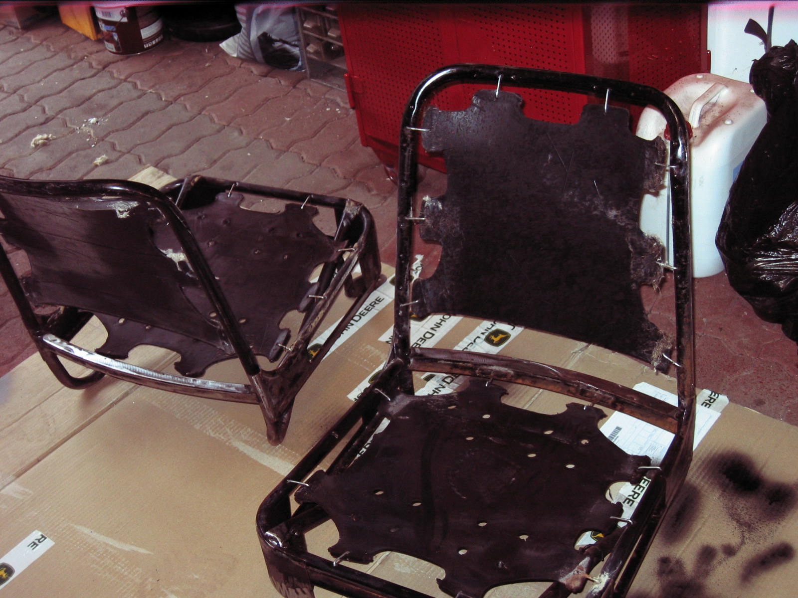

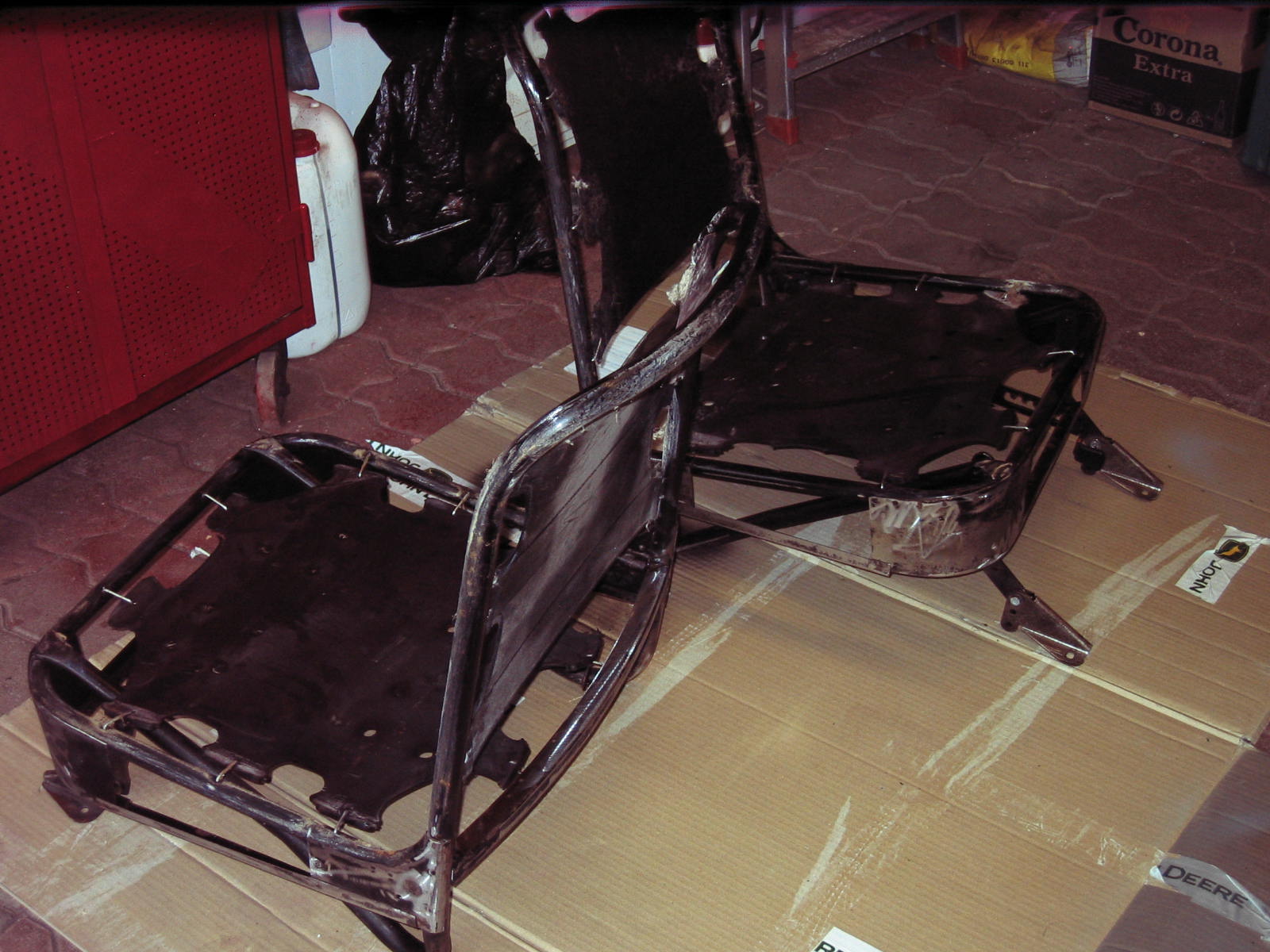

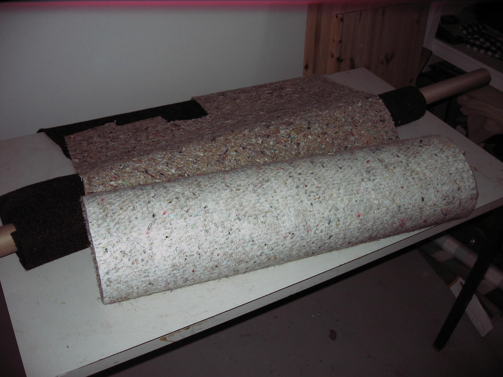

olut- Kirjoitettu 1. Lokakuuta, 2015 Kirjoittaja Raportoi Kirjoitettu 1. Lokakuuta, 2015 Onpa aikaa mennyt kun tänne viimeeksi kirjoittelin .On olut vähän insbiraation puute. mutta tänään menin ja tein penkinrungot kuntoon verhoilua varten . Kun purin verhoillutpois niin pientäruostettahan rungoista löytyi.ruosteen poiston yhteydessä tein havainnon ettei pohjamaalia ole käytetty.Vaikka olivat tehtaan jäljiltä Mutta nyt on.ei muuta kun penkit verhoilijalle huomenna. Löysin vanhaa äänieristettä rullan (Kuvassa) vioko tuota käyttää sisä pohjassa kun siinä ei ole tinapaperia ollenkaan? olen kuullut että minissä lattia lämpeää kesällä aika lailla. Liekö totta vai tarua ? Kun omia kokemuksia ei ole. Kuulin tämän kun jututin erästä ministiä. laitoin muutaman kuvan :P
koirankoppi Kirjoitettu 1. Lokakuuta, 2015 Raportoi Kirjoitettu 1. Lokakuuta, 2015 Alunperin lattiassa oli 60 luvulla äänieristeenä ns. ruskeaa "kamelinkarvaa". Ei lattia niin paljon lämpene, että siitä mitään vaaraa olisi. Pakoputken kohdalta vähän, mutta ei mitään käytännön merkitystä.
olut- Kirjoitettu 1. Lokakuuta, 2015 Kirjoittaja Raportoi Kirjoitettu 1. Lokakuuta, 2015 okei mutta kuinkapaksua se "kamelinkarva "oikein oli meinaan kun tää ei ole kun 5mm paksuudeltaan . että laitanko useamman kerroksen että eristää ääntä kunnolla

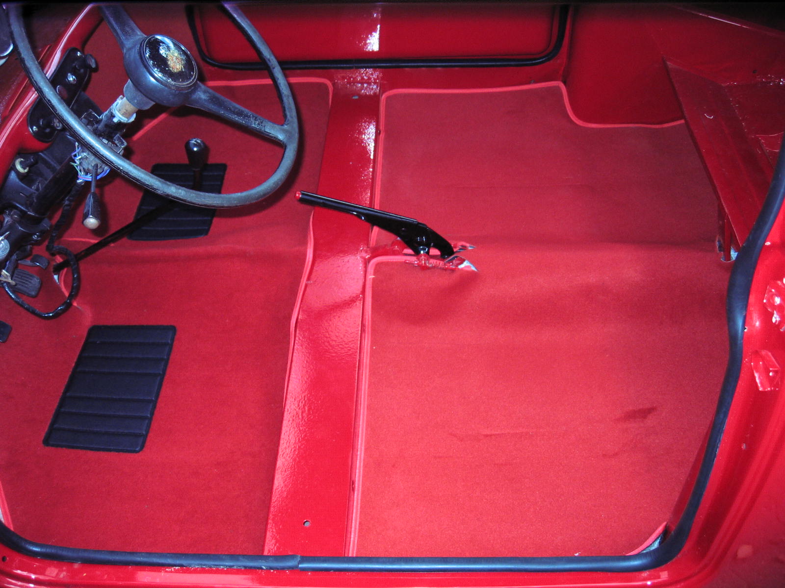

olut- Kirjoitettu 8. Lokakuuta, 2015 Kirjoittaja Raportoi Kirjoitettu 8. Lokakuuta, 2015 No nyt on minissä keulamerkki paikallaan. äänieristys laitettu ja matto lattialla. ei ihan paras sopivuus(istuvuus) Liimallako olette laittaneet palasen ovi pilarin alareunaan vai ovii tiivisteen väliin ? Pyöräkotelot on kai pakko liimata. täähän jäi vähän kesken kun liima loppui. täytyy jatkaa huomenna. mihin viimeisen kuvan palanen tulee ? -tipi- 1
Mini1380 Kirjoitettu 8. Lokakuuta, 2015 Raportoi Kirjoitettu 8. Lokakuuta, 2015 Noi tulee siihen tunnelin päälle molempiin ulkoreunoihin.

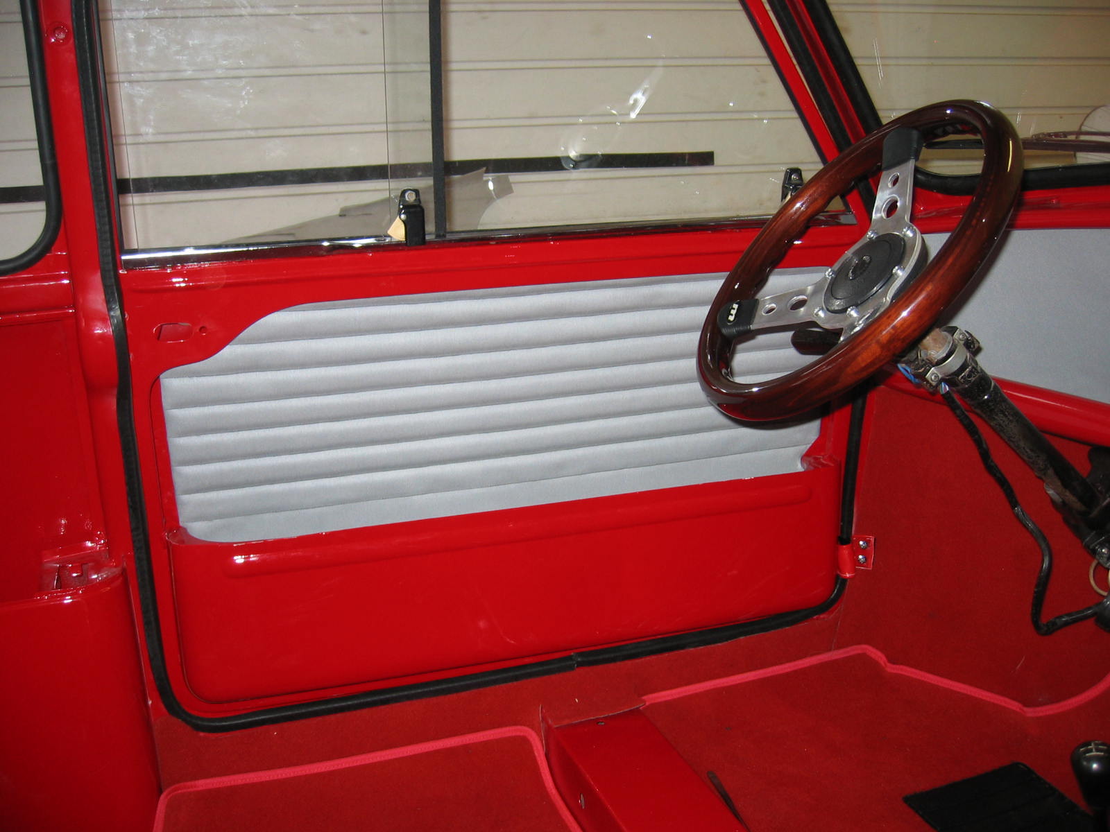

olut- Kirjoitettu 22. Huhtikuuta, 2017 Kirjoittaja Raportoi Kirjoitettu 22. Huhtikuuta, 2017 No nyt se taas lähti valmistumaan meinaan että pitkän tauon jälkeen tapahtui jotain pientä. Sain etuoviverhoilut ja etupaneelin (mittariston) verhoillut paikalleen . Penkit ei vieläkään valmiit. mutta jo hyvällä mallilla tulossa
ZepeteuZ Kirjoitettu 22. Huhtikuuta, 2017 Raportoi Kirjoitettu 22. Huhtikuuta, 2017 Ihan komiaa! Mistä hommasit verhoilut oviin,kojelautaan? Onko tuo nyt sitten Dove vai Cumulus grey? Oot laittanut näköjään eri grillin kuin mitä alun perin on ollut ja tämä ei suinkaan ollut moite,hyvännäköinen!

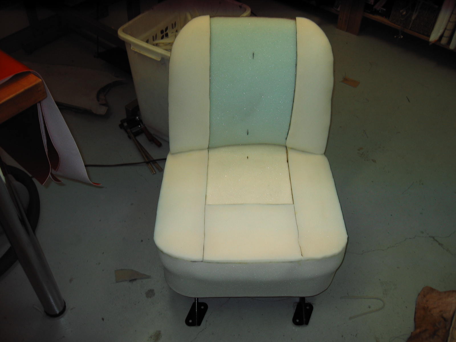

olut- Kirjoitettu 25. Huhtikuuta, 2017 Kirjoittaja Raportoi Kirjoitettu 25. Huhtikuuta, 2017 Vaimo sattuu olemaan verhoilija niin sieltähän sitä verhoilut hommataan. Ei ole kumpikaan en tykännyt siitä kuvioinnista ,.tää on vähän paksumpaa nahkaa silvertex /plata.Päädyin tähän koska en museorekisteröi.( on ihan harraste peli) Penkit on tässä vaiheessa laitoin muutaman kuvan kyllä se taas tästä lähtee.

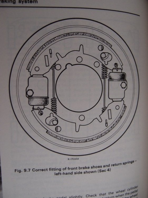

olut- Kirjoitettu 26. Kesäkuuta, 2018 Kirjoittaja Raportoi Kirjoitettu 26. Kesäkuuta, 2018 APUVA APUVA Kertokaa hyvät ministit miten etu jarrukenkien jouset tulee nyt ei ymmärrä .varmaan ihan helppoa mutta nyt ei minun mukavuus alueeella, Miniä ajettu talliin ja ulos ja kengät aivan soossissa . otin rummun pois ja kengät löysällä ja siivo sen mukainen.meinasin ilmata jarrut mutta ilma ruuveja ja letkuja katkeili joten uusia osia tilattu ja tullut mutta nyt tällein. Kuvina ohje kirjoista että HÖLMÖKIN tajuaa (jouset) eikö kaikki jouset tule jarrukilven puolelle..Projekti ollut jäissä mutta aattelin loppu kuusta päästä leimalle
tailke Kirjoitettu 26. Kesäkuuta, 2018 Raportoi Kirjoitettu 26. Kesäkuuta, 2018 Auttaako tää: ihan vaan vihjeenä näitä löytyy netistäkin siis kuvia

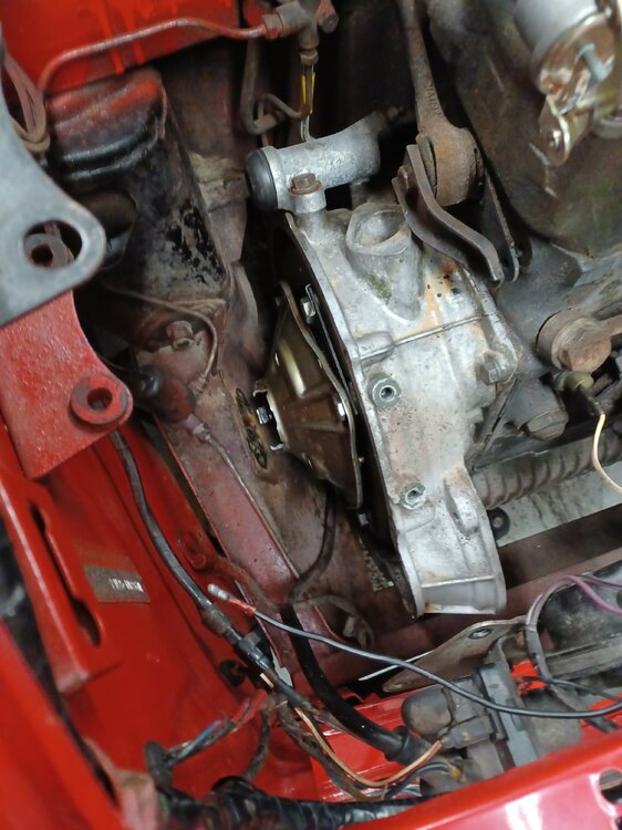

olut- Kirjoitettu 25. Heinäkuuta, 2022 Kirjoittaja Raportoi Kirjoitettu 25. Heinäkuuta, 2022 No nyt tuli sellainen ongelma että vauhti pyörä pyörii hutia eli ei pyöritä konetta mutta kun kytkintä painaa niin vauhtipyörä menee paikalleen ja kone käy onko joku säätö homma vai missä vika otin startin pois ja huomasin että vauhtipyörä pyörii ja ei pyöritä konetta mutta kun painan kytkintä niin johan se rupee pyörittää konetta käy hetken tyhjä käyntiä ihan normaalisti ja vähän ajan päästä rupee röpöttämään kunnes sammuu missä vika?
Turbo 69 Kirjoitettu 25. Heinäkuuta, 2022 Raportoi Kirjoitettu 25. Heinäkuuta, 2022 Vauhtipyörä on irti, kiinnitys mutteri löystyny auki. Kytkintä painaessa ottaa kartio sen verran kiinni, että starttaa. Ota kytkin koppa auki, jos pystyt, vaati vähän enemmän töitä. Eli, moottorin kiinnikkeen pultit irti, nosta konetta ylöspäin ja koppa irti. Ei ole helppo homma, vaatii vähän kokemusta ja ehkä työkalujen muokkaustakin. Paine-asetelman purku ja näet kiinnitys pultin. Toinen vaihtoehto ottaa kone pois ja sitten purkaa. Paha rasti kuitenkin aloittelijalle, pyydä apuja joltakin kokeneemmalta Ministiltä, jos mahdollista.
