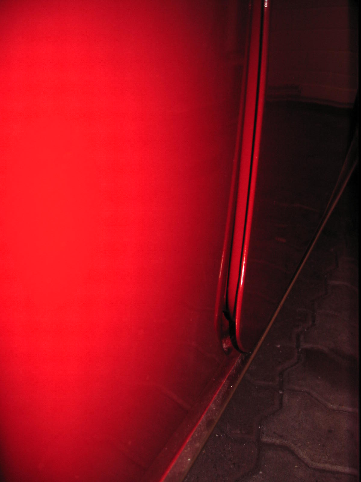

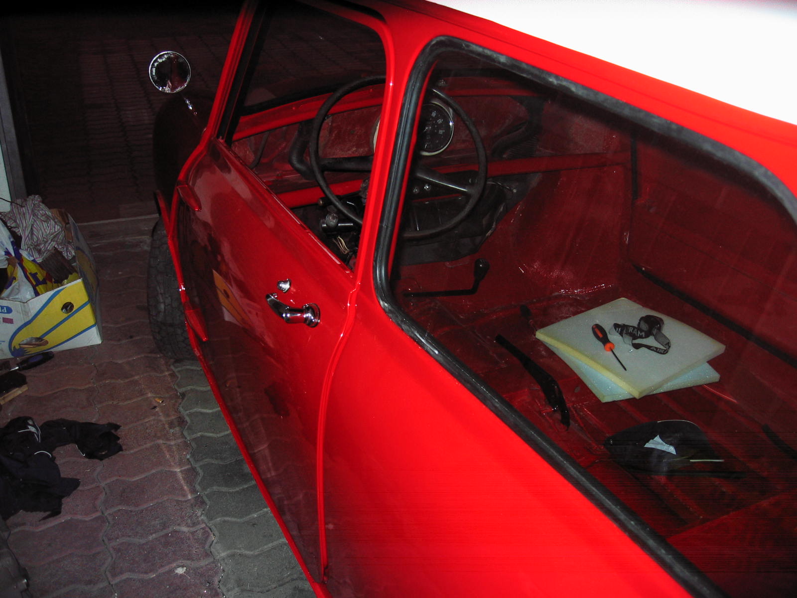

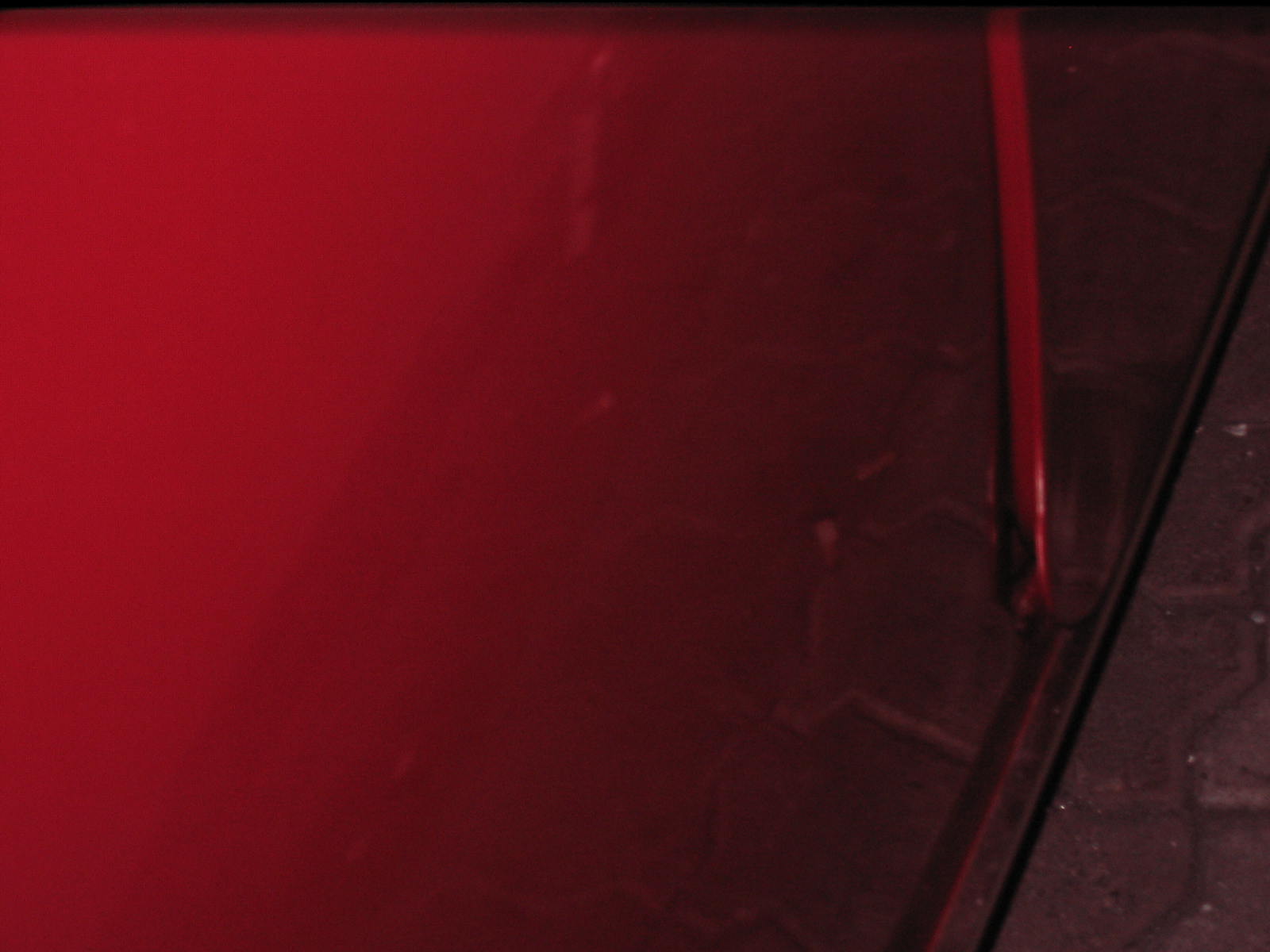

olut- Kirjoitettu 27. Marraskuuta, 2014 Kirjoittaja Raportoi Kirjoitettu 27. Marraskuuta, 2014 Kertokaahan viisaammat voiko noitten ovien istuvuutta säätää mistään istuu muuten hyvin mutta alareuna ei. kuvat 3 2 pystyykö säätämään oven karmista olevilla palikoilla kuva 1
Mini1380 Kirjoitettu 27. Marraskuuta, 2014 Raportoi Kirjoitettu 27. Marraskuuta, 2014 No ei alareunan hörsymistä voi oikein muutoin säätää kuin ovesta riuska ote ja vääntöä, niin ne maalarit ja peltisepätkin tekee. Vai onko sulla liian paksu tiiviste välissä?
olut- Kirjoitettu 27. Marraskuuta, 2014 Kirjoittaja Raportoi Kirjoitettu 27. Marraskuuta, 2014 Joo se tiiviste asia tuli mullekkin mieleen ja laitoin vanhan tiivisteen. Vähän parempi mutta vieläkin jää kantamaan. Ilman tiivistettä on liian sisällä mutta näyttäisi olevan tasaisesti joka puolelta. Ootteko te muut saaneet ovet just korinpinnan kanssa tasalle vai kuuluuko tämä näihin 60 luvun vehkeisiin. Vähän hirvittää ruveta vääntämään mutta jos ei muu auta niin pakkohan se on. Mutta taidan kuitenkin vielä odottaa teidän kommentteja ennen kuin ....
minorv8 Kirjoitettu 27. Marraskuuta, 2014 Raportoi Kirjoitettu 27. Marraskuuta, 2014 Kyllähän noi tuppaa vähän irvistämään mutta näyttää aika isolta raolta. Mutta jos ovi istuu ilman tiivistettä nätisti ja rako oven ja korin välillä on tasainen niin ohuempi tvviste vois auttaa. Ainakin pickup omistajat briteissä ovat törmänneet siihen ettei ovi tahdo mennä edes kiinni. Uustuotantotiivisteet ovat liian paksuja ja jäykkää matskua.
minorv8 Kirjoitettu 27. Marraskuuta, 2014 Raportoi Kirjoitettu 27. Marraskuuta, 2014 Niin, toi jäi sanomatta että tolla pellinlipareella mihin nylon-kikkare vastaa saat säädettyä sen oven syvyyden ilman tiivistettä.
Ado50 Kirjoitettu 27. Marraskuuta, 2014 Raportoi Kirjoitettu 27. Marraskuuta, 2014 Minä olen käyttänyt "huuli tiivistettä" Mk1 ja Mk2 ovissa kun nuo uusituotanto tiivisteet ovat mitä ovat. Lahdesta Etralta olen tiivisteeni ostanut ja malliltaan ne ovat vastaavat kuin Korjakumin TUOTE no 1082 523 http://files.kotisivukone.com/korjakumi.kotisivukone.com/tiedostot/108_muotonauhat.pdf Tiivistää hyvin, on elastinen ja paikalleen laitettunakin ihan kelvollisen näköisiä.
tailke Kirjoitettu 27. Marraskuuta, 2014 Raportoi Kirjoitettu 27. Marraskuuta, 2014 Ado50 linkissä jotain hämärää ( ylimääräinen  perässä), toimisko tämä http://files.kotisivukone.com/korjakumi.kotisivukone.com/tiedostot/108_muotonauhat.pdf
olut- Kirjoitettu 28. Marraskuuta, 2014 Kirjoittaja Raportoi Kirjoitettu 28. Marraskuuta, 2014 Kiitos ystävät vinkeistä tulin siihen tulokseen ettei kannata ostaa tarviketiivisteitä. Etolasta ostetut oli jo aika lähelle. Jäi noin 2 mm vielä korilinjan ulkopuolelle. Mutta eiköhän nuo asetu käytössä tai sit pitää vetää liina ovesta oveen ja laittaa jännitykselle 2 viikoksi. Etolasta löyty samalla numerolla heti hyllystä. Ja Niinkun ymmärsin Minorv 8 vastauksesta "tuppaa vähän irvistämään " niin saa varmaan kelvata vai mitä olette mieltä asiasta ?
koirankoppi Kirjoitettu 29. Marraskuuta, 2014 Raportoi Kirjoitettu 29. Marraskuuta, 2014 Miksiköhän sellaisia surkeita tarviketiivisteitä yleensä tehdään?? Eikö niistä ole kukaan antanut palautetta kun niitä yhtä surkeita aina vaan on tarjolla??. Minulla oli jo yli 20 vuotta sitten Cooperia varten sellaiset tarviketiivisteet ja niillä ei saanut ovia toimimaan. Roskiin meni. Onneksi silloin vielä löytyi Alavuden suunnalta uudet alkuperäiset. Kyllä ne Mk1/2:sen ovet aina vähän "irvistää". On kyllä paljon siitäkin kiinni kuinka on korjannut helmoja ja kolmiopaloja. Niittenkin vaihdossa saa olla aika tarkkana. Pienetkin mittavirheet näkyy sitten sovituksissa.
olut- Kirjoitettu 30. Marraskuuta, 2014 Kirjoittaja Raportoi Kirjoitettu 30. Marraskuuta, 2014 Mulla ei tarttenut hitsailla niitä paloja ja helmoja. Onhan ne voineet irvistää jo ostaessa 8) Ei älynnyt kaikkea kattoa. Kuskin puolen ovessa sama homma ei kai auta kun vedättää liinalla ovia sisään päin jos sais siten niitä kuosiin :-\

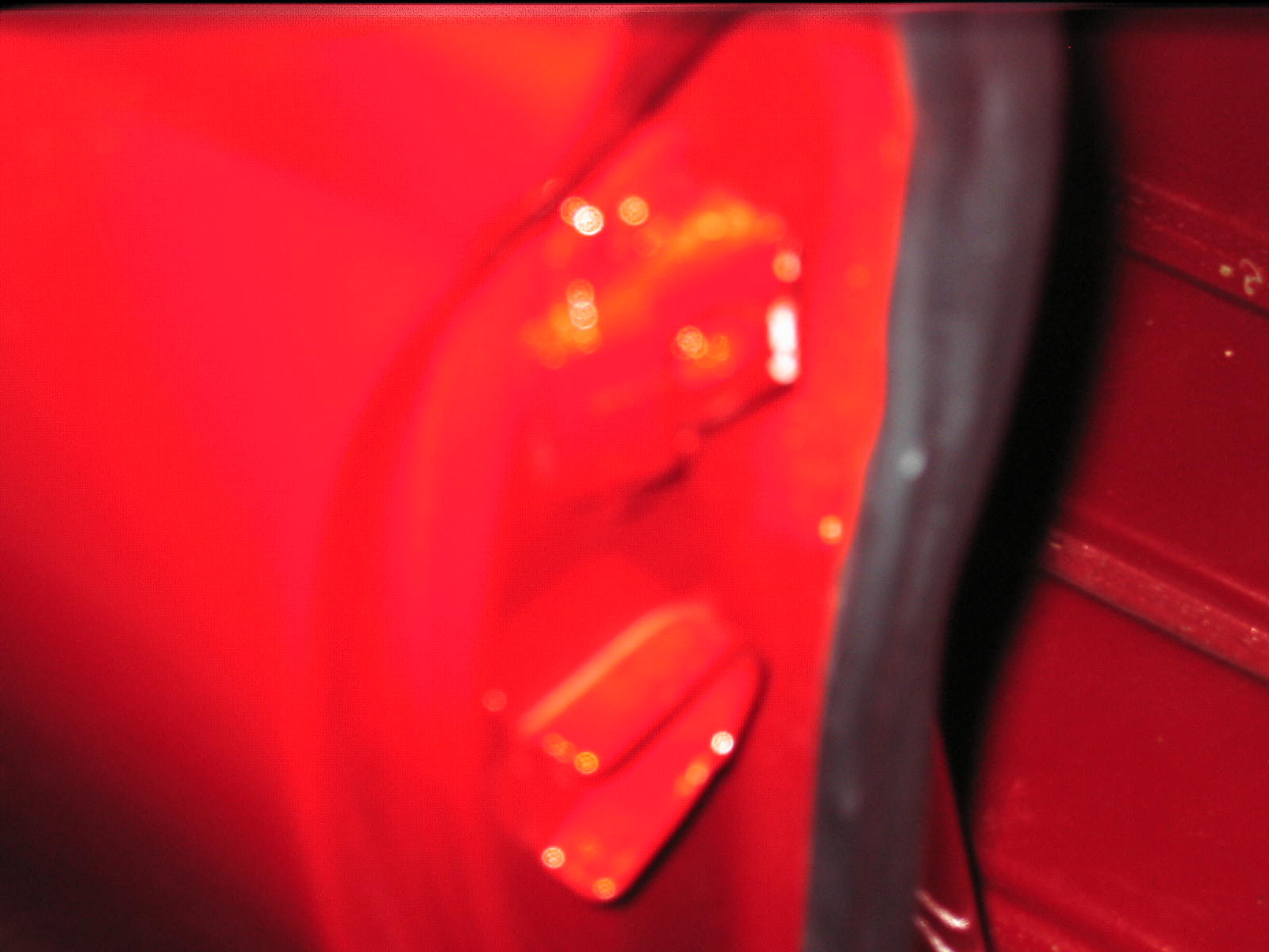

tailke Kirjoitettu 30. Marraskuuta, 2014 Raportoi Kirjoitettu 30. Marraskuuta, 2014 Tiivisteitä on kokeiltu varmaan tarpeeksi, mutta onko lukon säätöjä mietitty lainkaan? Kannattaisko kokeilla??
olut- Kirjoitettu 30. Marraskuuta, 2014 Kirjoittaja Raportoi Kirjoitettu 30. Marraskuuta, 2014 Kerroppa mistä niitä lukkoja säädetään kun en tiedä karmissa olevasta ei saa ku noin 2 mm säädettyä on kokeiltu mistä sitten
tailke Kirjoitettu 30. Marraskuuta, 2014 Raportoi Kirjoitettu 30. Marraskuuta, 2014 Kyllä pala 26 liikkuu enemmän kuin 2mm, ota vaikka irti ja katso reikä karmista. Aina on säätövara riittänyt.
olut- Kirjoitettu 1. Joulukuuta, 2014 Kirjoittaja Raportoi Kirjoitettu 1. Joulukuuta, 2014 Kiitos tailke ^-^ Olihan siellä kuskin ovessa varaa säätää mutta apparin ovi oli jo säädetty loppuun sillä se ei mennyt kun 2 mm.uskinovi ihan ok nyt .Laitoin vielä vedätykseen jos se menis apukuskin ovi jännityksellä kohalleen. saa nyt nähdä se on vähän sellanen" toivotaan toivotaan asennus" jos ei niin vielä etsittävä toisenlaisia tiivisteitä. Koska on varaa ilman tiivistettä.
olut- Kirjoitettu 2. Joulukuuta, 2014 Kirjoittaja Raportoi Kirjoitettu 2. Joulukuuta, 2014 Kyllä se vain auttoi taivutus. Miten austin maxsin kone kävisi miniin? Eikö se ole etuvetoinen ? onko sama auto kuin maileri ? onko sama aski ?Kun lueskelin niin taitaa olla 5 lovinen laatikko.
Mini1380 Kirjoitettu 2. Joulukuuta, 2014 Raportoi Kirjoitettu 2. Joulukuuta, 2014 Ei helpolla, on, ei ole, ei ole.Maxin koneen ja laatikon osia ei han samalla tavalla ole saatavilla kuin Minin osia.
