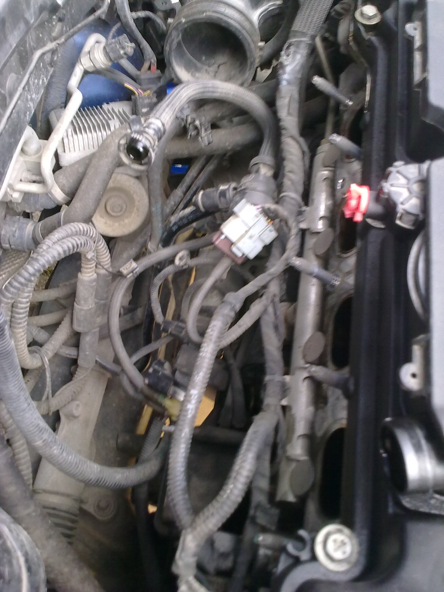

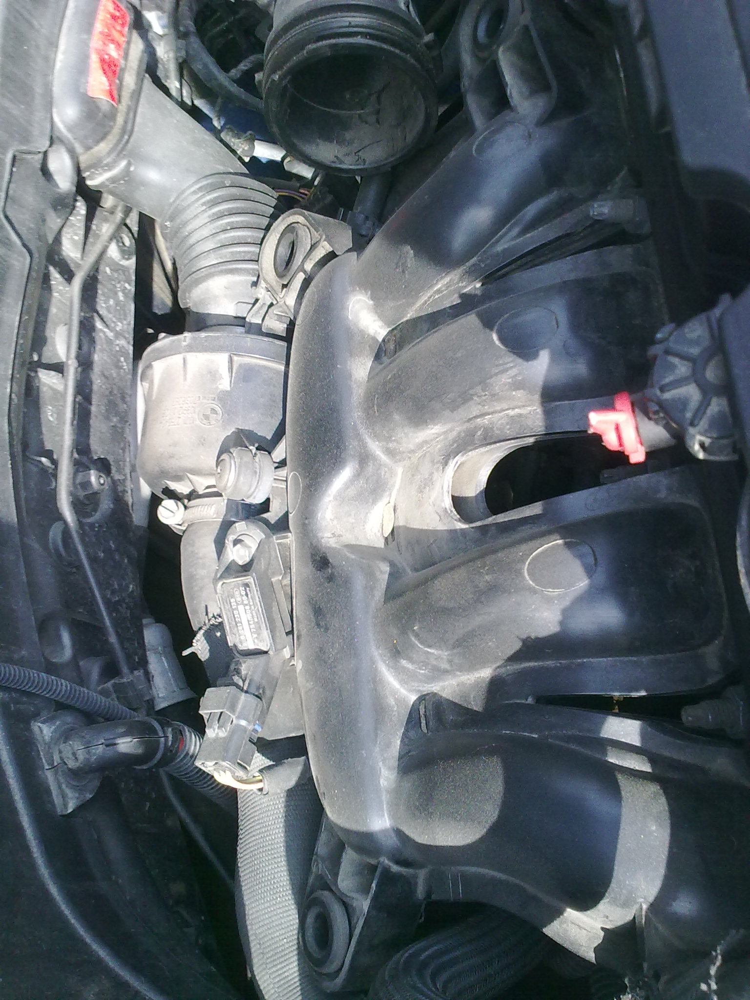

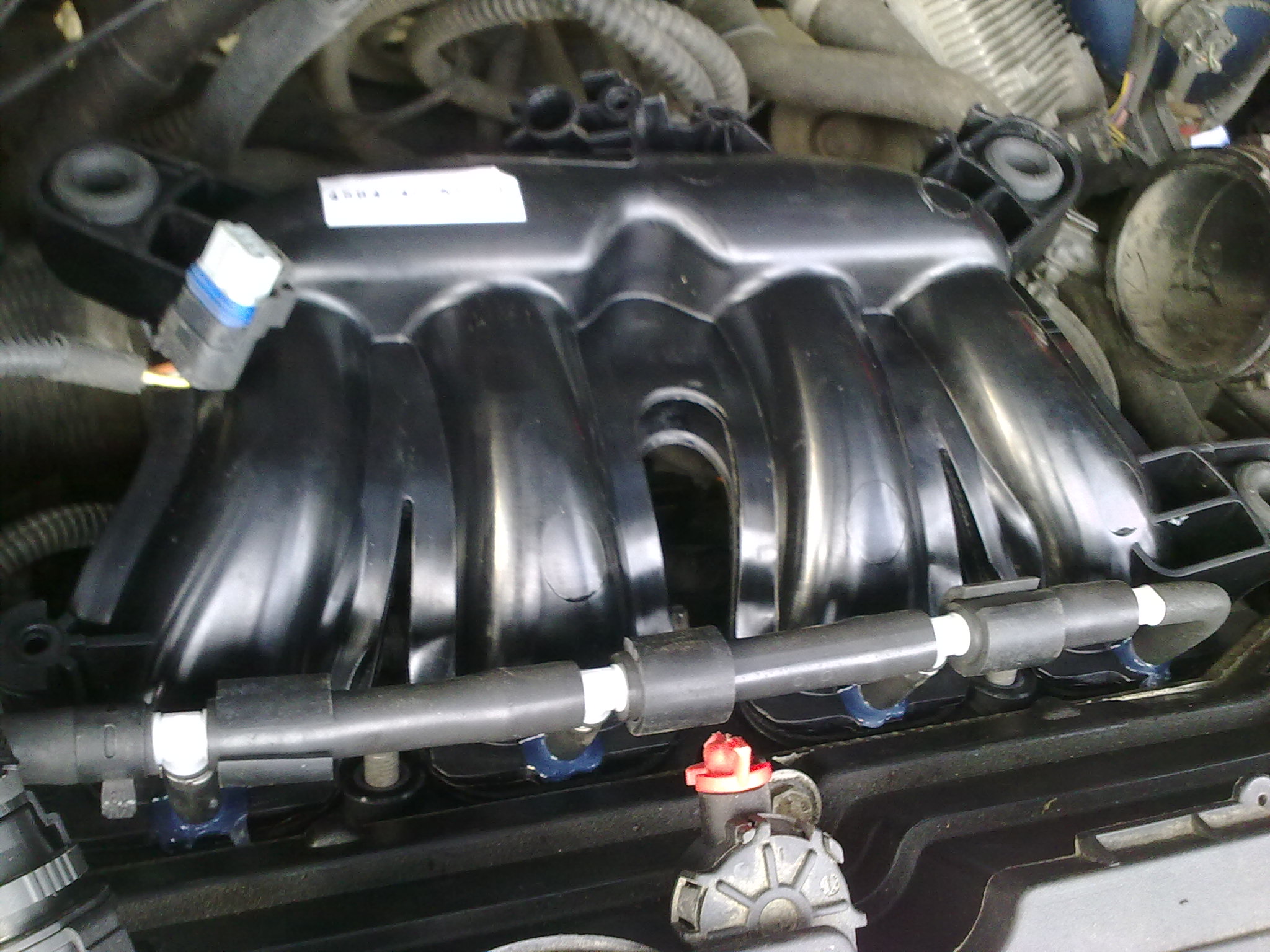

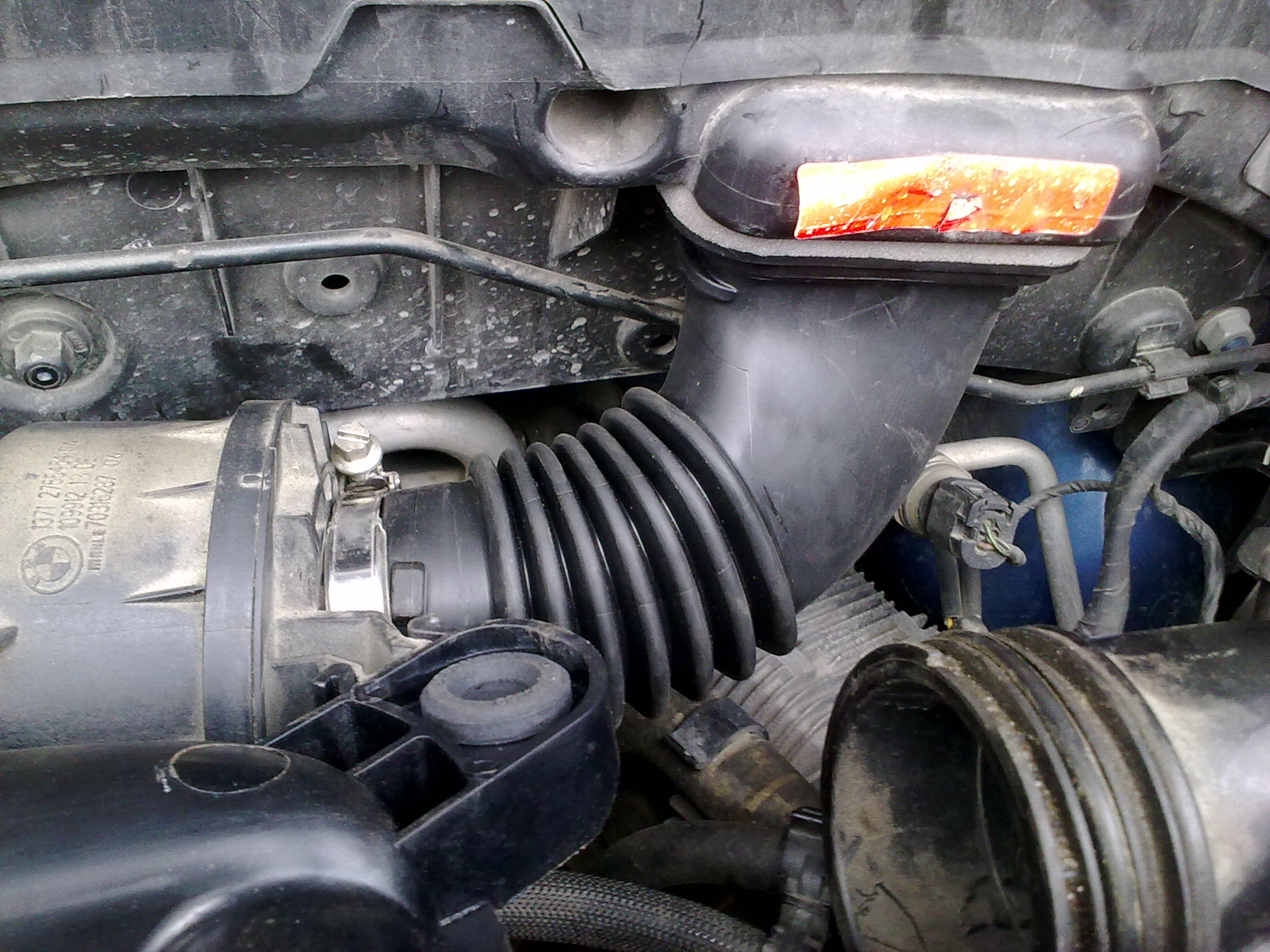

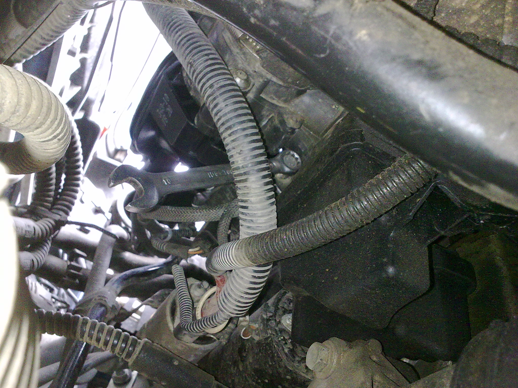

Juge Kirjoitettu 12. Elokuuta, 2014 Raportoi Kirjoitettu 12. Elokuuta, 2014 Noniin, vihdoinkin eilen tuli vaihdettua tämä Gen 3 imusarja MCS Clubmaniin. Työ otti aikaa rehdin kahvitunnin kanssa muutaman tunnin. Sen verran työ vaatii, että keula pitää saada kokonaan ylös että imusarjan saa vaihdettua, kun altapäin pitää päästä ruuvaamaan. Tai no, onnistunee ehkä jos ottaa apukuskin pyörän irti ja sitä kautta, mutta alle kun pääsi niin oli kohtuullinen työskentelytilakin. Tässä kuvakollaasia. Harmi kun ihan joka vaiheesta en tajunnut ottaa kuvaa, mutta kuitenkin. Ilmansuodattimen kotelo irti: Vanha imusarja irti. Huom. noi pari pikkumoottoria / venttiiliä, sekä kaasuläpän johto irti. Pikkumoottorit / venttiilit lähtee ihan työntämällä pois, ne on rautatelineessä semmosella kumitötsällä kiinni. Painaa muuten yllättävän paljon tuo imusarja kun kaasuläppäkotelo on siinä kiinni. Niin, ja kun nostelet imusarjaa niin toisessa reunassa on noita kovamuovisia letkuja kiinni että ne pitää muistaa ottaa irti ettei letku repeydy. Kaasuläppäkotelo ja osa apparin puolen putkistosta (ellet ottanut niitä kokonaan pois jo ennen kuin vanhaa imusarjaa irrotit) pitää tässä vaiheessa siirtää vanhasta imusarjasta uuteen. Kaasuläppäkotelo on kolmella pitkällä harvakierteisellä torx ruuvilla kiinni. Vaatii akkuporakoneen että sen saa kunnolla kiinni uuteen. Uusi imusarja tilassaan:. Tämä pultti on sitte pikkusen hankalassa paikassa, ja pitää imusarjaa alapuolelta kiinni. Pultti sijaitsee suurin piirtein apukuskin etupyörän ja pakoputken välissä, aika ylhäällä kun auton alla ollaan. Sen verran on onneksi tilaa jotta kiintoavaimella saa rehdisti sen auki ja kiinni. Ja sitte toiseksi viimeisenä, ennen ilmansuodattimen koteloa, tämä "Sound generator" ja sen uusi ilmakanava. Tämä ilmakanava on kuulema pakko vaihtaa, kun vanha ei vissiin enää sovi tuonne sen jälkeen kun Gen 3 imusarja on tilassaan. Silmämääräisesti katottuna ero vanhalla ja uudella ilmakanavalla on aika pieni, mutta jotain kuitenkin. Mutta noin. Testikierrokset ajettu ja kaikki OK. Nyt vaan ens talvea oottelemaan ja katotaan että jäätääkö vai ei. Mutta ainakin toi huohotinletku on ihan erilainen ja menee ihan eri paikkaan mitä vanhassa, joten positiivisin mielin mennään kohti talvea. Vanhassa imusarjassahan huohotin meni aivan imusarjan alaosaan, jonne kertyi kondessivettä ja kondenssiveden sekainen öljyhöttö jäätyi aivan imusarjan alaosaan, osaan jossa kaasuläppäkotelo sijaitsee, jotta ei ihme jos on joskus talvella jäätämisen takia takkuillut käynnistyksessä.

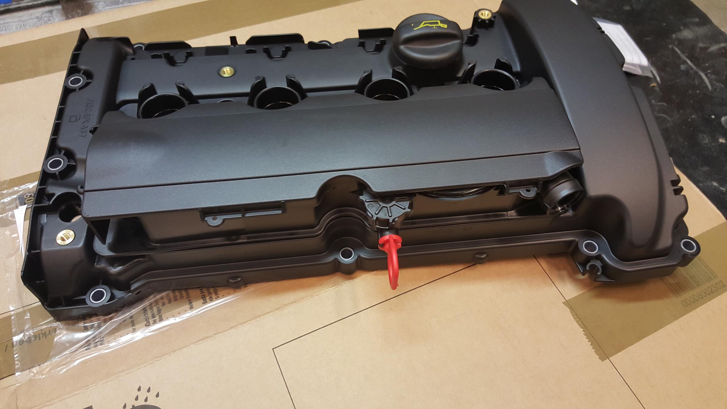

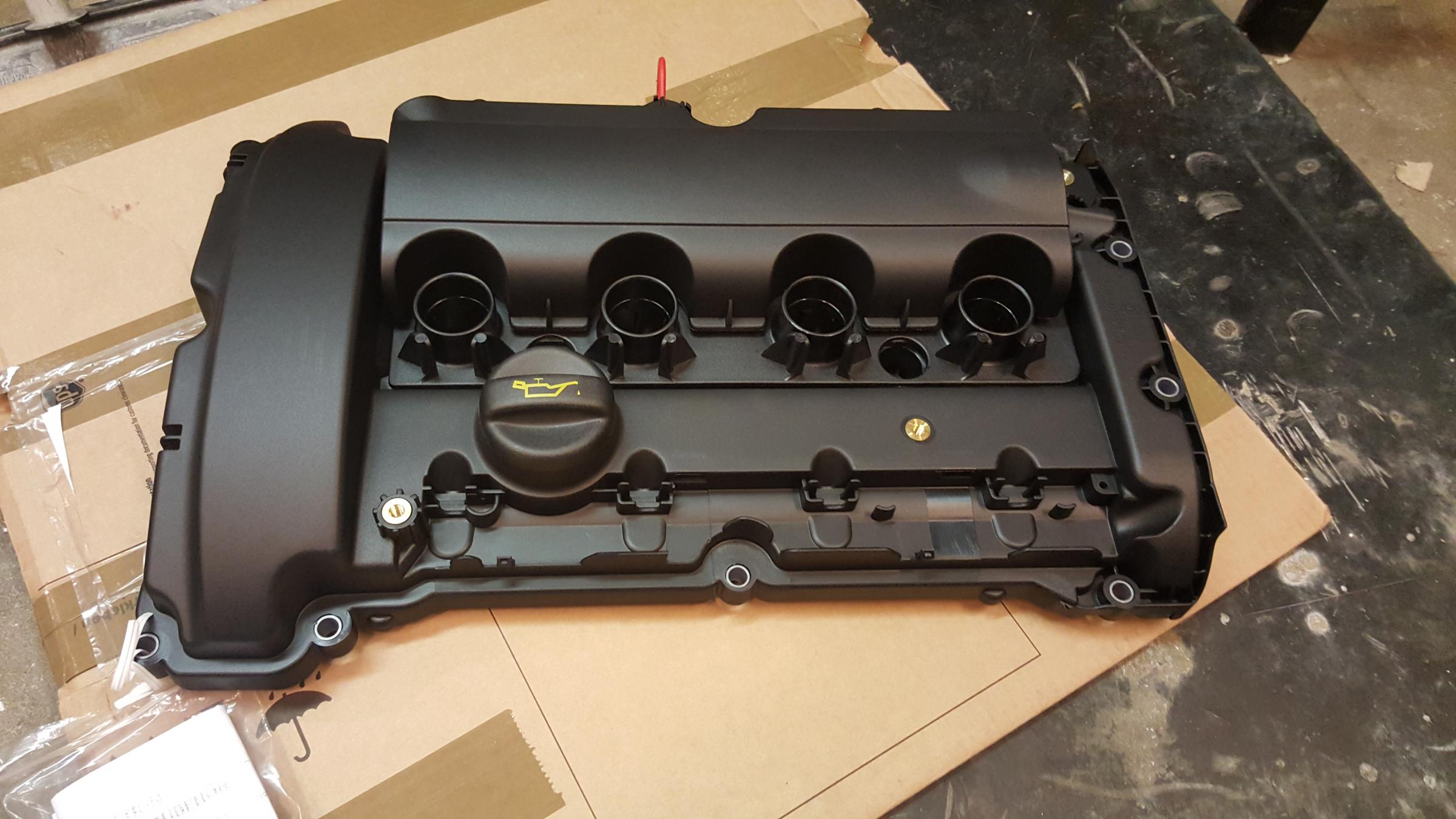

holkki Kirjoitettu 28. Helmikuuta, 2016 Raportoi Kirjoitettu 28. Helmikuuta, 2016 Joo, öljyn kulutus on tuttu juttu myös meidän MCS. Venttiilikopan tilailin tuolta Autohaus langerilta(n.200 euroa) sakuista loppuvuodesta, tuli lueskeltua taas NAMin foorumeilta juttuja öljynkulutuksesta ja eri ratkaisuista ko. asian suhteen. Monet oli vaihdattaneet venakopan kannen, osa jopa takuuseen... No , sitä oli päivitetty muistaakseni 2012 , oli tehty muutoksia kopan "venttiileihin" jotka toimivat alipaineen ja paineen vaikutuksesta (PVC) ja jotain muuta... ulkoisesti pieniä eroavaisuuksia. Tuo kulutuksen seuranta tahtoo nykyää hieman kestää kun Vaimo ajaa autolla n.4-5000 km/ vuosi... mutta seurataan!
