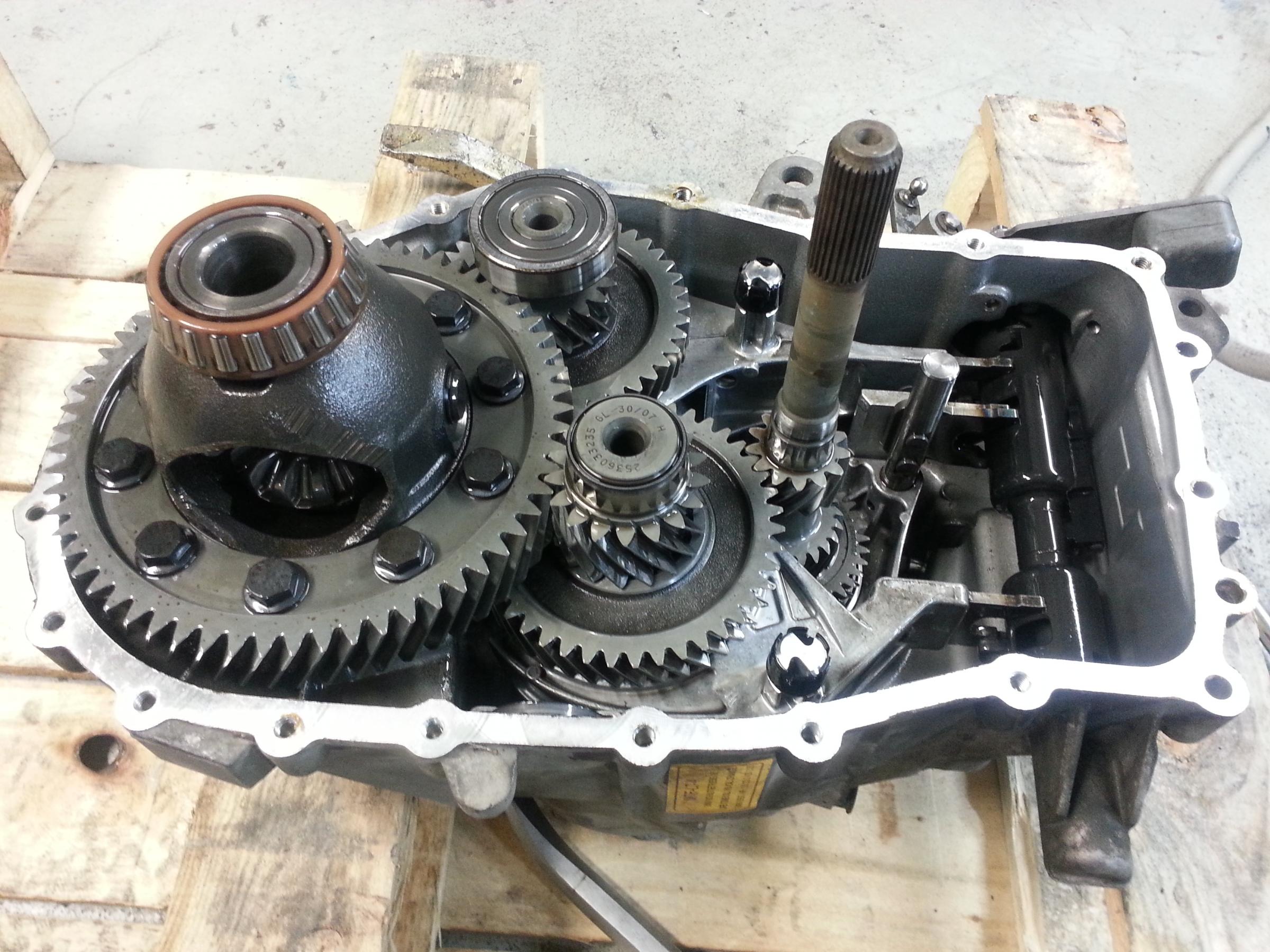

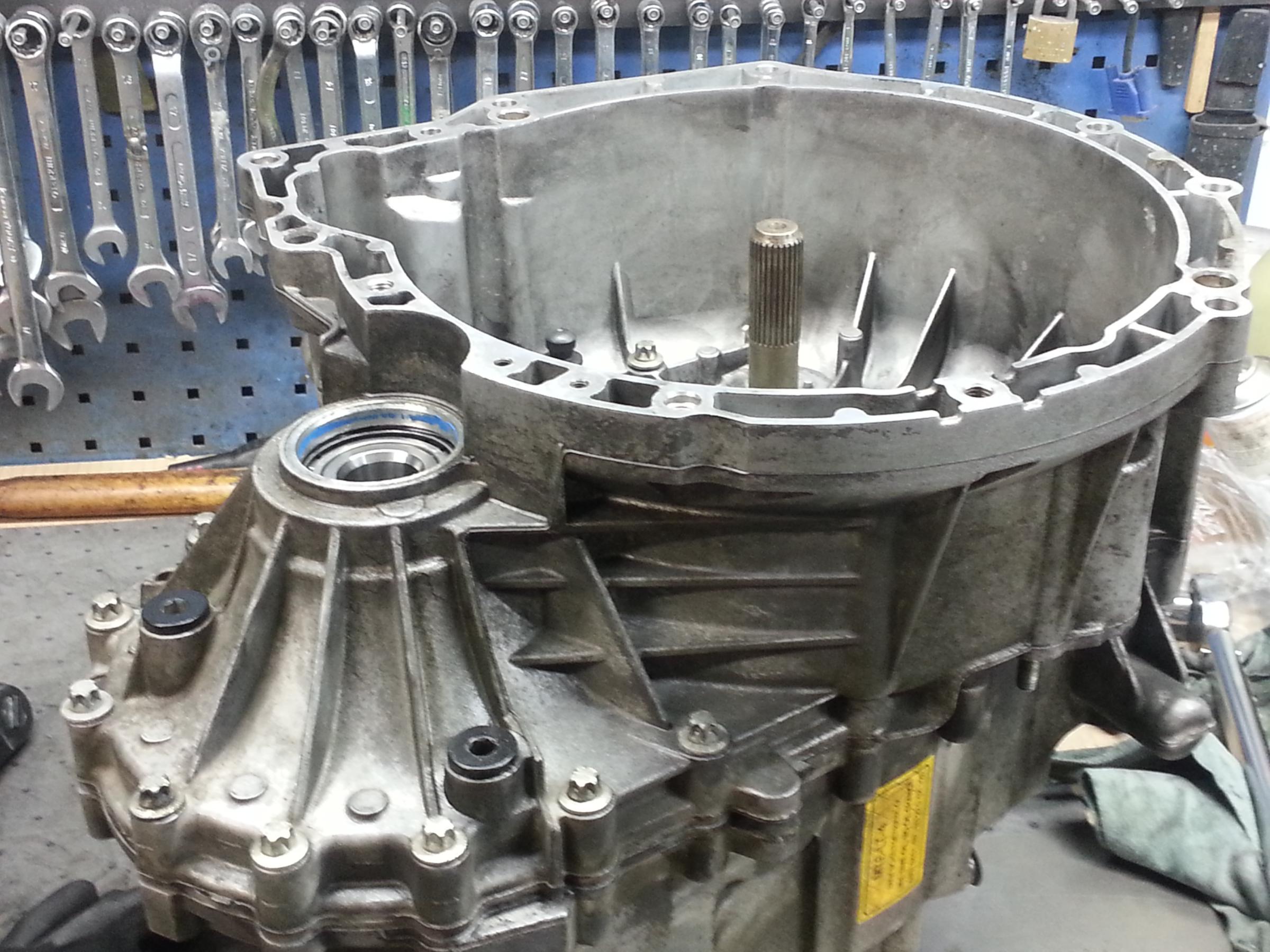

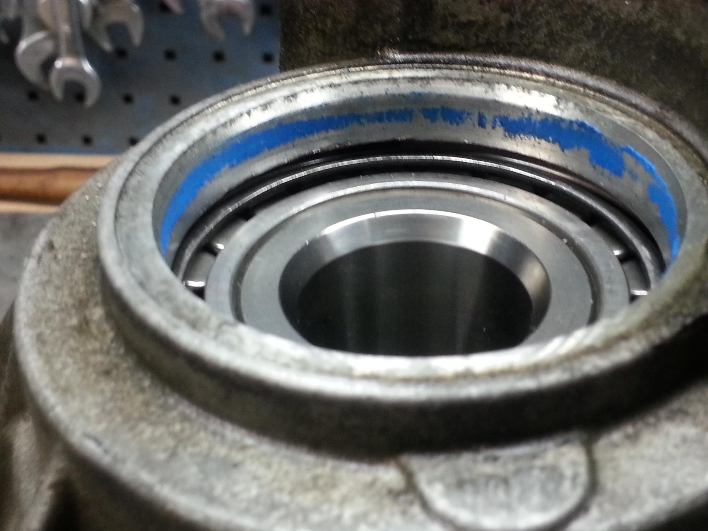

Jokunen Kirjoitettu 17. Heinäkuuta, 2014 Raportoi Kirjoitettu 17. Heinäkuuta, 2014 Tervehdys, tilasin suoraan Quaifelta englannista, Lohen on hyvä vaihtoehto, muista tilata myös perään kuuluvat kartiorullalaakerit. Asennusta en tehnyt itse, valitettavasti ei ole siihen soveltuvia tiloja ja laitteita käytössä. You tubessa kaikki on helppoa, kasaamisessa tärkeintä on kartiorullalaakereiden oikea välys kun vaihteiston puolikkaat on kiristetty momenttiin, itse teetin sen Turun Metroautossa missä on rakennettu muutamian kilpa Minejä ja siellä on vaihteistoja rakentava "vanha" kilpamekaanikko joka pelaa BMW:n ja Minin kanssa. Sähköinen lukko on edelleen käytössä ja siitä ei aiheudu haittaa eikä vikavalot syty.

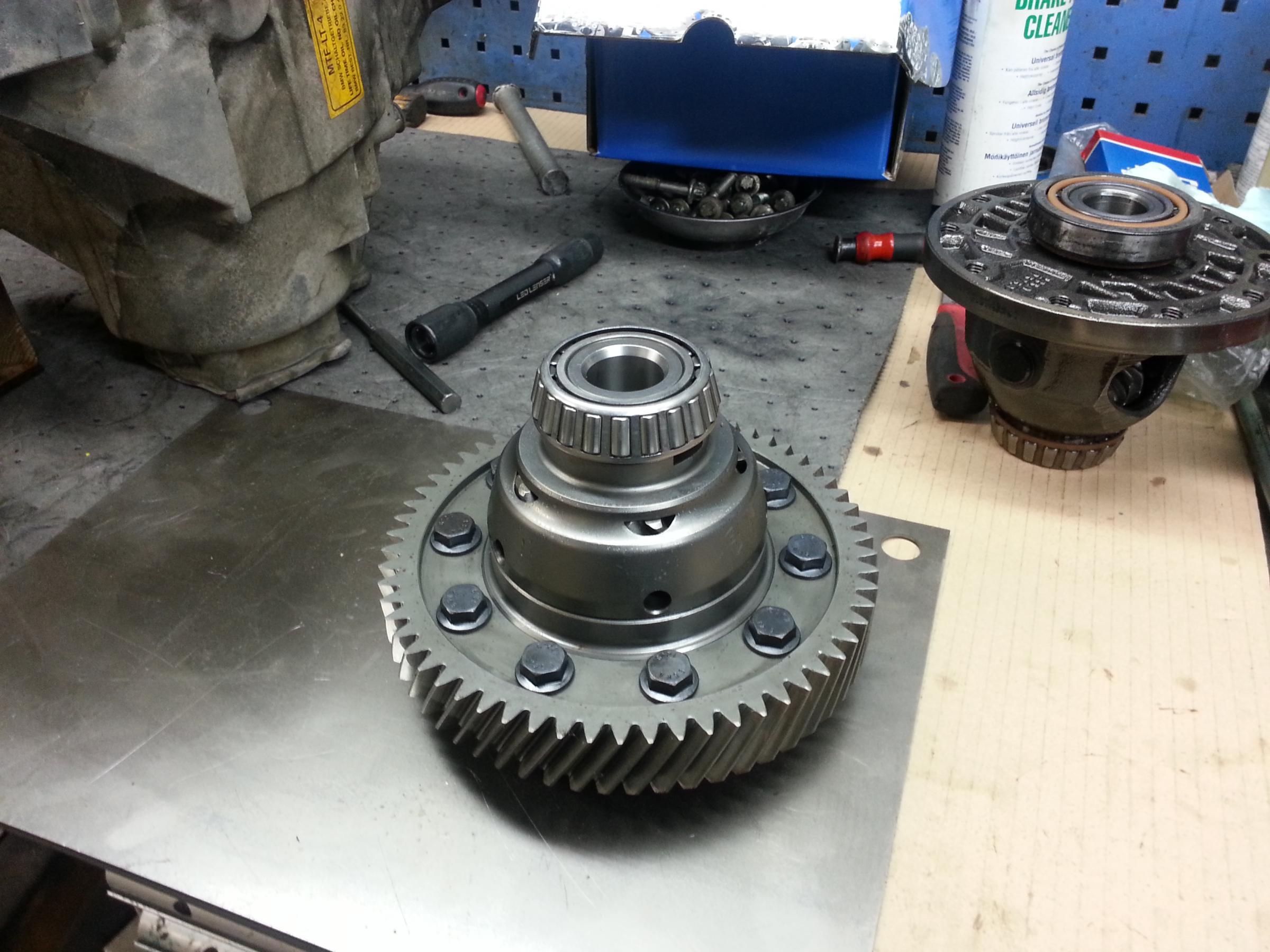

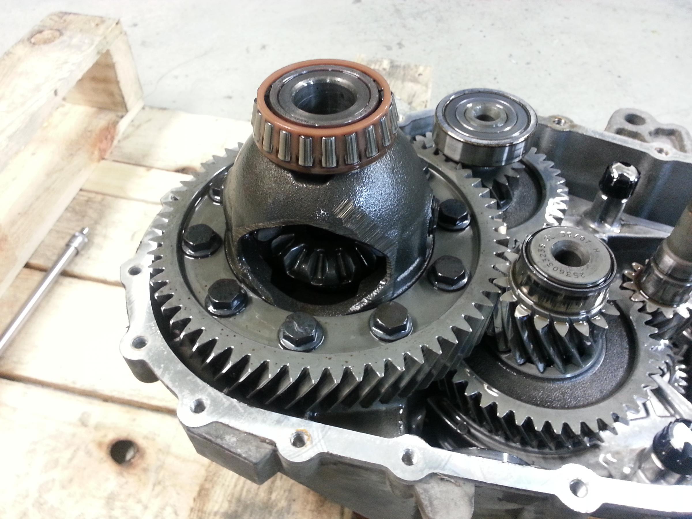

holkki Kirjoitettu 13. Toukokuuta, 2015 Kirjoittaja Raportoi Kirjoitettu 13. Toukokuuta, 2015 Joo,vanhat postit auki...Nyt tuli tehtyä se "vappu"-remontti ja haikailtu Quaifen lukko ollut n.viikon ajossa.Kokemukset ovat pelkästään positiivisia,aina varma mittari," Vaimo" ei ole huomannut mitään erikoista!! No,päämääränä oli vähentää tolkutonta "torque steeringiä",vetelyä kiihtytyksessä ja uraherkkyyttä. Ja osu ja upposi! Ei nimittäin mitään negatiivistä kommentoitavaa,Arki ajossa täysin huomaamaton ja äänetön. "Paineen" alla vetopitoa löytyy riittävästi, auto pysyy hyvin suunnassa.luonnollisesti saman aikaisesti vaihdetut powerflexit vaikuttavat kokonaisuuteen.Torsen-tyyppisessä lukossa ei mitään erikoisia huolto toimenpiteitä,normi vaihteisto öljy toimii. Asennustyö haastavaa,kun ei ollut aijemmin tehnyt vaihteiston availua,mutta jos kiinnostaa,löytyy esim. Ford Fanatics-palstalta loistavat ohjeet Getrag 285 lukon asentamiseen ja kartiorullalaakereiden shimmaukseen. Yhteenvetona ,jos pito-ongelmia, suosittelen! Mini1380, Igor, AAB-1 and 1 muu 4
