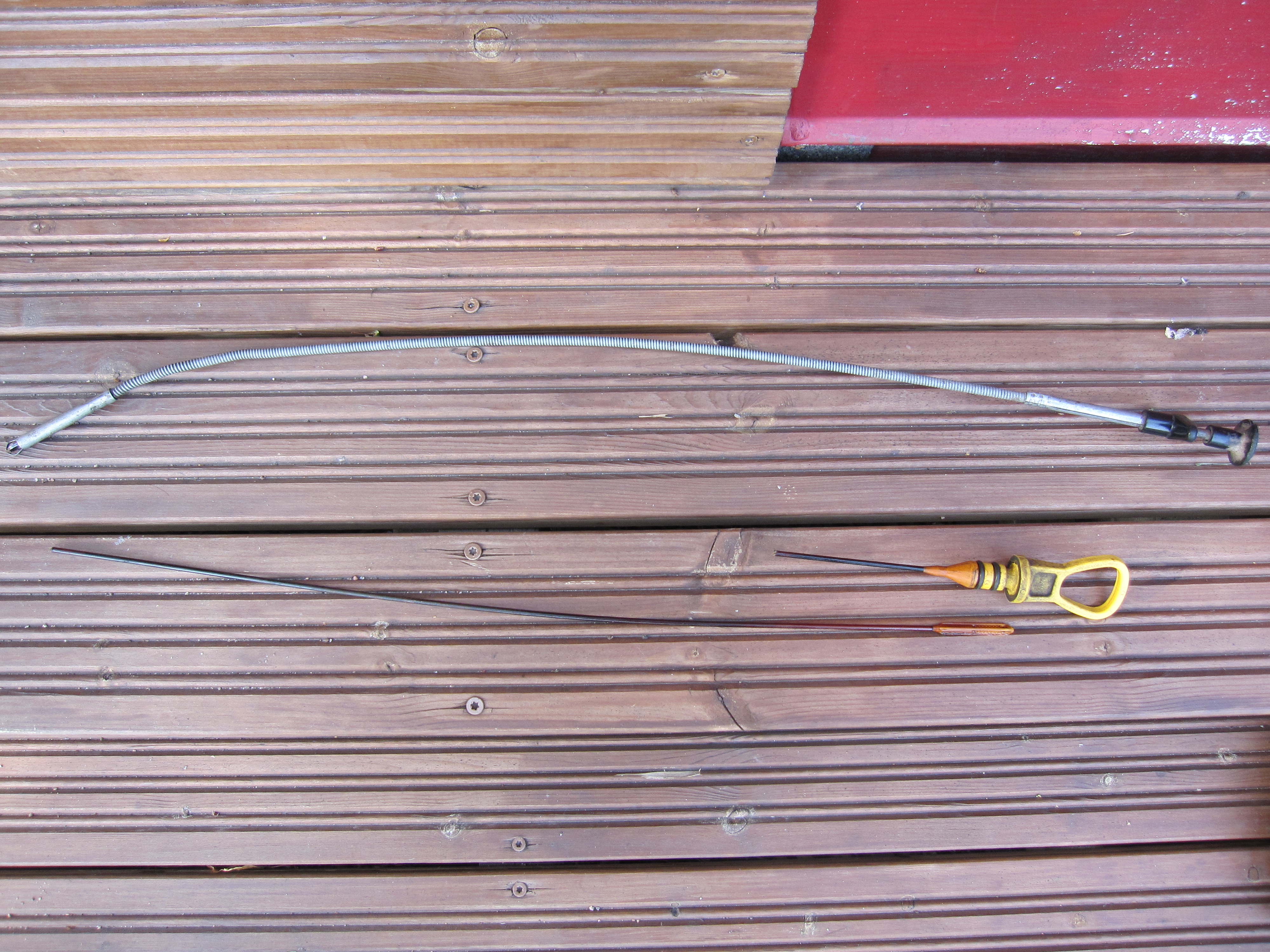

fabsu Kirjoitettu 8. Heinäkuuta, 2013 Kirjoittaja Raportoi Kirjoitettu 8. Heinäkuuta, 2013 Sain öljytikun kaivettua sieltä putkesta ulos tuommoisen "tarttujan" avulla. Kyllähän sitä hetken sai sieltä kaivaa. Tikku oli jo painunut niin syvälle tuon öljyputken mutkan taakse, ettei sitä enää näkynyt. Tässä vielä kuva tarttujasta:
