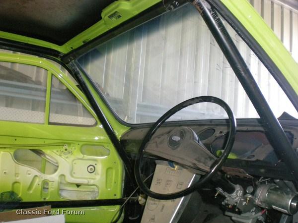

penna Kirjoitettu 11. Toukokuuta, 2013 Raportoi Kirjoitettu 11. Toukokuuta, 2013 Kävin parilla autolaanilla jossa oli autoa(n.150) laidasta laitaan, siellä oli myös kuvien mini jossa oli pultattavatkaaret, voisko kyseisellä autolla kenties olla kilpailu historia? Runkonumero oli sen verta piilossa että se selviää toivottavasti ens kerralla.
FD100L Kirjoitettu 12. Toukokuuta, 2013 Raportoi Kirjoitettu 12. Toukokuuta, 2013 Jaa..a, Mini 70 -luvulta(MK III), mistäpä tietää? Kuvat vähän huonoja näyttäs, että on harmittavasti jossain vaiheessa kesken jääny rojekti ja jätetty tollai heitteille :( Onks toi päävirtakatkaisija tossa tuulilasin alareunassa?
koirankoppi Kirjoitettu 12. Toukokuuta, 2013 Raportoi Kirjoitettu 12. Toukokuuta, 2013 Kattoikkuna ja isot kaiuttimien reijät hattuhyllyssä ei viittaa kilpailuhistoriaan.
FD100L Kirjoitettu 12. Toukokuuta, 2013 Raportoi Kirjoitettu 12. Toukokuuta, 2013 Autolla kun autolla saattaa olla monenlaista historiaa..
penna Kirjoitettu 12. Toukokuuta, 2013 Kirjoittaja Raportoi Kirjoitettu 12. Toukokuuta, 2013 Minä mietin että oisko vanha kilpa-auto laitettu joskus tieliikenteeseen. Kaaret näytti asiallisesti laitetuilta samoten penkkien kiinnitykset, koetaulun muotoilu kans aika erikoinen, papereita ei ollu. Auton sisällä oli 10hi moottori. 50 kymppiä oli korilla vailla meinasin akseleiden ja kaarien takia raahata sen kotia.
LeeHarvey Kirjoitettu 12. Toukokuuta, 2013 Raportoi Kirjoitettu 12. Toukokuuta, 2013 Jos on ollut joskus kilpa-auto, niin pitää löytyä vähintään jäljet: Kaarista, päävirtakatkaisijasta, sammuttimesta, tukevasta akun kiinnikeestä, kunnon penkin kiinnikkeistä, ilmatiiviistä paloseinästä sekä moottoriin että tankkiin päin.
penna Kirjoitettu 12. Toukokuuta, 2013 Kirjoittaja Raportoi Kirjoitettu 12. Toukokuuta, 2013 Se jäi mieleen että normaali mittariston reijän paikalle oli rakennettu umpinainen kotelo jos ens pyhänä kerkiäis tutkia tarkemmin.

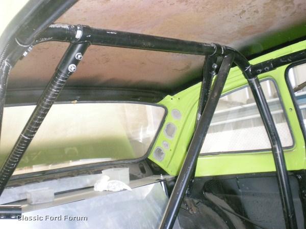

Kimi Kirjoitettu 13. Toukokuuta, 2013 Raportoi Kirjoitettu 13. Toukokuuta, 2013 Moi, Diagonaalit puuttuu kaarista. Oven poikittaisputket puuttuu. Kaaret on 100-varmasti amispojan tekosia. "suksireikä" auki takakonttiin. Rummut edessä.Takauluukussa kiinnitypannat puuttuu. Eli ei mitään viitteitä että olisi ollut kilpakäytössä. /Kimi
LeeHarvey Kirjoitettu 13. Toukokuuta, 2013 Raportoi Kirjoitettu 13. Toukokuuta, 2013 tiakonaali ja oviputket eivät ole tuolloin olleet suinkaan pakolliset. turvavöiden kiinnikkeet tulisi löytää myös.
FD100L Kirjoitettu 13. Toukokuuta, 2013 Raportoi Kirjoitettu 13. Toukokuuta, 2013 Jep, pääkaaret (etu ja taka), riitti tuohon aikaan ja putket taaksepäin, joko hattuhyllylle tai takasisälokasuojiin. Etupääkaari taisi ollakin jo tuolloin pakollinen? Turvavöiden kiinnikkeet oli alkuperäillä paikoillaan, lukuunottamatta nelipistevöiden kiinnitystä hattuhyllyllä tai tavaratilan etuseinässä tms. Myös aukko tavaratilan seinässä saattoi olla pultattu pelti tai jopa kuten alunperin! Mielenkiintoista, ota vaan selvää historiasta jos mahdollista..

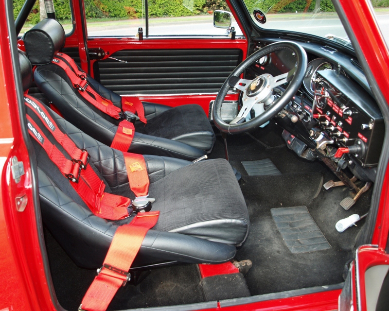

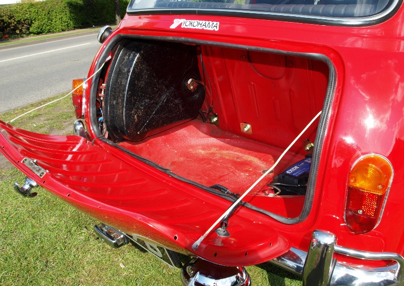

Kimi Kirjoitettu 13. Toukokuuta, 2013 Raportoi Kirjoitettu 13. Toukokuuta, 2013 Diagonaalit on pitänyt olla vuoden 68 jälkeen rakennetuissa autoissa. Sivuputket vasta 72-73. Ohessa Ford MK1 putket vuodelta 74, FIA Appendix K (-74) historic sääntöjen mukaisesti. Lisäksi kuvia vuoden 69 monte-carlo ministä, jossa diagonaalit näkyy aika hyvin ja toisessa kuvassa oviputkia ei ole. Vyöt kiinnitettiin takapeltiin takaselkänojan ja istuimen välistä alareunaan, pultit näkyy kuvassa. Omakohtaista kokemusta ei ole, mutta näin vanhat kertoo, jotka muistaa vielä jotain. Tuo auto on -72 tai uudempi. Auton takana oleva laskukone näyttää mielenkiintoiselta. /Kimi
FD100L Kirjoitettu 14. Toukokuuta, 2013 Raportoi Kirjoitettu 14. Toukokuuta, 2013 Hmm.. nykyisiä historic -sääntöjä, ei kyllä voi verrata 70 -lukulaisiin missä oli vielä lajikohtaisia poikkeavuuksia (ralli/rata ym.) Kehitystä on tapahtunut niin paljon turvalaitteiden osalta. Mikä on tietnkin hyvä asia. Mitenkäs tuossa kuvassa onko tulokasuojien välinen palkki ollut irroitettava? Näyttäisi vähän siltä? :) Yhteenveto: Historic -luokan autoissaa pitää olla nykysääntöjen mukaiset turvalaitteet.

Mini1380 Kirjoitettu 14. Toukokuuta, 2013 Raportoi Kirjoitettu 14. Toukokuuta, 2013 Meneehän tuossa kaaret vielä pääkaarista hattuhyllyn lävitse takapyöräkaariin kiinni, toi oli vielä 80-luvulla aika yleinen kaarimalli ja sallittu vielä 90-luvullakin pienin muutoksin meidänkin ralli/sprintti-autossa oli tuollaiset muutamilla lisäputkilla. Eniten hämää kattoluukku mikä ainakin oli kielletyjen listalla 90-luvulla (ennen sitä en tiedä varmaksi) jos autossa oli sellainen oli se hitsattava umpeen ja jos oli peltinen kattoluukku oli se hitsattava kiinteäksi.

Mini1380 Kirjoitettu 14. Toukokuuta, 2013 Raportoi Kirjoitettu 14. Toukokuuta, 2013 Noi pääkaaresta taakseppäin lähtevät vinotuet sai ennen korvata kuvan mukaisella kattolinjaa seuraavalla takaputkella, jos jaksaisin selaisin vanhoja sääntökirjoja ja etsisin kuvan mut en taida jaksaa.
titama Kirjoitettu 14. Toukokuuta, 2013 Raportoi Kirjoitettu 14. Toukokuuta, 2013 Noi pääkaaresta taakseppäin lähtevät vinotuet sai ennen korvata kuvan mukaisella kattolinjaa seuraavalla takaputkella, jos jaksaisin selaisin vanhoja sääntökirjoja ja etsisin kuvan mut en taida jaksaa. Ja vielä sitä ennemmin noita takatukia ei tarvittu kuin yksi keskelle.

FD100L Kirjoitettu 15. Toukokuuta, 2013 Raportoi Kirjoitettu 15. Toukokuuta, 2013 Alkuperäiseen juttuun.. Jos kaaret on vähänkin asiallisesti tehty ja toi on se päävirtakatkaisija tossa tuulilasin alareunassa niin saattaahan tuolla olla ainakin jonkinlaista kisamenneisyyttä, tai sitten se on se keskenjäänyt projekti? :o Minitonnitkin ajoi aika pitkään rumpujarruilla, ettei nekään mitään kerro ja voitu vaihtaakin? ::) :P Kannattaa tutkiaa seuraavalla kertaa tarkemmin ja ottaa paljion kuvia jos sinne vielä menet ja aihe kiinnostaa! :D C:-) 8) O0

Kimi Kirjoitettu 15. Toukokuuta, 2013 Raportoi Kirjoitettu 15. Toukokuuta, 2013 Moi, En huomanntu noita hattuhyllyn läpi meneviä kaaria, joten voipi olla että on ollut ihan oikeasti kisalaite. Nyt runkonumero ja rekkari selville ja Ralli.nettiin Rafulle ystävällinen pyyntö. Tuosta laitteesta saattaa olla aika moni Historic rallin harrastaja kiinnostunut. /Kimi
koirankoppi Kirjoitettu 15. Toukokuuta, 2013 Raportoi Kirjoitettu 15. Toukokuuta, 2013 Pystysaumatkin on korista poistettu melko siististi, joten jonkinlainen "teiniautomenneisyyskin" pelillä on sen mahdollisen kilpahistorian jälkeen? Voi olla haastavaa löytää alustannumero, jos vain se alkup. lattiassa oleva pitäisi löytää. Romuilla on todennäköisesti joku omistajakin ja kai hän voisi muistaa mistä laite on tullut ja siitä sitten jälkiä pitkin taaksepäin.
